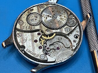

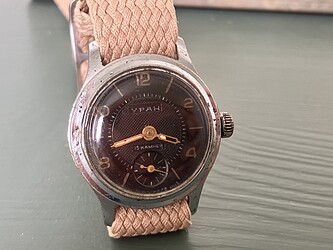

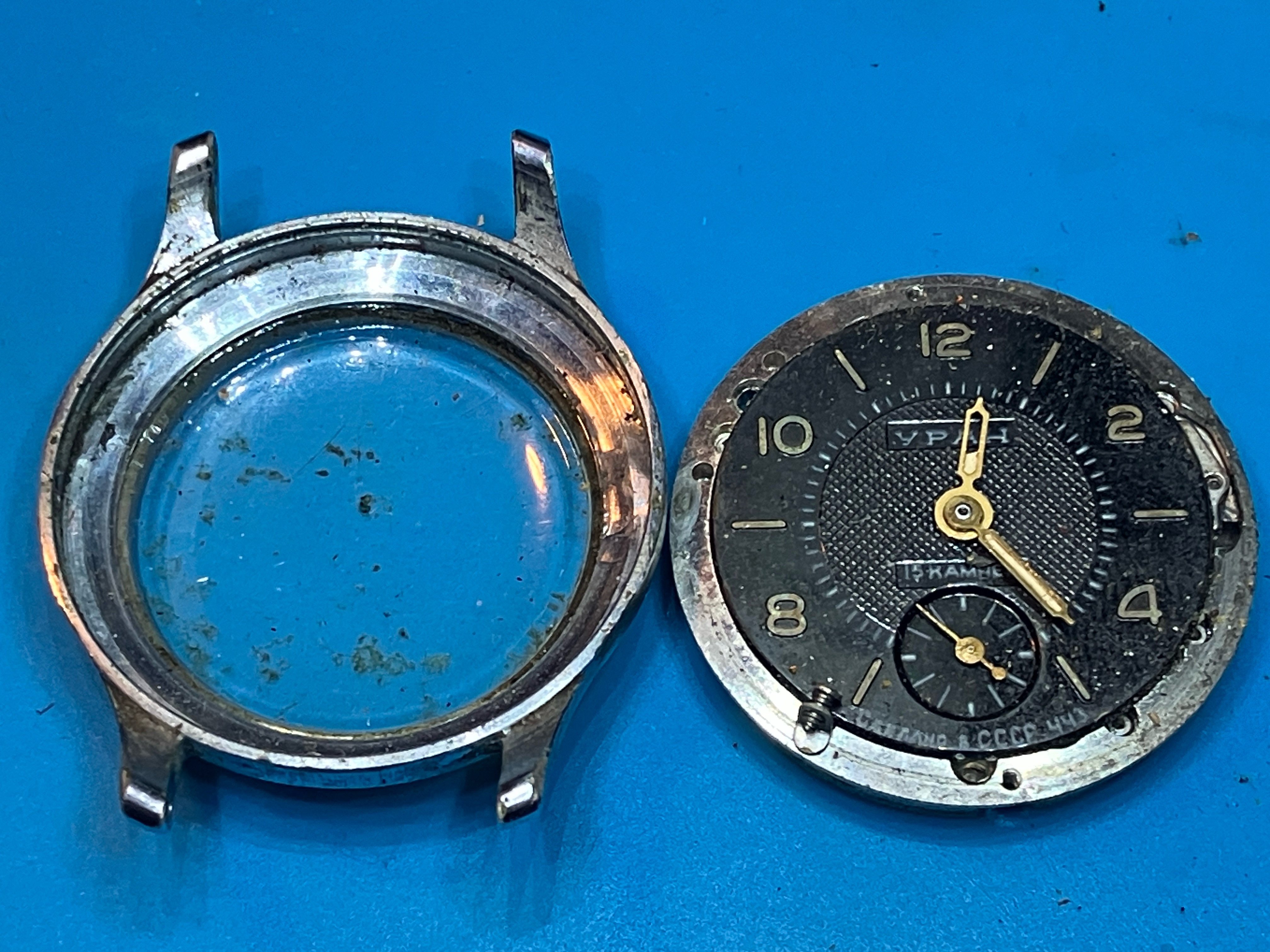

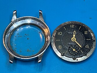

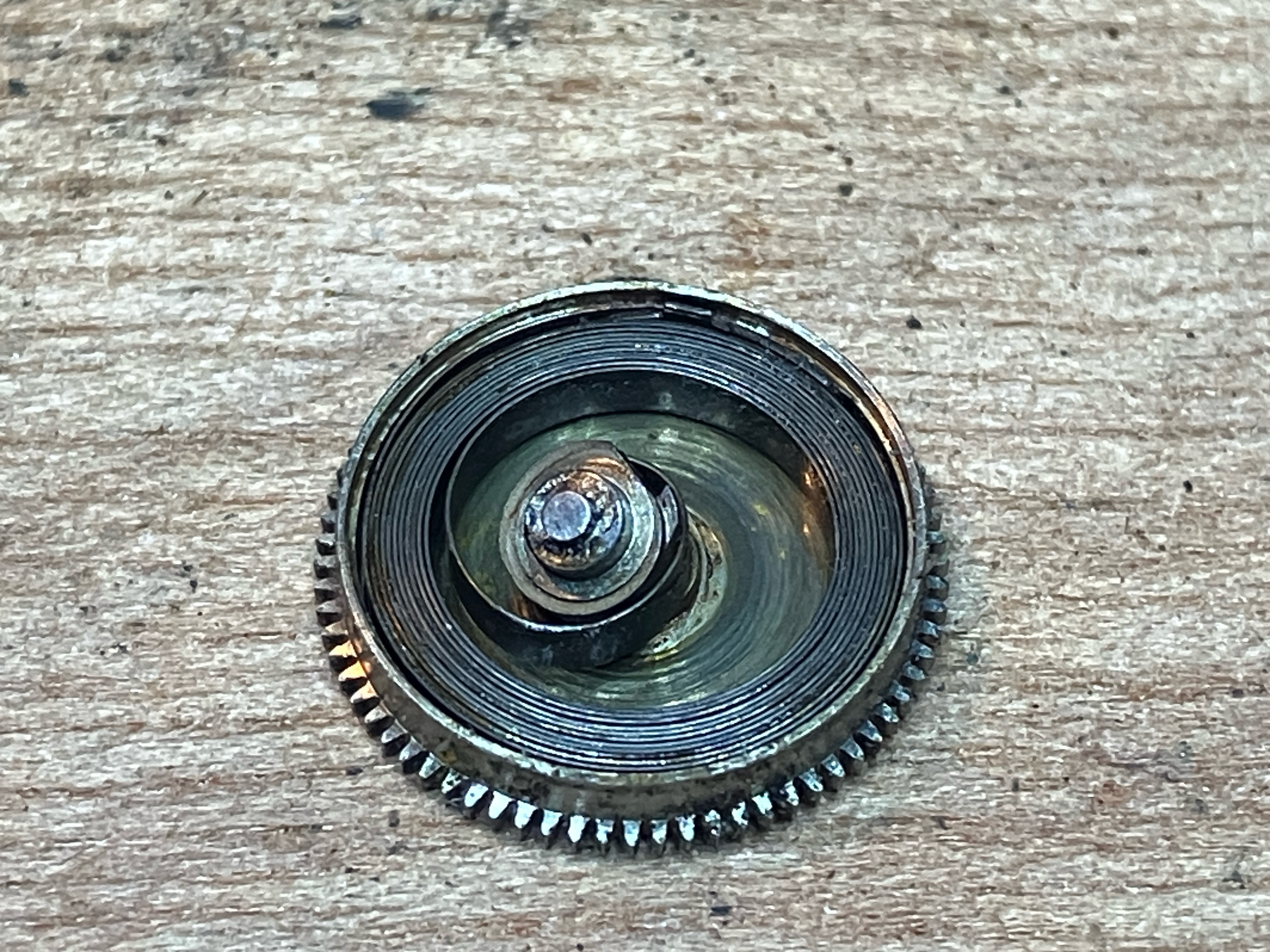

In een onlangs aangeschaft lotje Sovjet spul zat ook een zwarte YRAH (Uran). Ding zag er vreselijk uit, maar ik kan het niet over mijn hart verkrijgen om zoiets naar de prullenbak te verwijzen. Zeker ook gezien de leeftijd van 70 jaar. Dus aan de slag en zien wat er te redden valt.
De veer was strak opgewonden en er zat totaal geen beweging in het uurwerk. Niks forceren, gewoon dapper schoonmaken en maar afwachten. De verwachtingen zijn in ieder geval laag…
Ik zal je zeggen: nog nooit zo’n goor uurwerk meegemaakt! Een of andere vreemde plak zat erop, die er met benzine, remreiniger en stickerverwijderaar eigenlijk nauwelijks af ging. Mechanisch met een houtje en met de schroevendraaier nog wel enigszins.

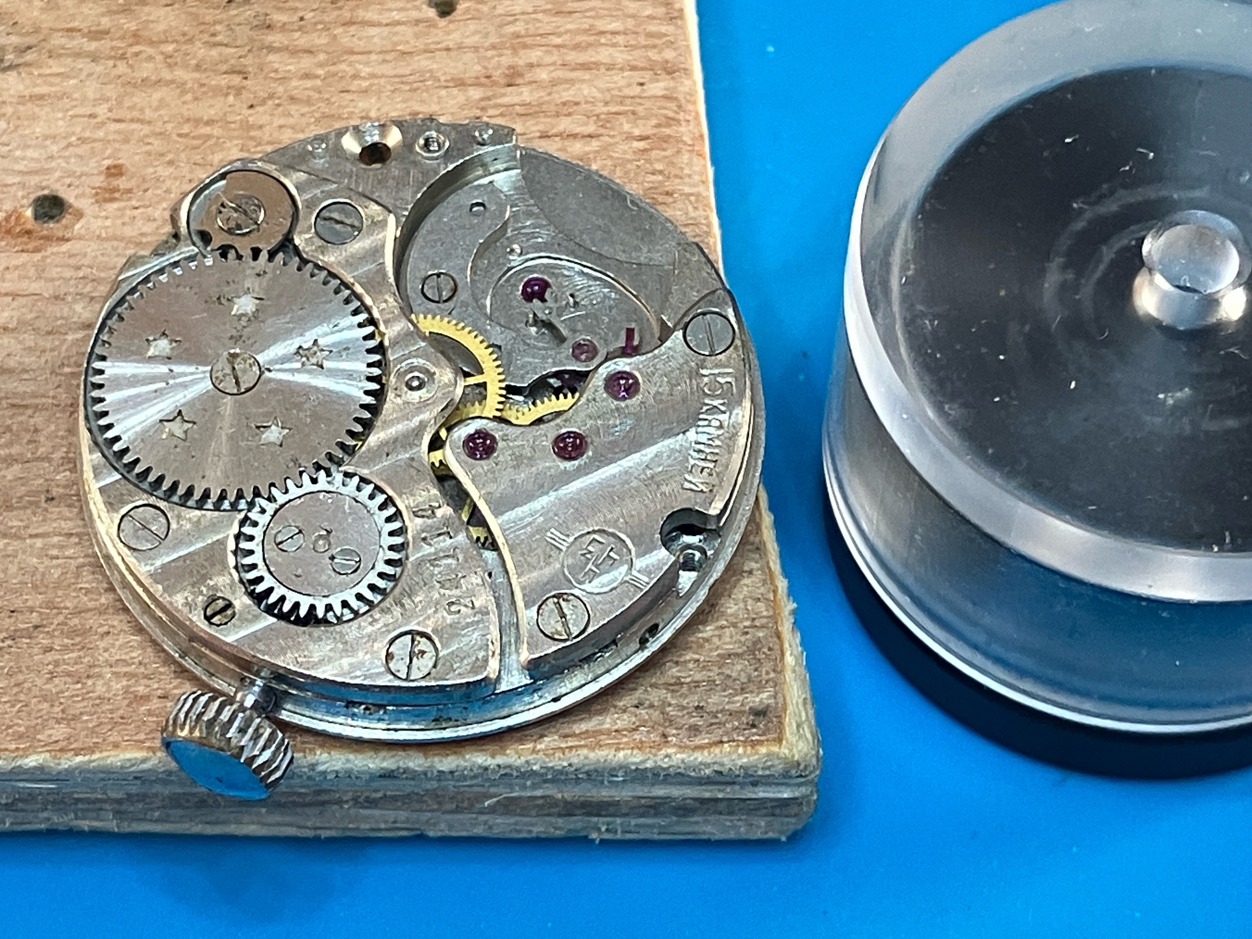

En hoera, weer monteren!

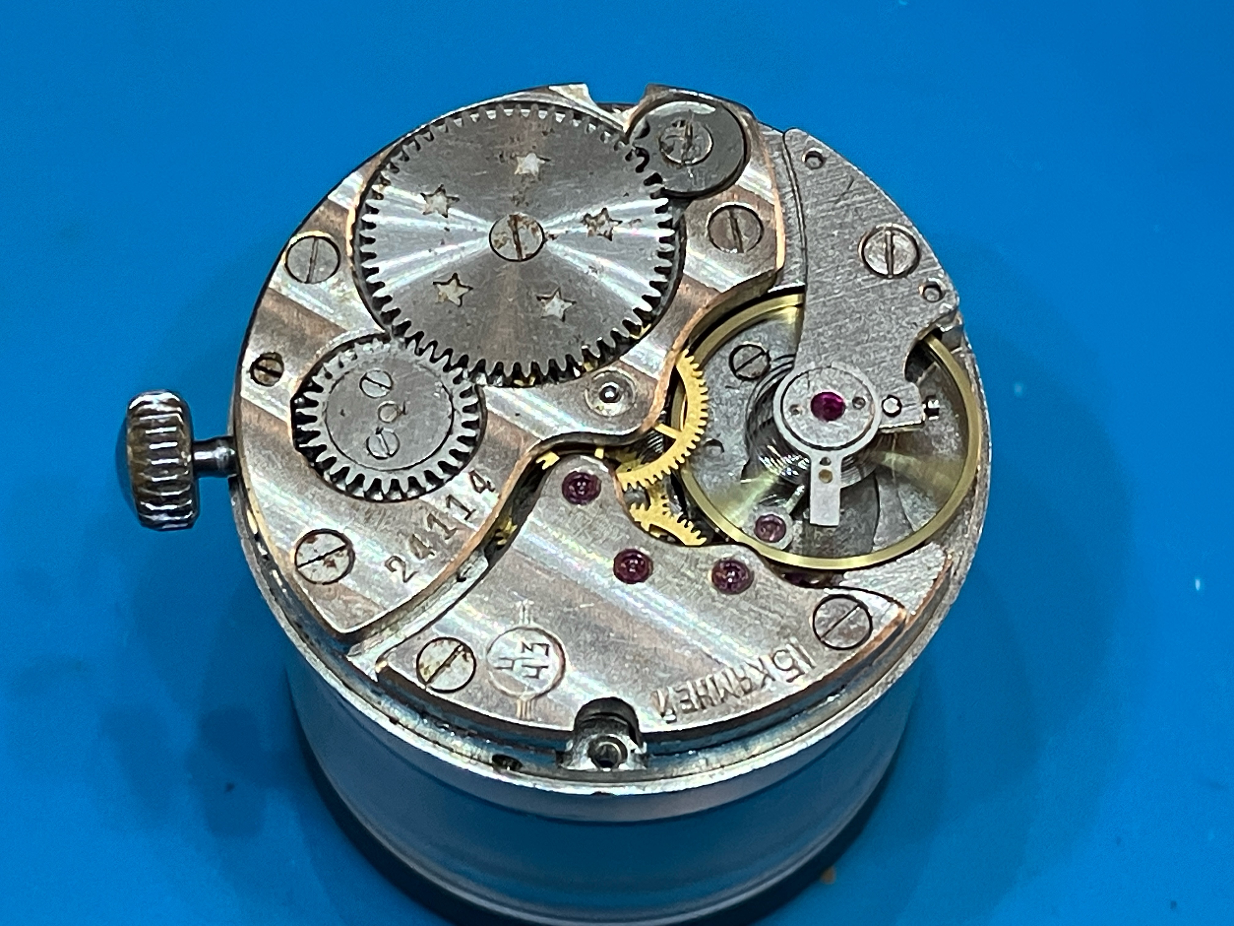

Geleende balans erin en jahoor: lopen als een dolle! :slight_smile:
Nu nog eens aan de slag met de wijzers, maar verder kan ie ermee door. Toch weer een stukje geschiedenis gered. :wink:
Leuk ding hoor! Mooie wijzerplaat! :ok_hand:
Inderdaad die wijzers nog eens van nieuwe lume voorzien misschien?
Maar hoe zit het met de oude lume van eentje uit de vijftiger jaren? Is dat veilig genoeg?
@fdpg1963 Folkert?
Moeilijk in te schatten of dit radiumverf is maar een GM teller geeft 100% zekerheid en in dit geval zou ik dat absoluut nameten!
Mocht het radiumverf zijn dan ben je eigenlijk al behoorlijk gevaarlijk bezig geweest…

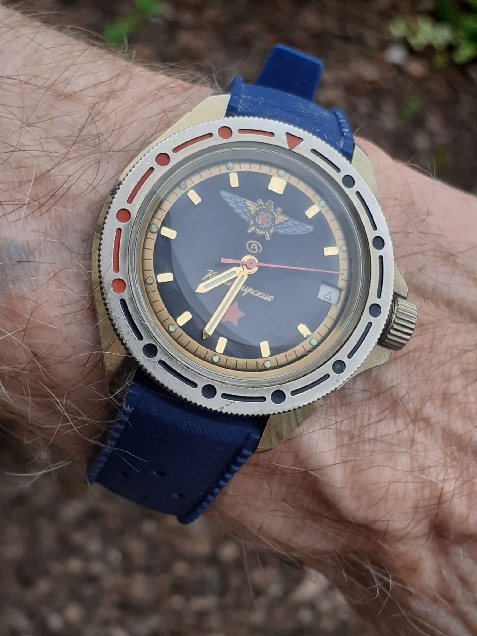

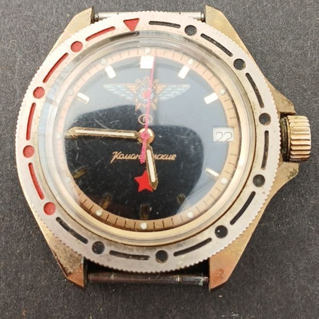

Goedeavond beste horlogevrienden, ik heb deze Vostok maar weer eens tevoorschijn gehaald.
Ik heb het ooit es gekocht met de bedoeling het op te knappen, en dat was toen al redelijk gelukt.

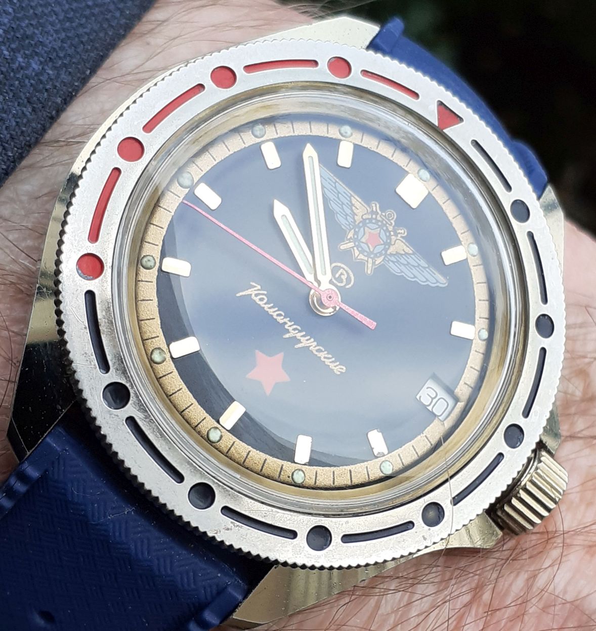

Oei, deze was ik nog vergeten hier te posten.
Vandaag dus deze Ural om.
Mooi exemplaar Peter :+1:

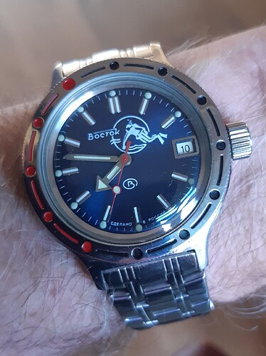

Ik was net een nieuwere vostok aan het afregelen en het viel me op dat die regelaar wel heel makkelijk verschoof, kan het niet zoiets zijn? Want zo te zien loopt die van jou verder vrij strak, het golft niet steeds op en neer.
