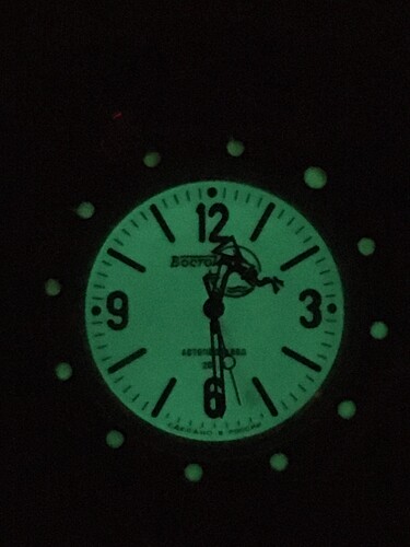

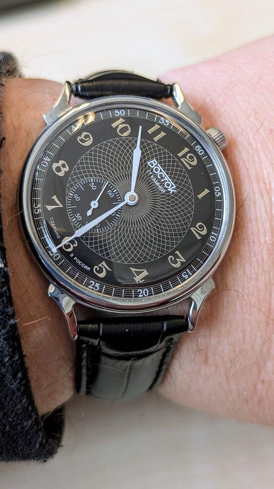

Mooi horloge en mooi uitzicht.
Is dat de full lume dial ?

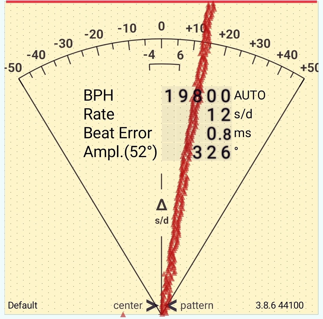

Één dag later, zelfde positie, wederom volledig opgewonden, heeft enkel 24 uur in de horloge doos gelegen. Van +2 naar +12… :thinking:
De liefde is echt voorbij tussen hem en mij :broken_heart:

Is dat niet binnen de specificaties voor deze Russische uurwerk ?
Ja, dat is -20 tot +60. En ik heb wel meer Vostoks die b.v. +15 lopen maar dat doen ze (voorspelbaar) altijd. Deze loopt werkelijk elke dag anders en na een paar weken loopt ie +67.
Je kunt m op -25 afregelen en een paar weken later gaat ie weer veel te snel.

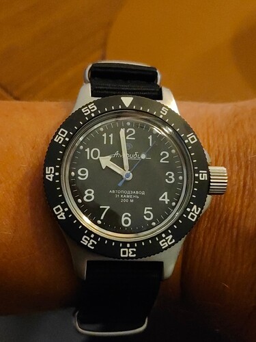

Van nieuwe Amphibia’s was bekend dat ze eerst veel te snel liepen. (Moet nog inlopen)
En dan was het advies, helemaal opwinden en helemaal uit laten lopen tot stilstand. Vervolgens weer opwinden en gewoon gaan dragen. En na zo’n 14 dagen stabiliseert hij zich op een nette waarde.
Ik heb dat patroon niet bij al mijn nieuwe Vostoks gezien. 1 keer wel meen ik.
Zo wie zo hoort het niet te blijven fluctueren. En het betreft in jouw geval geen nieuw uurwerk toch?
Yep.
Bedankt voor de tip! Uurwerk is nu 3 jaar oud, vorig jaar geserviced bij Dirk, er was af fabriek al het één en ander mis mee.
Slechte toleranties? Nieuwe productie medewerkster? Weinig eindcontrole? :thinking:
Zeg het maar.
Gevalletje ander uurwerk er maar in denk ik dan. Altijd vervelend Folkert.
