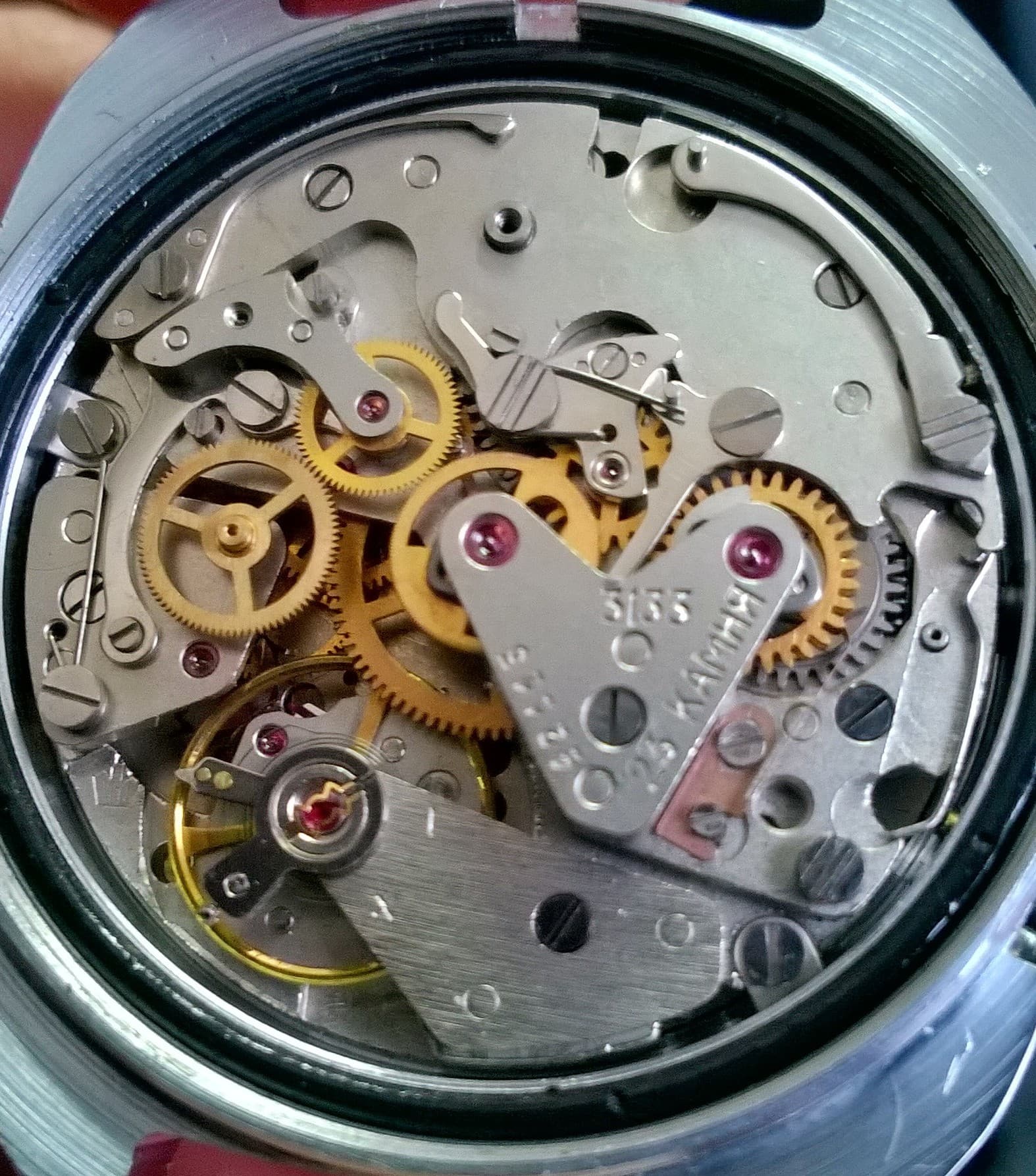

Gefeliciteerd Wolter, mooie 3133. Uit ervaring moet ik zeggen dat het een razend uitdagend uurwerk is om aan te werken. Heb er een gedetailleerde service beschrijving van dus als je geïnteresseerd bent laat het mij even weten. Ben de uitdaging één keer, met redelijk succes, aangegaan om het 3133 te servicen. Echt wel leuk om te doen. Heb om die reden een aantal reserve kalibers liggen. Daarna geen meer gehad vanwege andere prio’s. Maar het is zeker de moeite waard de 3133 teleren kennen. In NL is bijna niemand die ws om de gebruikelijke commerciële reden die er zijn handen aan vuil wil maken. Misschien dat André @vouwfietser hier een uitzondering op is. Julian stuurt de 3133 naar een Poolse horlogemaker om ze te laten servicen. Dus zelf in Europa zal het schaars zijn met ervaringskennis. Terwijl de 3133 veel wordt toegepast is hele mooie collectable horloges zoals de Sturmanski reeks in alle facetten. Misschien moeten we een keer een clinical organiseren over de service van de 3133 dat de kennis ook in Nederland is en blijft.

De 3133 (en familie) is inderdaad ook weer een lastig uurwerk om het chronograph gedeelte netjes afgesteld te kruigen. En je moet eventueel onderdelen kunnen vinden.

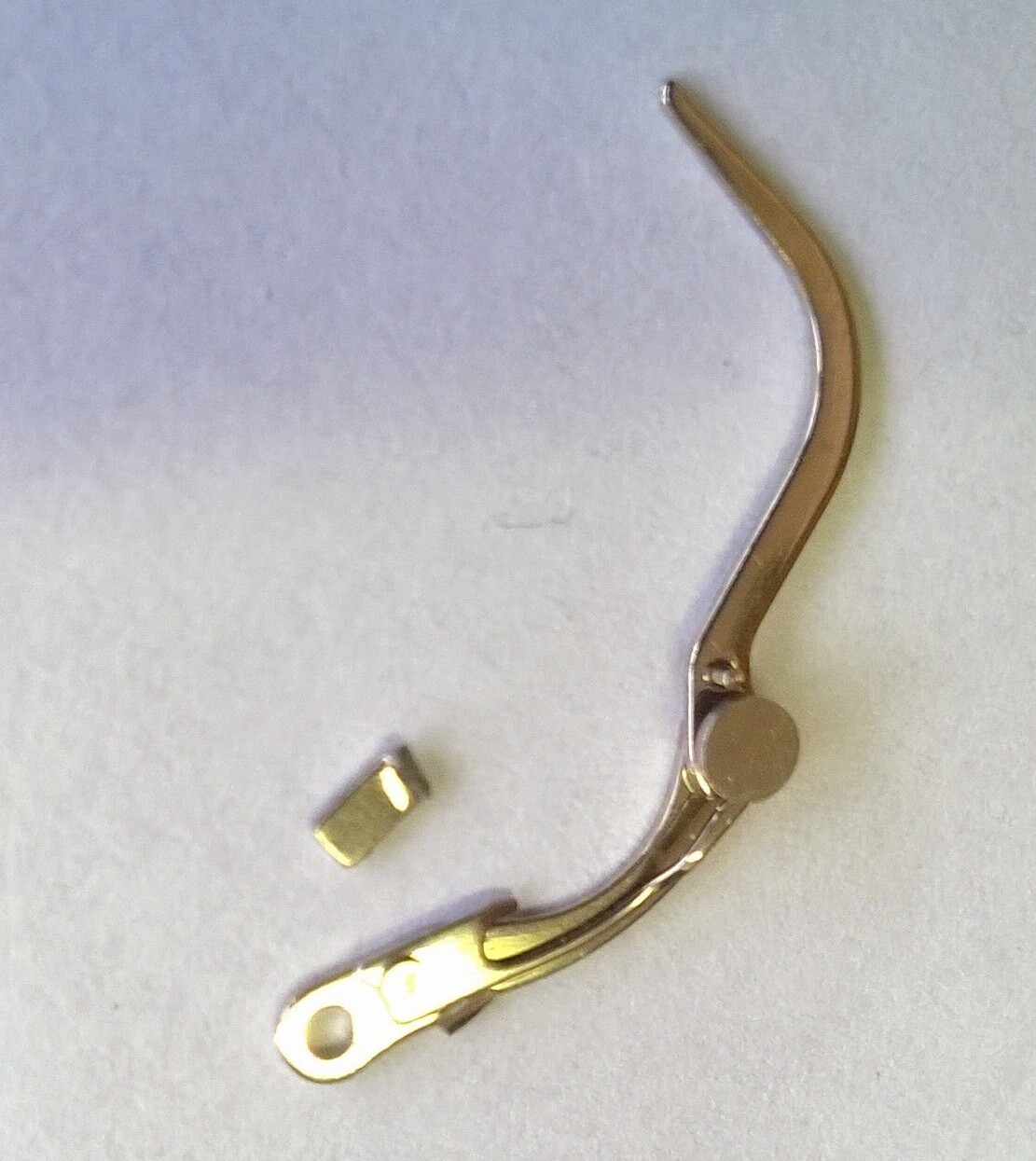

De laatste 2 foto’s van een 3133 die van 3 meter hoogte precies op de pusher was gevallen. Uurwerk liep verder nog goed.

Is het echt zo slecht gesteld met de kennis van dit uurwerk? De 3133 is de iets verbeterde Valjoux 7734 (23 ipv 17 jewels en een iets hoger tikgetal), dus je zou verwachten dat de gemiddelde horlogemaker deze zou kunnen servicen. Onderdelen is wel een dingetje inderdaad.
Vooral dat laatste hoor ik als argument.
Het uurwerk is volgens mijn ervaring erg degelijk en is niet de moeilijkste chronograaf. Afstellen komt wel precies. Gaat Dirk makkelijk lukken. ![]()

Onderdelen zou een ding kunnen zijn maar zijn nog genoeg losse 3133 kalibers te vinden waar je voor wat betreft onderdelen mee vooruit kan. Merk dat omdat het Russisch is veel horlogemakers afschrikt. Deels onbekend maakt onbemind en voor hen lastig in te schatten of het commercieel uit kan. Marktwaarde voor Sturmanski’s tussen de €300 met uitschieters €600? Dat maakt het striky om een service aanbieding te maken waar je als brood horlogemaker er niet zelf bij in schiet. Dan is nee zeggen eenvoudig als je werkbank al vol ligt met ETA’s, Omega e.d. Blijven hobby horlogemakers over. ![]()
