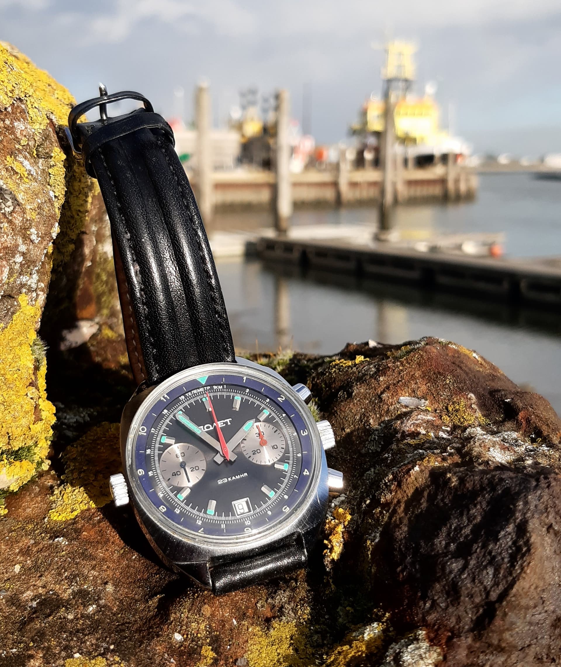

Even voor de duidelijkheid, ik heb alle handjes nu compleet.
De registerhandjes zaten er gelukkig nog op toen ik em kocht.
