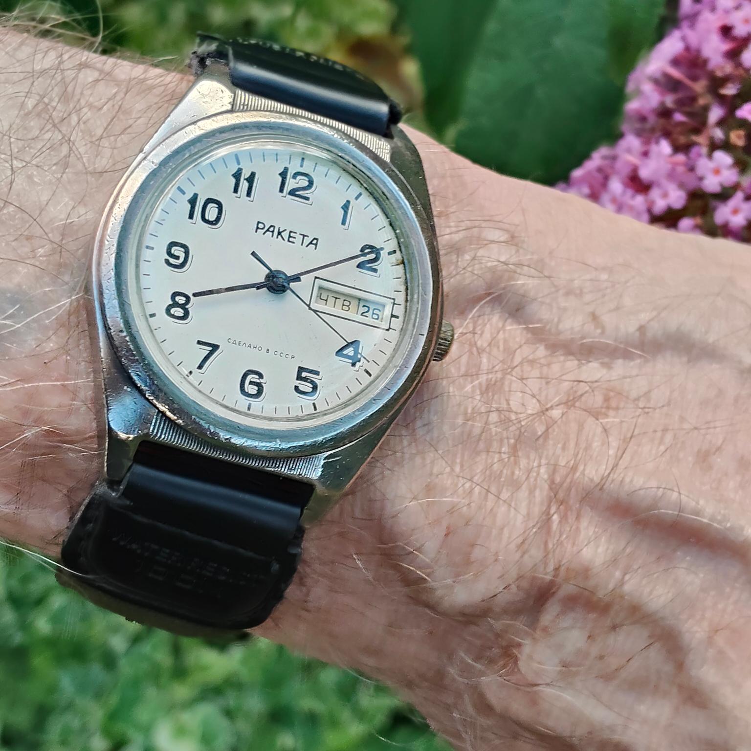

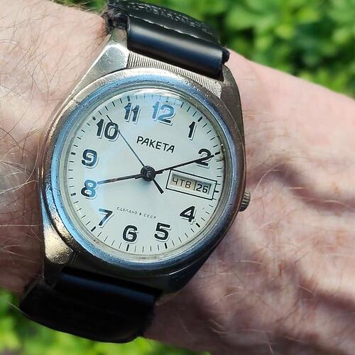

Vandaag aan de Raketa van Ricardo gewerkt. Ik heb het oude chroom gestript, daarna gepolijst en een koperstrike gelegd, daarna nikkel, palladium en afgewerkt met chroom.
Ik heb even dit bandje gebruikt voor de foto’s. Als Ricardo wil, mag hij het hebben en laat ik het eraan zitten.
Om de kast scherp te houden heb ik afgezien van koperopbouw en alleen een koperstrike gelegd; dat komt de hechting van de nikkellaag ten goede.
Is al flink opgeknapt.
Die bezel, zou die nog meer gepolijst kunnen worden? Of wordt het daar minder van? Of lijkt het ruwer door de foto?
Ik ga geen nee zeggen maar er is een bandje onderweg, als je deze zelf kunt gebruiken mag je hem zeker zelf houden.
Op de foto’s zie je dat wel nadrukkelijker dan in het echt; ik maak altijd opnames die vergroot zijn.

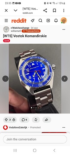

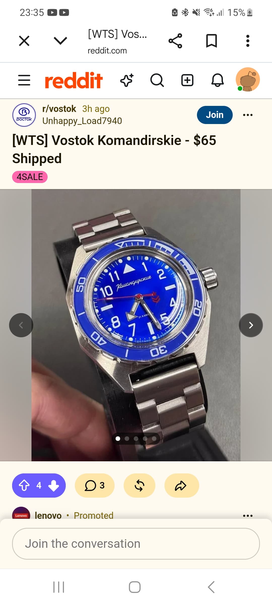

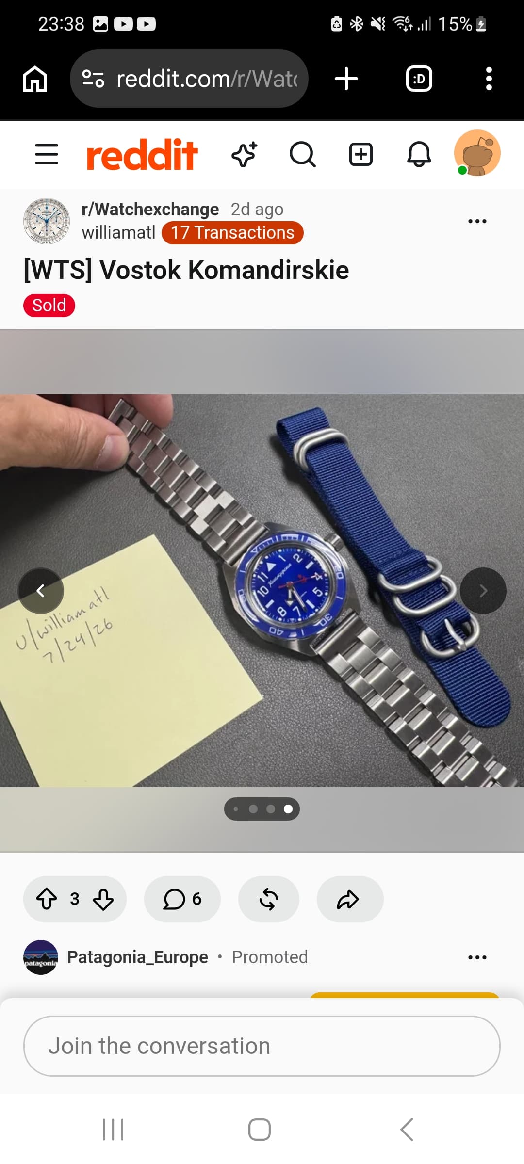

Ik had nog een gave Komandirskie gezien die te koop stond op de subreddit voor Vostoks, ook voor een mooie prijs, blijkt een vuile oplichter te wezen die alle foto’s jat van de watchexchange-subreddit, behalve de foto met bewijs dat het van dat account afkomt. Blijf goed opletten, allemaal!
