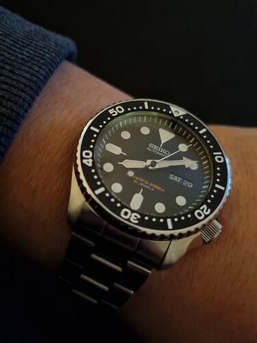

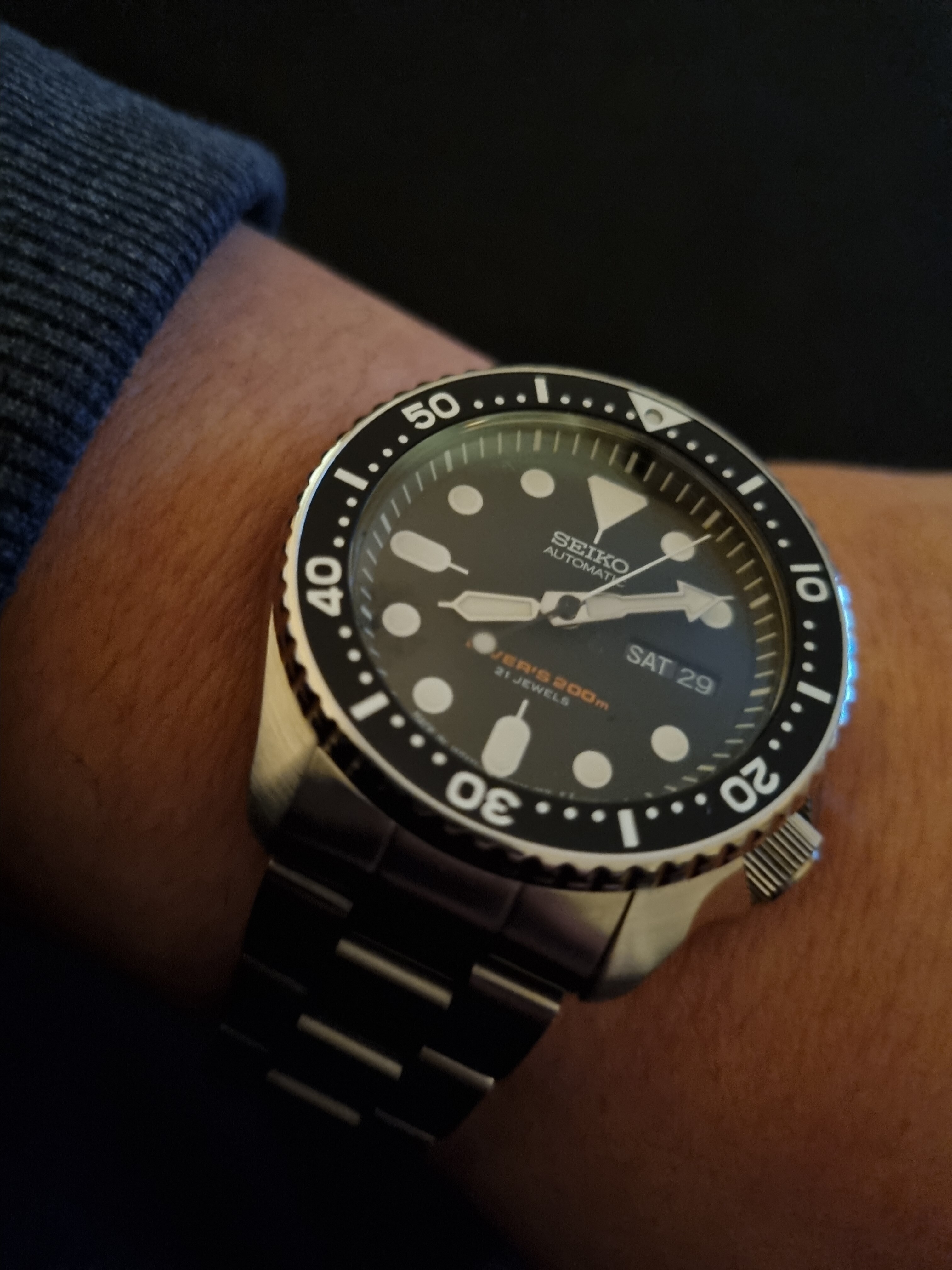

Omdat de wijzerplaat niet origineel Seiko is. Ik vind dit discutabel omdat het niet een kopie is van een echte Seiko wijzerplaat maar een handgemaakte one-off. Van mij mag het. :innocent:
Ik zie het in ieder geval liever dan allerlei niet-Seiko onderdelen aangevuld met een NH3x uurwerk. Jij hebt tenminste nog een originele SKX met wat andere onderdelen.
Ik zal er niet om vlaggen maar strikt gezien mag het niet volgens de forum regels. Meer moeite (duh! :stuck_out_tongue:) heb ik met nagemaakte platen en daarom zelf een eerder door mij geposte foto verwijderd.
Haha nee, ik bedoel meer of het bij de stijl past. Zo heeft de Presage lijn wel een gesigneerde kroon. Bij mij gaan de gedachtes bij een gesigneerde kroon namelijk van mooi naar niet mooi hahaha. Op mijn SPB143 en 187 moet ik er eigenlijk niet aan denken. Op de SKX171 waar ik momenteel mee bezig ben twijfel ik nog een beetje. Een zwarte S of gewoon alleen een S in RVS kleur lijkt me wel wat, gezien het horloge voornamelijk zwart met RVS wordt. Maar trek je hem door naar mijn andere Seiko’s, dan denk ik weer van mèh :roll_eyes: … lekker wispelturig dus :laughing:
Als ik het ga doen, dan moet het inderdaad wel een kleur zijn die matcht. Een rood gesigneerde kroon past wat dat betreft niet op mijn mod.

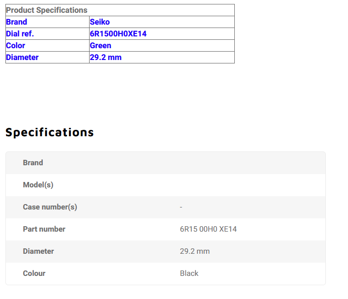

Jup :see_no_evil: WatchPartsPlaza gaf 29.2mm diameter op. In de praktijk bleek dit 29.5mm te zijn waardoor hij niet paste. 29.3mm was de maximale maat (tevens ook de buitenmaat van het uurwerk) die ging passen dus is hij passend gemaakt :grin:
(en de dial feet die niet overeen komen met de gaten in een NH35… Had ik over het hoofd gezien aangezien de plaat natuurlijk voor een 6R15 bedoeld is)
