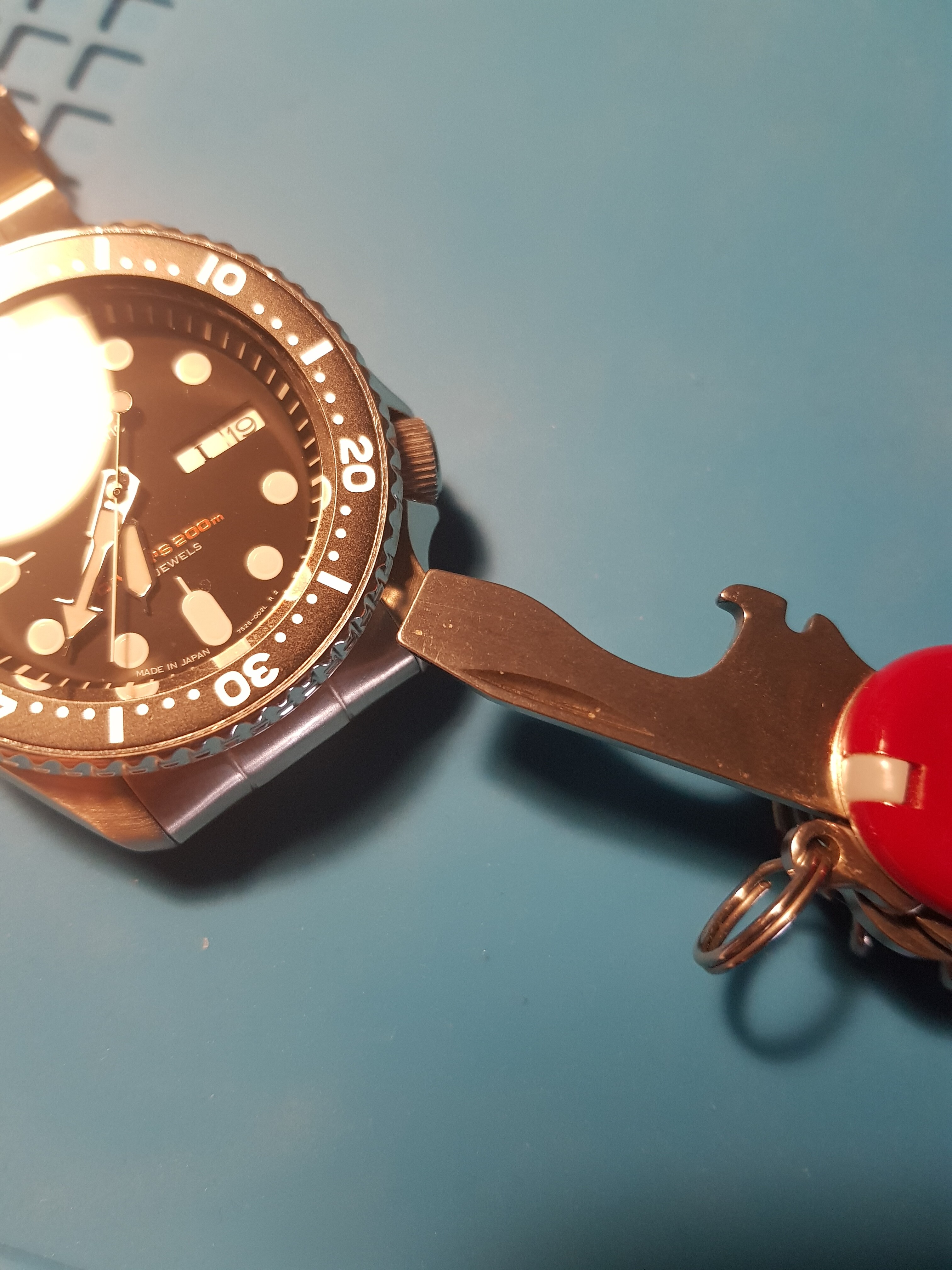

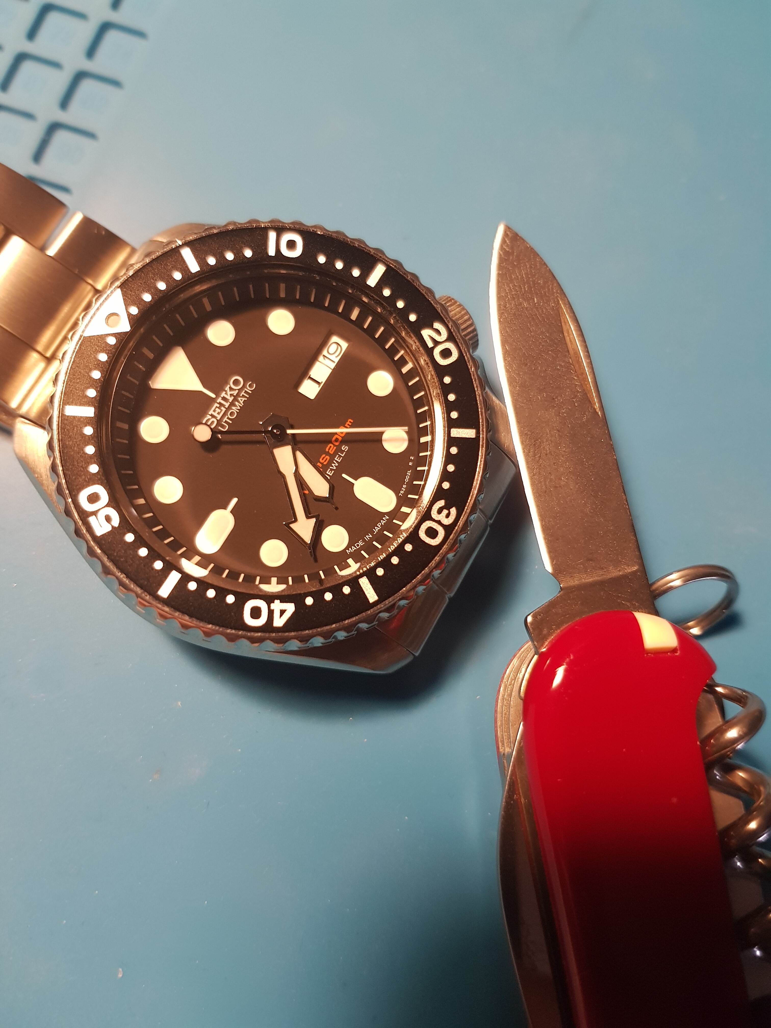

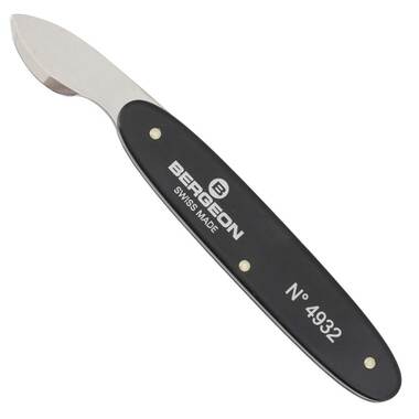

Met een mesje er tussen en dan iets kantelen.
Dan met een wat dikker stuk metaal wip je hem er zo van af.
De vervangende draai je voordat je drukt, je drukt pas wanneer je hem hoord klikken.
Dan leg je het horloge op iets, en druk met een dik stevig boek op de bezel.
Je hoord hem vast klikken.
Eventueel kun je de kast voordat je begint afplakken met wat isolatie tape.
Ik zou een botermesje gebruiken en geen scherp gereedschap @Alexx28
Alles met beleid :grin:
Het zit vrij strak op elkaar, een bot mesje kan zo nog te dik zijn.
Zo maak je iets speling voordat je iets dikkers er tussen zet.
Boter, of zo eentje. Tezamen met een stukje dun maar stevig plastic ter bescherming.

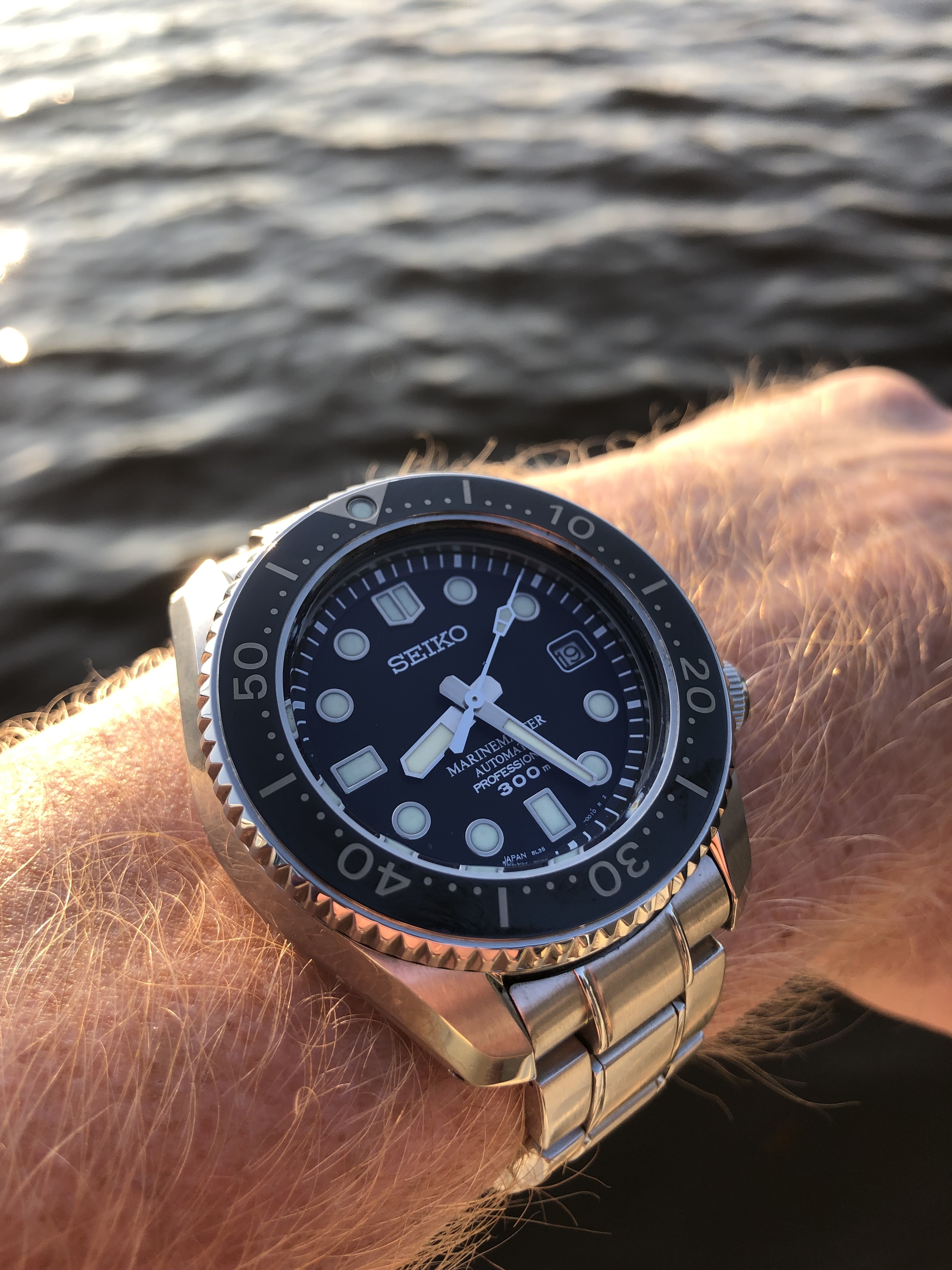

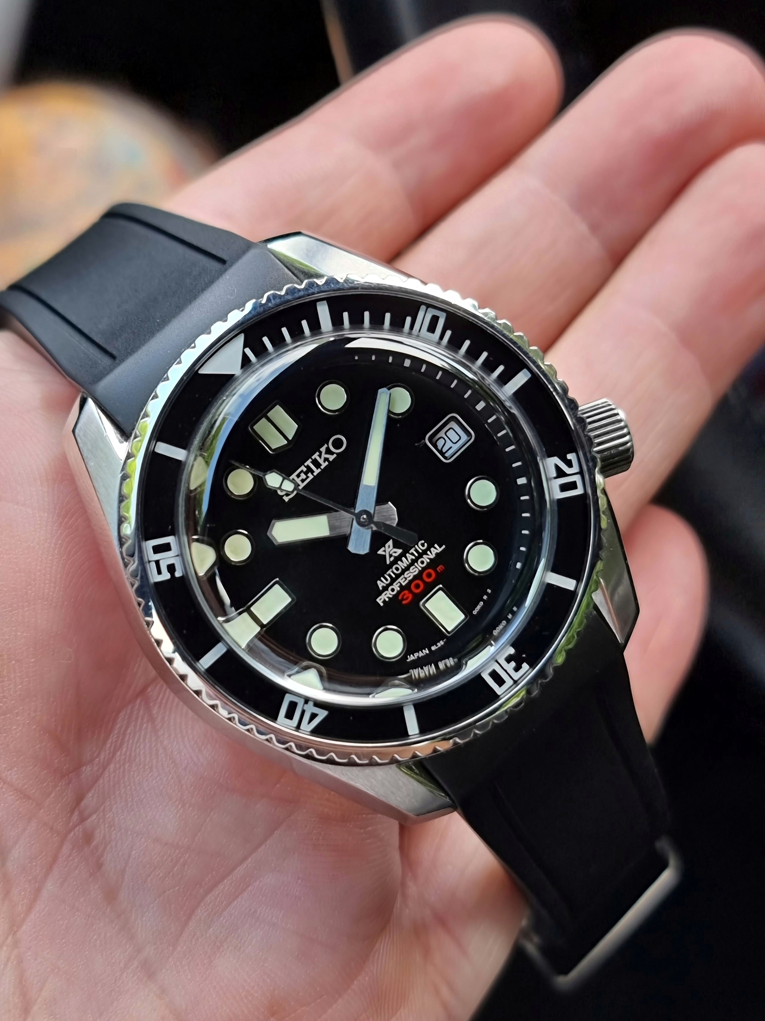

Het is alsnog een factor 4 verschil. Misschien zet ik wel een keer die SLA025 plaat en wijzers in deze, maar voor nu ben ik er nog erg tevreden mee:
Ja, vooral onder water is dat glas vet, het vergroot enorm.

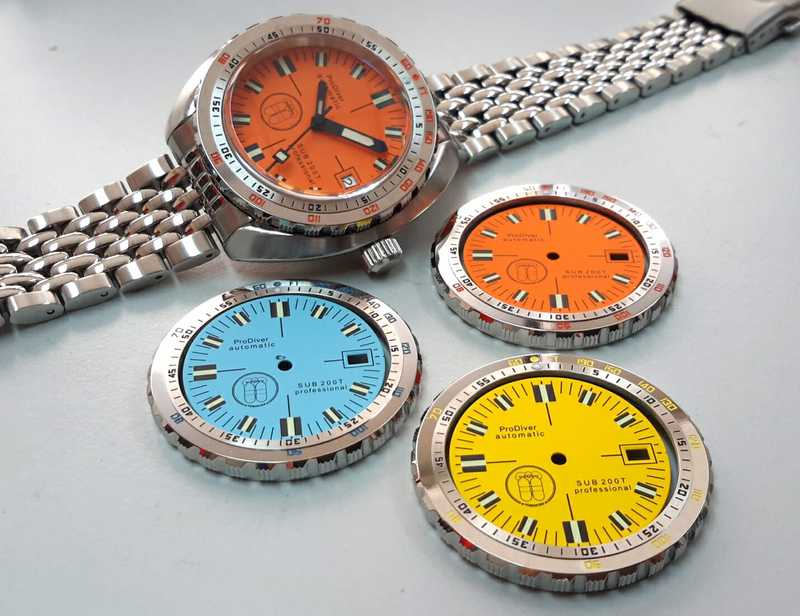

Inmiddels een DOXA bezel besteld, met oranje accenten voor op mijn Mini Turtle.
