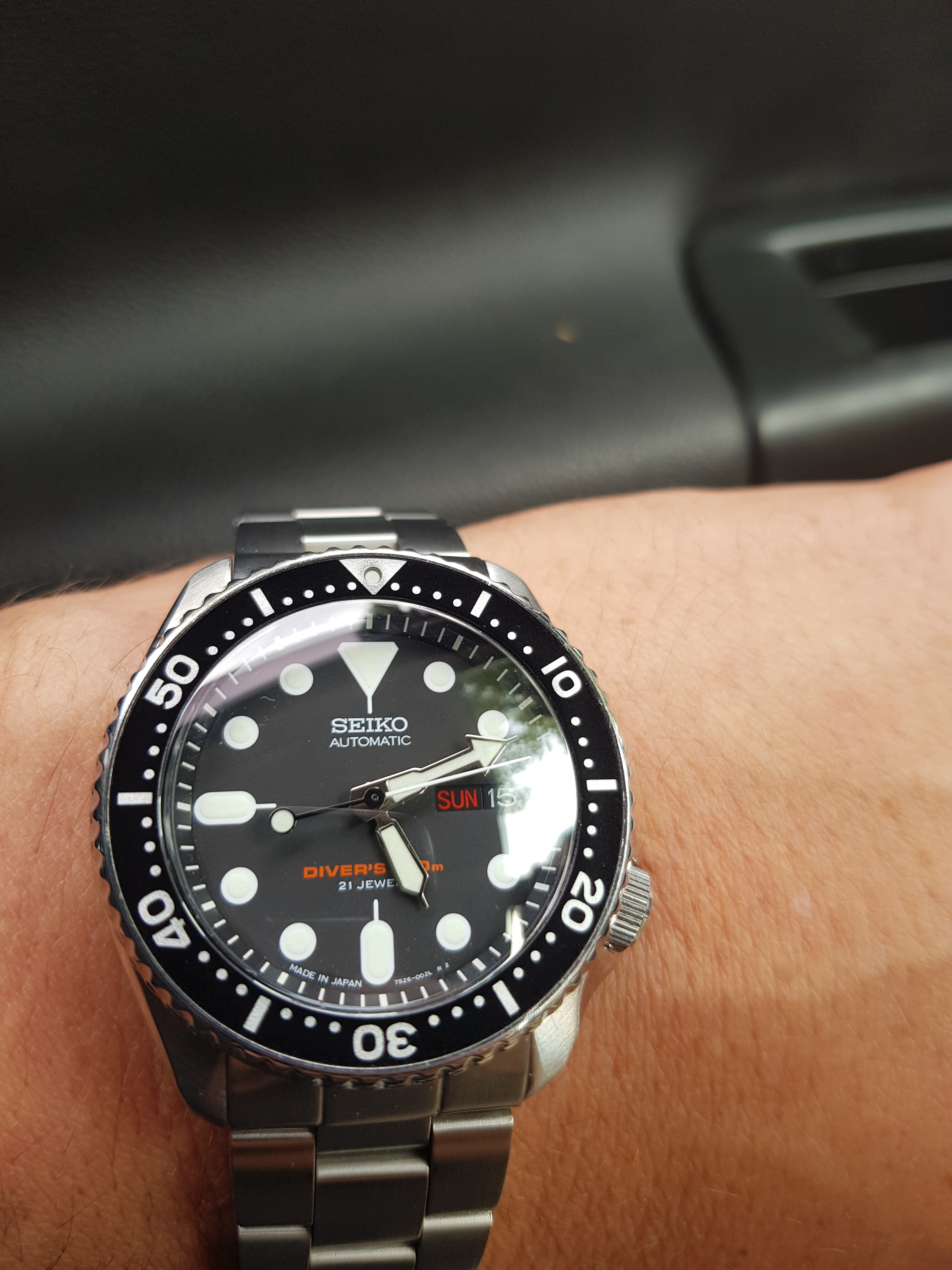

Ik lees en zie meestal dat men de beide wijzers op 12 uur plaatst. Ik plaats eerst uurwijzer op 12 uur middernacht. Vervolgens draai ik het 24 uur voor de datumwisselcheck, daarna draai ik uurwijzer naar 6 uur en plaats minutenwijzer op 12 zodat je beter zicht hebt op beide wijzers.
Ik kan dan beter checken of ze dan exact op positie staan.
Ik kan ermee leven als de datumwissel 60 seconden voor tm 60 seconden na 12 uur is :no_mouth:
Zo niet dan gewoon weer opnieuw plaatsen omdat je toch al bezig bent.
Mijn ocd vindt jou vind niet acceptabel :sweat_smile:
Liever erna dan ervoor.
Maar met een 7s26 is marge wat ruimer dan 60 seconden bij mij.
En anders moet ik dat wieltje gaan vastzetten en allerlei andere toeren uithalen om onder de minuut te komen, de kans dat dan wat sloop is dan ook groter.
Voor dit horloge maakte het me weinig uit.
Ik wou deze eigenlijk origineel laten.
Maar dat de uurwijzer op een heel uur nooit op het hele uur stond begon mij te irriteren.
En omdat ik de wijzers zelf “goed” zou gaan plaatsen, en een 7s26 met zwarte dag&datum had geroofd uit een 5je, vond ik de swap wel interessant.
De enige andere upgrade is een DD saffier, het maakt het voor mij af.

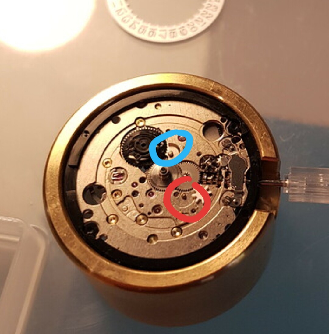

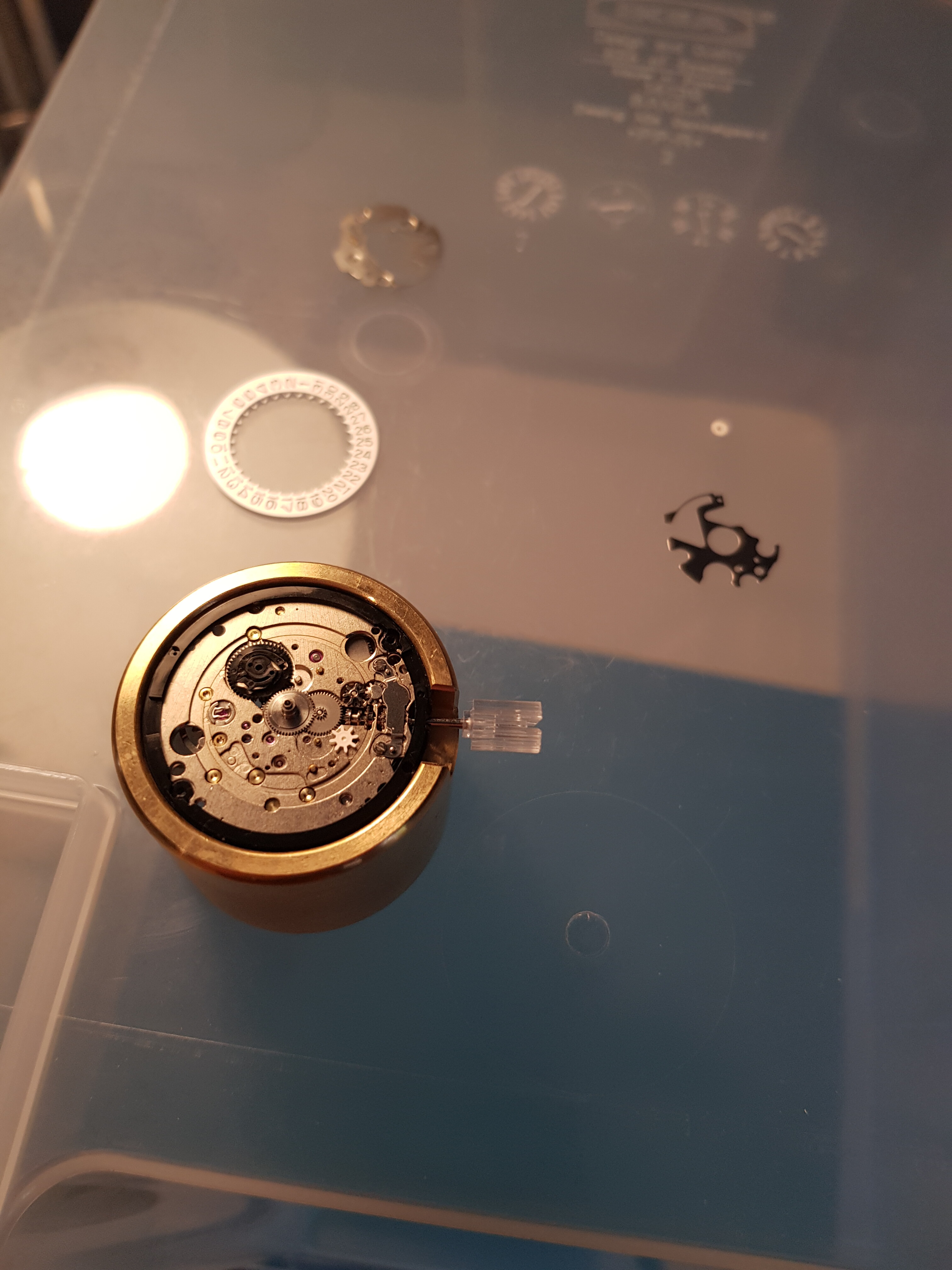

Ik had een nh35 met zwarte datum, en nog een los zwart dagwiel liggen, maar dat gecombineerd werkte schijnbaar niet.
Dus dit gaan ombouwen, zijnde oefening voor later. Resultaat is uiteraard waardeloos.
Ik heb het in ieder geval geprobeerd :crazy_face:
Nu de vraag, Wie is hiermee een
En wil voor mij 2 uurwerken fixen❓
Ik lever er overigens 4 aan.
Witte wieltje juist terugplaatsen naast zwarte wiel.
Dan moet het wel lukken.
Wellicht onderste sterwieltje verkeerd om geplaatst?
Mist sterwiel voor draaien van dagschijf (rood omlijnt) ander sterwieltje mist en moet daar terug (blauw omlijnt)
wat ik gister had met een uurwerk dat het dagwiel het niet deed
is het goudkleurig tandwieltje onder het bovenste plaatje die je met 4 schroeven vast zet (weet even niet hoe je dat noemt) wel fuctioneert voor quick datumverstelling maar bij dagverstelling de opwindas doordraait dus ook het tandwieltje
alles was verkeerd gemonteerd en heb het vermoeden dat het toen kapot is gedraaid
Ik denk dat je gewoon het sterwieltje vergeten was bij dagschijf plaatsen…
Dan werkt het verstellen inderdaad niet
