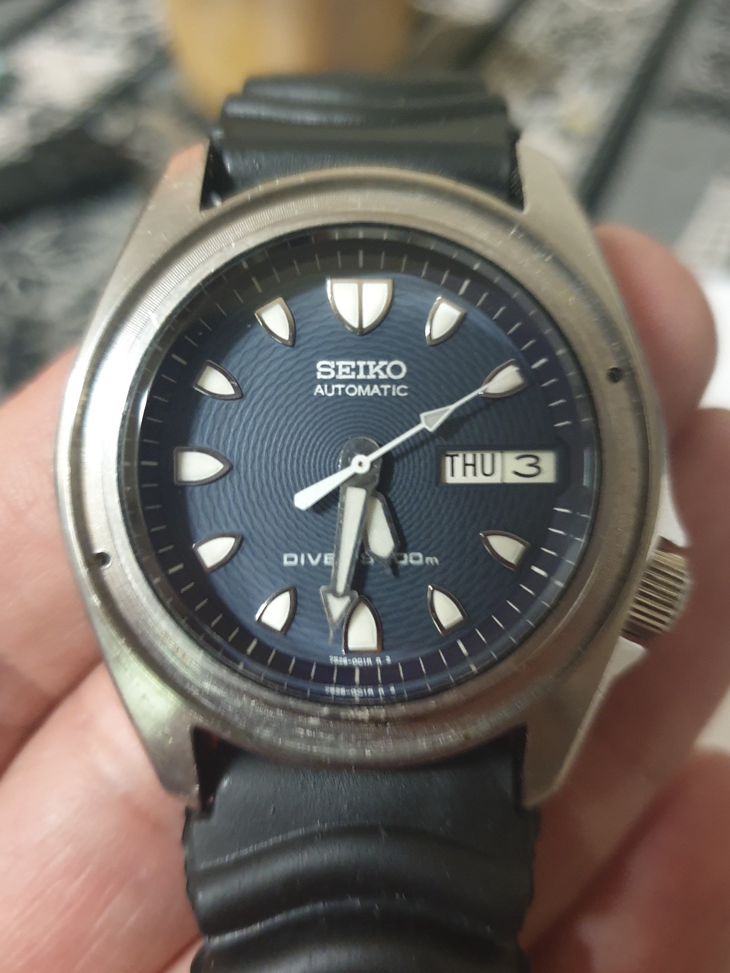

Dit is de kast van de 7s26 0010 (en 7s26 uurwerk)
Vond de beschadigingen toch iets teveel en het hardlex een beetje lachspiegel weerspiegeling en heb een verangende SKX013 kast ervoor besteld.
Originele Caseback komt daar dan wel weer op en een andere bezel en insert. O ja en NH36 upgrade
Er past een SKX013 bezel op

Wat is hieraan ge-mod?
