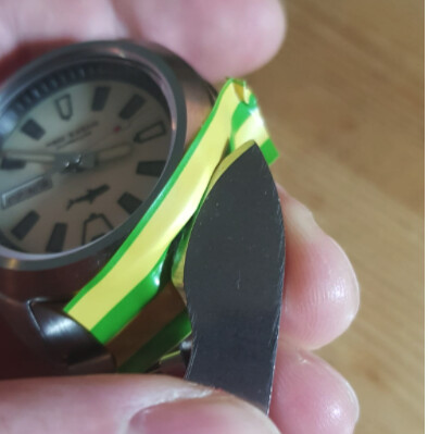

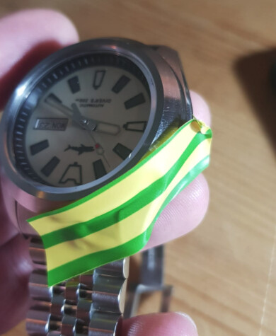

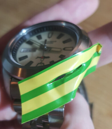

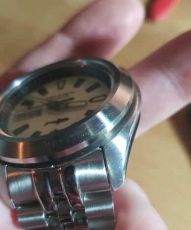

  1. Bezel eraf wippen
    Hier zijn een boel rare tools voor beschikbaar. Zelf doe ik het zo:
Tape erop:

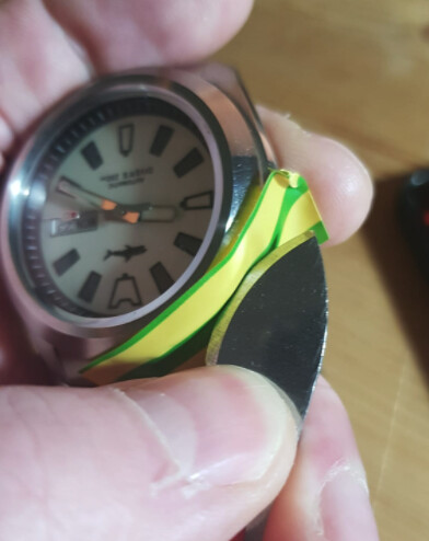

Mes er tussen:
Flink drukken en wrikken (helaas geen foto omdat ik een 3e arm mis)
Op gegeven moment valt het mes verder in de gereerde naad en komt de bezel los.
Nou ios het bij mij een pilot bezel. Maar voor andere bezels werkt dit het zelfde is mijn ervaring.

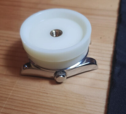

Nee. Eerst de pakking in de sponning rondom de binnenzijde van de case doen, daarna leg je het glas er zo vlak mogelijk op en schroef je langzaam de pers omlaag.

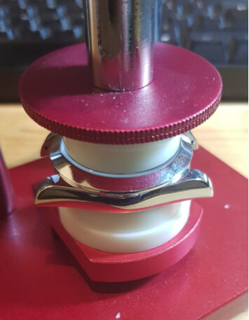

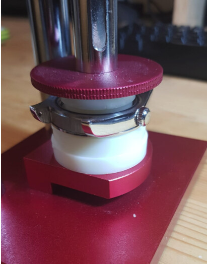

  1. Glas eruit persen
    Zoek een matrijs uit die zo goed mogelijk pas op de binnenzijde van het glas.Let erop dat de matrijs zo groot mogelijk is zonder tegen de chapter ring of andere rand aan de binnenzijde drukt.
Zoek vervolgens een tweede matrijs uit die goed over het glas heen valt van de buitenzijde. Het idee is dat het glas in deze grote matrijs landt wanneer hij los komt.
Doe de grote matrijs onder en de kleine boven. De case gaat ondersteboven er tussen. Als je de matrijzen andersom doet klettert je case op de pers wanneer het glas los laat met beschadigingen tot gevolg.
Daarna beheerst aandraaien. Het glas hoeft alleen maar los. Als hij er al vanzelf uit valt; prima. Zo niet dan kan je evt een kleine extra draai geven om hem los te maken of je haalt hem uit de pers en drukt even met je vingers het laatste stukje. Rustig en kalm is hier het belangrijkste.

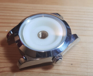

  1. Saffier erin persen
    Dit is gelijk aan wat wij net deden, maar dan andersom. Nu is het punt de glaspakking te wisselen als je dat wil. Let wel goed op dat een glaspakking een “bovenzijde” en een “onderzijde” heeft. De bovenzijde heeft een heel klein facetje aan de binnenzijde om het glas toe te laten. De onderzijde heeft dit facetje niet omdat deze zijde samengeperst dient te worden tussen het glas en de -zijkant- van de glassponning. Als je voor een L-pakking kiest is dit verschil makkelijker te zien aangezien de L rechtop dient te staan, waardoor hij dus maar op 1 manier past.
    De matrijs die het glas aanperst moet zo veel mogelijk gelijk zijn aan de diameter van het glas zelf.
    Zoek een matrijs uit die je case goed ondersteunt, het liefste buiten de caseback om. (de caseback is vaak wat gebold en als je hier op afsteunt kan de case wat schuin onder de pers komen te liggen. Dit wil je niet :slight_smile: )
    Nu ligt de case ook niet ondersteboven maar gewoon rechtop.
    Draai rustig aan en hou goed in de gaten dat het glas vlak omlaag gaat. Als deze scheef gaat niet doordraaien; hiermee bereik je alleen dat je de pakking vernielt. Reset en probeer het nogmaals als hij scheef lijkt te gaan. Dit kan je beter een aantal keer proberen zonder de pakking te beschadigen dan het in 1 keer willen doen en daarbij de pakking te slopen.

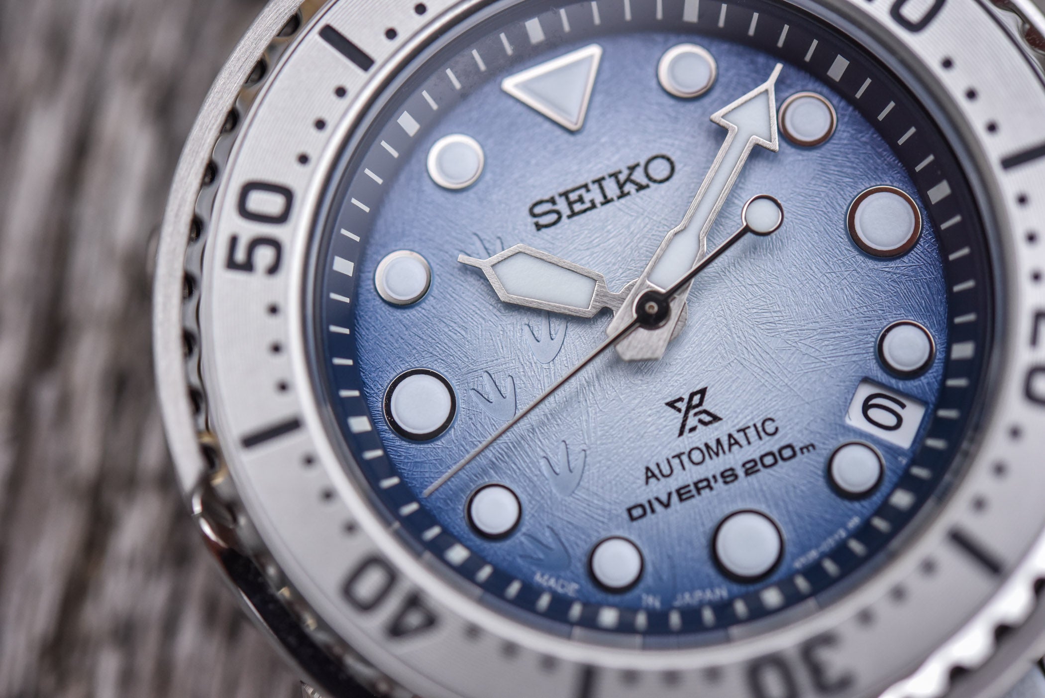

Kijk en vergelijk:
Ik weet dat je het niet wilt horen maar jij hebt echt een nep wijzerplaat in huis gehaald. Ik zal aangeven waarom.
  1. de print op de dial is van bijzonder slechte kwaliteit
  2. de structuur van wijzerplaat lijkt in geen enkel opzicht op het origineel
  3. de tekst “made in Japan” ontbreekt/ is anders
De verkoper (6012watches) is afkomstig uit Vietnam en verkoopt enkel nep wijzerplaten. Daar zit werkelijk geen enkele originele wijzerplaat tussen.
