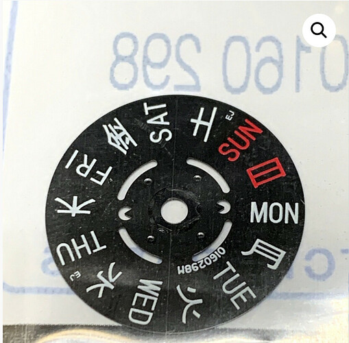

Wederom weer een vraagje :blush:

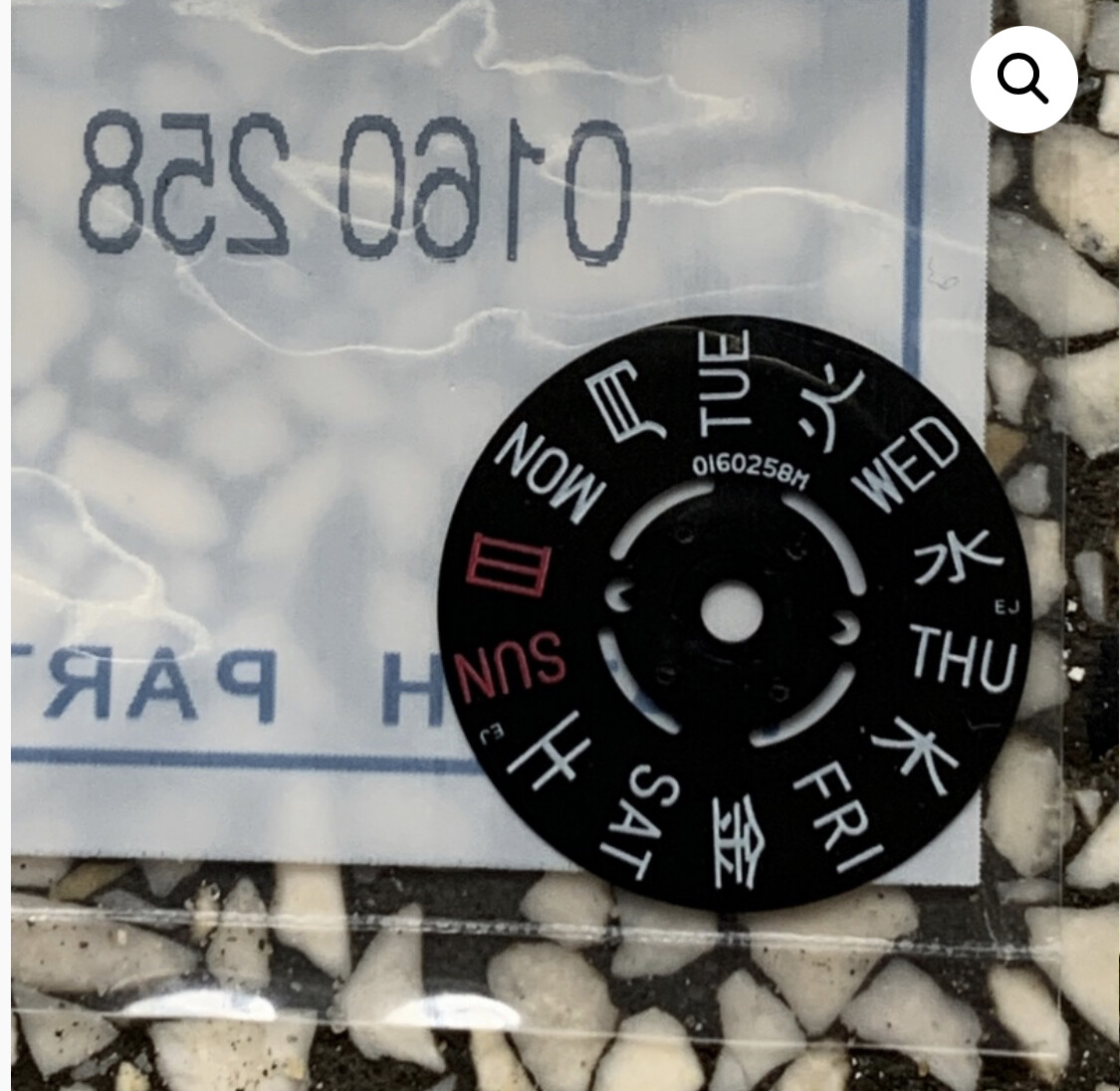

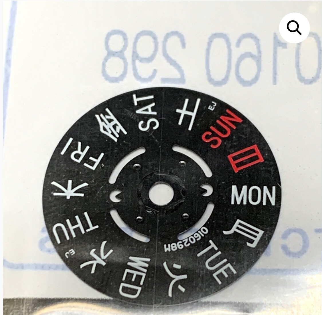

Op Monsterwatches zit ik te kijken naar Kanji dagschijven in het zwart. Maar wat is het verschil tussen deze twee?
Kanji dagschijf zwart 4: 0160 298
Kanji dagschijf zwart 3: 0160 258
In m’n SKX171 zit nog de 7S26. Welke van deze twee zou ik kunnen gebruiken?

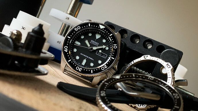

Gezien de waarde van een ongedragen SKX007 :flushed: denk ik dat ik het originele glas weer terugzet en de originele bezel weer terugplaats en 100% winst ga pakken :wink:
kroon op 3uur en kroon op 4uur
Geen probleem :+1:t4:
Heb er hier op HF al meerdere mee geholpen😃
Deze is voor modellen met de kroon op bijna 4uur.
Deze is is voor modellen met de kroon op 3uur.
Het hardlex krijg je er wel goed in dan??
Dan kun je toch beter nog een keer proberen om het glas er goed in te krijgen??
Dat is helder! Dankje heren! :+1:
Edit: net even een filmpje bekeken over het verschil tussen die schijfjes, en het is me nu helemaal duidelijk. Ik had geen idee dat als je een 3 uur schijf er op had geplaatst de dag niet mooi gecentreerd zat.
Edit 2: dagschijf voor 4 uur is besteld :grin:

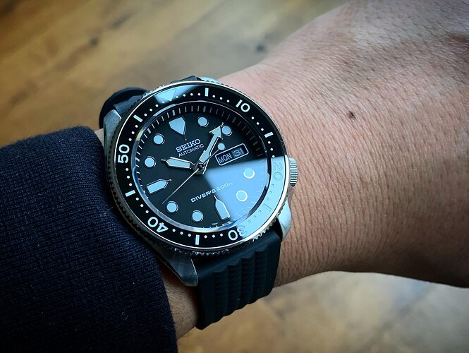

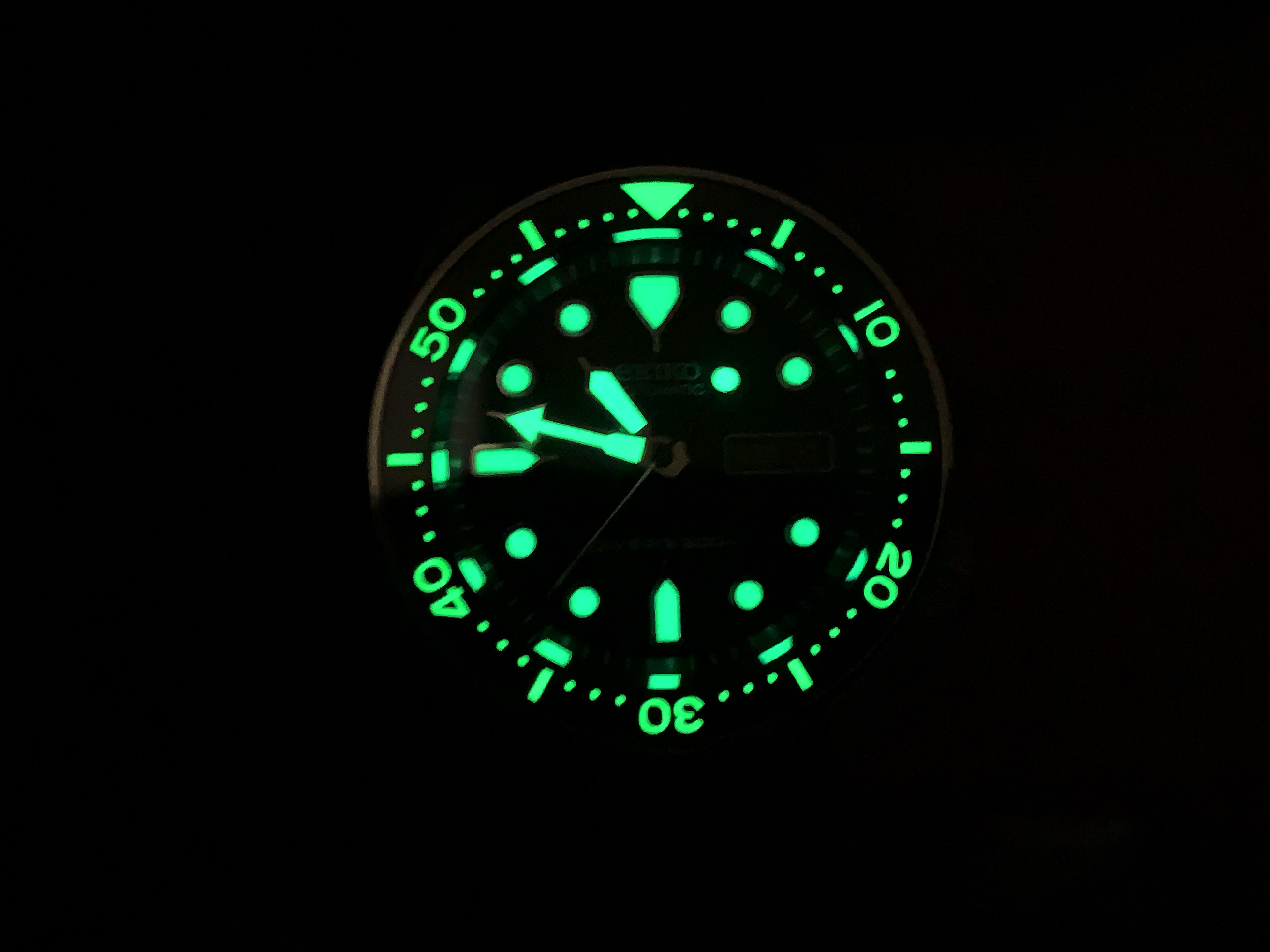

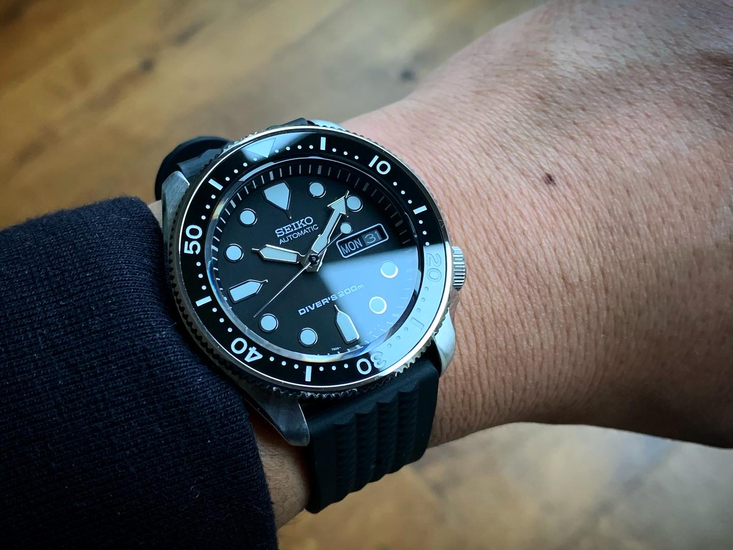

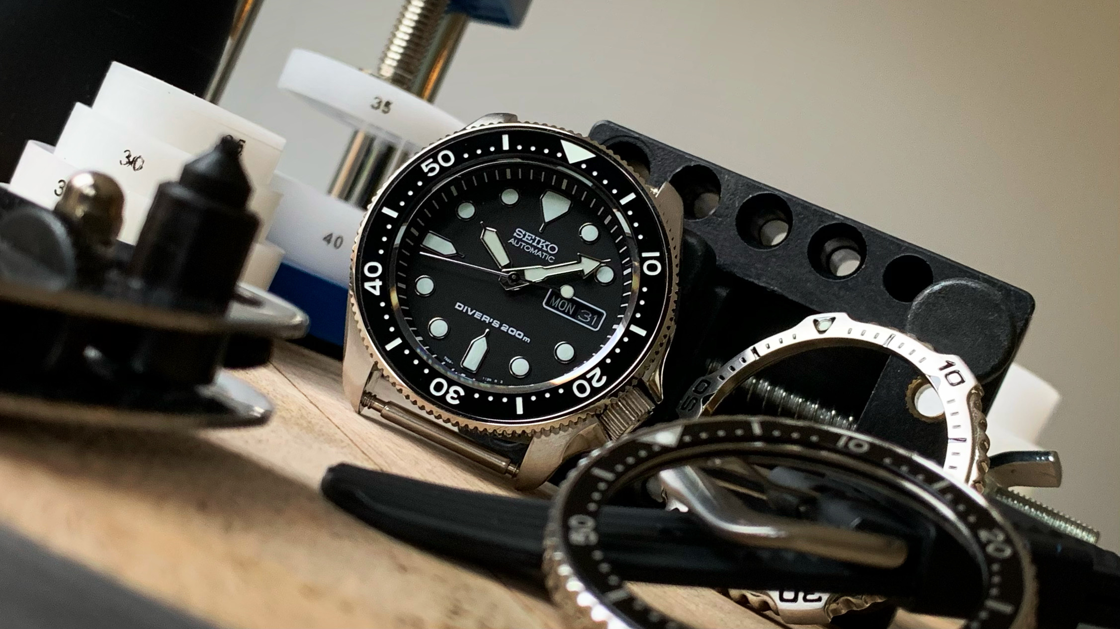

Deze SKX171 mod is bijna klaar!
De basis: een Seiko SKX171
Glaasje heb ik vervangen voor een plat saffierglaasje met transparante AR.
De coin edge bezel en de keramische bezel insert komen van DLW Watches.
Nu is het wachten op de Kanji schijf en curved waffle strap.
Jeetje man, wat een knaller als eerste mod!! Dit wordt niet de laatste schat ik zomaar in :wink:
Dankje! Ik had dit echt niet kunnen doen zonder de hulp van mensen hier, dus ik wil ook graag iedereen bedanken die mij van advies heeft voorzien.
En ik ben bang dat je gelijk hebt. Modden is echt heel erg leuk om te doen.
Ziet er strak uit :ok_hand: ook leuk om te lezen dat het zeer besmettelijke virus weer een slachtoffer heeft gemaakt :stuck_out_tongue_winking_eye:
Netjes! :+1:t3:
En je gesigneerde kroon…
Ah dus dat is het extraatje! Geweldig! Dankjewel!

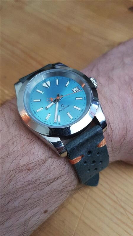

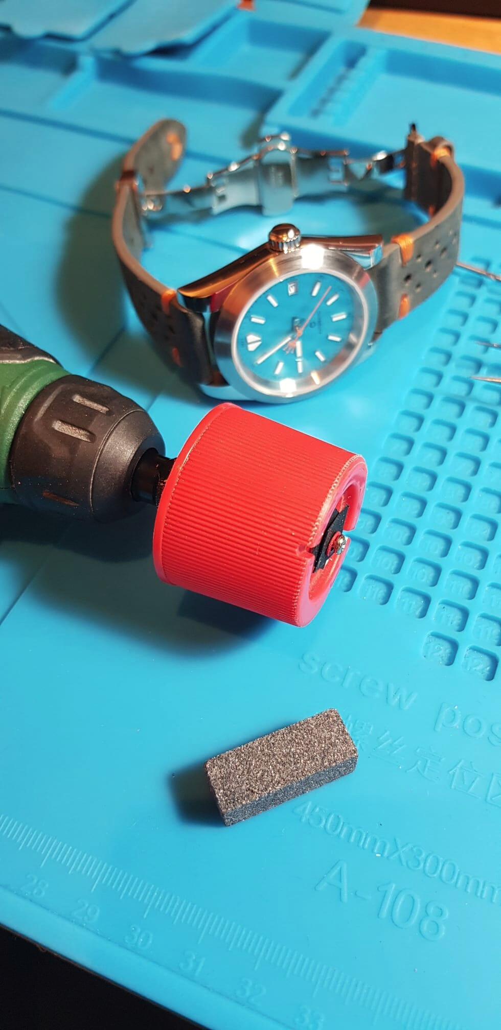

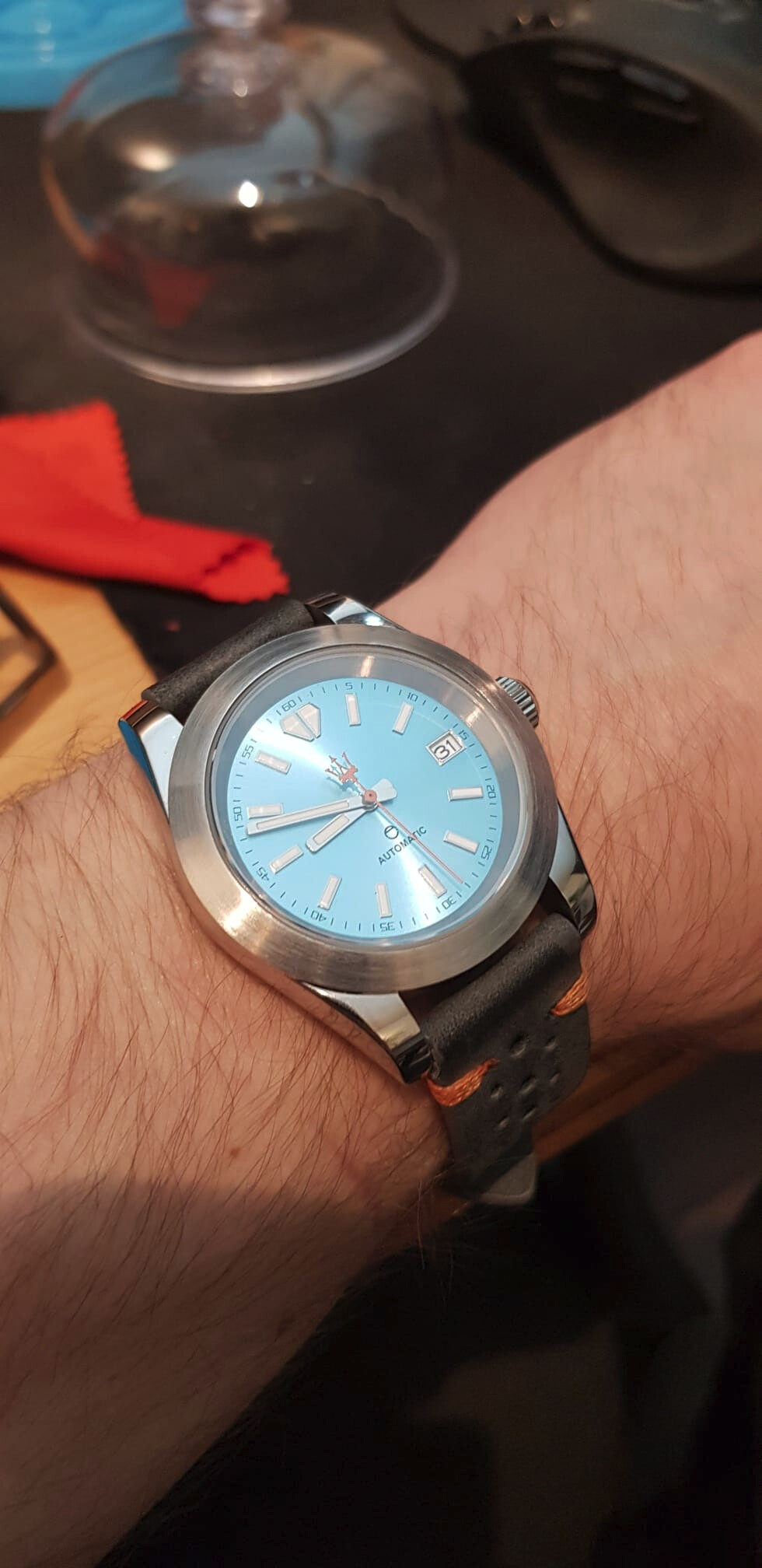

Kleine mini-mod voor een cheapy Ali case:
Voor:
Na:
The making of:
Weg volledig gepolijste bezel!
Wat je allemaal wel niet kan doen met een dremel, een WD40 dop en een slijpsteentje! :joy:
Als ik kan uitvogelen hoe, dan probeer ik ook nog wel een keertje een sunburst brush. Ook overweeg ik een lineaire brush over de bovenzijde van de lugs. :slight_smile:
Heel sjiek zo!
