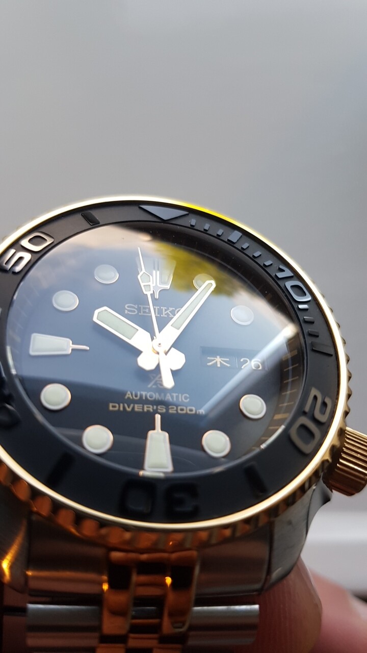

@Igor zet er een SRP775 plaat in, stukje mooier
@Bakkie85 daar kun je nog wel wat van maken…

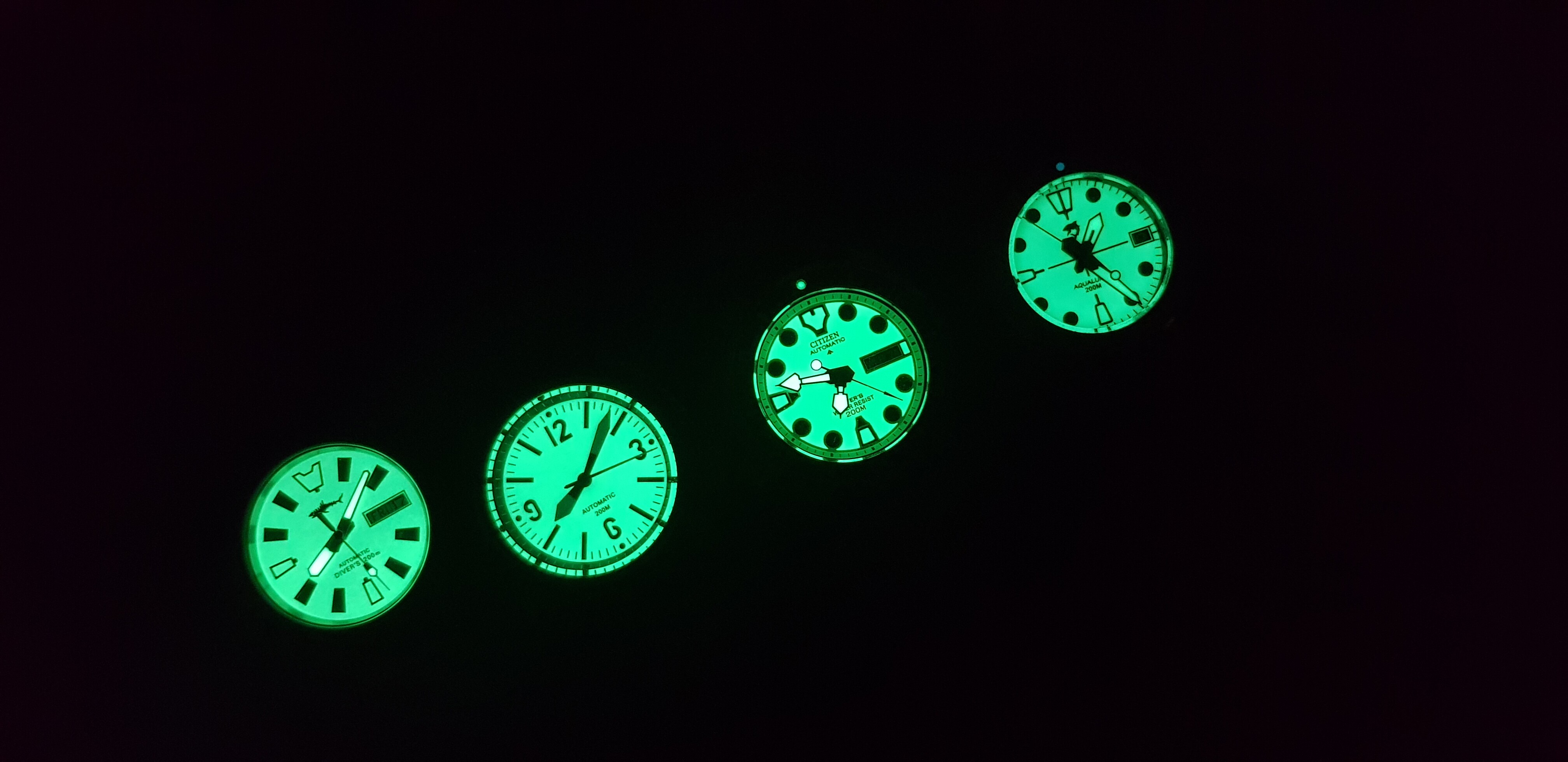

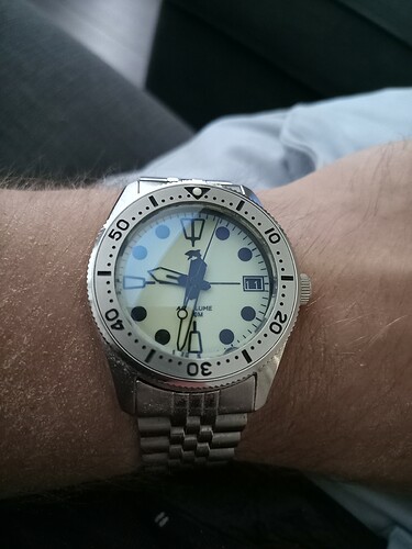

Mooie plaat, heb je een foto van de lume?
SNZH mod
Zeker!
Die 2e foto is een vergelijking met de fiffer seiko turtle en een scurfa d-1
Het gaat hier om de aqualume plaat van seikomods.
Die knalt er wel uit, ik ga hem even in gedachten houden :grin::+1: thanks!
Beter dan een full lume NY0040 naar mijn mening. Dus zeker niet gek voor een aftermarket onderdeel. :+1:
Dat vroeg ik mij nog af inderdaad :+1:
Deze zocht ik. Deze foto is vrij kort na het beschijnen met uv. Uiteindelijk was de Aqualume langer leesbaar dan elk andere plaat op deze foto. (Ook dat heb ik nog wel ergens op de pc staan. Volgt later indien gewenst)

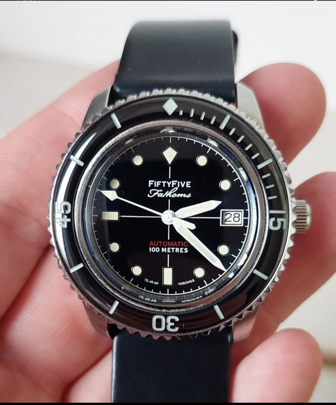

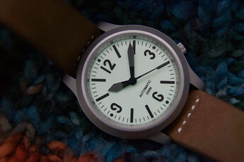

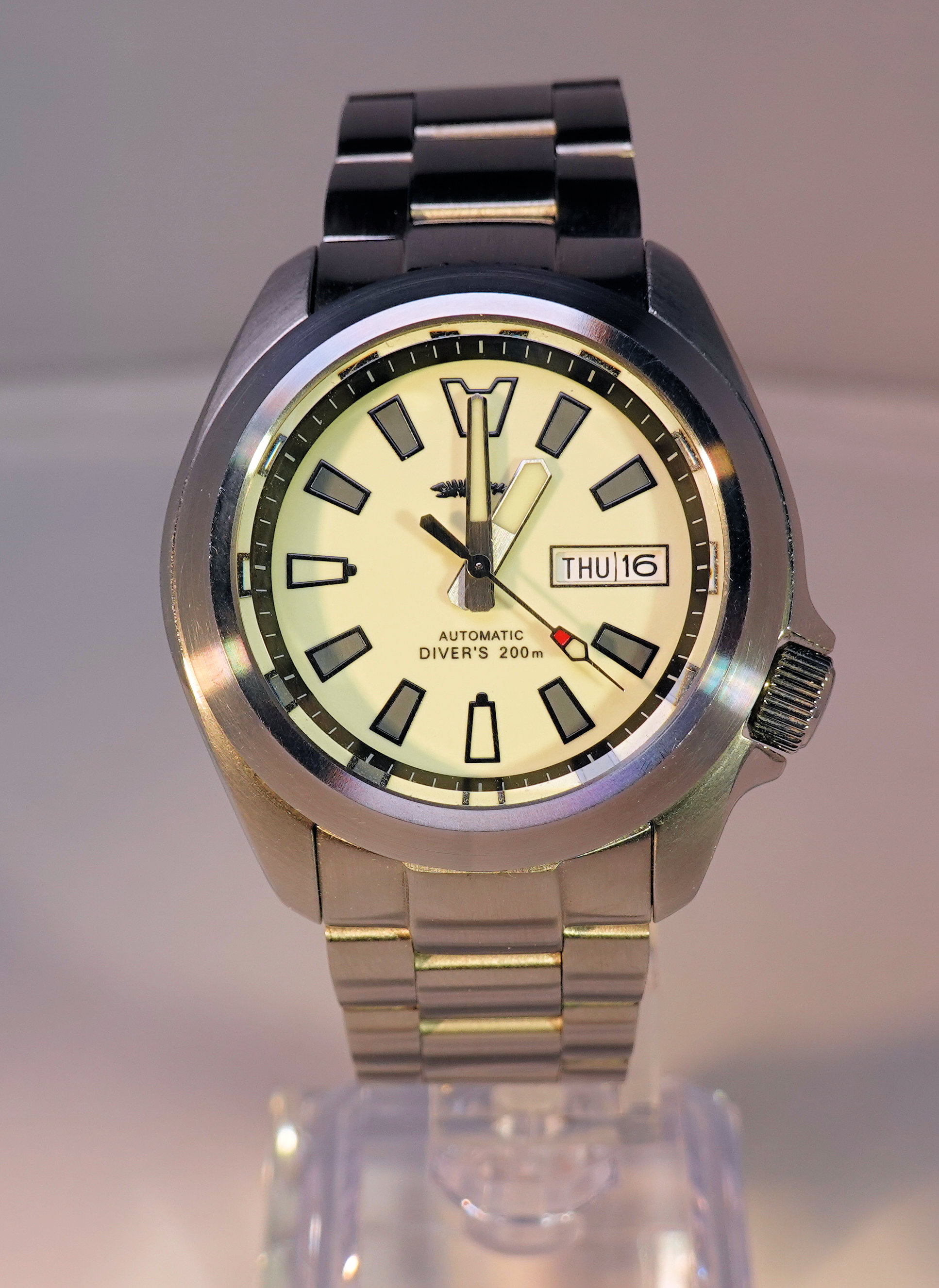

Onderstaand de andere 2 horloges op de foto. (Beiden NH35/36 builds, dus ontopic :grin:)
Erg tof!! Bedankt voor alle info :+1::+1::+1:
