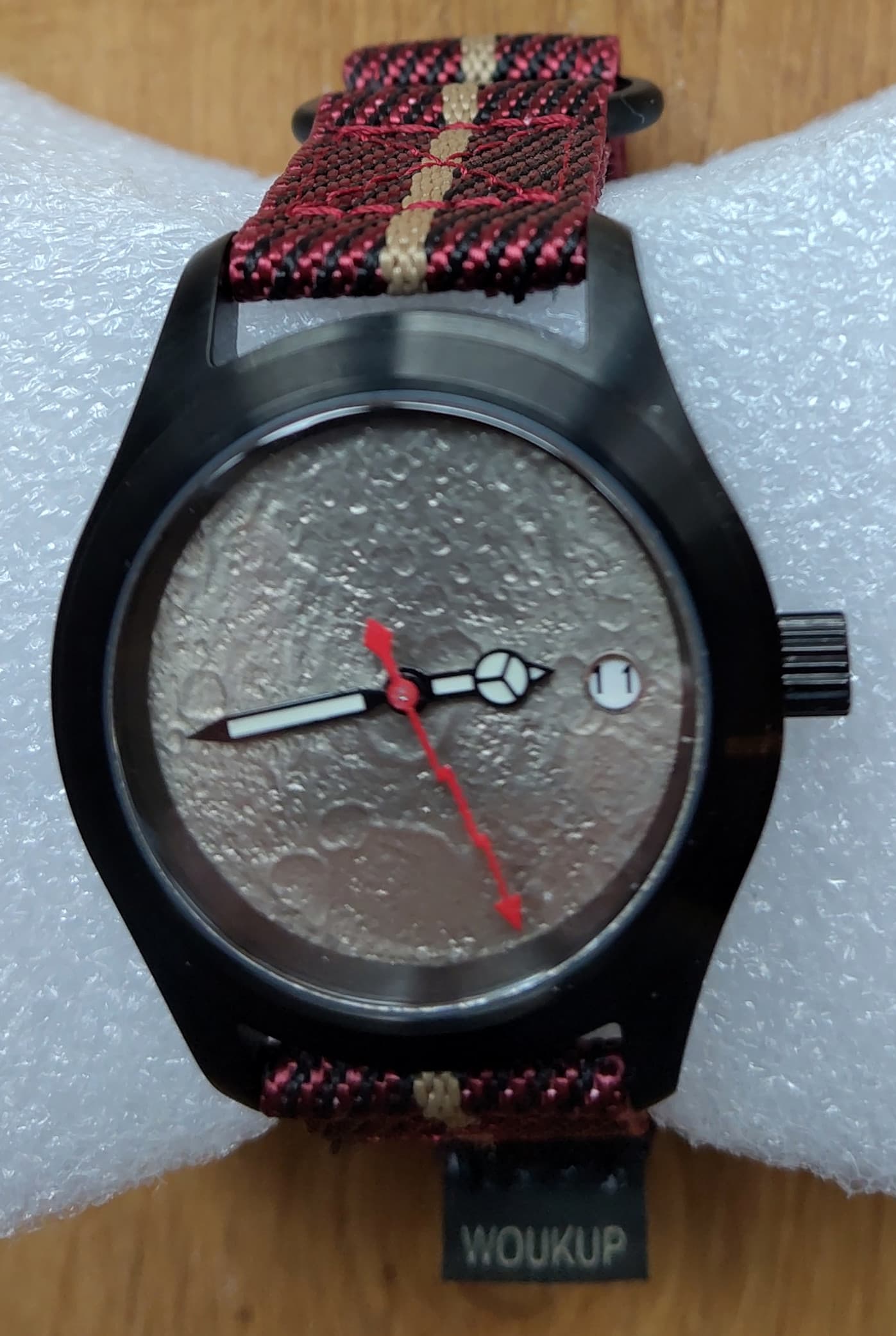

Printje op fotopapier en 1 of a kind😀

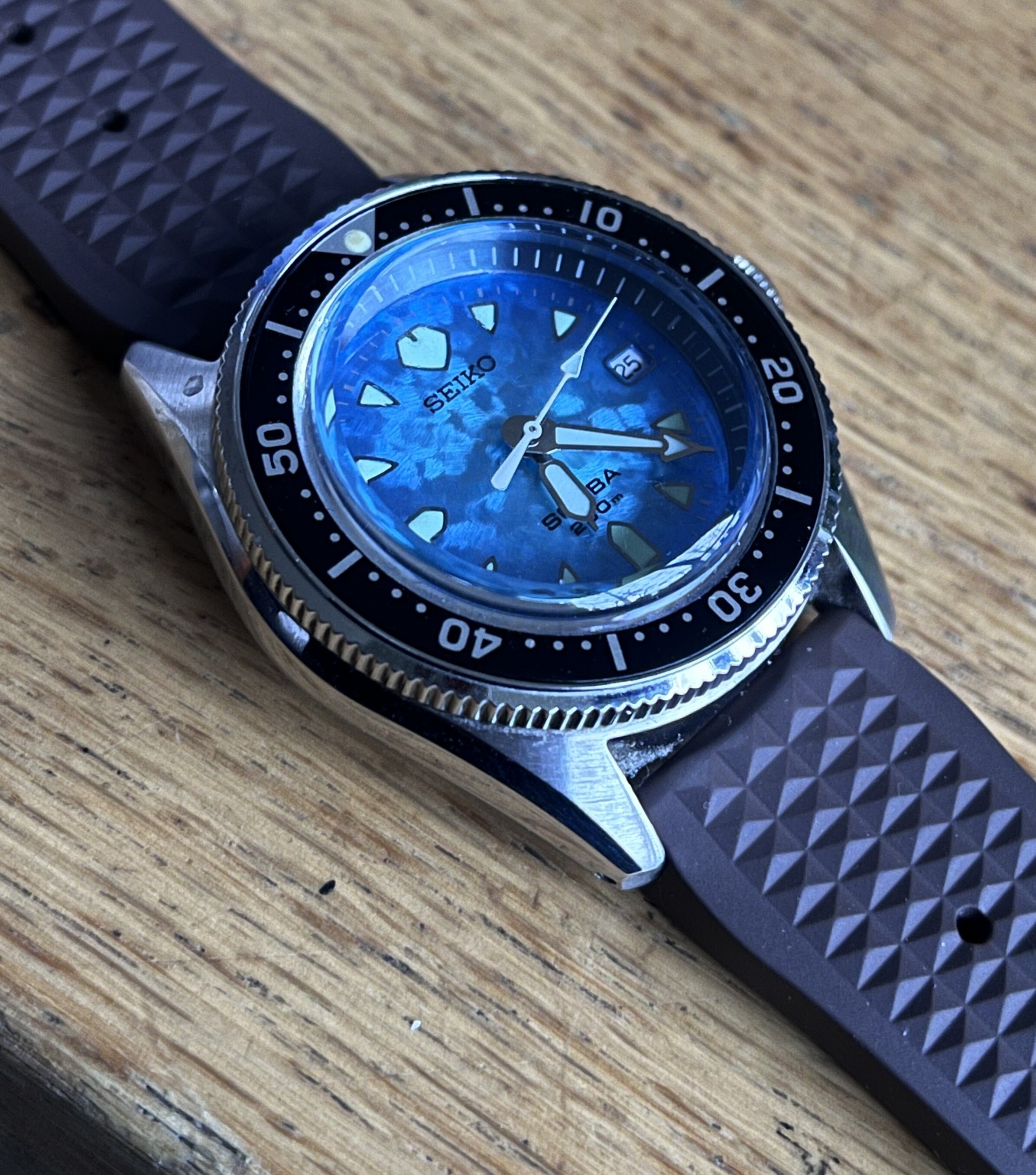

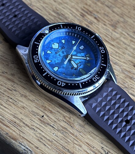

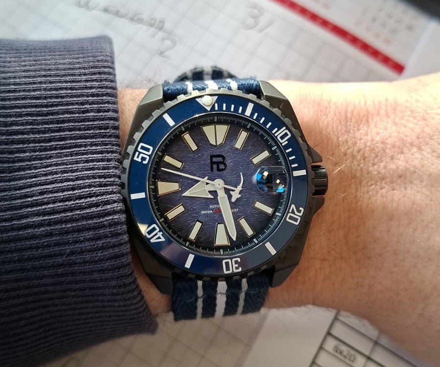

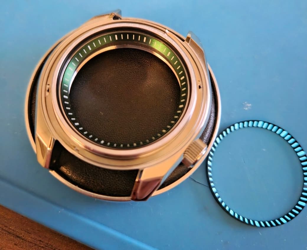

na een aantal probeersels met verschillende kristallen dit als eind resultaat.
misschien nog een keer een ander bandje derop maar voor nu is die goed

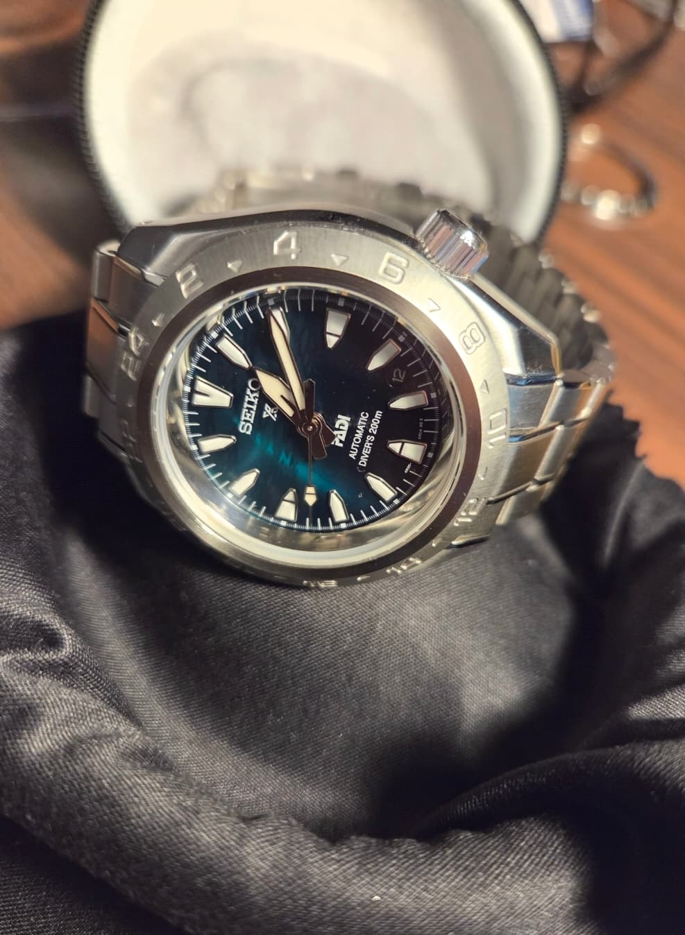

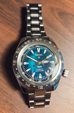

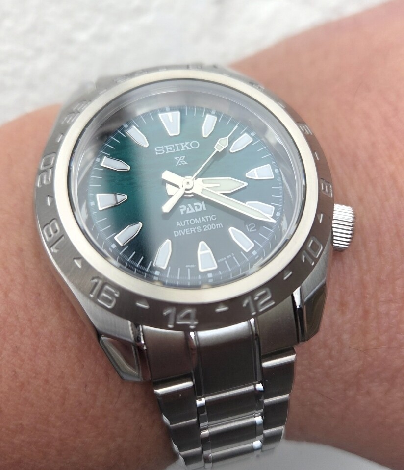

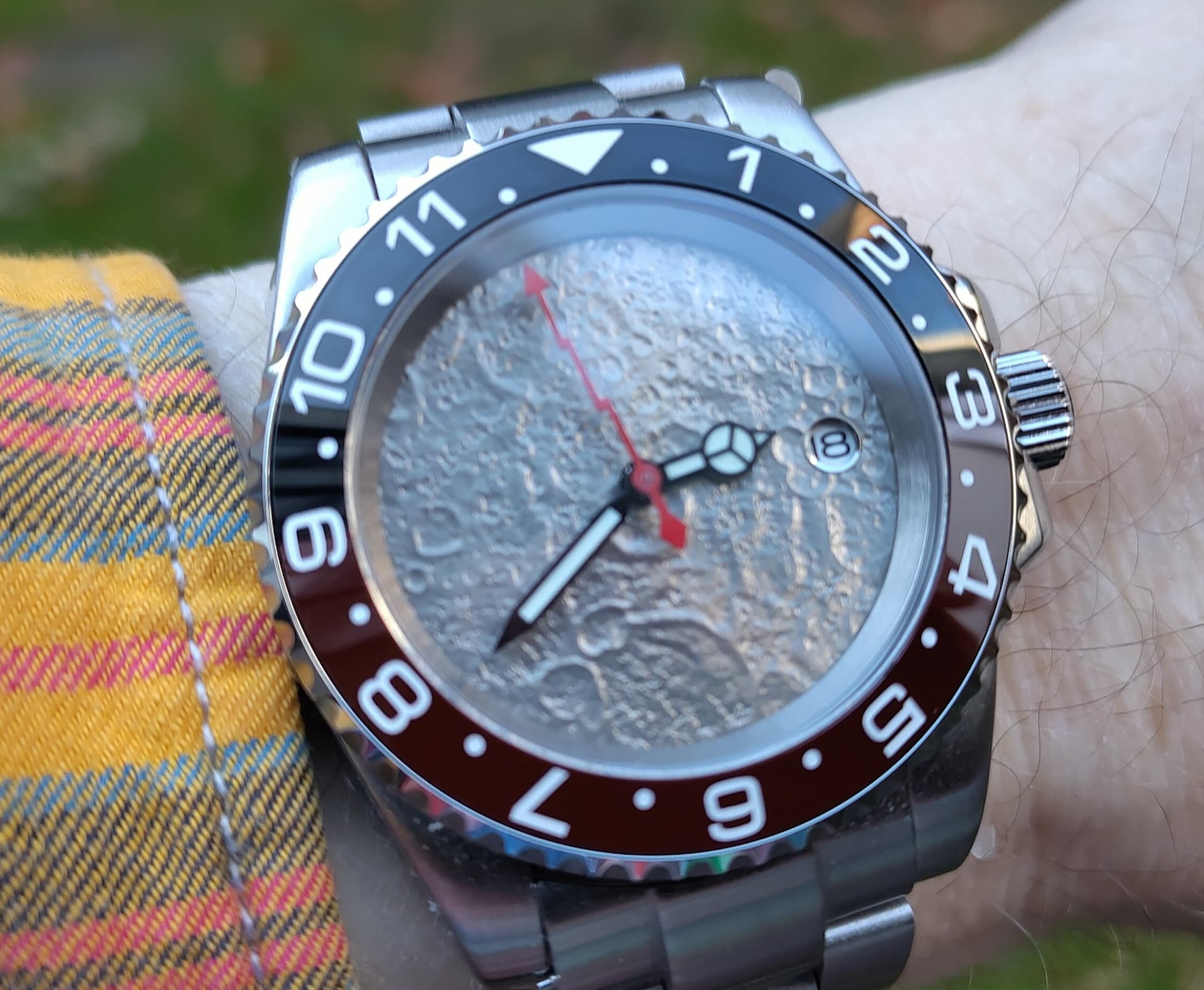

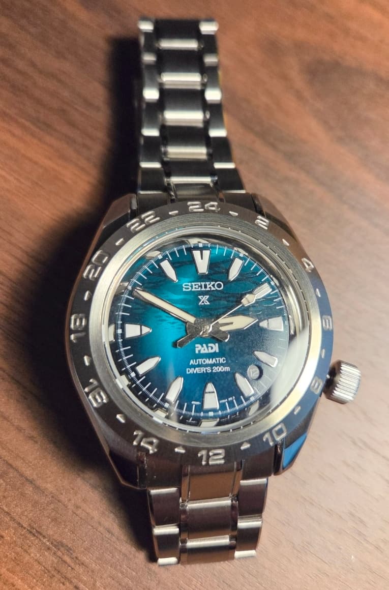

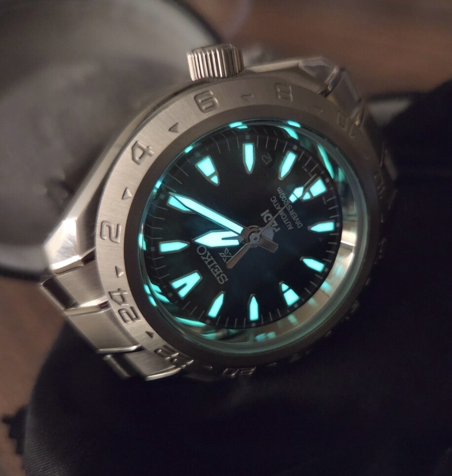

Recentelijk een mod in elkaar gezet voor iemand.
Laat hem toch even zien, ondanks dat er een gmt bezel op zit terwijl het geen gmt is, en daar vast en zeker commentaar op komt.
Wijzerplaat SRPL53
Wijzers SPB103
OEM 4r35
Datumwiel OEM 0148142
GS kast+band, bezel van Namoki
Crosspost van WDWV:

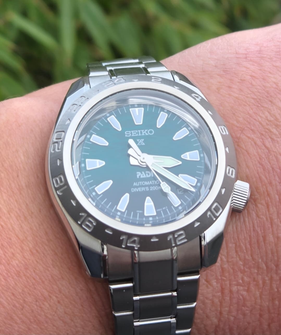

Deze voor een vriend van mij samen gesteld met een Seiko NH39 Movement.
Erg tof gemaakt mooie combinatie blauw duo tone goud.
