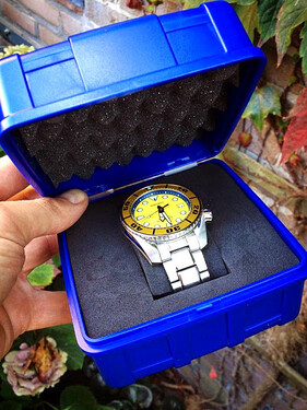

Heb er 1 prijzig genoeg hahaha deze komt bij eleven11prints vandaan uit Engeland. Is stevig schuim en ze zitten er strak in.
Mijne moet alleen wel echt stevig zijn en veel kunnen hebben helaas hahaha en zeker als ik mijn GS’en mee heb
Owja. Even vergeten dan je piloot bent
. Dan valt de prijs mee als je ziet wat voor een genot/geruststelling het je kan opleveren.

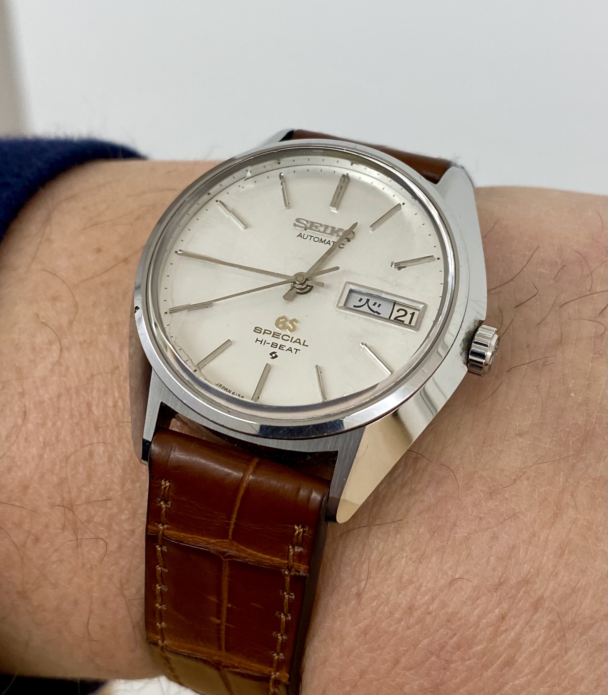

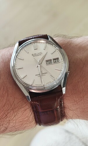

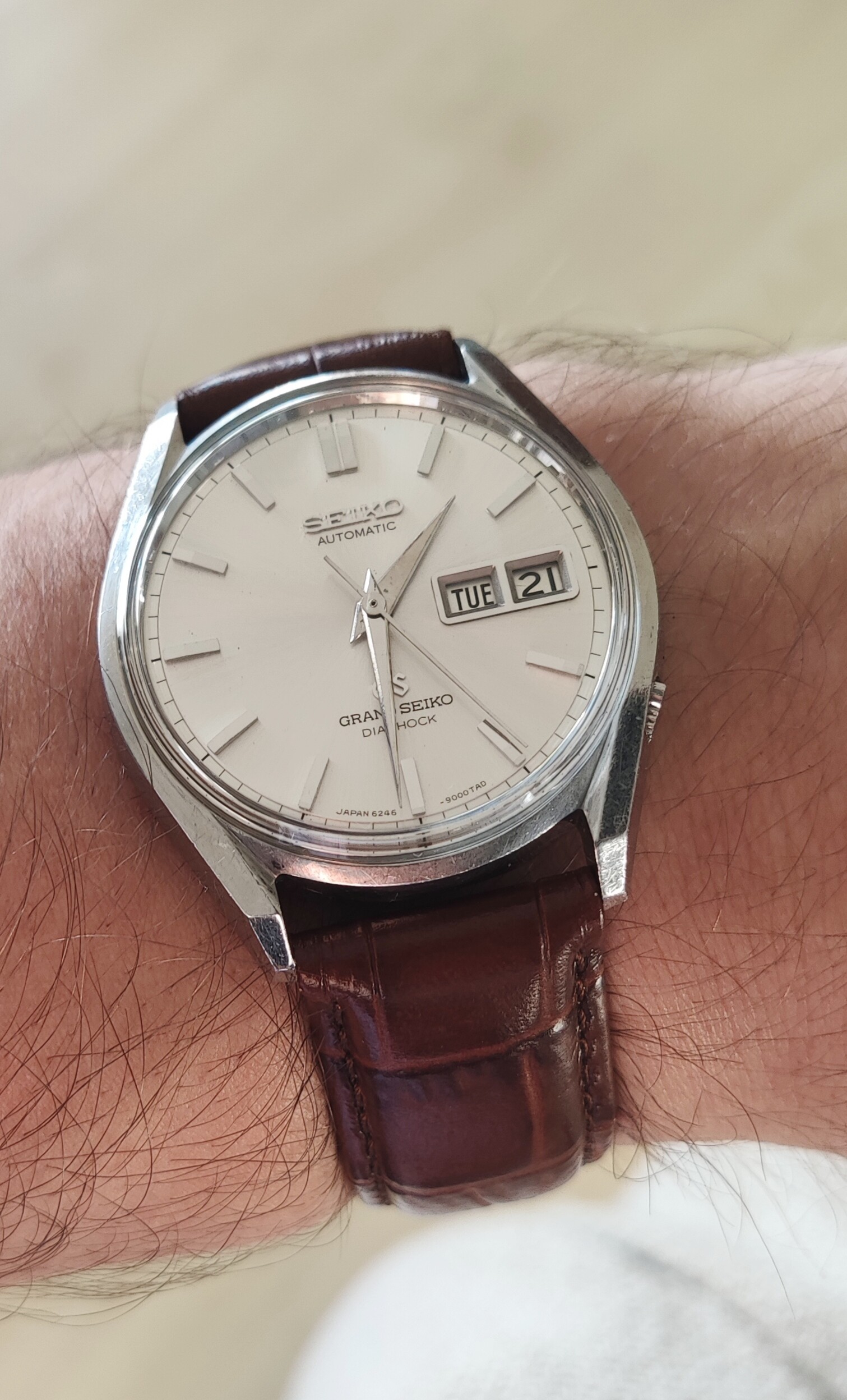

Hele mooie 62GS! Zelf ook net eigenaar van 1😁
Dank je, ja ik had die van jou ook al eens voorbij zien komen

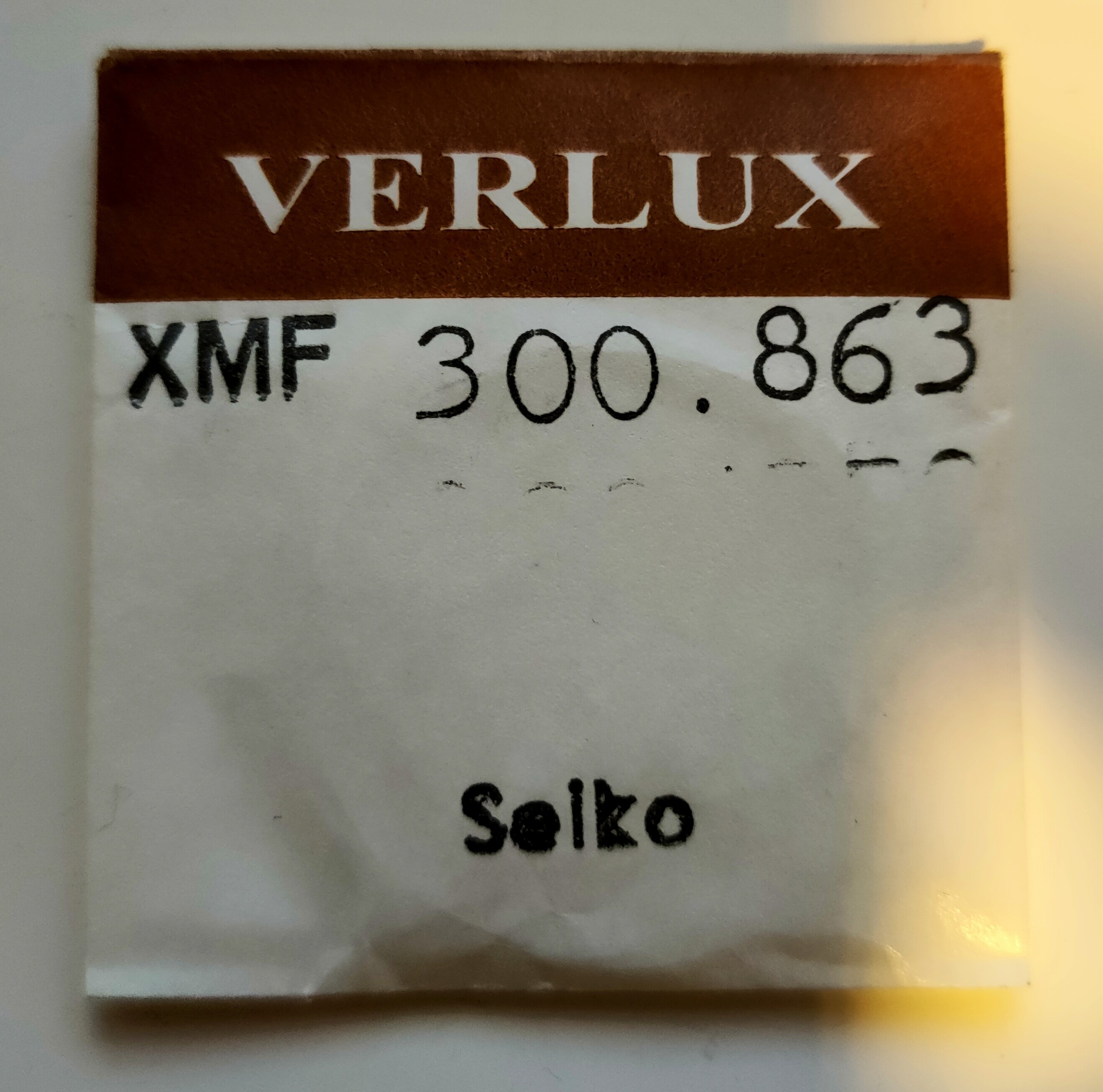

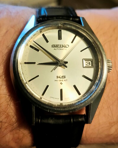

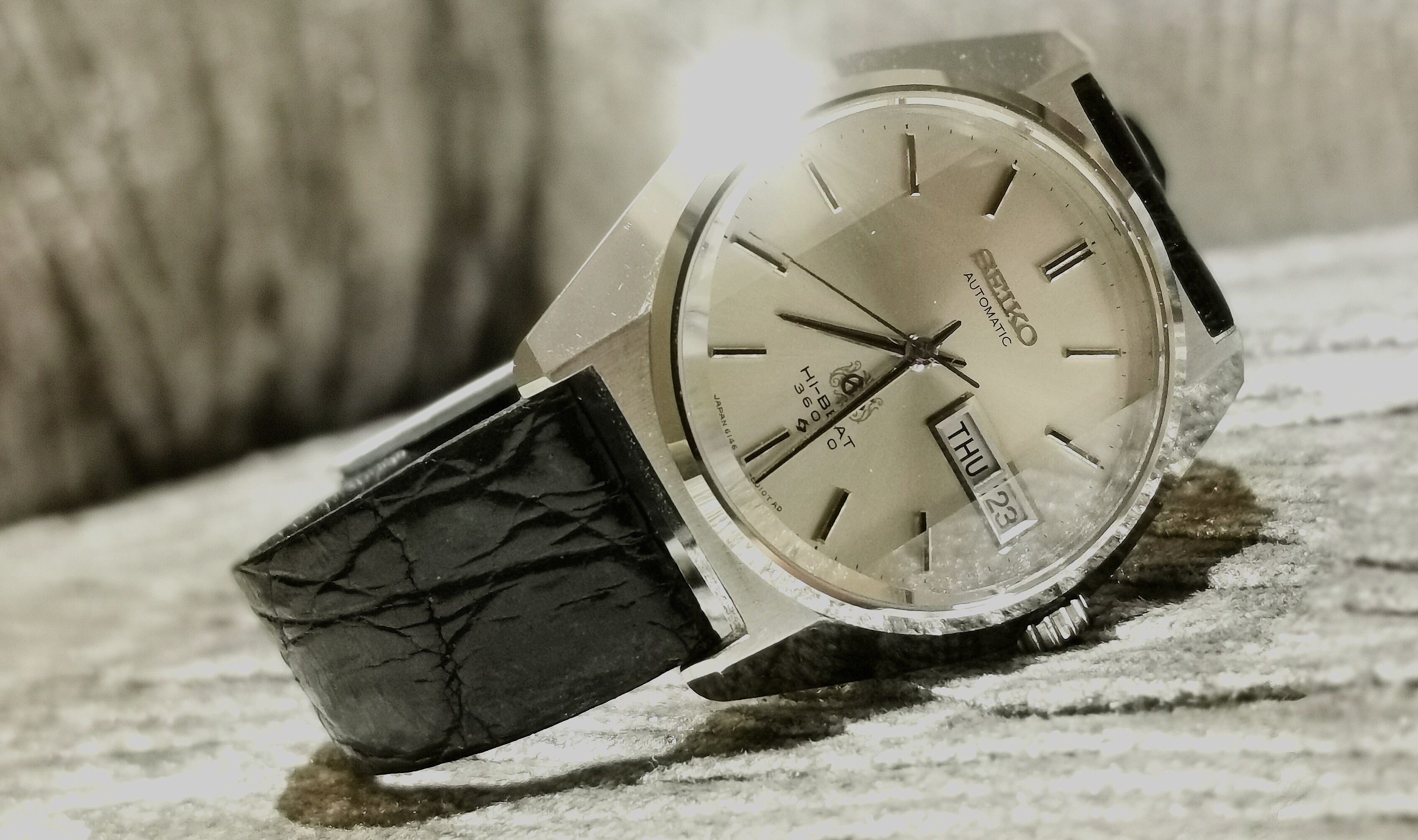

Vandaag het glas vervangen van mijn King Seiko. Die heeft een V-type glas (300V16GNS0), en de kenners weten wel, dat die nog zeldzamer zijn, dan de horloges zelf. Dus heb ik naar een oplossing gezocht. Op het internet is wel iets te vinden, maar het is best summier. Uiteindelijk kreeg ik de gouden tip gevonden. Niet het glas met frame vervangen, zoals het normaal gebeurt met deze glazen, maar alleen het glaasje.

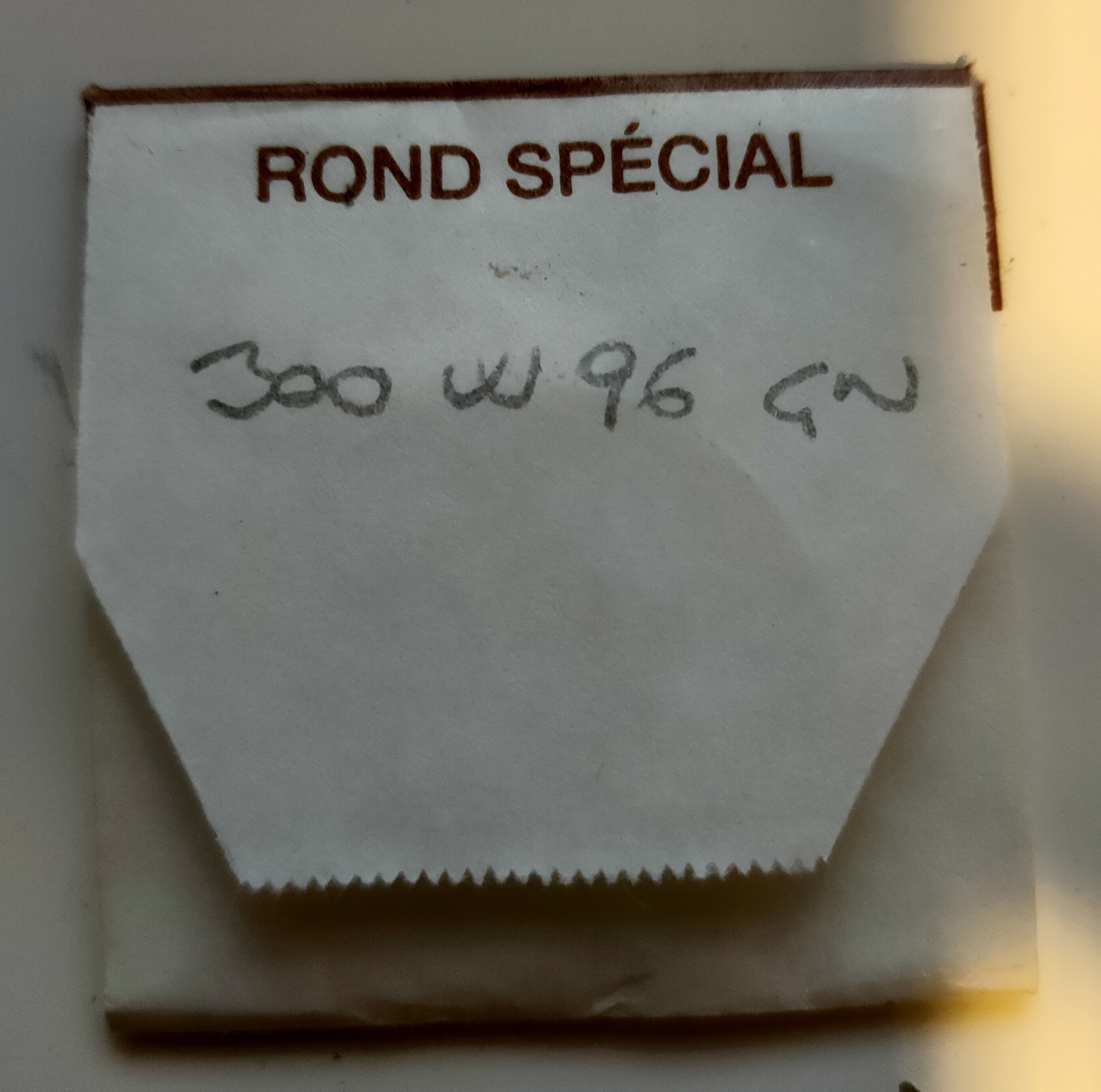

En daarvoor heb je nodig: Een Ultrasoon-reiniger en een passend glaasje. Een passend glaasje voor mijn horloge (5625-7113) is een Sternglas XMF300.863. Die heeft echter als nadeel, dat de zijkanten melkachtig geslepen zijn. Bij toeval kwam ik bij een ander glaasje uit, waarbij dit niet is. En dat is de Verlux XMF300.863. Dat is het equivalent van de 300W96GN, dat wederom een passend glaasje is, dat op het frame past.
Dit is het betreffende glaasje, dat overigens maar €10 kost:
Een ultrasoonreiniger had ik. De tip, die ik las op het internet, was met gebruik van gewoon water, echter op 83°C. Mijn Ultrasoon heeft wel verwarming, maar zo warm wordt het water nu ook weer niet. Dus ik heb gewoon wat warm water in de bak geschud, de ultrasoon aangezet, en het glaasje met frame erin gedaan. Na tien minuten kon ik het er gewoon uitdrukken. Nog vlug de lijmresten verwijderd, voordat die weer hard werden, schoon gemaakt en het glaasje erin gelijmd. Vervolgens de rubberpakking (die ik gelukkig kon hergebruiken) weer teruggeplaatst en de bezel er weer terug op geperst.
Ik heb er erg tegenop gezien, maar ik wilde ook niet met een bekrast glaasje blijven zitten. Uiteindelijk ging het kinderlijk eenvoudig. Echt veel risico liep ik niet, als het glas niet los had willen gaan, dan had ik het gewoon terug geplaatst. Maar ik ben erg blij, dat het me gelukt is, en nu kan ik nog meer genieten van dit fantastisch mooie horloge!

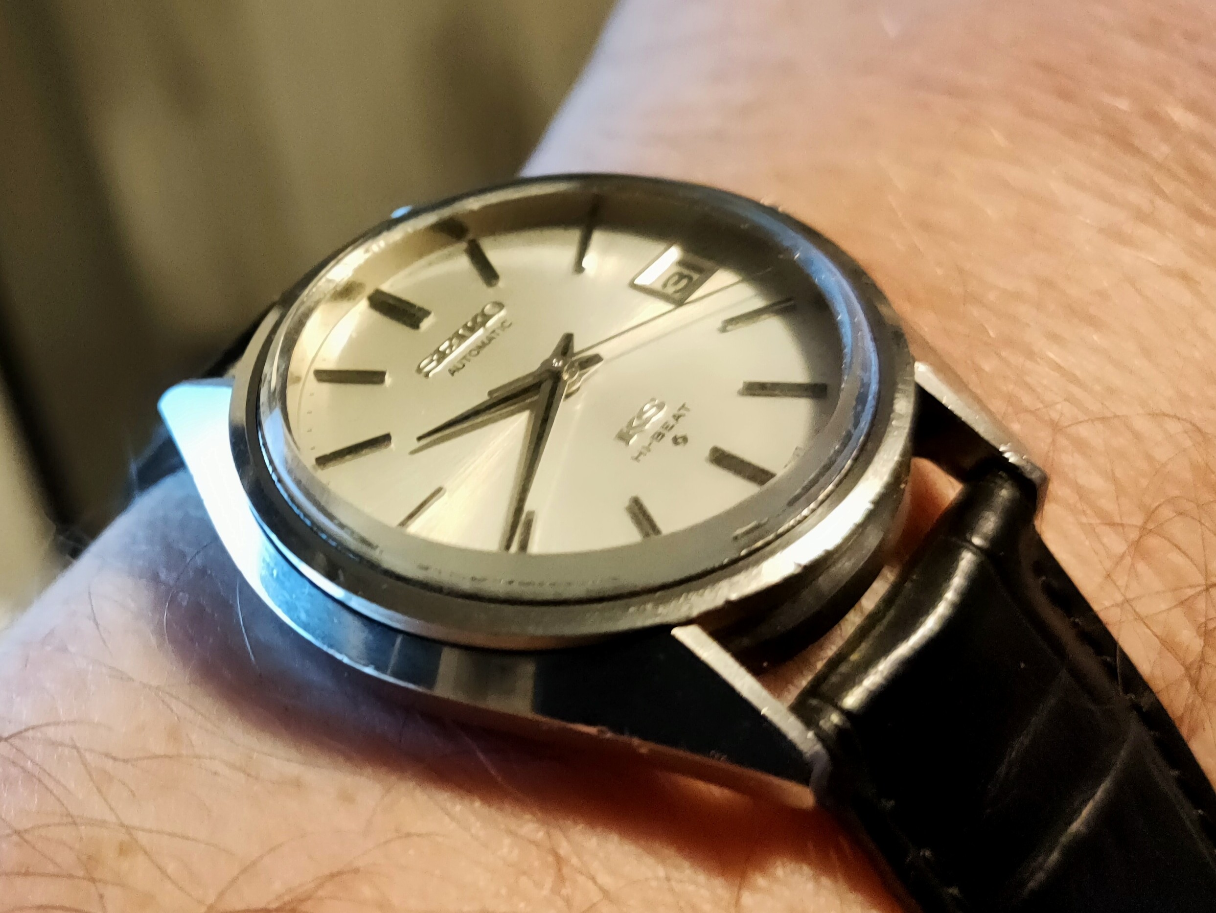

Van dit (kleine krasjes en enkele beschadigingen aan de rand)
naar krasvrij…
dat linker horloge
