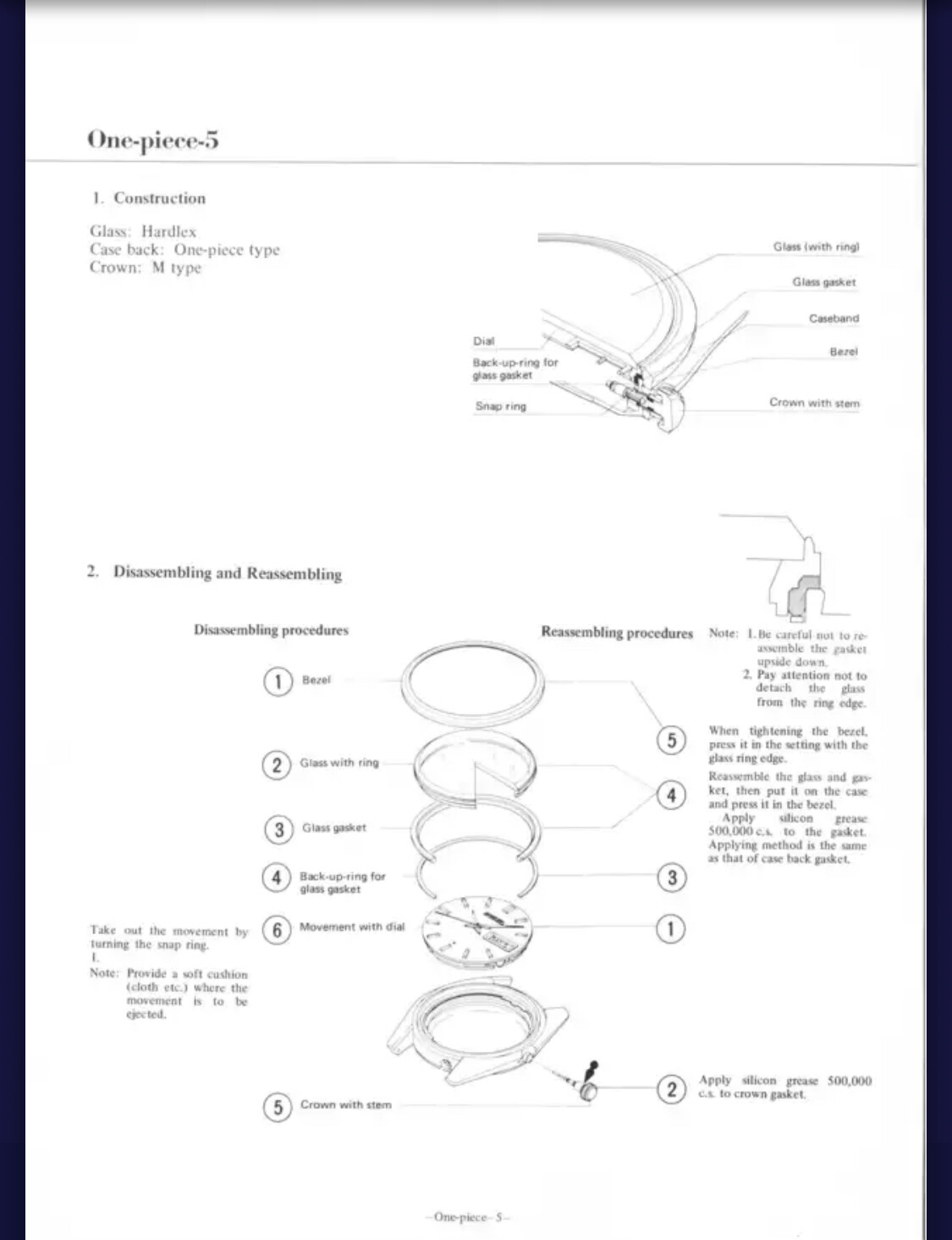

Hoe doe je dat met een nieuwe glaspakking dan? Serieuze vraag.
Het is een frontloader dus lijmen is een nogo?
Deze glazen zitten in de ring gelijmd.
In de lunette dan? Dan zou je in theorie dus de ring voorzichtig los kunnen halen en verlijmen met een nieuw glas?

Op/in de chapter ring. Het is inderdaad mogelijk om daar een nieuw glas in te doen. Dat zie je vaker, maar mooi krijgen en niet zien dat het gelijmd is is een uitdaging.

Het glas is van de ring los te krijgen met een ultrasoonbad, waarvan het water behoorlijk warm moet worden. Dan gaat het zonder problemen los. Dan nog even de lijmresten verwijderen, zolang alles nog warm is, en dan een Sternkreuz XMF 300.863 glas erin lijmen. Ik heb het zelf gedaan, ging eigenlijk vrij eenvoudig. En ik zal het nog vaker doen bij V-type glaasjes. Op Ebay zie je ook glaasjes van Verlux met hetzelfde typenummer. Die zou ik nog eerder nemen, aangezien die een glad geslepen bevel hebben, ipv een matte zijkant.
