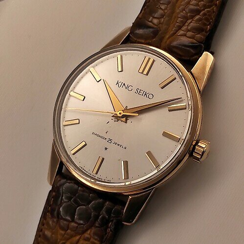

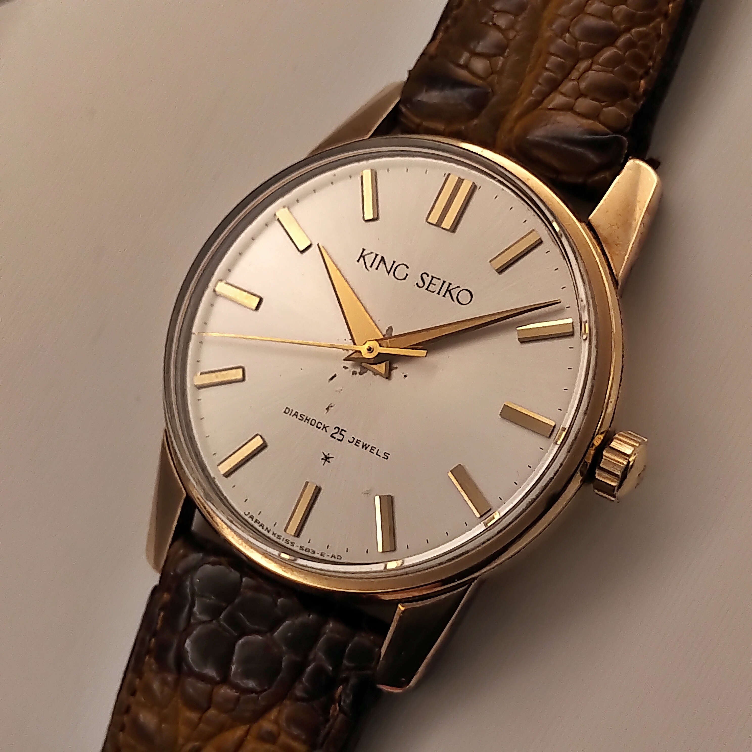

Echt een heel bijzonder ding! Nooit zoiets gezien. Het bijzondere verhaal maakt het makkelijk om door de wabi-sabi heen te kijken. Fantastisch dat hij zo mooi onderhouden wordt! Zuinig op zijn!
Dankjewel, ja zij zijn super gaaf!
Die goudstaafjes zou ik ook wel eens om de pols willen hebben
Mm… Waarom heb ik de indruk dat het jou vooral om de bling gaat

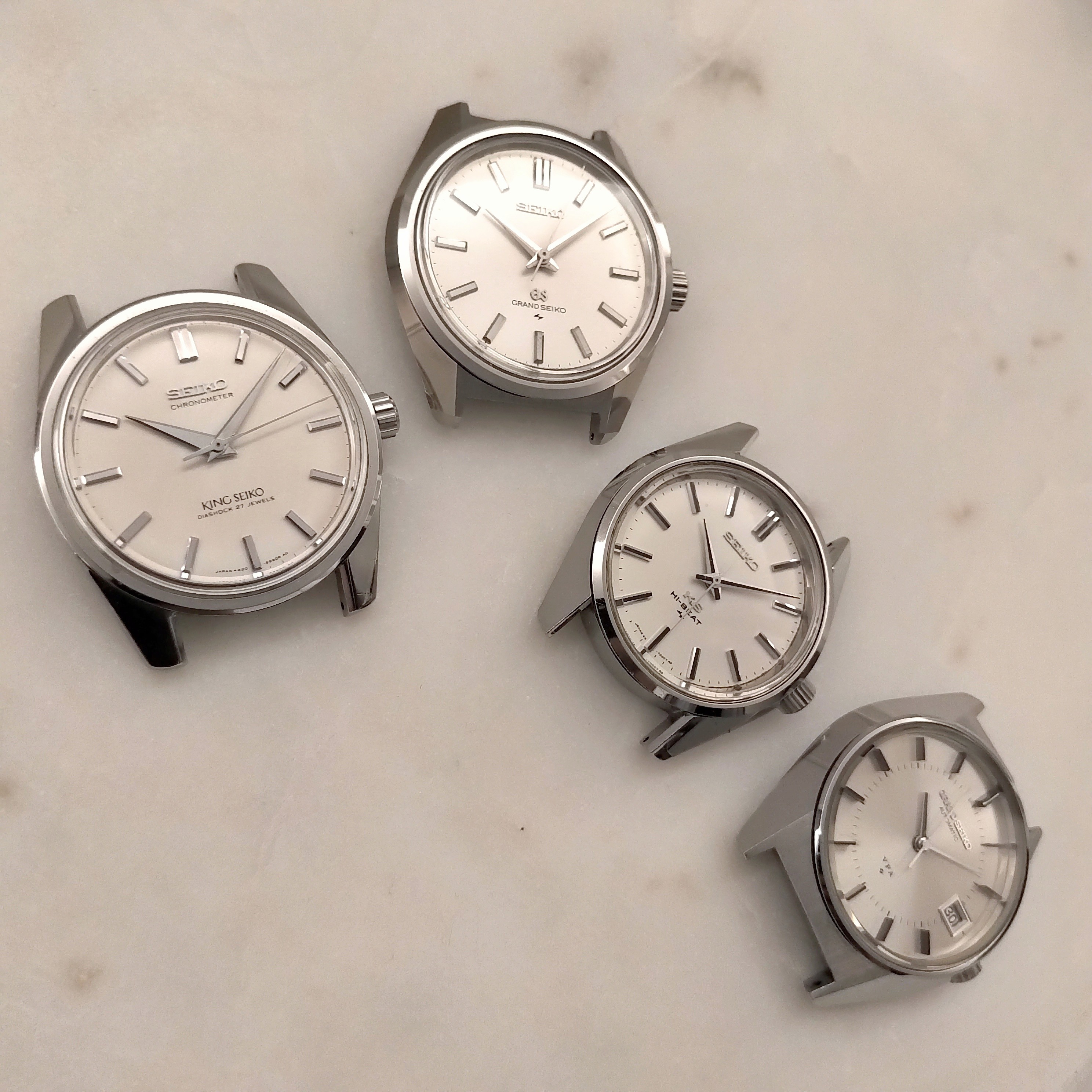

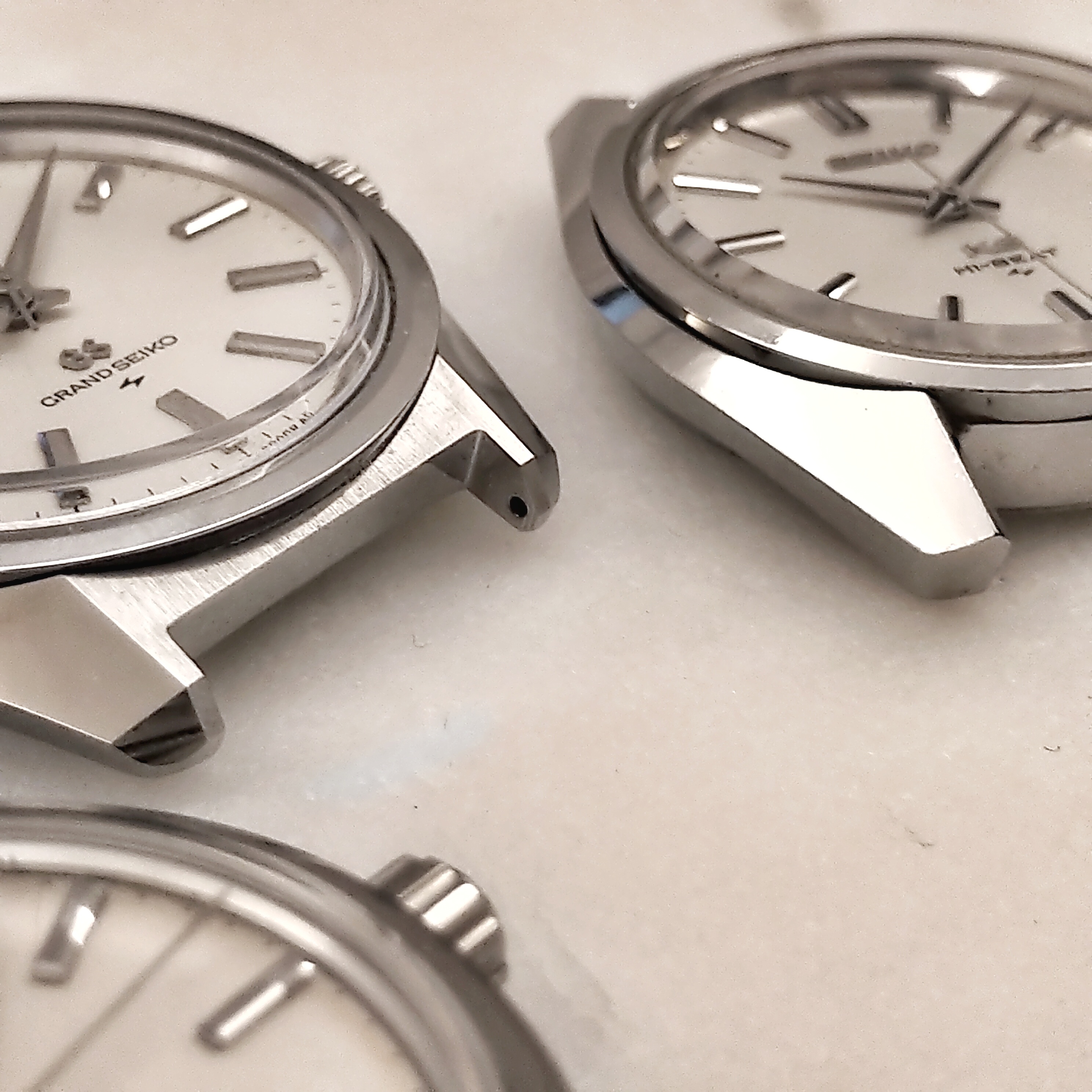

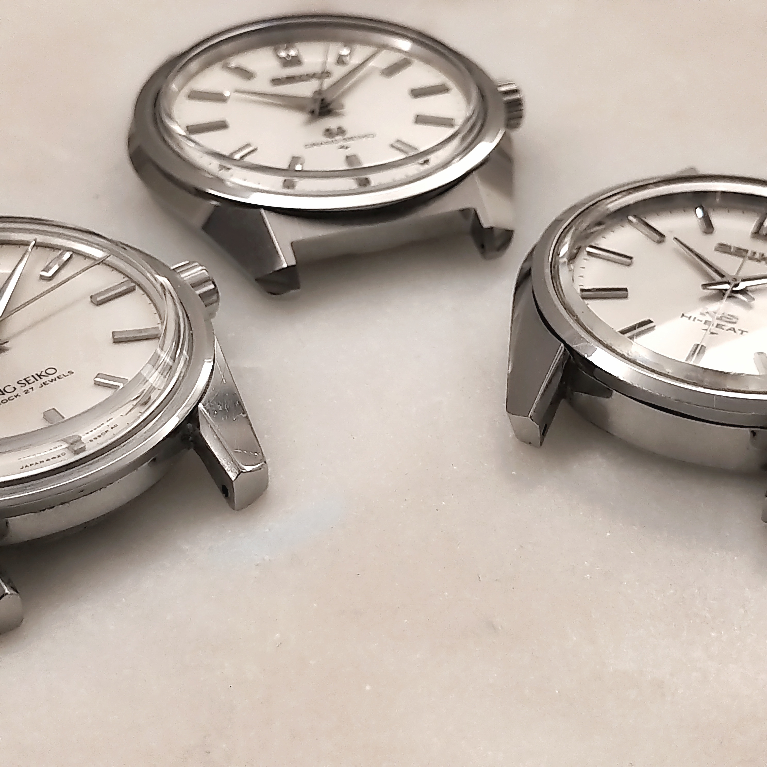

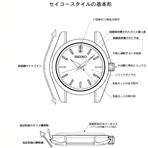

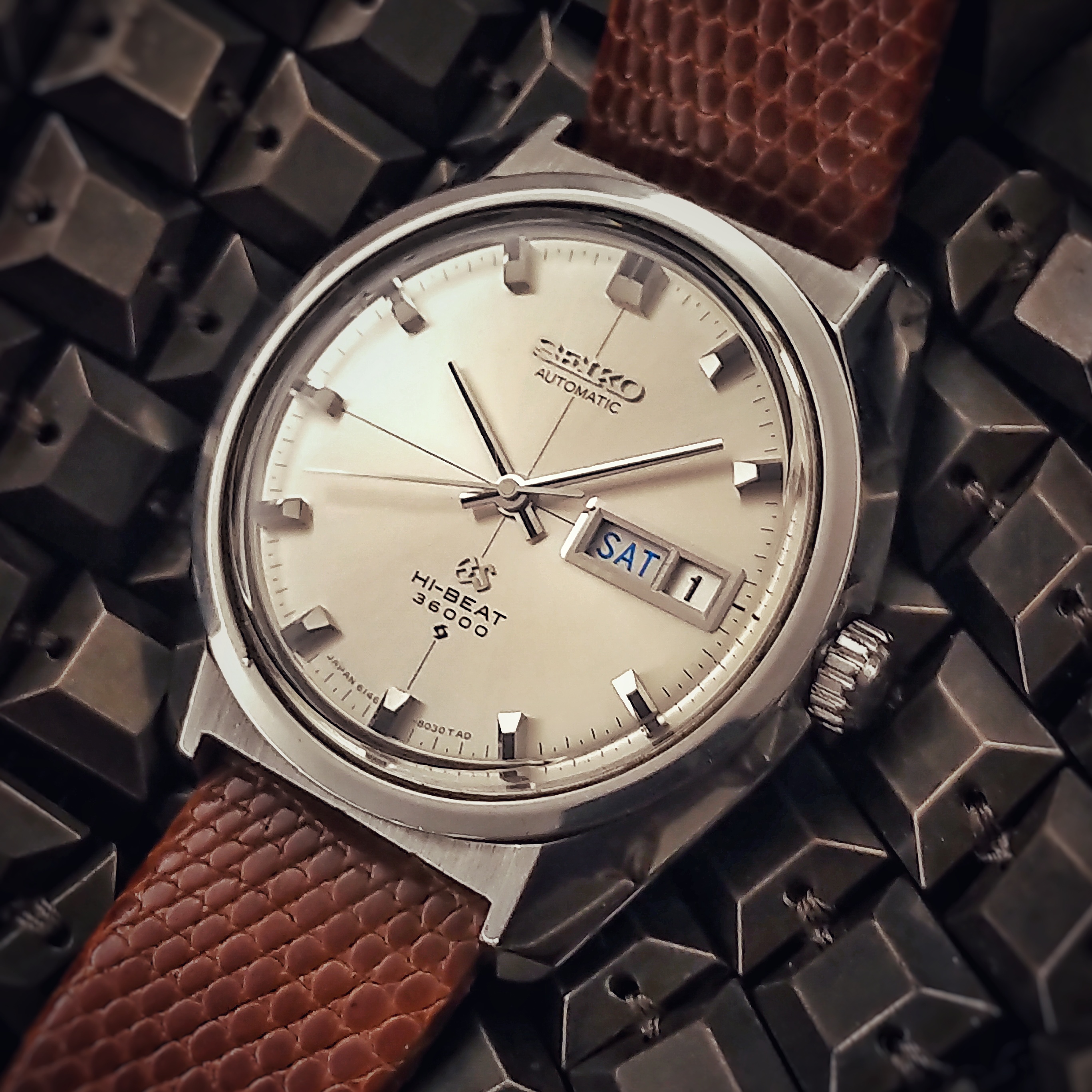

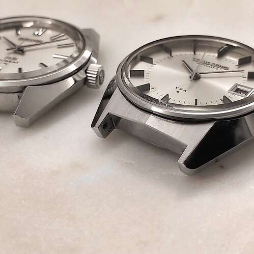

Misschien vinden jullie dit wel interessant: analyse van hoe een Daini stijlkenmerk van een pre-44GS King Seiko zijn weg vindt naar een 1969 Suwa über-GS
Het gaat hem over de kopse afronding van de lugs… Very un-Grammar-of-Design allemaal!
Mooie kastvormen zeg. Aardig setje zo bij elkaar.
Bedankt hoor!
Fototjes zijn een extract van een IG post over wat nu eigenlijk de “top van Grammar of Design” is.
Er bestaat daar veel misverstand over!
Bijvoorbeeld de origine…

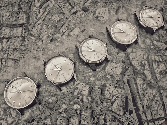

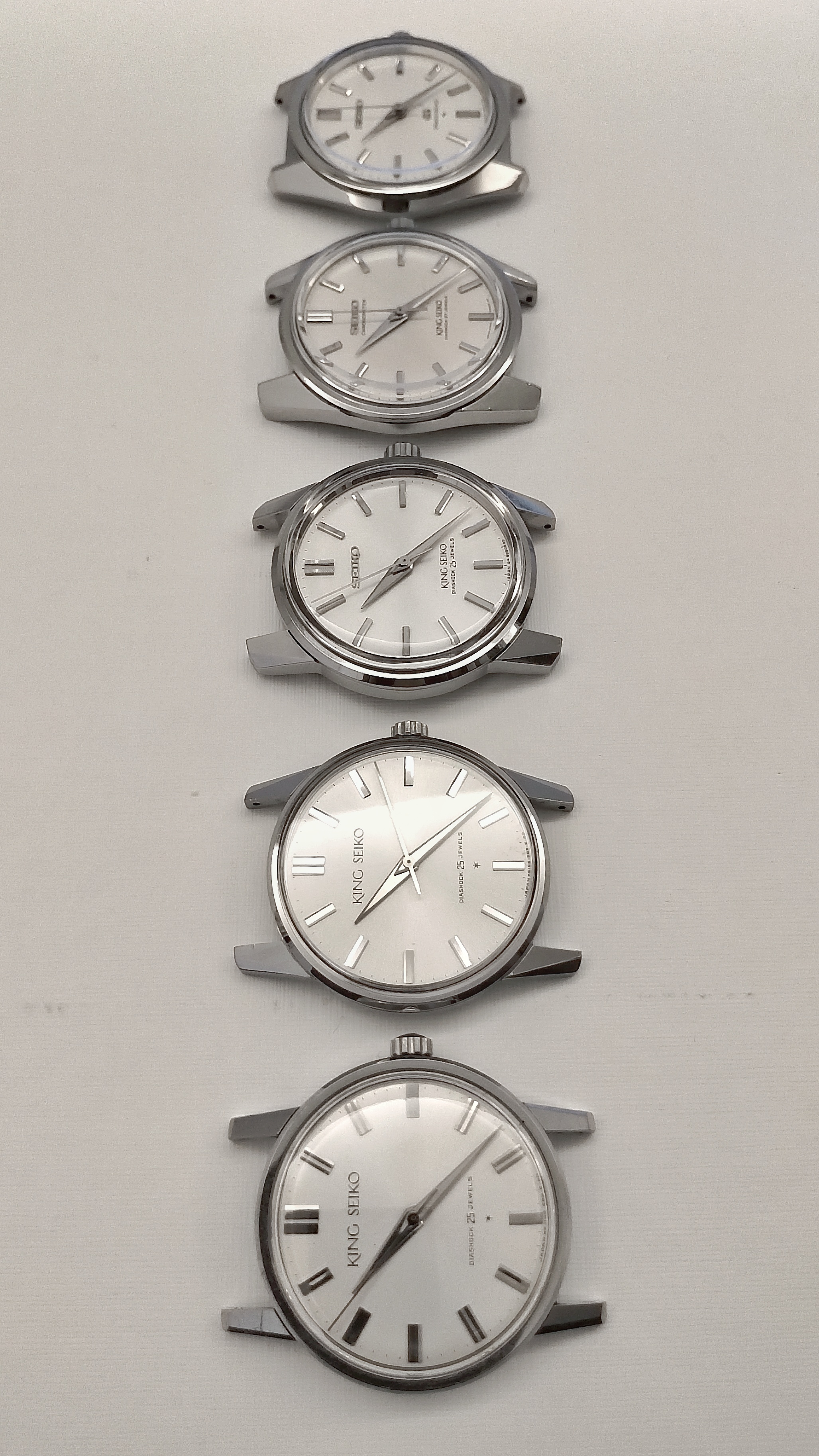

De 44GS kwam niet uit het niets zoals de meesten schijnen te denken, maar vanuit de King Seiko vormexperimenten sinds 1961.

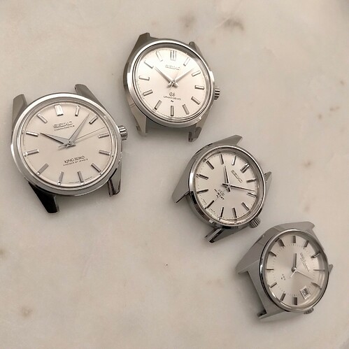

Het uiteindelijke resultaat:
Help ons even met de typenummers van de foto waarin ze onder elkaar liggen, alsjewilt, bAAx! Vanaf de KS 44-9990 ken ik ze. Maar wat zijn die onderste twee ook alweer? Die moet ik altijd opzoeken…
Wel heel gaaf om ze zo op een rij te zien! Die vroege gefacetteerde lugs zijn geweldig!
Nou ja, na jouw post is het boodschappenlijstje weer wat langer geworden… dat snap je wel
Ik vind het echt interessant om te zien hoe de Grammar of Design zich ontwikkeld heeft. Dat de 4420-9000 niet uit de lucht kwam vallen, was wel duidelijk. Maar om het zo netjes op een rijtje te zien, is super!

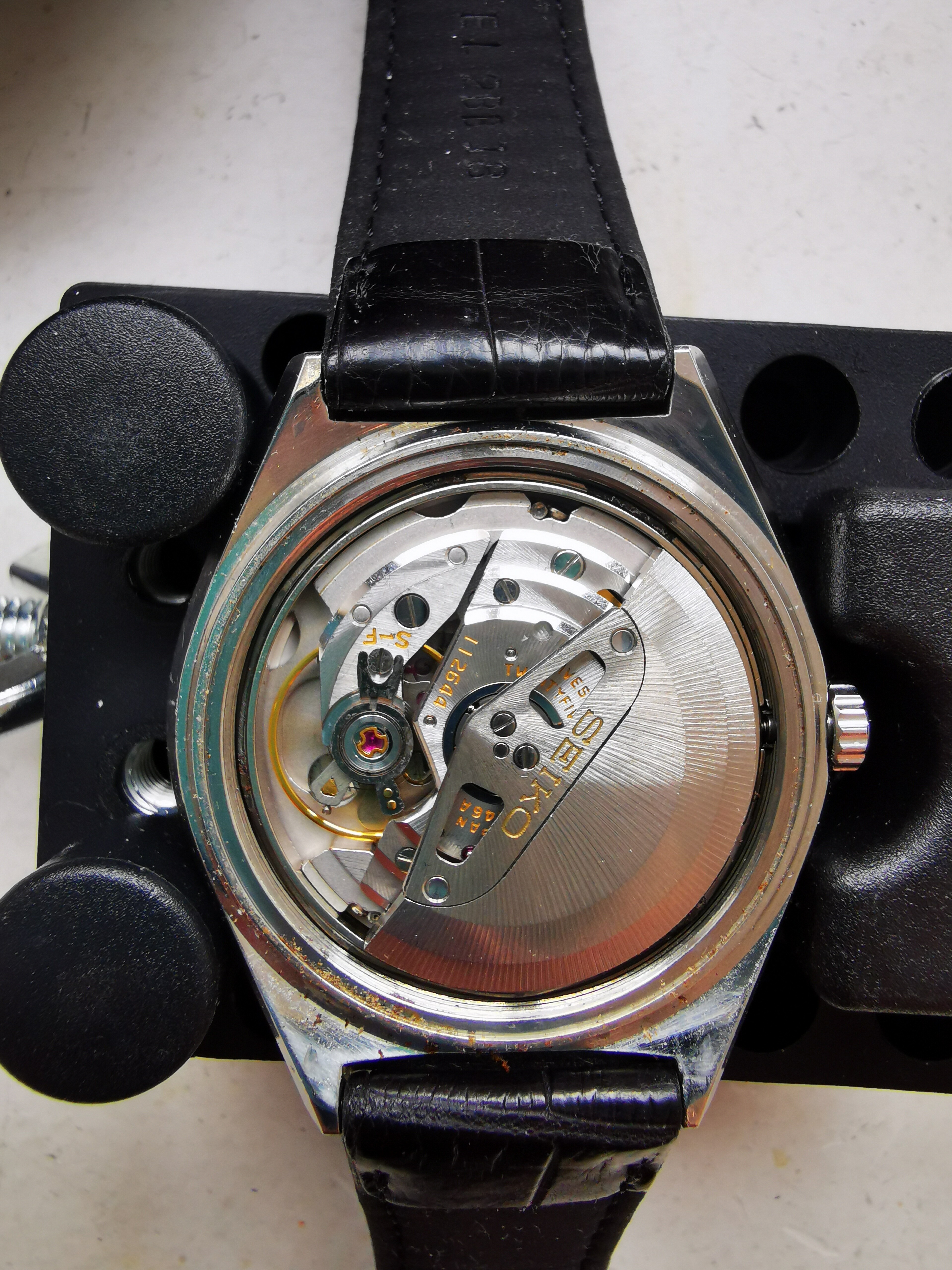

Er is in het verleden dus iemand geweest die blijkbaar dacht ik kan er een langzamer uurwerk van maken (geen idee waarom je dat zou doen), om dit te bereiken is de balans groter gemaakt dan origineel, tevens hebben ze de gehele aandrijving vervangen naar alle waarschijnlijkheid aangezien het horloge soort van tijd houdt - 30sec per dag.
Met dank aan het forum gaat deze schoonheid weer gewoon zijn originele bph behalen!
Weird…
Dank voor deze mooie post.
Dat is wel een heeel gek verhaal zeg…
En hoe ga je dat rechttrekken?
Een donor zal ik er voor nodig hebben maar als die er is dan zal James de rest verzorgen.
Ik zou er dan maar ernstig rekening mee houden dat het helemaal geen 6146 uurwerk is, maar een 6106 of iets dergelijks waar ze de rotorbrug van de 6146 op hebben overgezet
Om hier even op terug te komen hij wind op met de hand heeft quickest datum maar de dag gaat door middel van de tijd door draaien en dan terug naar 11 uur en weer door de 12 uur heen enzovoorts. Alles werkt zoals het zou moeten behalve de beatrate.

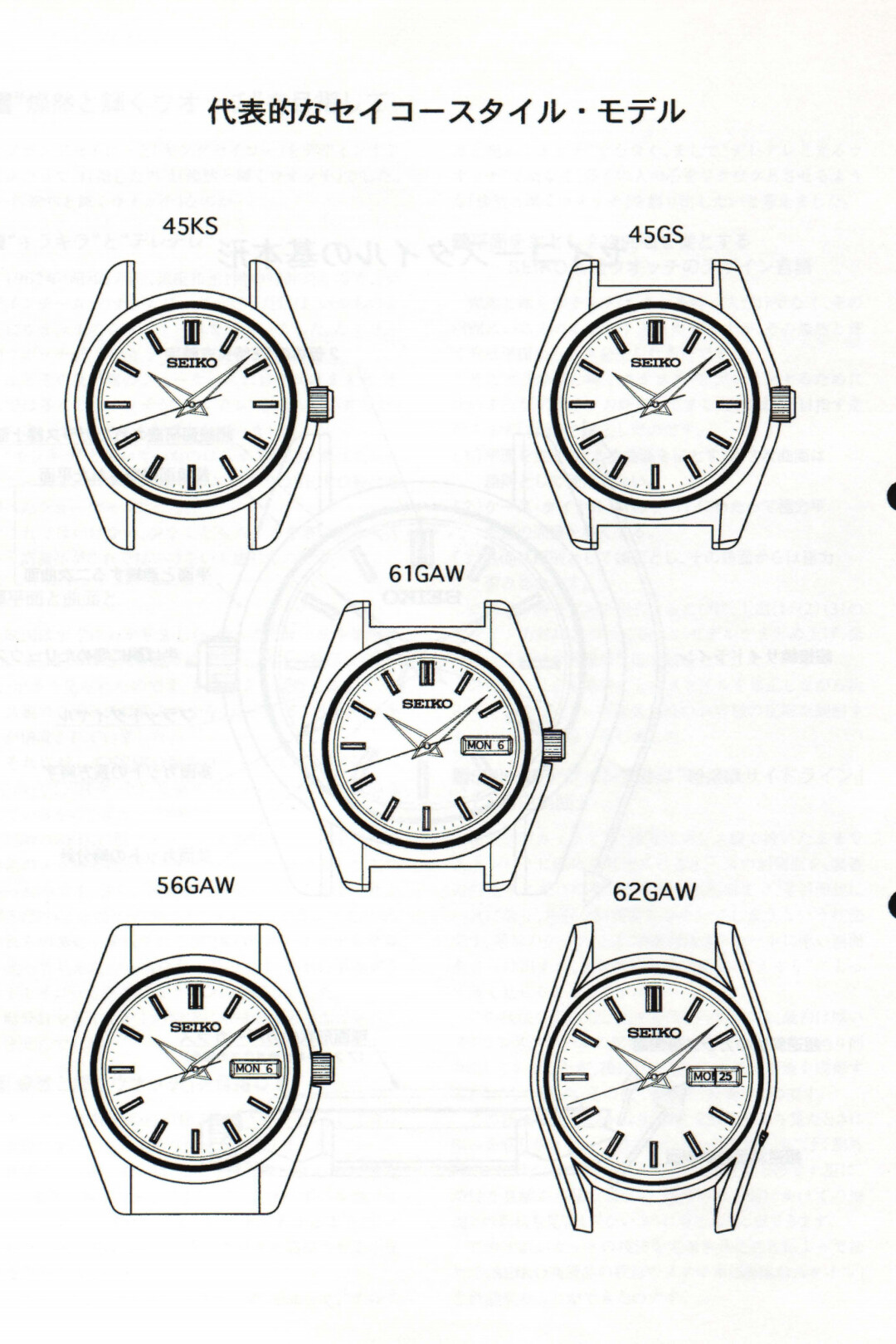

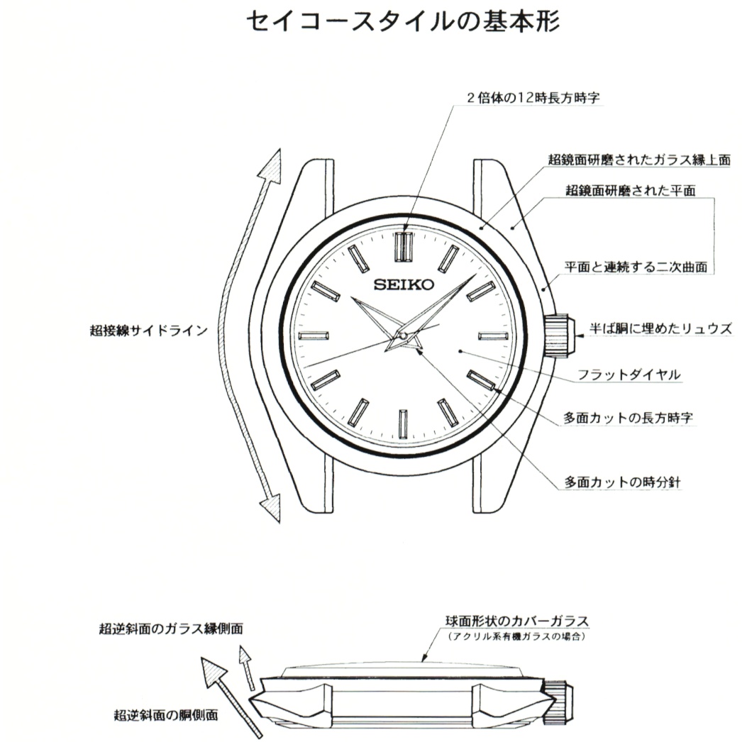

Hier onder kan je toch wel zien dat de 62 een buitenbeentje is… Vreemd dat in deze illustratie (die verscheen naast een ander interview met Tanaka) de 44GS niet bevat, en dat er enkele fouten te bespeuren zijn… Zo is de 56GS niet correct weergegeven…

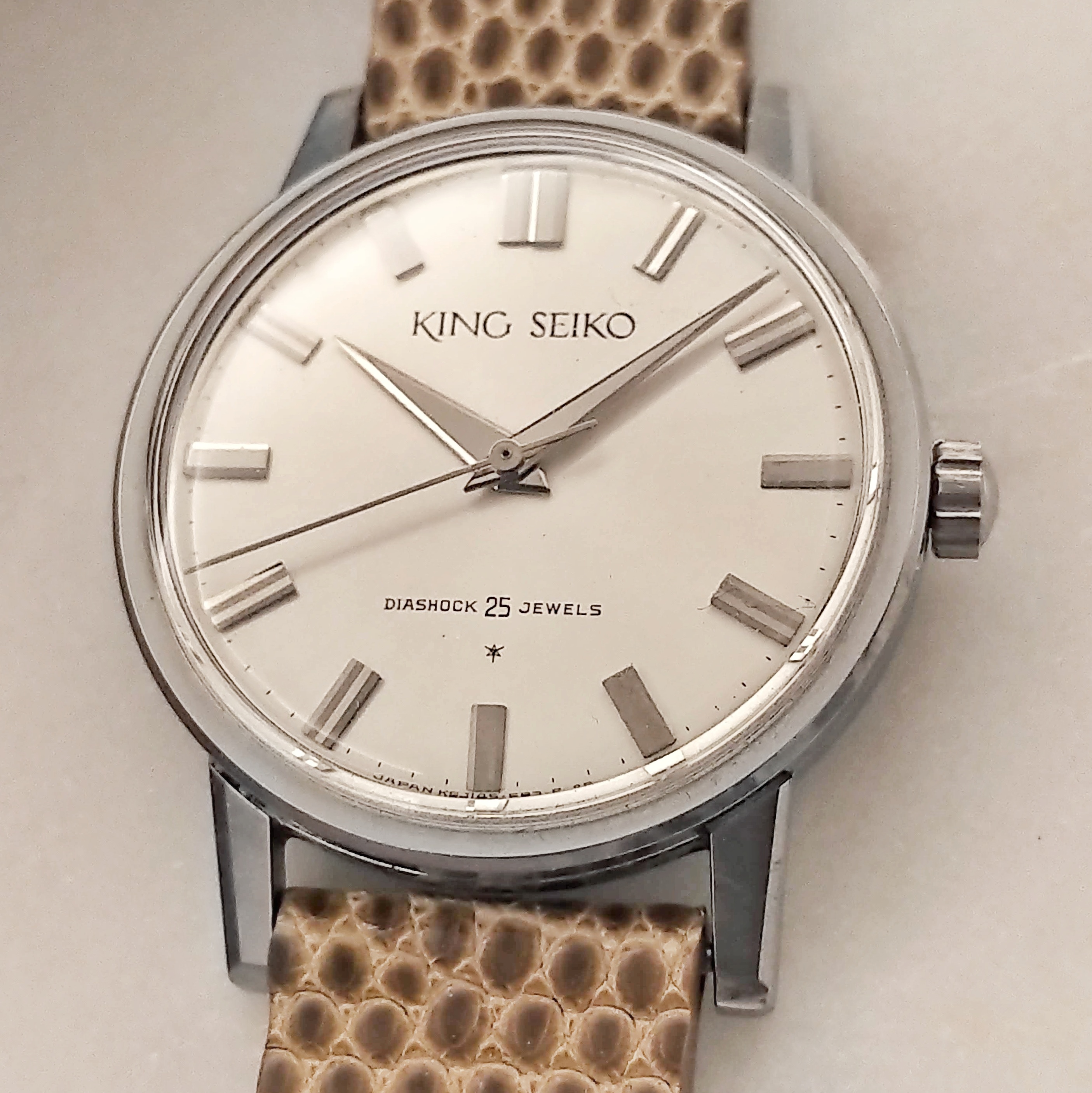

Voorbeeldje
