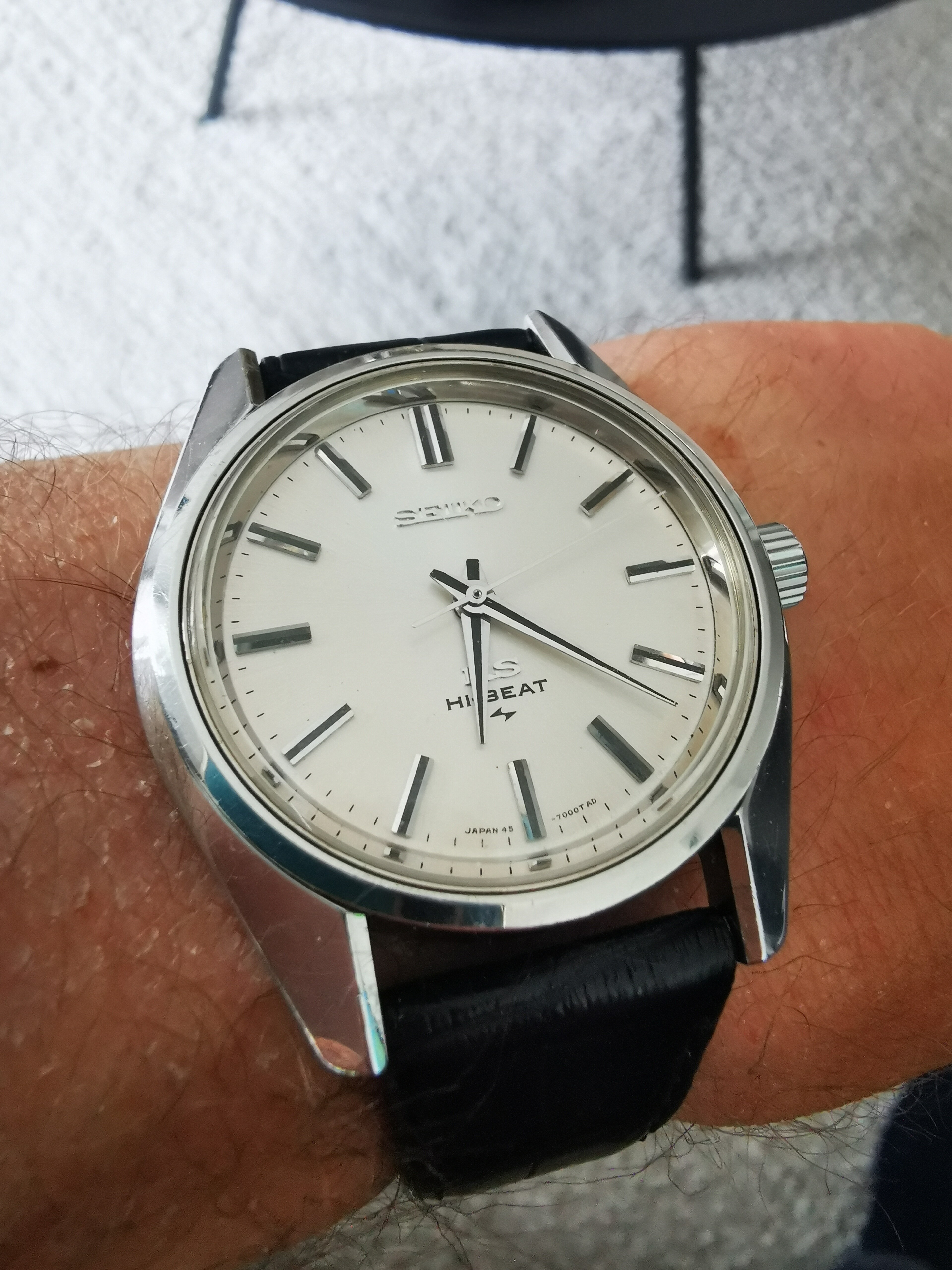

Kan je het horloge nog retour sturen? Want die plaat is niet echt ben ik bang. Heb de zelfde fout gemaakt bij mijn 45KS en je moet even goed kijken naar de letter A in het woord Japan onder in. Mag je mij vertellen wat je opvalt kijkend naar mijn foto.

Deze platen zijn gedrukt. Bij een “T” dial hoort altijd een afgevlakte A. Met de wijzerplaat is sowieso wat gebeurt helaas (met de rest ook :no_mouth:). Het lijkt ook alsof de print niet overal even scherp is en op foto lijken de streepjes van 23 tm 26 zelfs weg te vallen :thinking:

Ik heb qua plaat en bedrukking de zelfde fout gemaakt, zoals @koekoek zegt de A moet afgevlakt zijn bij een T plaat. Ik heb in mijn geval een originele plaat kunnen vinden en zo alles recht kunnen trekken. Wie weet kan jij het zelfde doen als je het dit waard vind uiteraard.

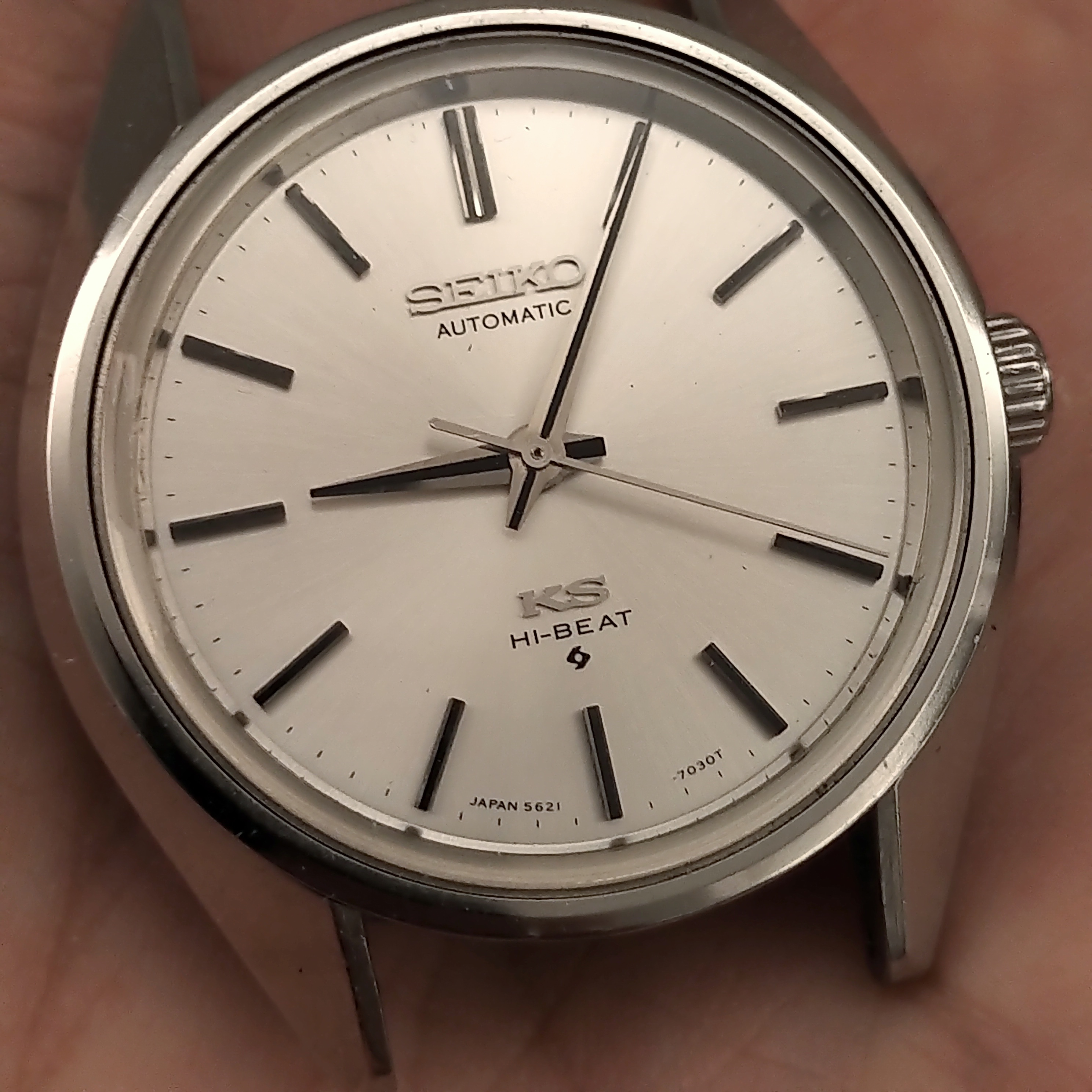

Ik had juist deze foto van mijn 5621-7022 uit 74 geüpload en ik zag puntige A’s…
Bij mijn weten was dit een correcte dial.
Dus ik ga verifiëren met andere, random foto’s op het web die wel platte A’s hebben. Ergo paniekaanval :joy: en een verwijderde post!

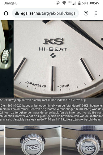

Blijkt dat dit luidens een vintage KS kenner Viktor @vigges66 op IG veranderd werd door Seiko in latere jaren.
Deze bvb uit artikel van Sipos:
Het is dus schijnbaar niet per definitie zo dat er platte A’s moeten zijn!
Wat in de laatste foto zichtbaar is is dat het een R plaat is die dus wel puntige A heeft waar de T plaat dat niet heeft. En dit is nou net wat aangeeft wat het font is dat gebruikt wordt voor de plaat namelijk wel serif of geen serif.
Nu ben ik benieuwd heeft jouwe een R of T plaat?
T!
Ik ben nog even door de doos aan het gaan en wat je zegt lijkt consistent te zijn.
Ik ga wel nog op zoek naar latere dials want bij mij zitten ze rond de 73 allemaal lijkt het.
Maar, al de rest lijkt correct en scherp. De logo’s lijndiktes, markers, lettertypes… zelfs het karakteristieke spatie-tje tussen BE en AT. Ik ben dus nog niet overtuigd dat de mijne een redial is :joy:
