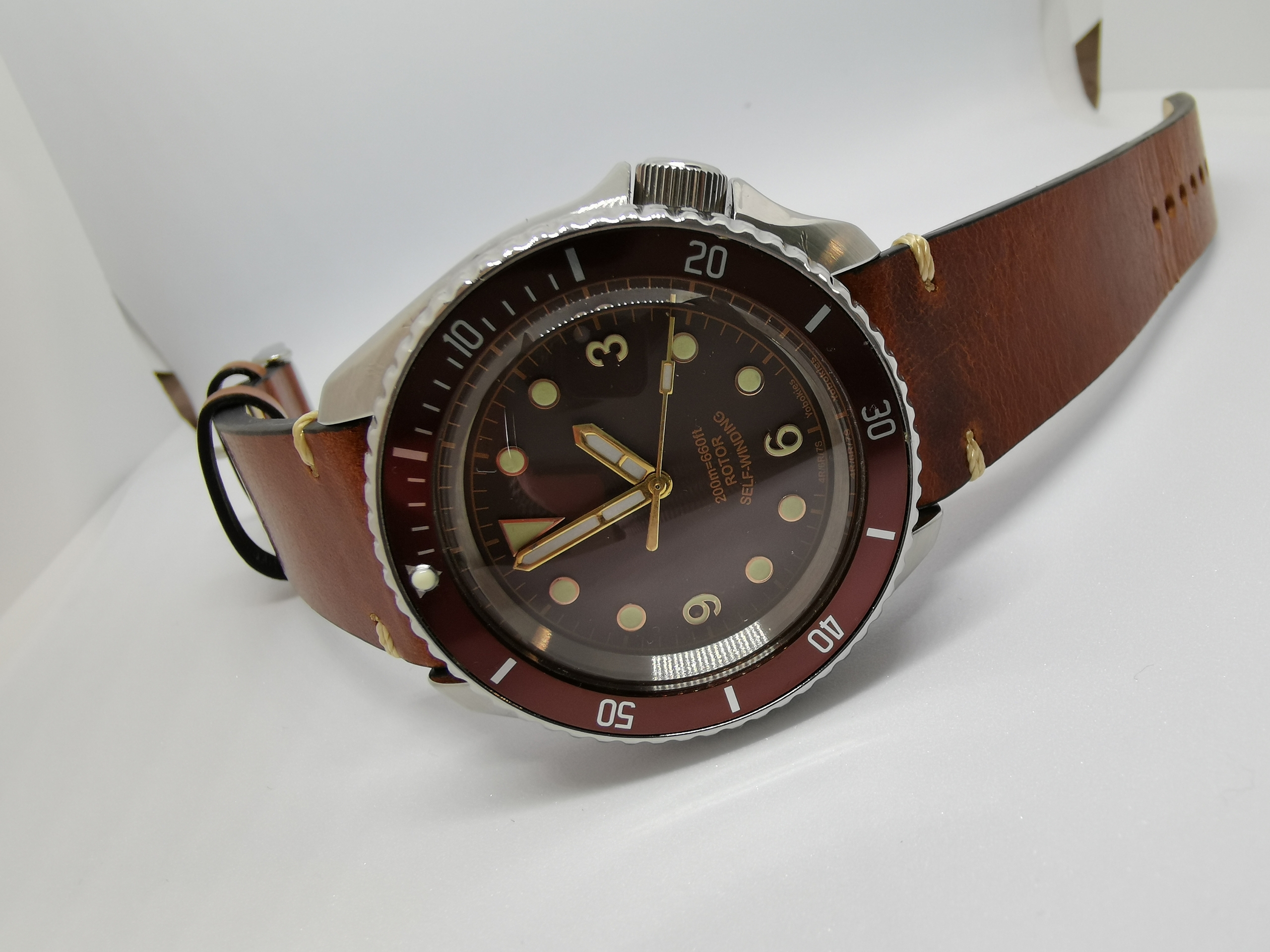

Het eindresultaat

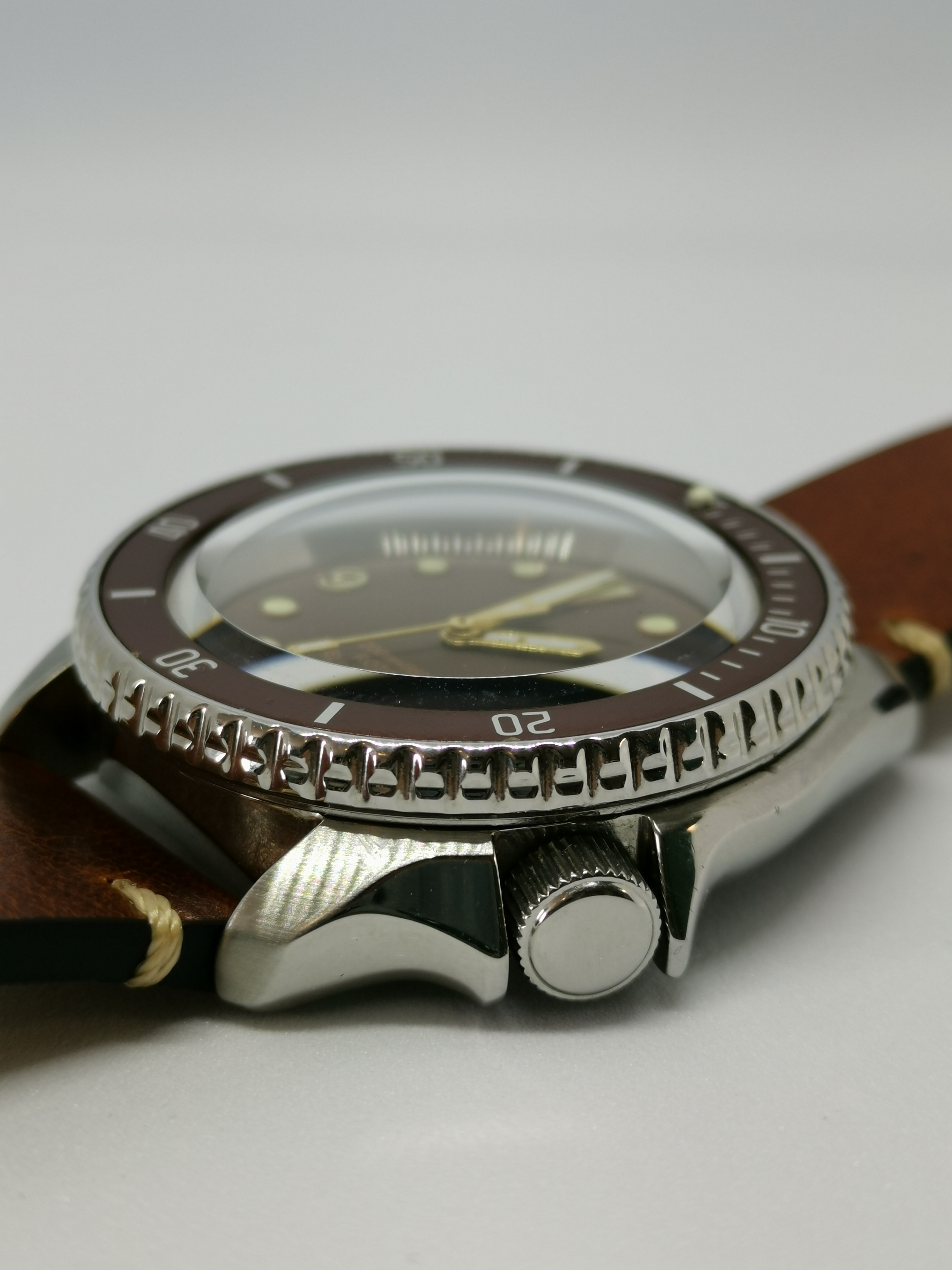

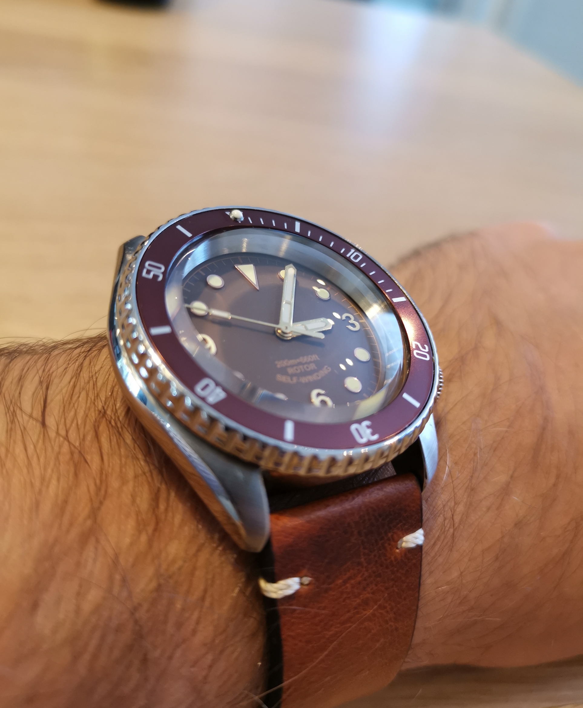

Een slecht uitgelijnde Tudor hommage, aanschouw:
Een ding weet ik zeker, mijn volgende mod wordt zeker 10x beter
