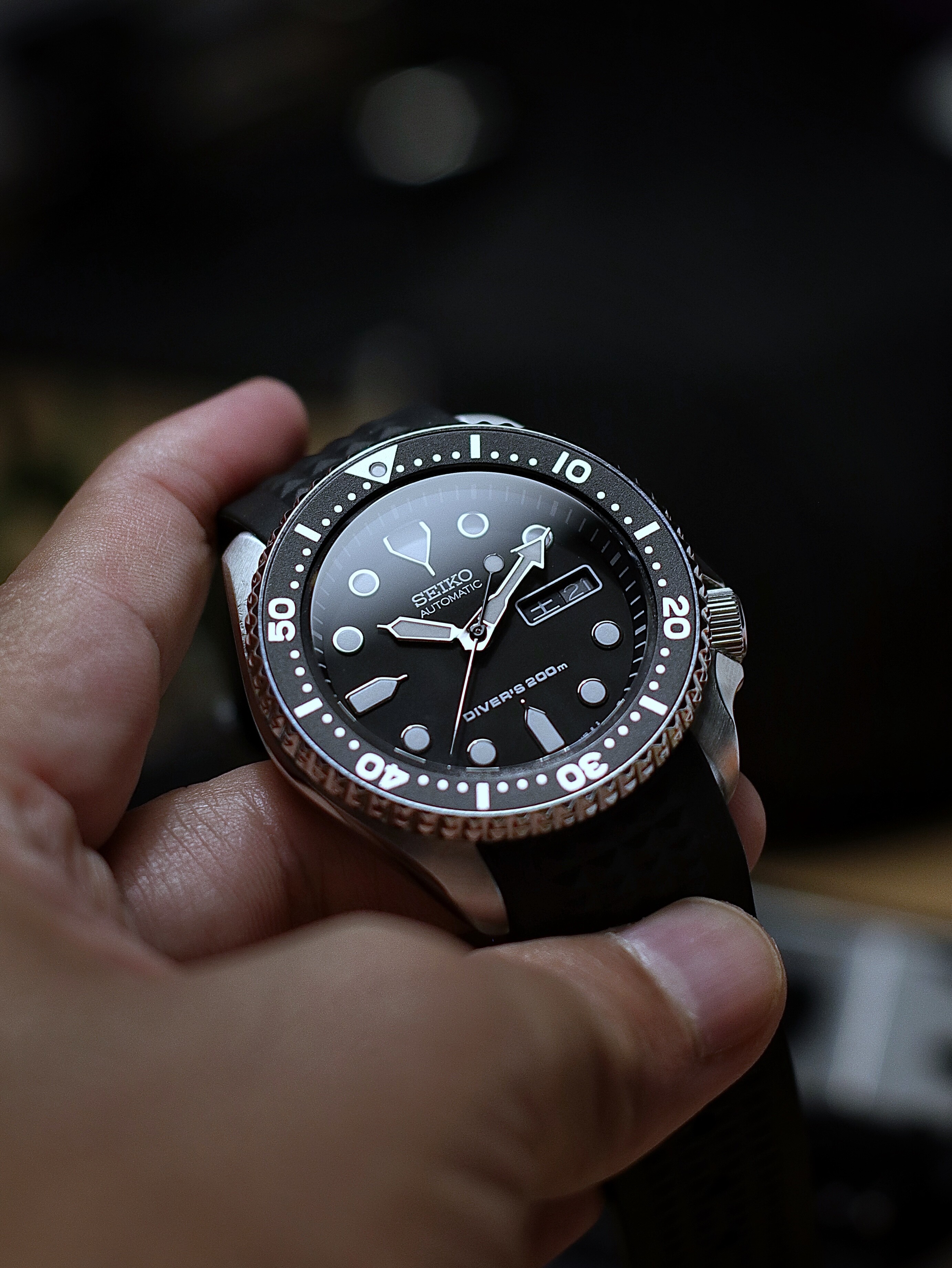

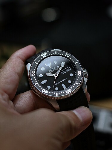

Leuk vergelijk! Ik heb vlak in mij skx007 en monster, maar dat domed lijkt mij ook wel wat. Misschien in een turtle.
Het voelt een eeuwigheid geleden dat ik dit geschreven heb. Maar als ik het mocht opnieuw doen zou ik altijd vlak nemen, met clear AR ipv blauw. Maar dat bestond nog niet toen :blush:
Ik heb ook een double domed met blauwe AR in mijn SKX171 gehad. Ik vond het te veel reflectie hebben en op een of andere manier vond ik de vertekening onnatuurlijk over komen. De blauwe AR was ook te blauw, waardoor de dial raar kleurde.
Nu heb ik er een flat crystal doorzichtige AR in liggen met een beveled edge om toch wat vertekening aan de randen te hebben. Ook krijg heb ik geen last meer van reflecties en rare halo’s op de dial. Ik vind het op deze manier het mooist.
Dit :point_down:
Heerlijk! Zo hoort het op een toolwatch imho :+1:

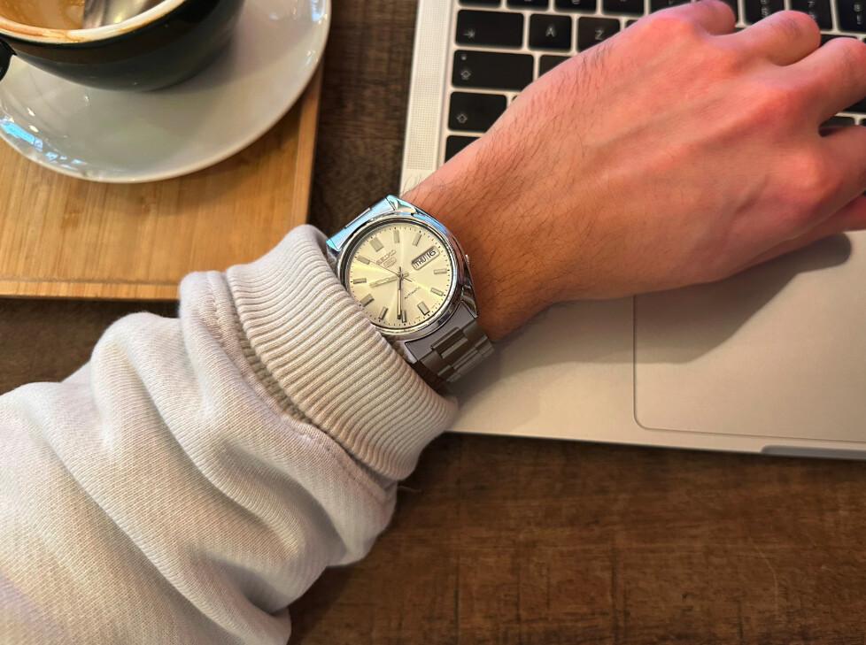

Hah, grappig, ik had dit topic vorige week nog maar doorgenomen. Op gestoten via de zoekfunctie omdat ik zelf aan het twijfelen was welk saffierglaasje ik in m’n SNXS73 wou.
Uiteindelijk gegaan voor vlak saffier met blauwe AR coating, omdat ik las dat de coating best subtiel is… Benieuwd alvast!

Ik ga me gelijk een caseback van een 7S26-3200 of dergelijk bestellen om de SNXS wat platter te doen dragen, hier inspiratie gevonden.

Wist ik niet, maar hij regelt elk horloge af waarvan hardlex door saffier vervangen wordt. Blij mee, gezien zo’n 7S26 goed kan lopen, maar dat af fabriek meestal niet doet…
Ik wil ook wel een platte case back op mijn Snxs, maar is dat iets wat je als leek zelf kan doen zonder risico op schade?
Standaard zit er een display caseback op. Leuk voor 5 minuten om het uurwerk te zien werken. Maar het voegt naar mijn mening nutteloos veel dikte toe aan het horloge. Via eBay een ā€˜platte’ stalen caseback besteld van een ander oud Seiko 5’je en bij ontvangst meteen gemonteerd.
Dikte gaat door deze kleine aanpassing van 12.6mm naar 11.85mm. Lijkt niet veel, maar zo draagt dit horloge minder als een vliegende schotel op de pols.

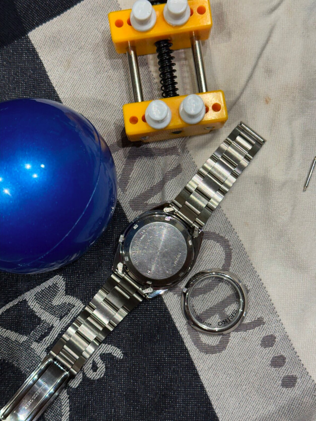

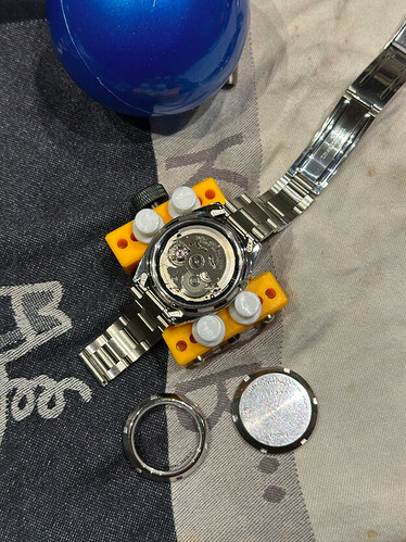

Qua tools heb ik zo’n rubberen bal gebruikt, ging perfect. Het horloge heb ik in zo’n klem geplaatst (geel ding op de foto) om het te fixeren. Met andere hand hard duwen op de blauwe bal en daarmee de caseback los draaien. Hiermee ook geen kans op krassen itt andere tools waarmee je met pinnen in de uitsparingen van de caseback moet zitten en daar kracht op moet zetten.
Display caseback eraf, rubber dichting op de andere caseback plaatsen, die erop schroeven, aandraaien met de rubberen bal, klaar!
De bal en houder kocht ik via Ali, viel allemaal goed mee van prijs. Kan je ook dichterbij huis scoren natuurlijk.

Ik heb het ook eerst geprobeerd door het horloge gewoon in mijn hand te houden. Uiteindelijk toch pas gelukt als ik het beter kon fixeren in die bankschroef. Kost de wereld niet…
