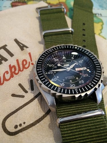

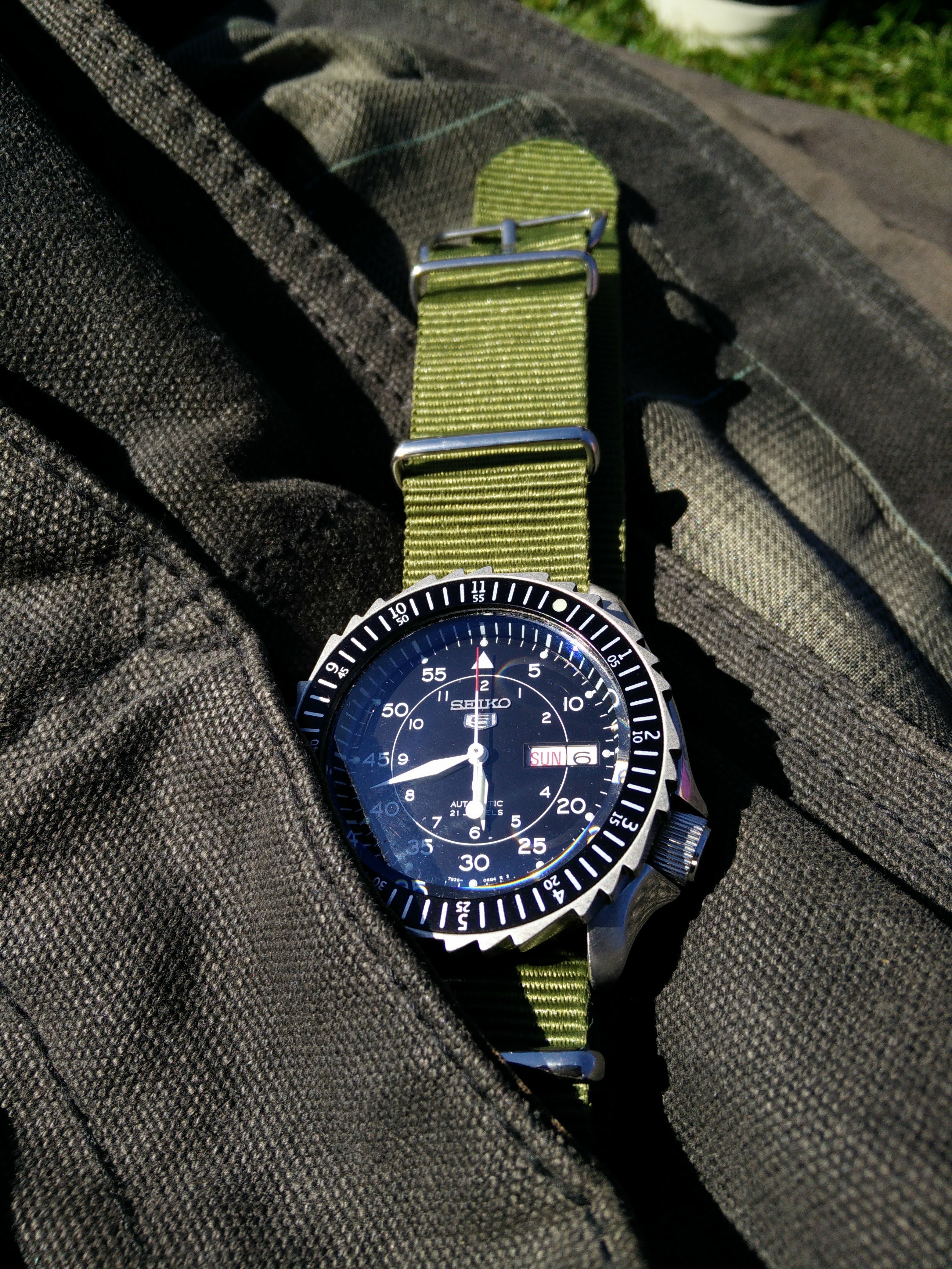

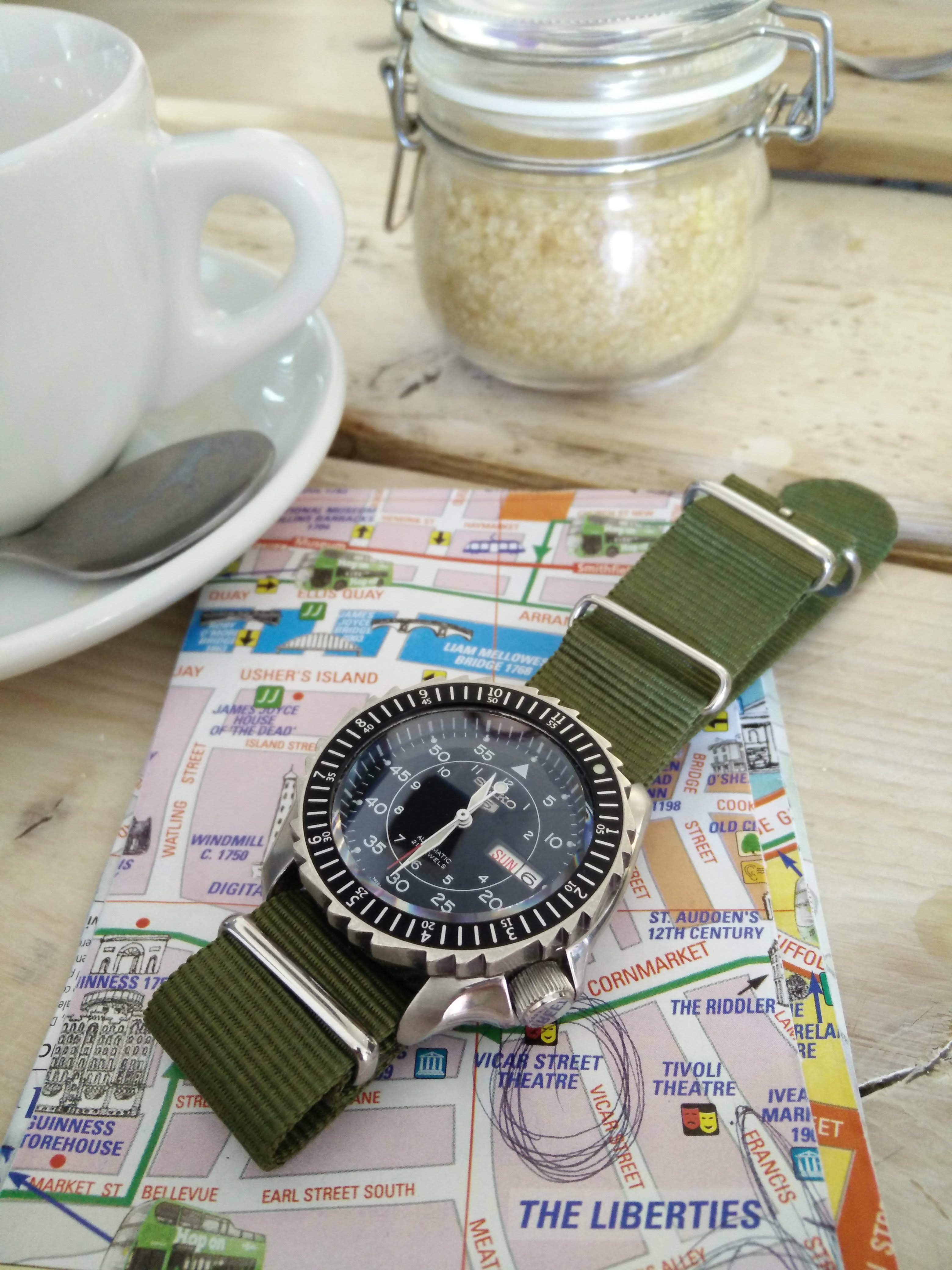

Het is een lange weg geweest, maar na flink wat gevloek en een beetje geduld, heb ik eindelijk mijn 2de mod voor elkaar gekregen!
Hieronder wat foto’s van tijdens het inlopen van het horloge, het is namelijk enkele dagen mee op reis geweest naar Dublin.
Ik ben benieuwd wat jullie ervan vinden en vooral of jullie een suggestie hebben voor een naam.
The basics
- Kast: een SKX007 uit 2004 via Marktplaats
- Bezel: Khaos.One ‘Vintage’, van Dr. Seikostain
- Insert: The.Scandi.One, van Dr. Seikostain
- Uurwerk: NH36 (hacking! hand-winding!) via een obscure eBay seller uit Hong Kong
- Glaasje: Dagaz double domed sapphire (via @frenk)
- Kroon: unbranded, via een obscure eBay seller uit de Fillipijnen
- Wijzers & Dial van een SNK809
- andere: Pakkingen, etc allemaal originele van Seiko
Strap: cheapest groene nato die ik kon vinden
(cheapestnatostraps)
