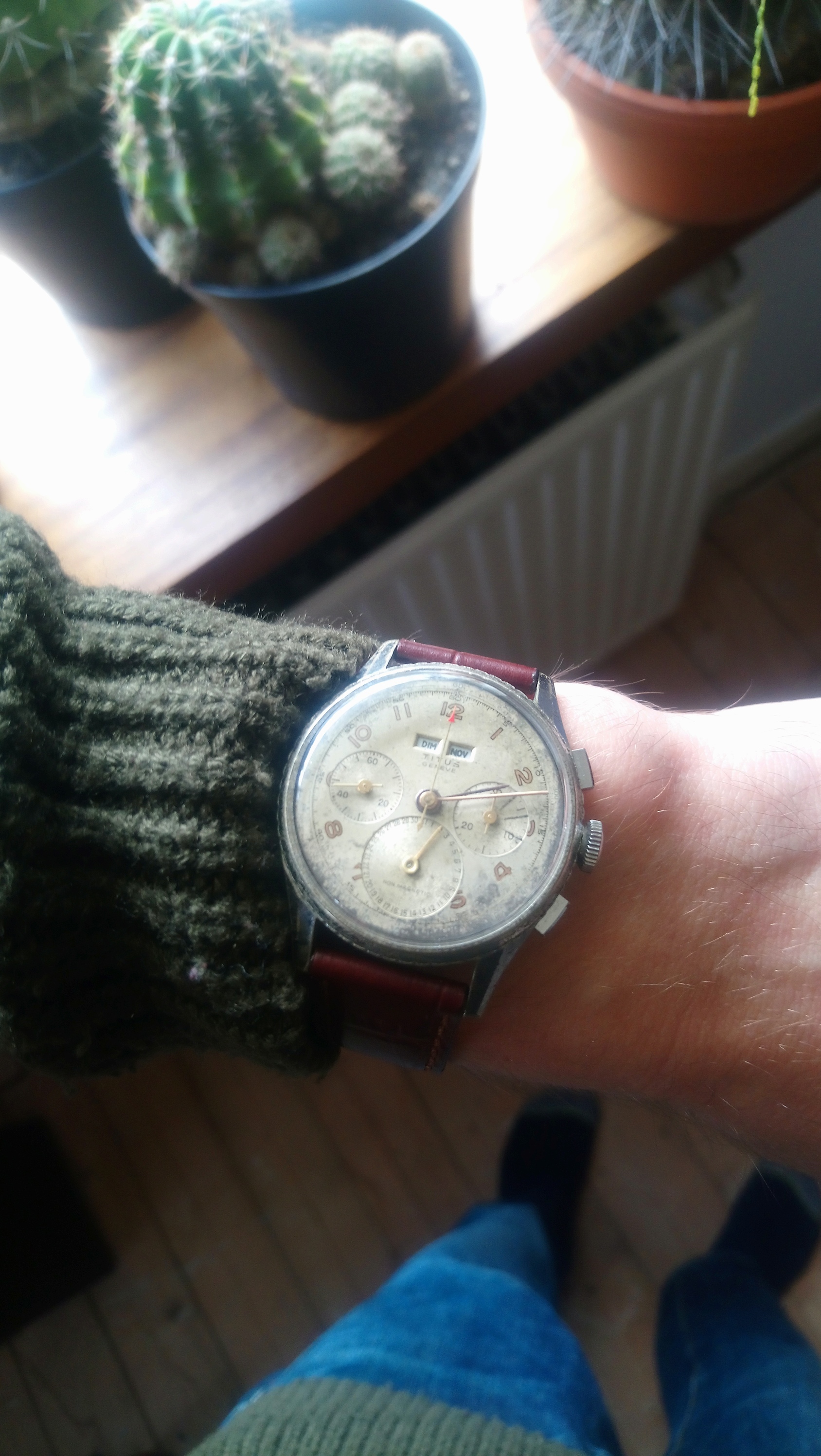

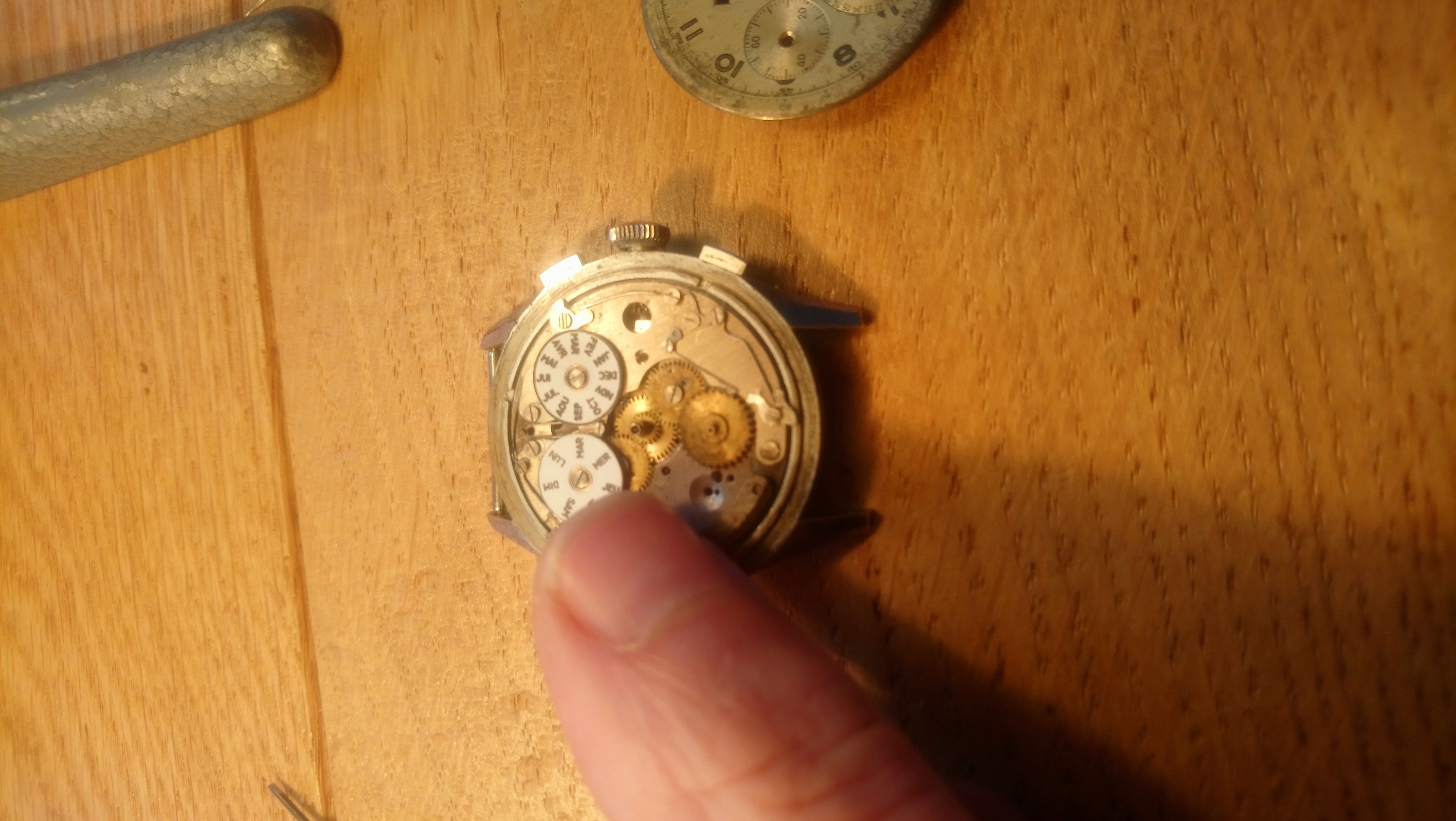

Ik ben nieuw op dit mooie forum (lees al wel een hele tijd stiekem mee…) en ook relatief nieuw in de polshorloges. Afgezien van een leuk “dagelijks” jaren 50 junghans herenhorloge, die ik dan ook al jaren draag, heb ik me eigenlijk altijd bezig gehouden met de restauratie van zakhorloges van vóór 1850. Relatief grof mechaniek en historisch vind ik ze geweldig. Nu ben ik kort geleden verleid om een in mijn ogen geweldig polshorloge te kopen welke werd aangeboden als een project. Het betreft een jaren 50 (weet het niet exact) Titus triple date chronochraaf met een landeron 185 uurwerk. In behoorlijk slechte staat maar niet duur. Ontbrekende wijzers, kalenderwerk en een aantal palveren. Waarschijnlijk ooit gebruikt als donor. Het patina op de wijzerplaat en kast neem ik graag voor lief. Na vele avonden puzzelen, onderdelen namaken en priegelen achter het boley draaibankje heb ik hem weer zo ver in orde dat alles werkt en ik hem weer kan dragen. Maaarrr… Zoals ik schreef ontbraken alle wijzers. En nu heb ik ooit op de rikketik eens een paar oude voorraad setjes wijzers gekocht en inmiddels ook aardig wat tweedehandsjes opgespaard. Maar een passende centrale secondewijzer had ik er niet bij zitten. Op internet kon ik eigenlijk nergens assortie wijzers vinden, gewoon een universeel wijzer met passende bus dus. Glazen, bandjes, kroontjes wordt je mee doodgegooid maar nergens wijzers? Uiteindelijk maar een wijzer met een te krappe bus opgeboord (wijzer eerst in schellak vastgezet in de draaibank) maar niet echt succesvol. Mijn boortjes gaan met stappen van 0.05mm en 0.25 was te krap maar bij 0.3 zit de wijzer te los. Een conische ruimer gaat niet passen in het blinde gat (overigens vind ik het plaatsen van de wijzer doodeng met de triebniet. Moet je de as van onder steunen?) de te losse passing kun te krimpen in een spantangetje las ik ergens, maar dat ging hopeloos. Het busje doet óf niets, óf gaat ineens naar driehoekigplat… Nu zit de wijzer er na uren prutsen en de derde wijzer behoorlijk stevig op. Maar slipt toch nog bij resetten naar 0

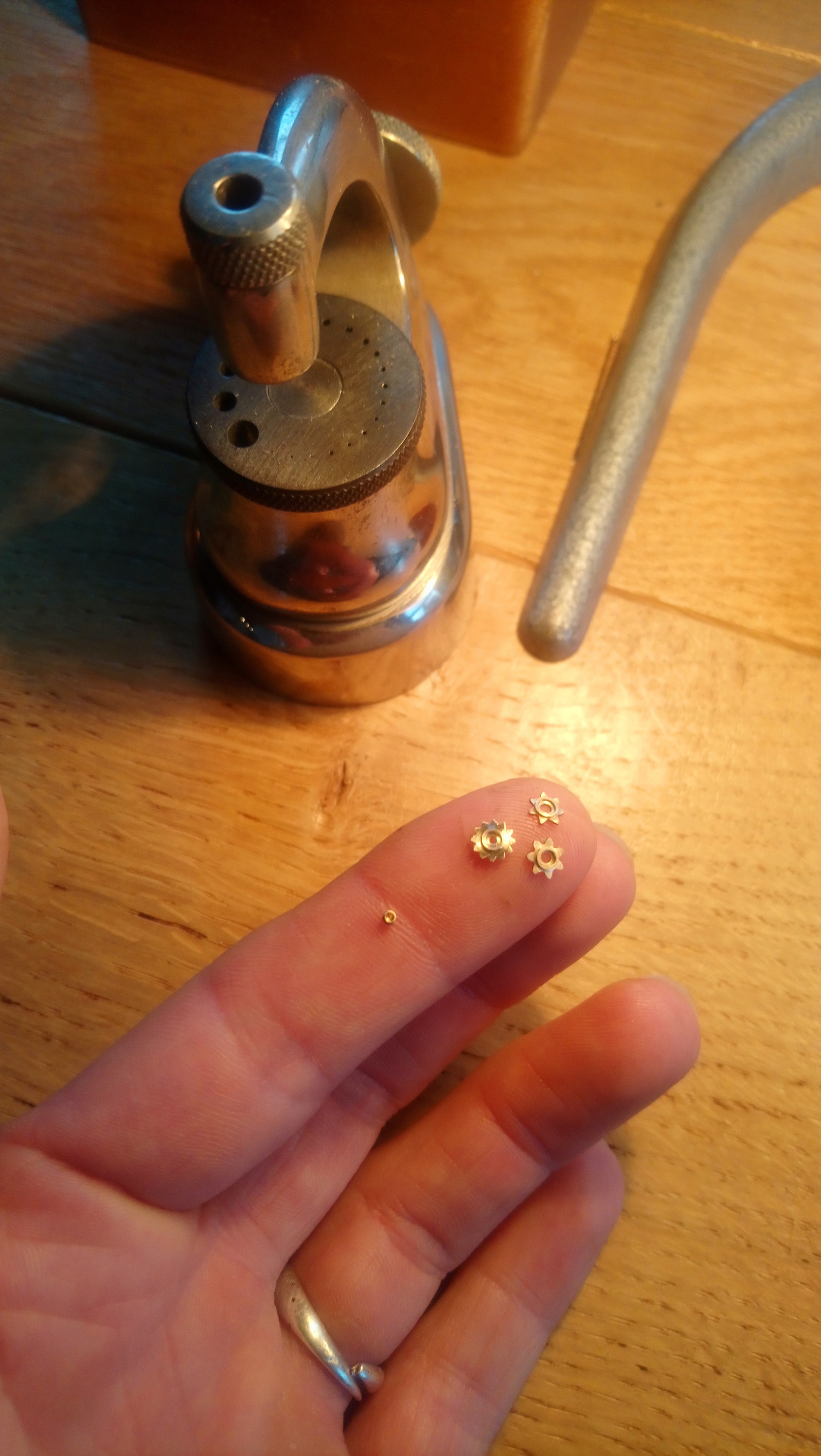

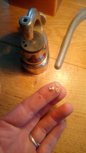

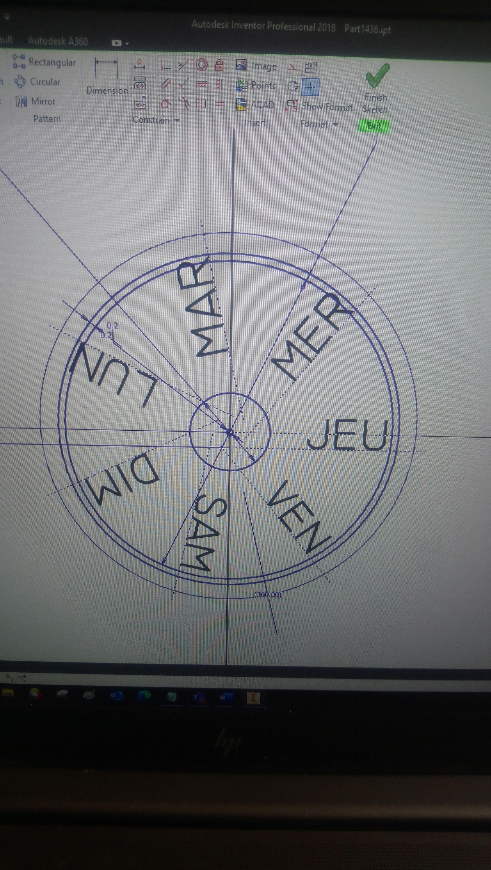

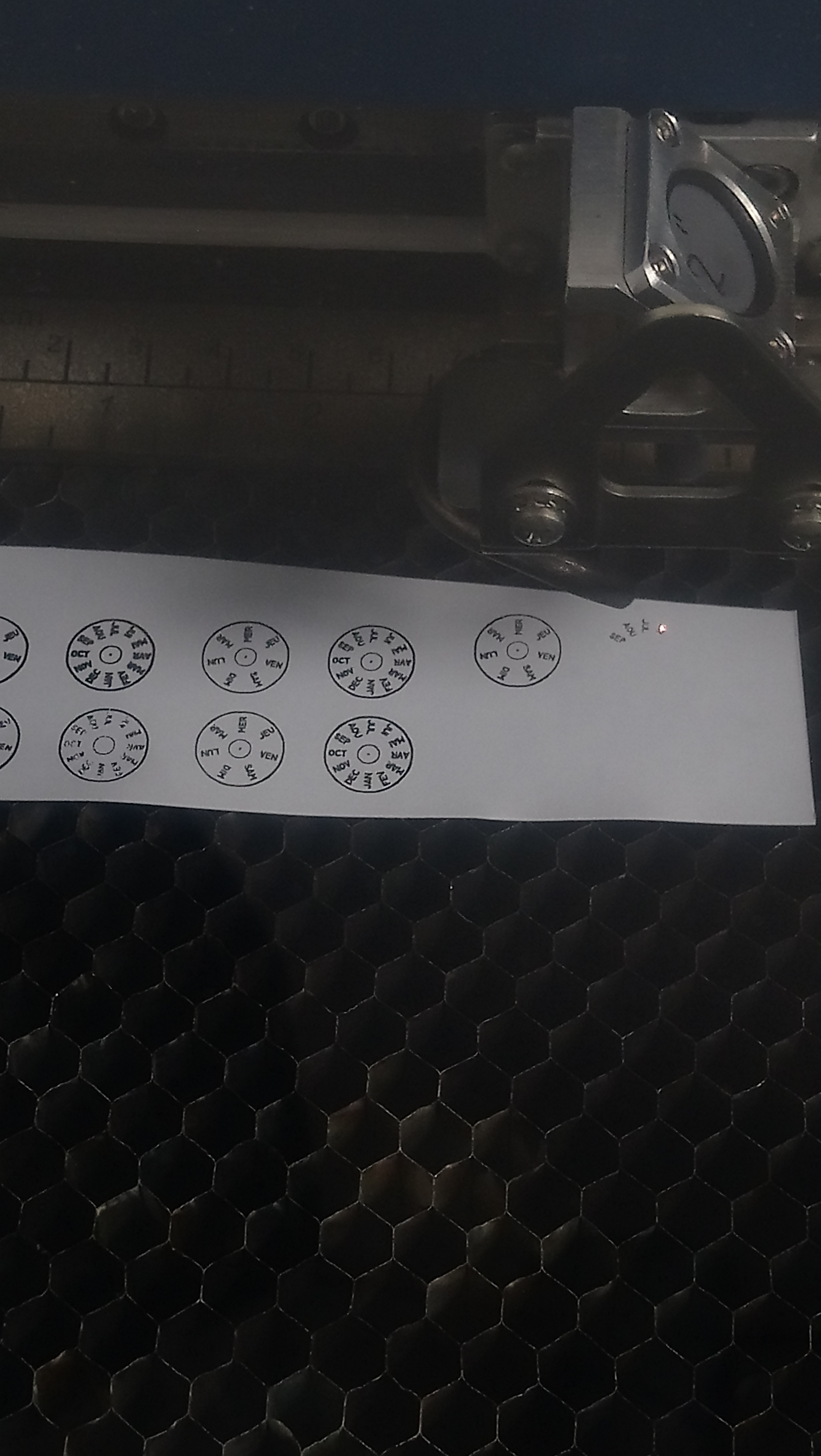

Haha! Nou ik vind het ook erg aanstekelijk en rustgevend dat puzzelen aan een incompleet horloge. Misschien wel leuk om nog wat foto’s te plaatsen van het kalenderwerk maken. De schijfjes met de dagen en maanden waren er dus ook niet meer bij. Die heb ik gemaakt door de bedrukking na te tekenen in cad en vervolgens te lasergraveren op wit gespoten 0.25mm dunne koper plaat. Dat kon ik op mijn werk… :wink: De ontbrekende tandwieltjes heb ik gefreesd

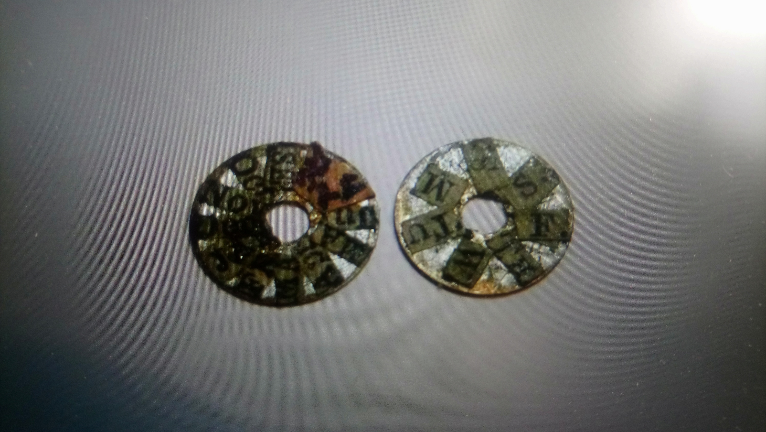

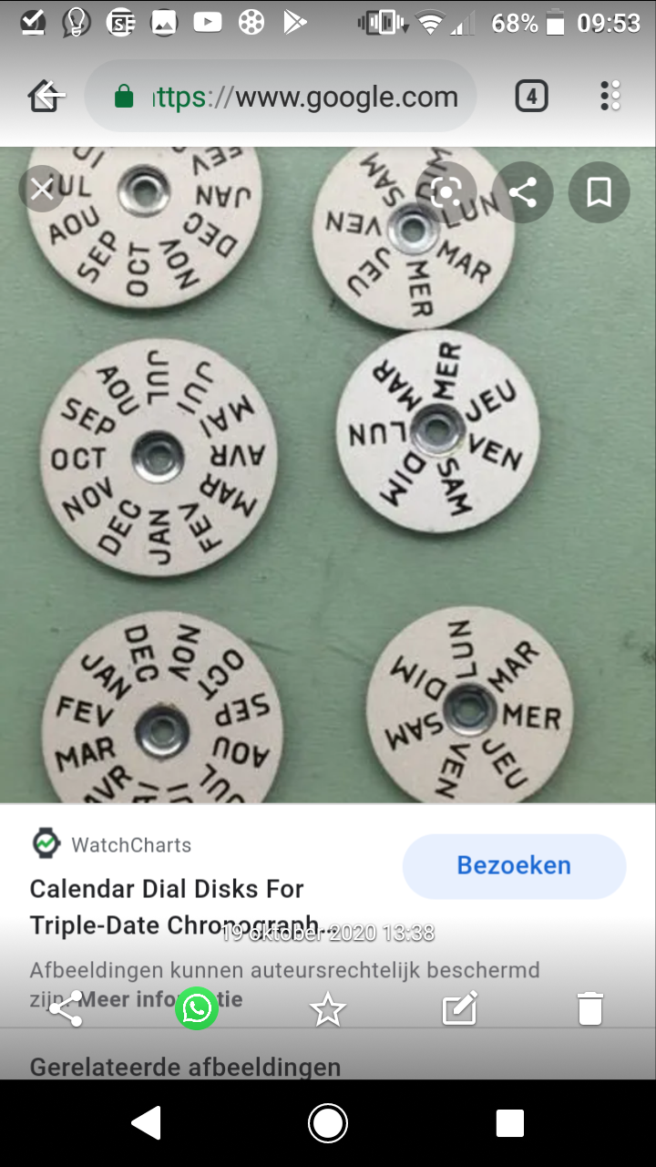

Ik schreef al dat van de Titus naast de wijzers ook de datumschijven ontbraken bij aanschaf. Deze heb ik zelf nagemaakt om een aantal redenen, ik vind het heel leuk, originele schijfjes zijn op ebay best aan de prijs, en bovendien vind je makkelijker exemplaren voor een valjoux 72c dan voor een Landeron. Allemaal leuk en aardig, maar ik ben dus wel mooi in de fout gegaan. Als voorbeeld had ik een duidelijke foto van valjoux schijfjes gevonden:
De 72c lijkt in eerste instantie wel wat op de Landeron en ik had ook niet echt nagedacht moet ik toegeven. Daarnaast had ik een leuk verslag gelezen van Michkh uit 2012 waar hij zijn landron schijfjes keurig restaureert met decal letters. Zijn horloge was eerder door een vorige eigenaar voorzien van letters uit krantenknipsels(!) omdat de bedrukking onleesbaar was geworden (persoonlijk vind ik dit soort fixen uit verleden geweldig om tegen te komen. Stel je voor dat dit ook best gepriegel is geweest en waarschijnlijk in een tijd dat andere opties niet bestonden of onbereikbaar waren)

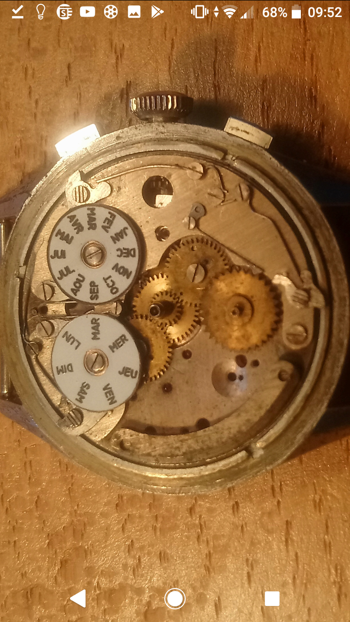

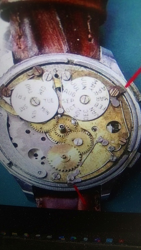

Er is echter iets aan de hand… En dat blijkt nu cruciaal. De krantenknipsel letters geven al een hint. En ook bij Michkh gaat het volgens mij fout… Weet hij dit zelf inmiddels?
De Landron dag schijf draait andersom ten opzichte van de valjoux!
Ik kom hier nu achter nu ik mijn horloge de afgelopen dagen draag. En het is echt heel erg knullig dat ik het niet eerder heb gezien maar tijdens het opbouwen ben ik veel meer gefocussed geweest op de mechanica en niet op de Franse dagafkortingen. Na maandag komt bij mij nu dus zondag… Enz.
Dat wordt een nieuwe schijf maken, en opnieuw klinken op het tandwiel, timing juist aanpassen… Etc… Garant voor zeker een paar uur werk. :wink:
Wat hebben we toch een mooie hobby. Je zult je gaan vervelen!

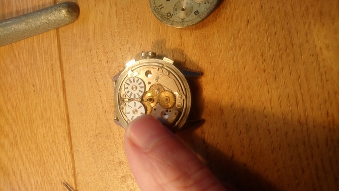

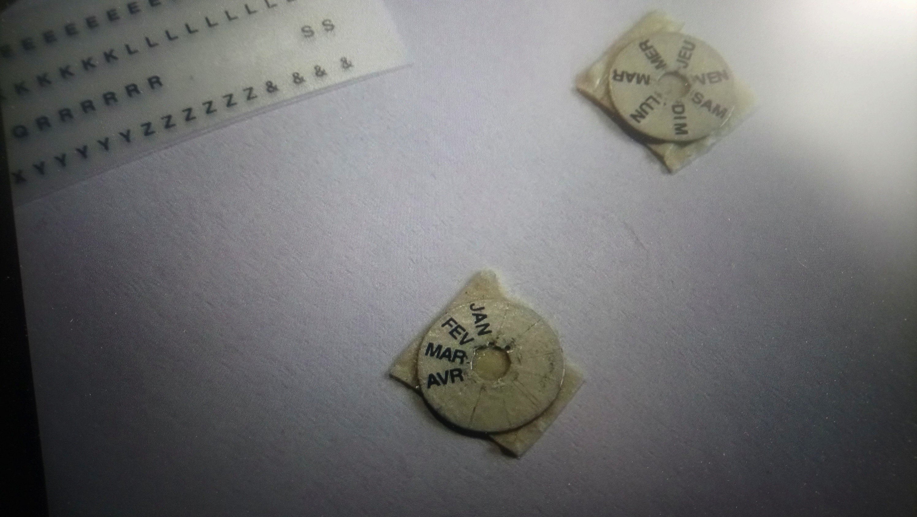

Nog een plaatje voor de duidelijkheid. Het tandwieltjes met nok die de dag schijf telkens één stand verder zet draait tegen de klok in. Foute dagschijf dus
Laatste foto van een juiste datumschijf in een Landeron
Die datumschijf kan je ook wel printen met ‘mijn’ techniek voor wijzerplaten. Dan kan je in elk geval het font echt mooi maken.
