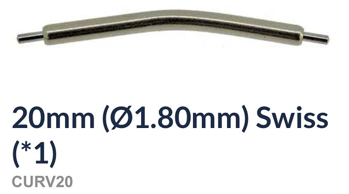

Deze:
https://www.cousinsuk.com/product/curved-0180mm-8mm-to-26mm-iso-swiss
Maar wel even checken of 1,8mm niet te ‘fat’ is. 10 stuks
Ik ga eens kijken. Bedankt.
Ik zie dat deze niet allemaal voor non-drilled lugs zijn btw
Ik kan ook een setje DJ pinnen proberen te buigen.
Nog tips?
Ik zou ze kopen… zou t zelf liever niet buigen. 20mm gebogen lijkt mij geen 20mm op de lugs meer.
Je hebt toch doorboorde lugs? Voor die 10€ zou ik niet gaan knutselen
Eens. Sorry voor off-topic geleuter.
Nou. Ik vind het wel interessant!,
Ik buig ze zelf. Doodsimpel en 2 seconden werk.
En dan schuren ze minder tegen de kast aan?
Klopt, als het leer een beetje soepel is vormt het zich naar de ronding.
Gaat het om 20 mm voor lugholes?
Pm me maar voor een setje.
Je bent geweldig. Ik PM je
Het leer is in ieder geval soepel Ko.
Komt het bandje toch terecht waarvoor het was bedoelt. Fijn.
Dan gaat het helemaal goed komen.
Wat denken de kenners hiervan? Zijn af fabriek gebogen pennen in oorsprong niet langer?
De verkorting door het buigen is zo minimaal dat het geen invloed heeft op het functioneren.

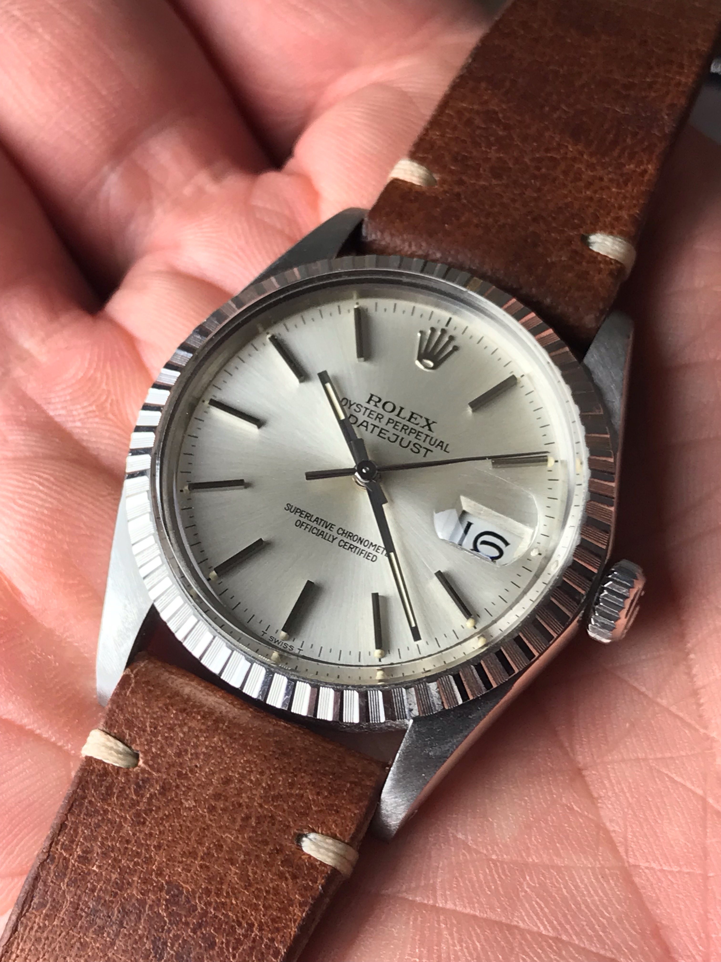

De nieuwe door @slls gemaakte band voor m’n Panerai die ik deze week mag verwachten. De foto’s zijn veelbelovend! Dank alvast Hans!
Heel sjiek
Hoi Ko,
Je hebt een PM bericht maar toch deel ik het ook hier ter info voor andere leden.
Ik heb de pinnen ontvangen. Nogmaals mijn dank! Jammer genoeg passen ze niet in de Datejust gaatjes. Die zijn wat dunner.
Inmiddels heb ik de oude Datejust pinnen uit een zakje met service overblijfselen gevist en gebogen.
Het lijkt deels zeker te helpen. Schuren nu een stuk minder. Op wat dunnere banden is dit zeker een goede oplossing
Groeten,
Metin
