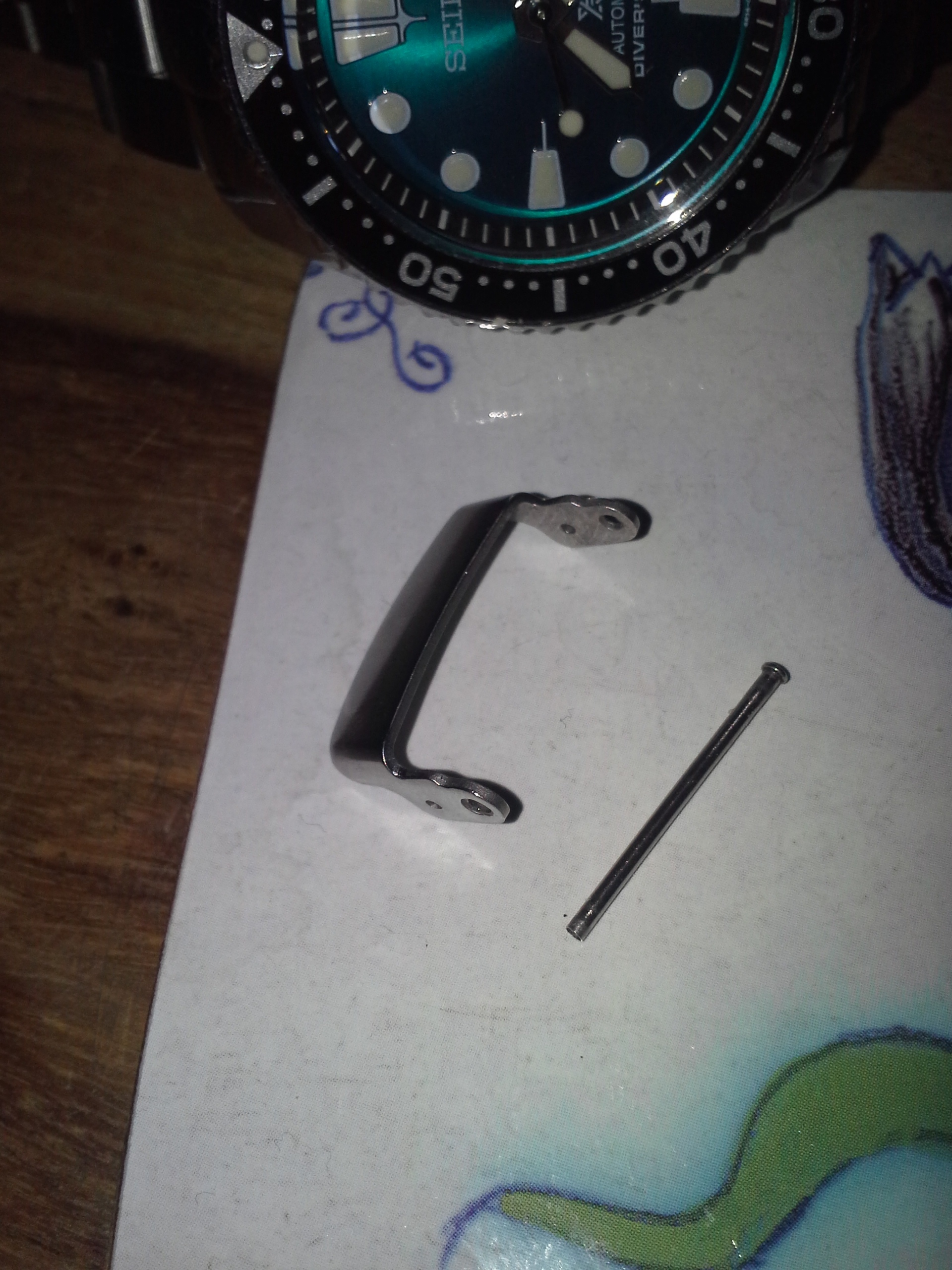

Sinds vandaag een Miltat Super Oyster van Strapcode op m’n SKX.
Flikkert er na 9 uur dragen een pinnetje op de grond en een deel van de sluiting :angry:
Het ziet er naar uit dat het “bolletje” aan het einde van het staafje is afgebroken/los geraakt.
Lijkt mij niet dat er nu een hele nieuwe sluiting op moet. Wie weet hoe ik dit kan repareren?
(Tweede hands bandje, geen garantie…)

Een nieuwe sluiting kopen kan wel. Maar lijkt mij overdreven als enkel een staafje afgebroken is.

Ergste geval is dus een nieuwe sluiting kopen. Maar dat vind ik zonde; als mijn ventieldopje van m’n fietsband is wil ik ook niet een hele nieuwe band hoeven kopen…
Door middel van peening een nieuw kraagje op het stiftje kloppen.
Klinkt als een top idee!
Ook een idee hoe of waar ik dat in de uitvoering kan brengen?
Ik kan het slecht zien, maar het lijkt net of er een deeltje af/uit is. Is dit origineel geklonken of zit hier een schroefje of klinknageltje aan het eind in?
Klopt!
Het staafje is hol. Dus daar zal een soort van mini spijkertje/klinknageltje met kopje hebben op/in gezeten.
Geen schroefdraad? dan zou ik als het nix mag kosten er een klein rvs schoefje/pennetje met kop of klinknageltje in lijmen met secondelijm. Maar misschien bestaan er standaard pinnetjes voor, daar heb ik geen verstand van, is hier vast iemand die het wel weet…
