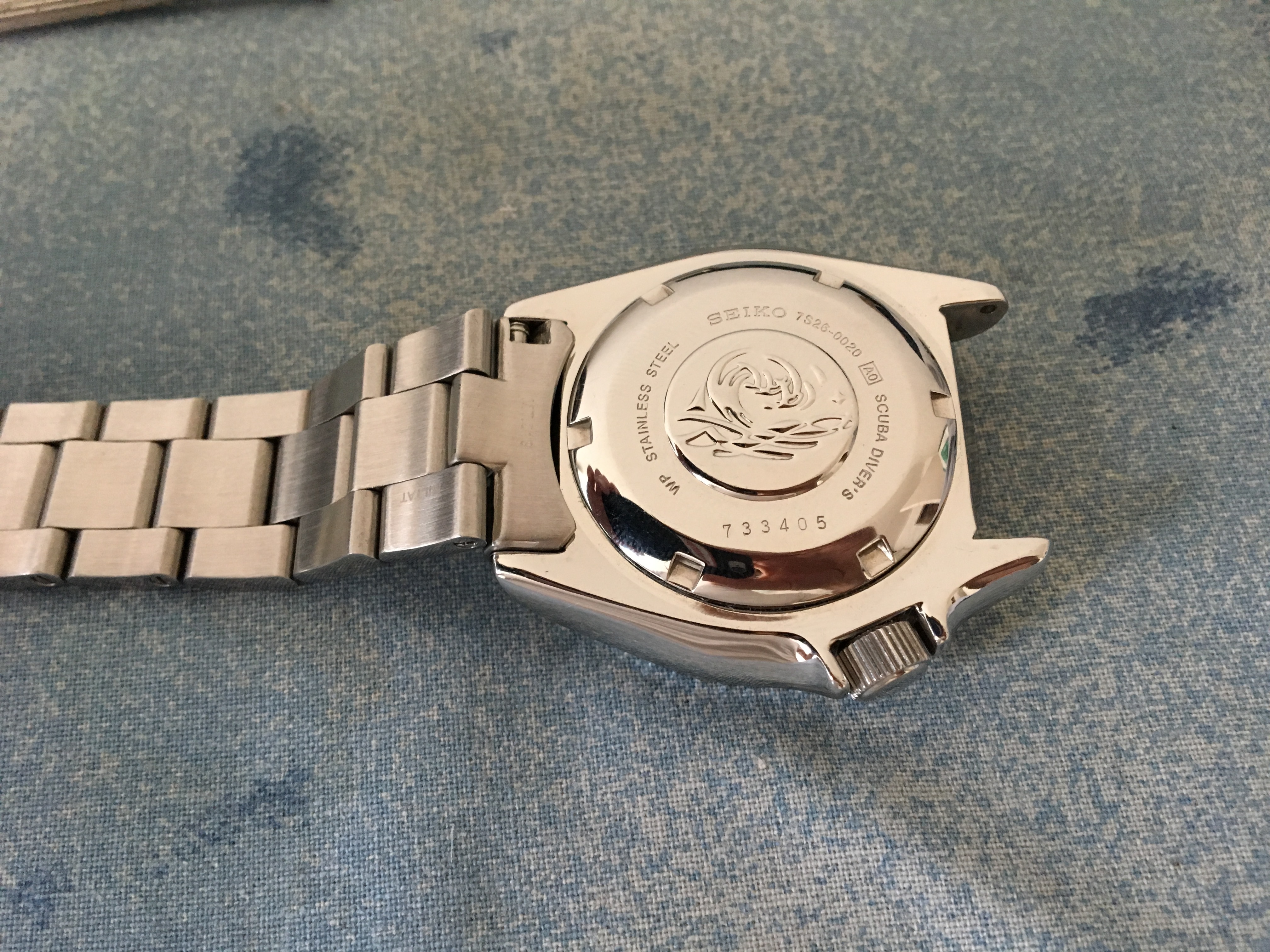

Onlangs een Super Oyster gemonteerd op mijn SKX007. Toffe band, maar ik wilde vanochtend toch de jubilee er weer eens op hebben.
Nu lijkt het erop dat bij één van de endlinks een productiefoutje is gemaakt en één kant niet is opengefreesd om bij het pinnetje te kunnen. Had ik bij het monteren al kunnen bedenken natuurlijk, maar goed, je verwacht dat zoiets gewoon goed is.
Ik begin ondertussen mijn geduld te verliezen :rage:. Tips hoe ik dit zonder veel schade oplos zijn heel welkom :+1:

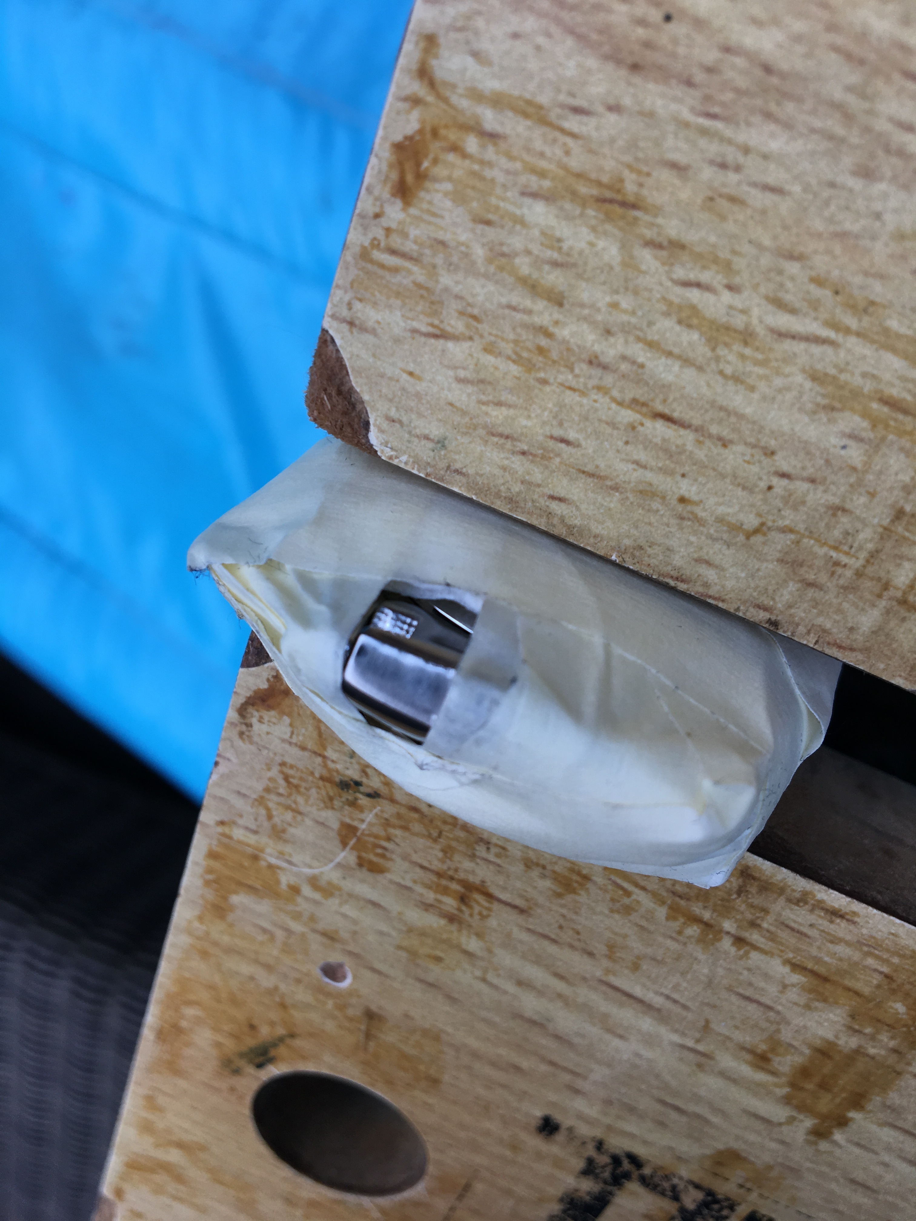

Lug aan de kant van de uitsparing afplakken (rondom) Met het bandentooltje de pushpin indrukken en daarna de band naar links drukken/trekken. Dus niet omhoog, maar horizontaal.
Wat Jeffrey zegt. Met als aanvulling, zodra je de pushpin naar je toe hebt getrokken vanaf de kast, dan ook kracht naar boven toe gebruiken. Dus daar je toe en dan ook nog naar boven. Dan zal de pushpin hoogstwaarschijnlijk buigen en dan komt ie er wel uit.

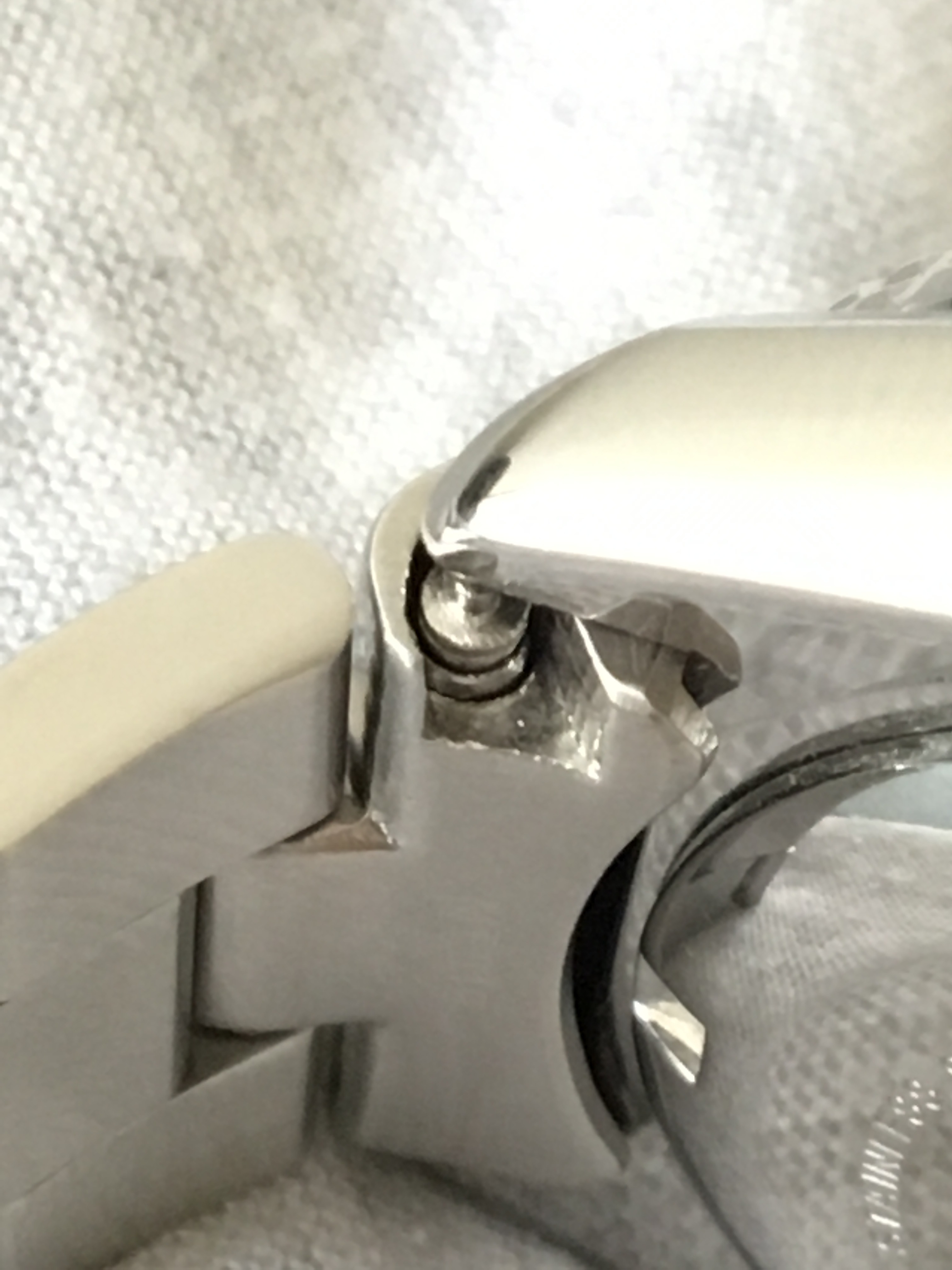

Dit heb ik ook geprobeerd, maar door de vorm van de lug moet je dan nog meer afstand overbruggen voordat de pin langs de lug kan.
Probleem is overigens ook niet zozeer de pin - die buigt wel - maar de solid link met zeer weinig speling tussen de lugs. Die kan er alleen maar vrijwel recht uit :persevere:

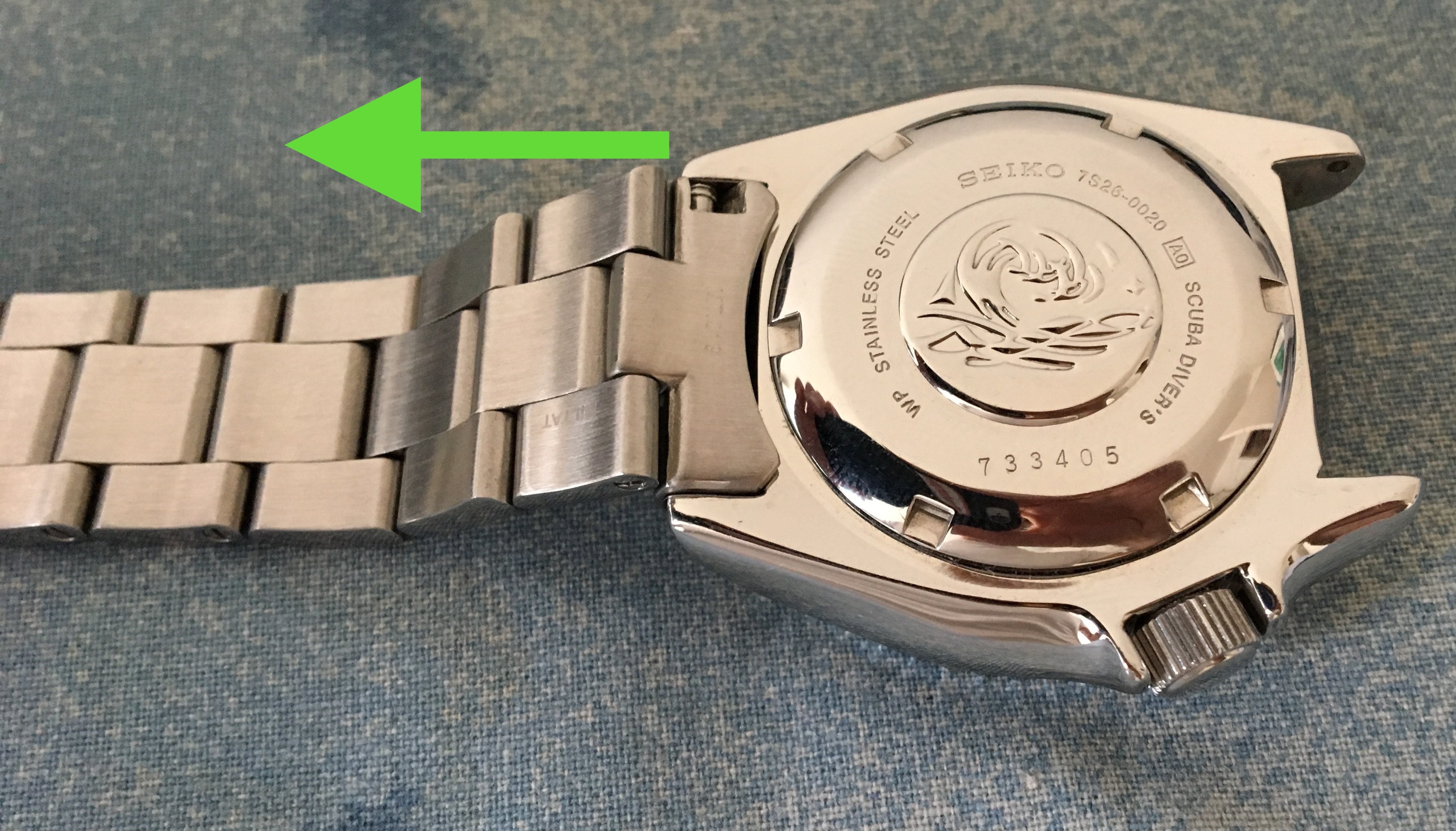

Zojuist weer een poging gewaagd en zelfde resultaat. Ding is niet los te krijgen :rage: :rage: :rage:.
Op de foto is te zien tot hoe ver de link komt. Verder lukt echt niet.

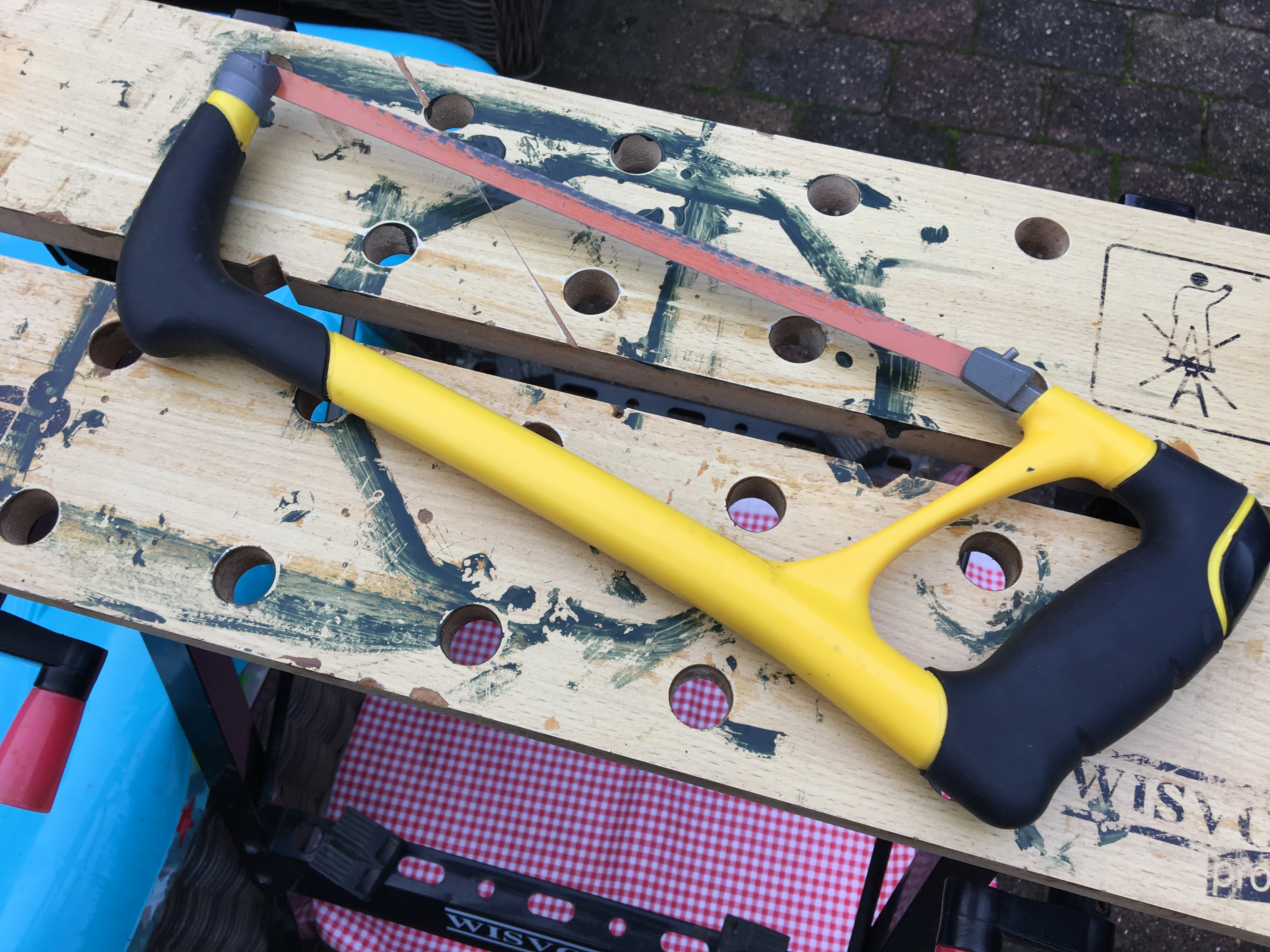

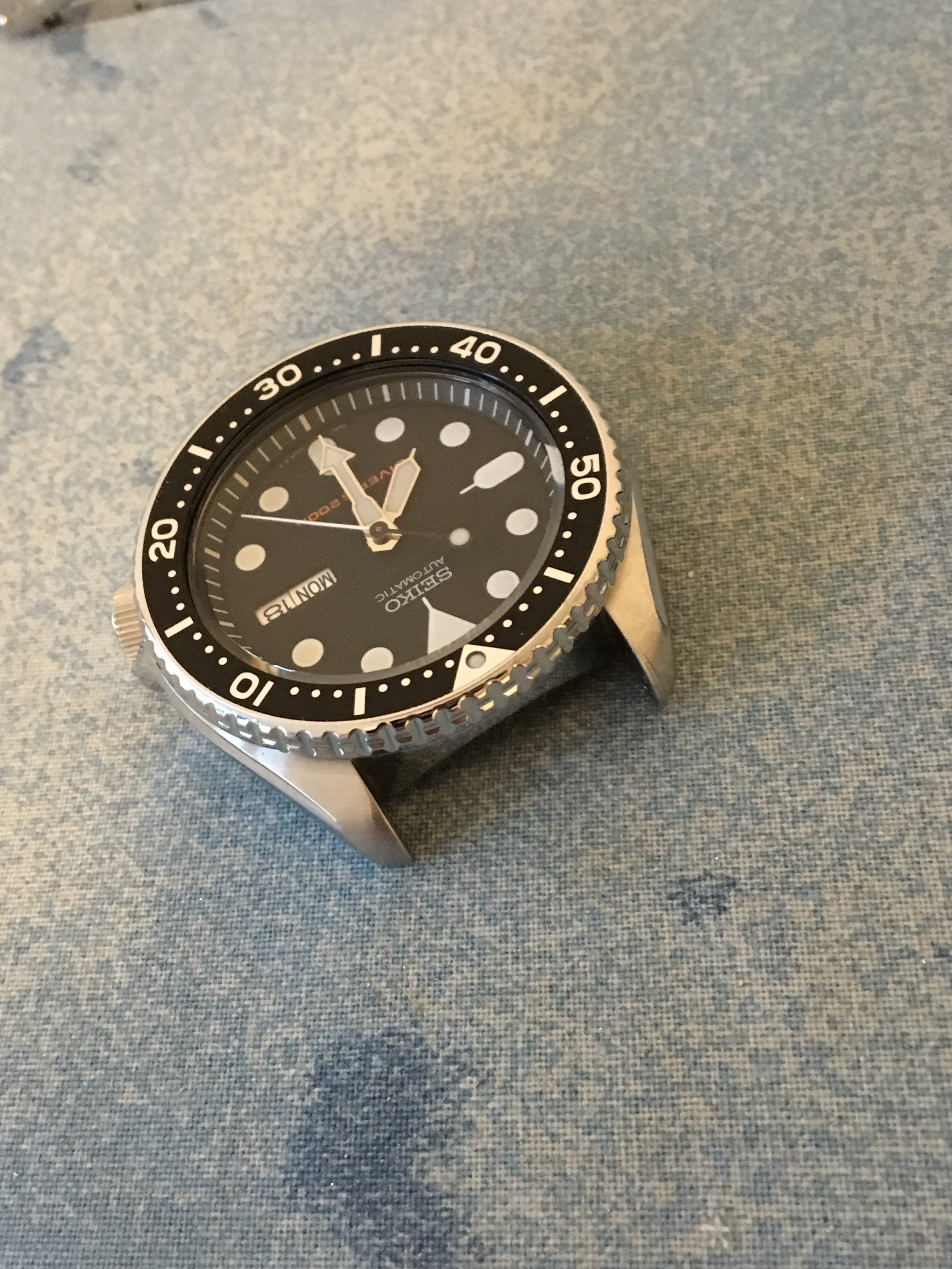

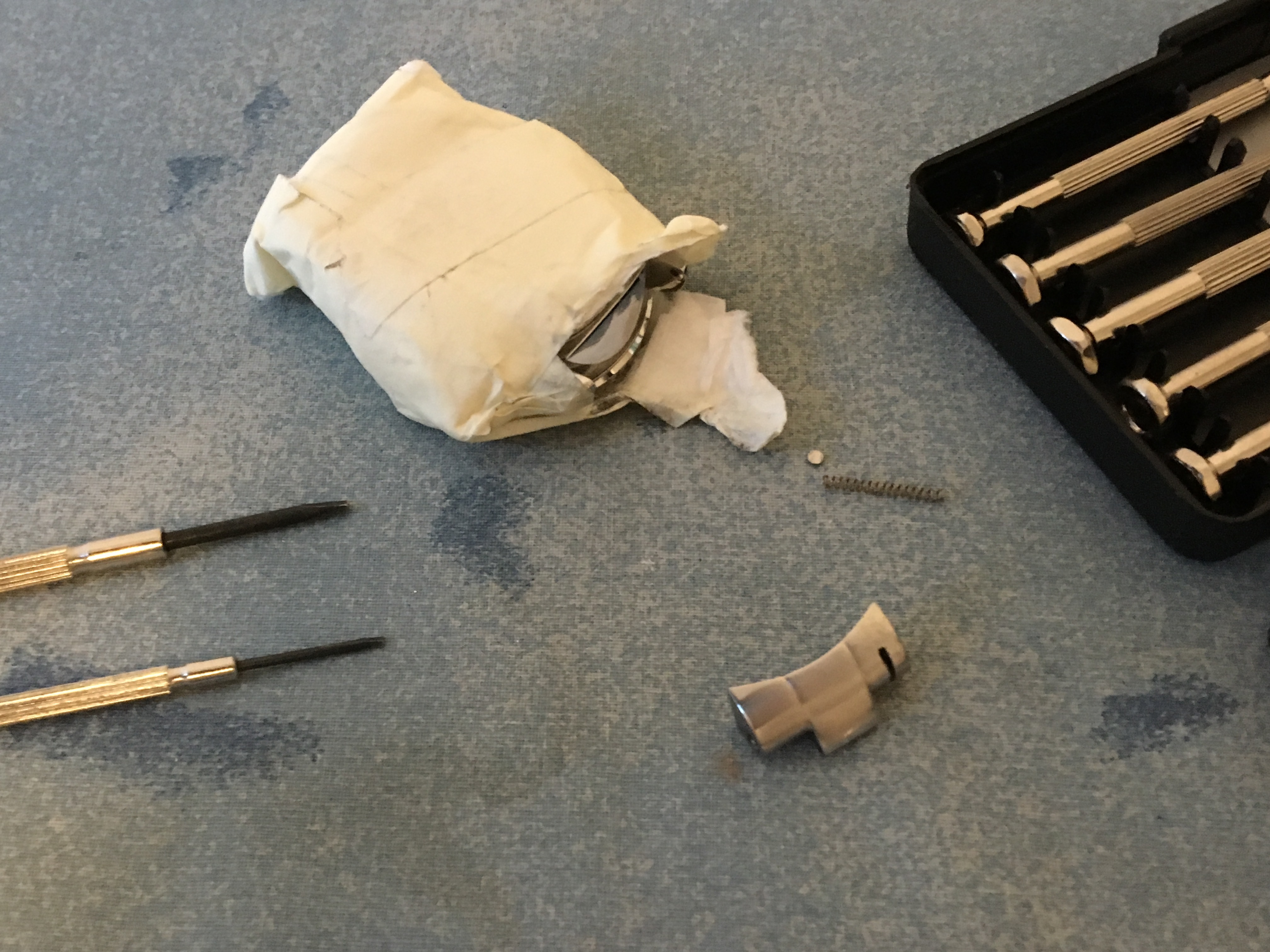

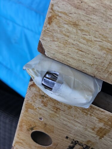

Nou, het moment was daar. Vanavond ging ze onder het mes…
De patiënt, geprepareerd…
Het gereedschap…
De pushpin gaf zich niet zomaar gewonnen, maar na wroeten en veertjes verwijderen, uiteindelijk:
En een ongehavende patiënt :sweat_smile:
