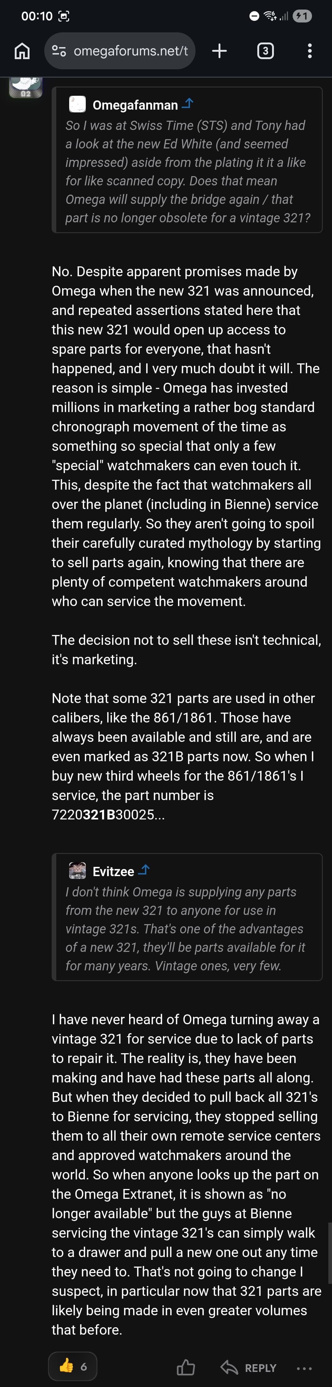

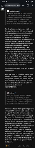

Nee. Die zijn (long story, moet het zelf eigenlijk ook weer opzoeken) niet compatibel.
Op OF is dit wel de gedachte:
Zou kunnen, niet onwaarschijnlijk als scenario. Ben daar weer net niet ver genoeg ingewijd voor. :slight_smile:
