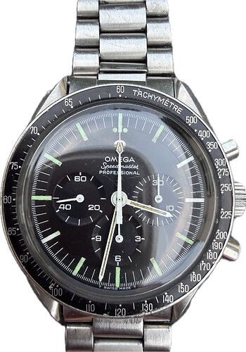

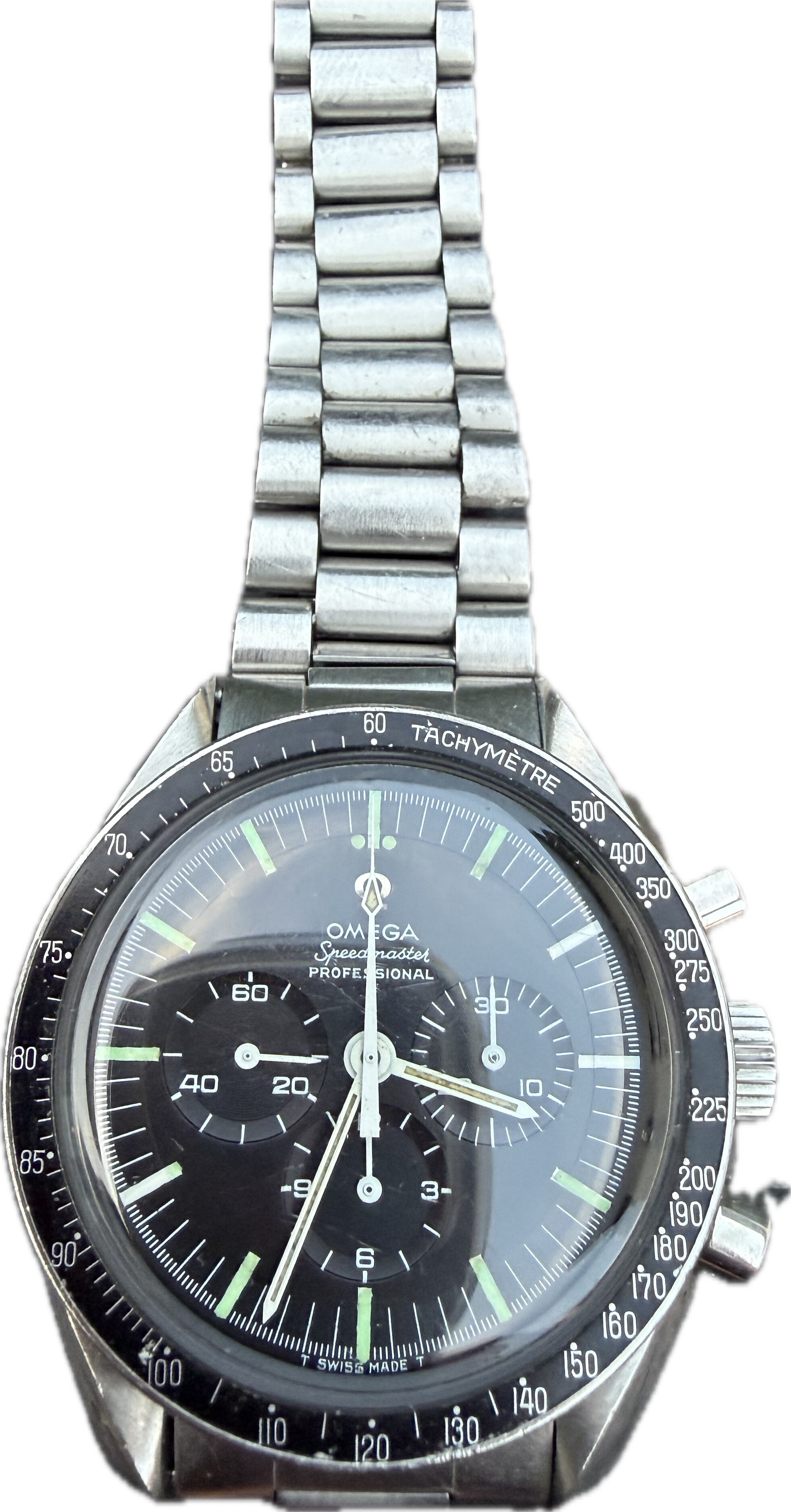

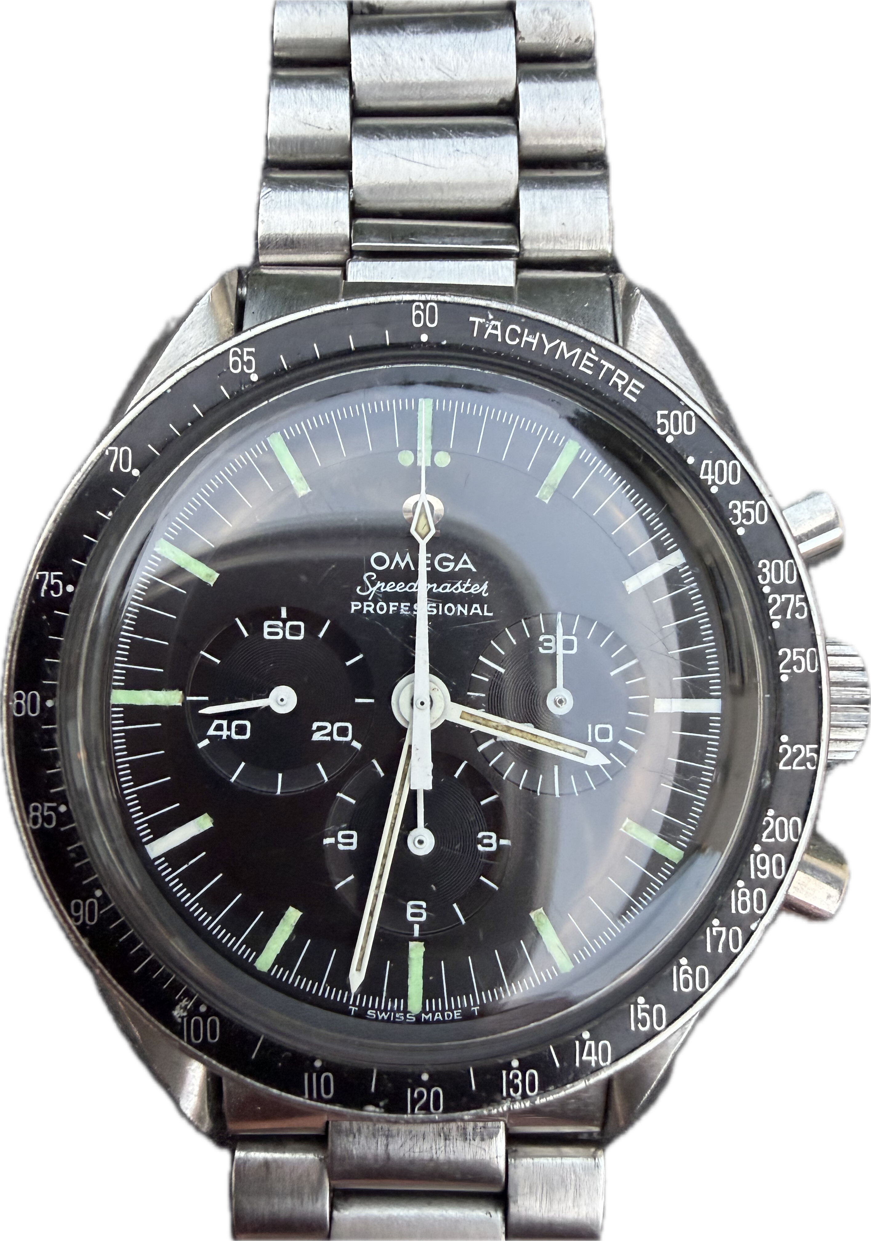

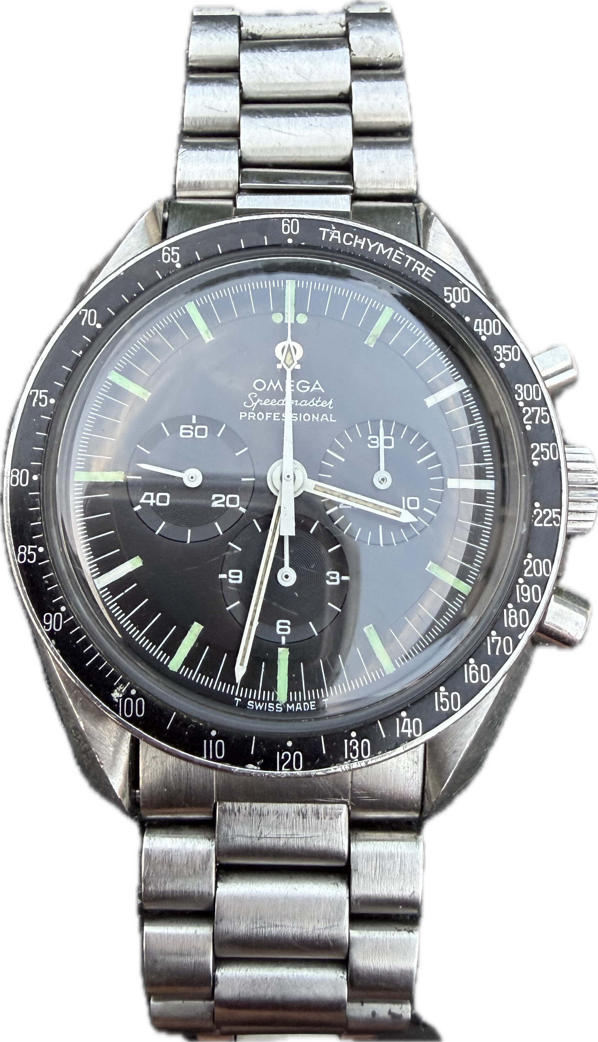

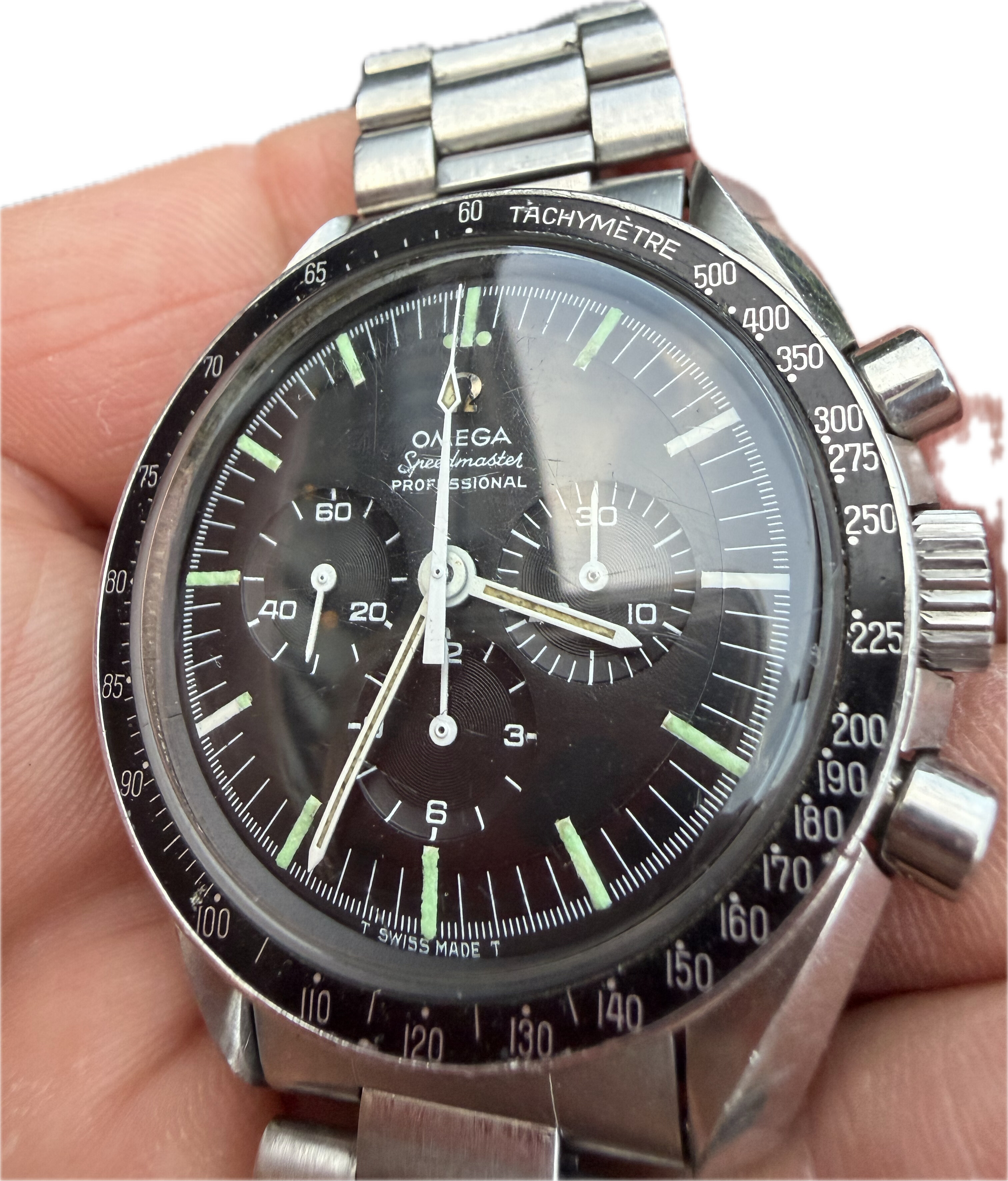

Ik ben ik het bezit van een Omega Speedmaster cal. 321. Horloge is door mijn vader aangeschaft bij Siebel in Den Haag, jaartal onbekend maar zal tussen 65 en 69 geweest zijn. Heeft heel lang in de kast gelegen en ik ben er 20 jaar geleden een keer mee op pad geweest en toen wisten ze me te vertellen dat het een cal.321 was (tikgetal). Heb de laatste tijd steeds meer de behoefte om dit horloge te gaan dragen. Bij mijn weten is er nooit onderhoud geweest, wel een keer een glas vervangen wist mijn vader maar verder niet. Als ik dit horloge dagelijks wil gaan dragen (als aandenken aan mijn vader) heeft het wel een serieuze beurt nodig denk ik… De afwijking in 24 uur is ongeveer 8/9 minuten en dat is niet handig. Ik lees dat het op dit moment alleen mogelijk is om een service te laten doen bij Omega zelf? Het gaat mij eigenlijk alleen om de binnenkant, ik vind de wijzerplaat en de wijzers wel mooi zo lekker vintage. Ik heb twee vragen: kan iemand aangeven van wanneer dit horloge is? en wat zijn de tips ivm service? Wellicht misschien wel een goed idee om hem dan in Zwitserland een complete beurt te geven, wat is wijsheid in dit geval? Met vriendlijke groet, Hans

Hier is wel meer aan gebeurd hoor. De indexen zijn helder groen en wat “sloppy”, dus ooit eens opnieuw ingelakt. Onderdelen zijn ook via Omega Certified heel lastig aan het worden. André is ook al aan het typen, en die weet er nog veel meer van dan ik. Ja dat, dus. Dit uurwerk loopt op zijn laatste benen en er zal veel vervangen moeten worden.

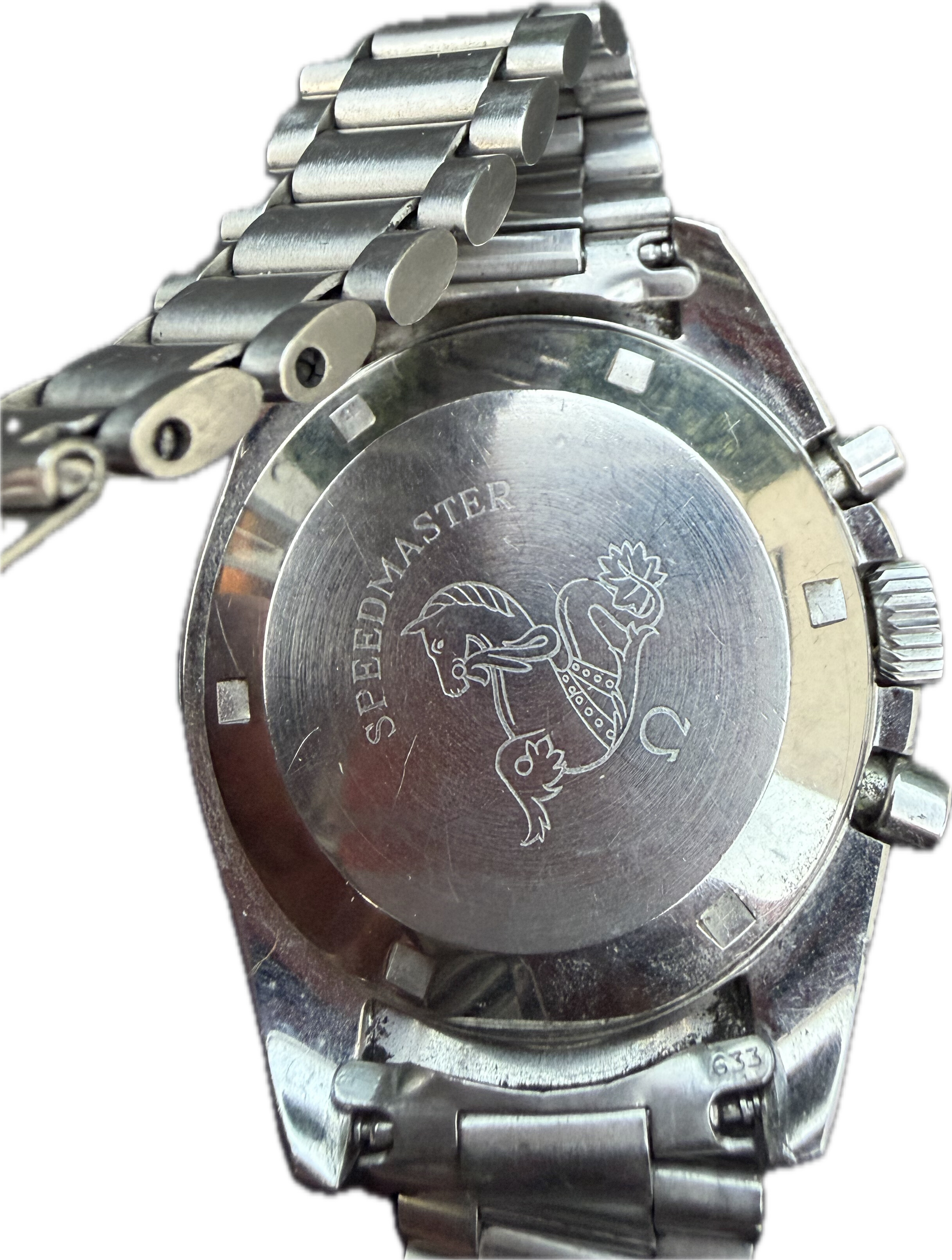

Als je het serienummer hebt kan je hier vinden van wanneer die is;
https://www.ilovemyspeedmaster.com/productiondateprediction/
Ok duidelijk verhaal, met Zuid Limburg wordt bedoeld? Begrijp ik dat ze het bij Omega zelf wel nog doen? Het is voor mij beslist geen handel of bezit maar emotionele waarde dus wil het horloge gaan dragen en als het dan wellicht naar Omega moet ivm service dan moet dat maar… zou zonde zijn als mijn zoon tzt het horloge van opa niet kan dragen
Ferry schweitzer
Waar kan ik dat vinden? Moet ik dan de deksel van de achterkant afdraaien?
Ja, staat in het uurwerk.
