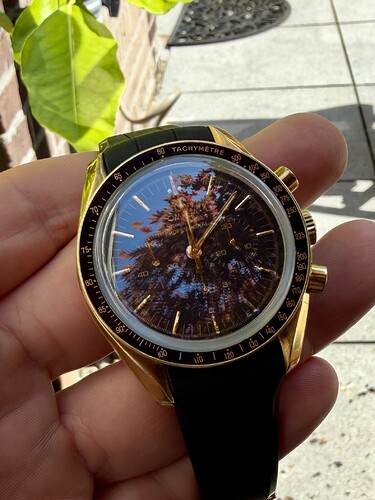

Geniet ervan! Top zo op rubber! :star_struck: :ok_hand:
Dit is een oude foto, ik heb hem van de week weggebracht.

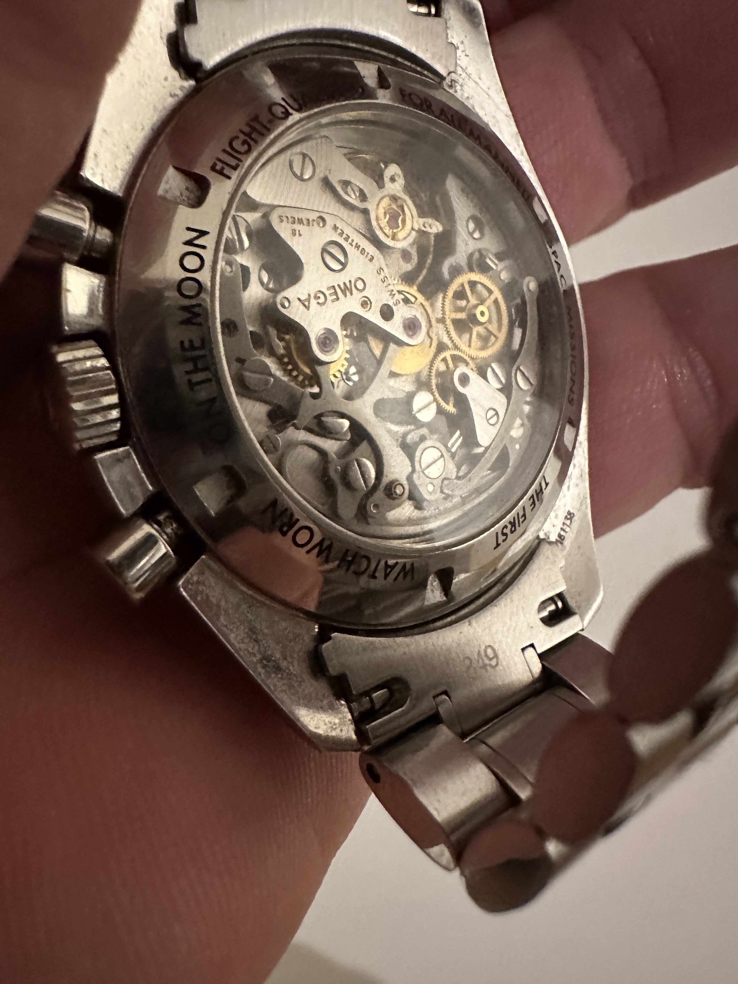

Uit interesse. Gaat er een saffier caseback op een hesalite Speedy. Ik overweg dat namelijk. Het feit dat het niet hoort houdt me tegen, maar het uurwerk is zo mooi in te zien!
Je weet dat je dan een plastic onderdeel ziet?
Nu wel.
Kun je meer uitleg geven?

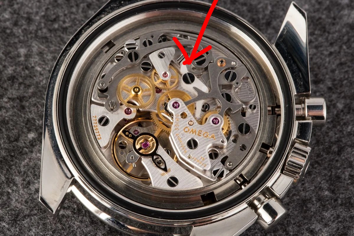

De achterkant van m’n 357050/hesalite, voor @Dwight_Schrute :white_check_mark:
De delrin brake
Maar enkel op de 1861is die van kunststof toch? Dus dat geld voor @Gerard55 maar ik dacht dat @Dwight_Schrute de 3861 heeft. Geen idee of de doorzichtbodem van de 1861 ook op de 3861 kan. Ikzelf heb geen interesse voor alle duidelijkheid :slightly_smiling_face:
Ik ga het ook niet doen omdat het niet kloppende ervan me teveel tegenstaat. Voor dat geld kun je ook een Van Dam horloge kopen.
Ja
3861 zichtbodem past op de 3861 hesalite
