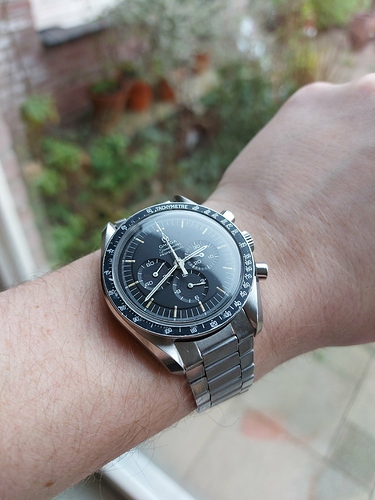

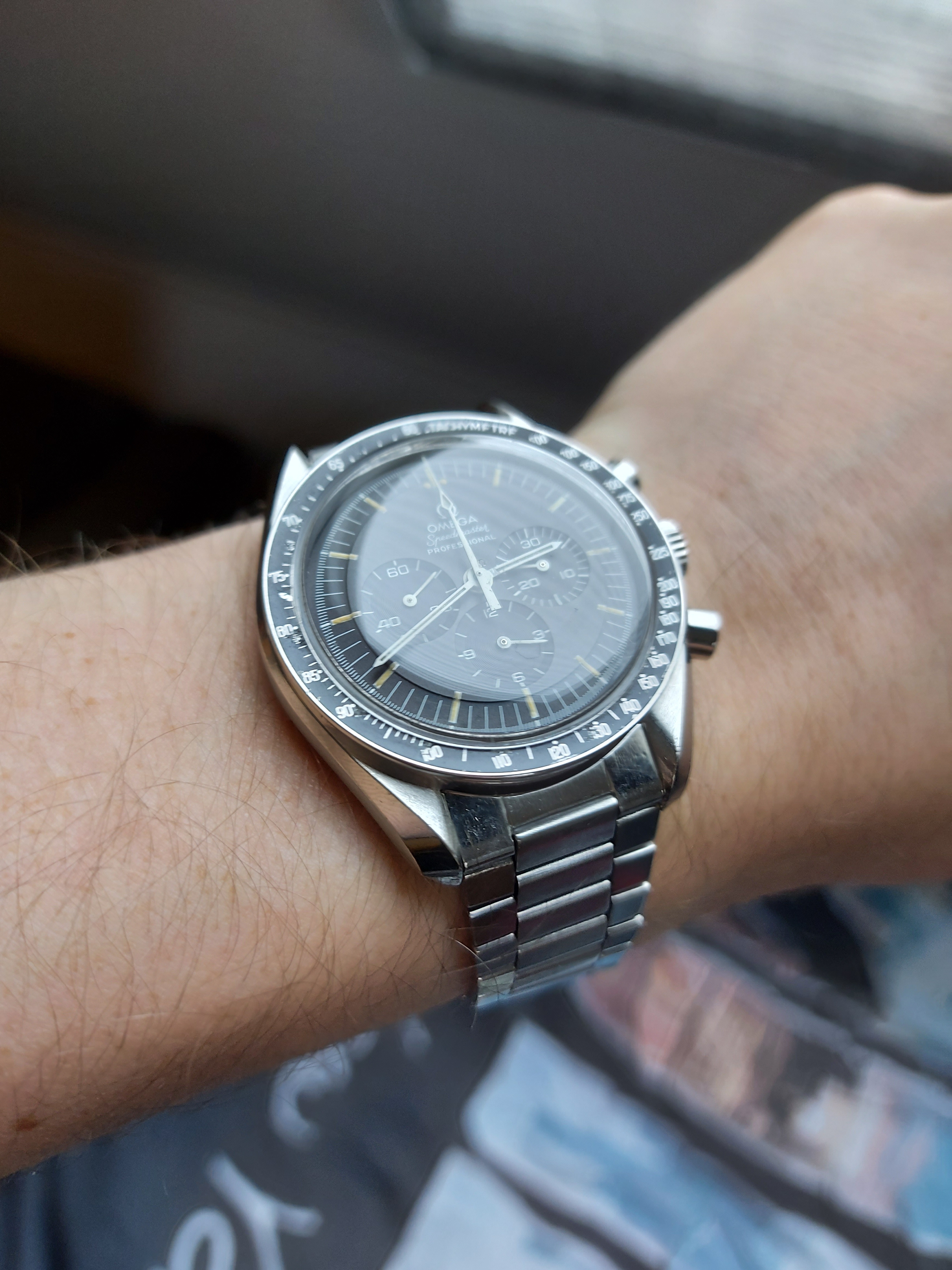

Ik waag me er niet meer aan. Beestje is 35jr oud. Eind vorig jaar groot onderhoud en deze zomer nog even laten testen. Bleek dus het o-ringetje bij de drukker wat geknepen…kan ieder horloge overkomen vanzelf.

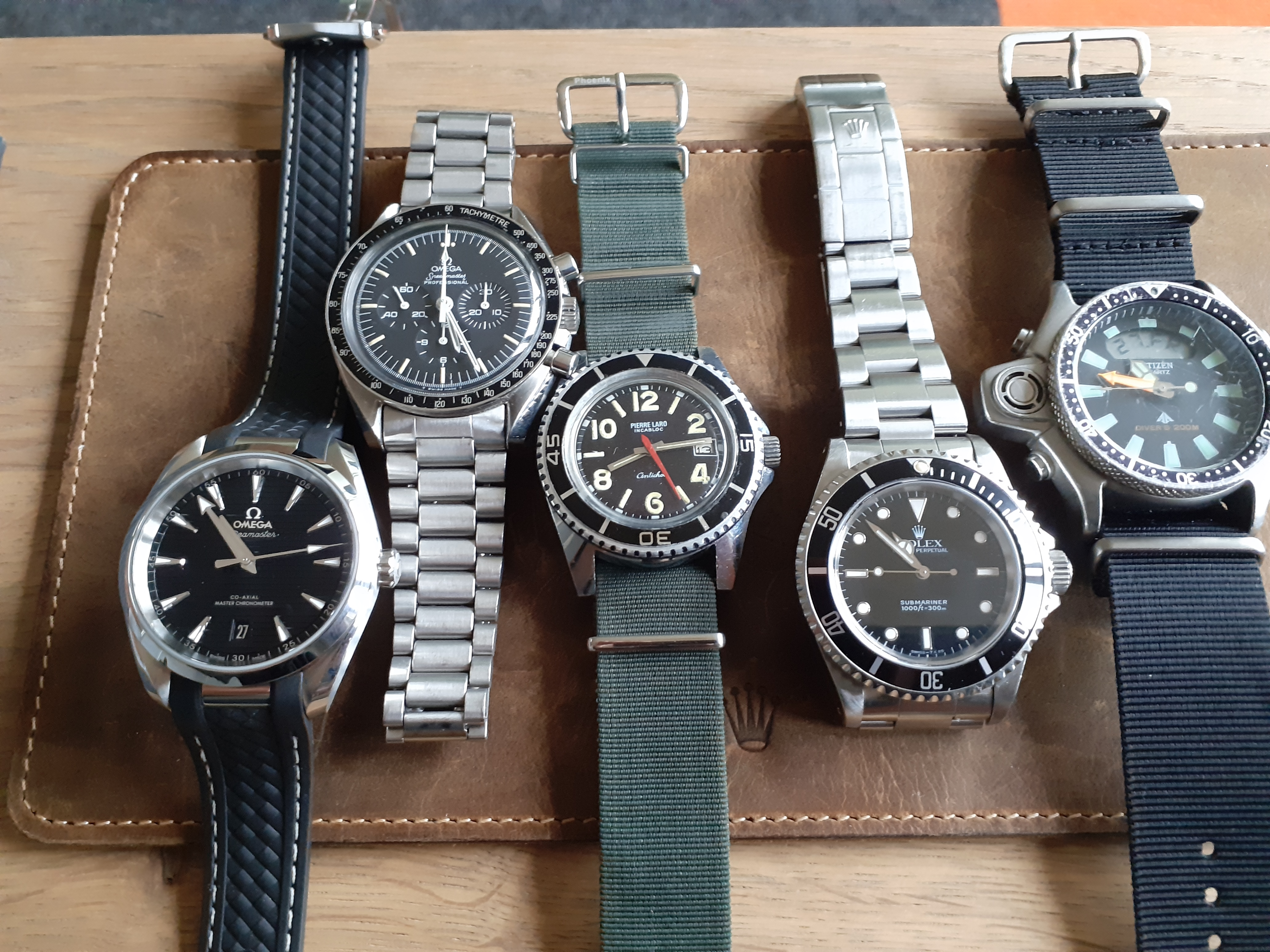

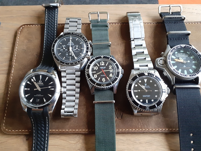

Mijn Sub uit '96 heeft in mei onderhoud gehad en draag ik zonder angst de hele dag door. En mijn Promaster is een echte Arie de Beuker. Doet reeds 20jr zonder ook maar 1 probleem trouw en onafgebroken dienst. Die heeft ook nogal wat te verduren gehad zoals je ziet.

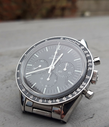

FOIS met gewone Speedmaster wijzers?

Yep, die standaard wijzers zijn verschrikkelijk
