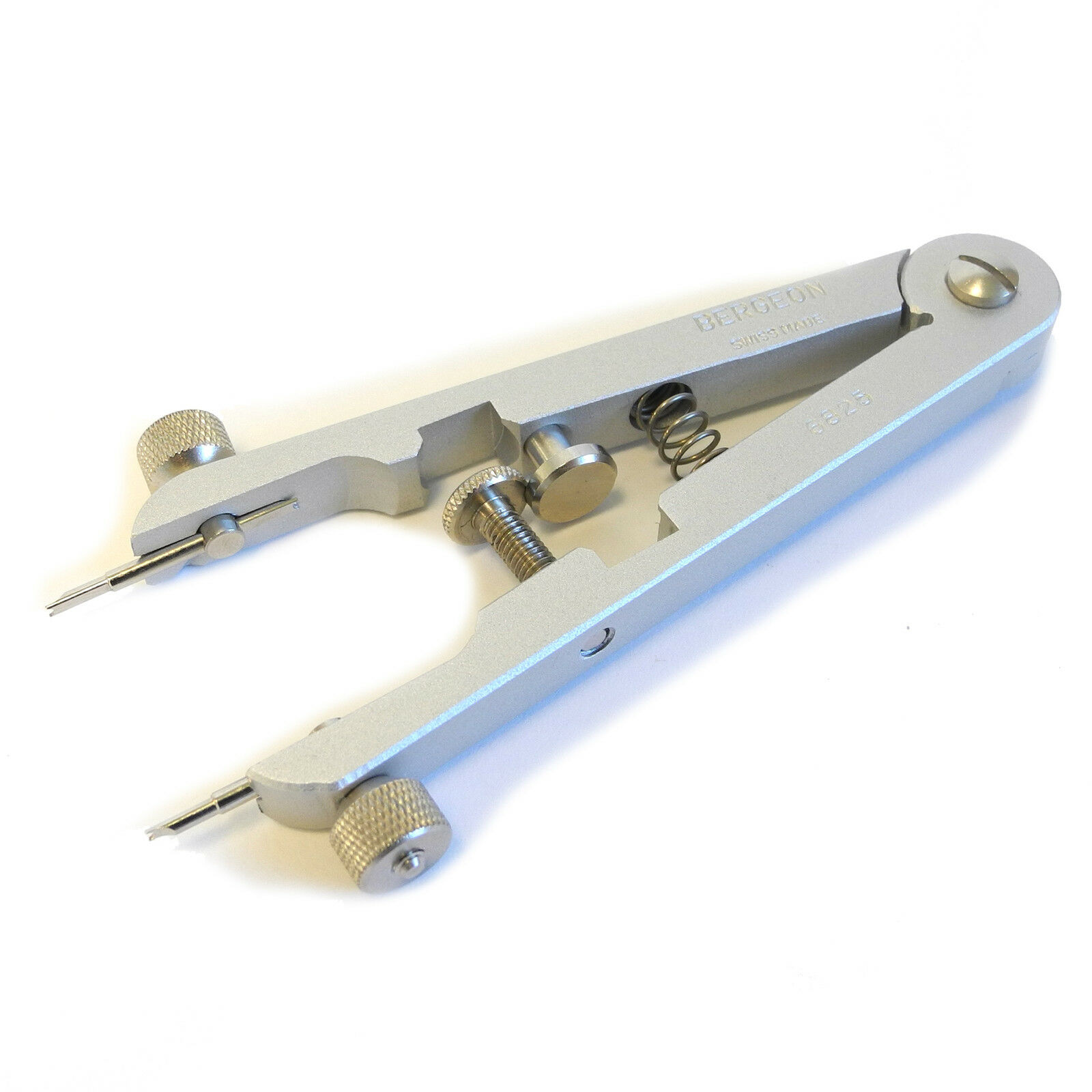

https://www.watch-tools.de/tools/bracelet-tools/spring-bar-plier-for-omega-watches-official-geneva.php

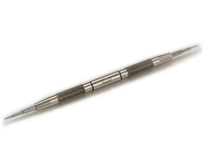

Je hebt nodig: gevloek, handigheid en een Bergeon 6767.
De handigheid zit 'm in het “lostrekken” van de springbar uit de lughole. Daarna druk op dat punt tegen de end link aan (aan de bovenkant / voorkant) en die druk blijf je uitoefenen zodat de springbar niet terugschiet in het gat. Daarna doe je de andere kant en dan komt het los. Mocht je weer gaan monteren, zorg dan dat je altijd 18 of 19mm springbars gebruikt en nooit 20mm (Omega levert het volgens mij ook met 18mm springbars)! 20mm gaat gewoon niet werken en je lugs zitten zo vol krassen van rondvliegende springbars en uitschieters. NATO straps altijd gewoon 20mm.
Ik heb ook nog een peperdure Bergeon 6825 Plier gekocht (210 euro…), waarmee je beide springbars tegelijk kunt indrukken. Maar ik bak daar juist weer niks van. Mocht iemand die willen overnemen…

Wa kost da zo’n Bergeon 6767? En is het het geld waard? Momenteel monteer ik al m’n banden met de meegeleverde tool. Gaat opzich aardig, maar volgens mij moet er een gemakkelijkere oplossing zijn. Edit: @Neyra :wink:

Een Bergeon 6767 kan je al voor een paar tientjes krijgen en ik gebruik het al jaren zonder problemen. Je kunt er ook bredere of smallere vorkjes opzetten. Geen idee of de Omega tool volstaat, ik denk het wel. De Bergeon is 14cm lang en slank. Dat ligt prima in de hand.
Google kan je vast verder helpen voor een verkooppunt. Amazon verkoopt ze voor 25 euro.
Plakte ik iedere keer al netjes af inderdaad. Zie 'm staan op Amazon voor €25,- kwam ook deze website tegen waar die €20,- is: https://pangehorloges.nl/bergeon-6767-f-springbar-tool/

Zeker waar, maar misschien heeft er iemand eentje liggen die ligt te verstoffen. Begrijp dat er een 6767S en een 6767F is lijkt me dat je de S moet hebben?
Verschil tussen F en S zit 'm in het vorkje. De 6767 is de tool zelf.
Ik heb destijds de 6767F besteld en dat werkt prima. De S is groter, dus voor grotere springbars denk ik. Zie hieronder:
The Bergeon 6767-S is used for fitting and removing spring bars in watches. Slim,nickel plated brass body. With 1 pointed pin end Bergeon 6767-B Ø0.80mm and 1 forked end Bergeon 6767-A width 3.00mm.
Bergeon 6767-F Spring Bar Tool. Slim, nickel plated brass body. Supplied with 1 fine pin 6767-BF Ø0.80mm, 1 fine forked 6767-AF width 1.20mm.

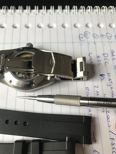

En ik had hem nog wel ondersteboven gelegd… :wink:

De gele rotor verraad een hoop! :wink:
Op zo’n invicta kun je wel goed oefenen😎
