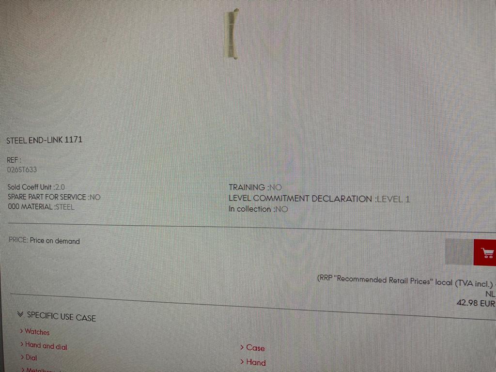

Dank! Maar dan kan ik zeker nog steeds beter een nieuwe kopen?
Of bedoel je deze bon?

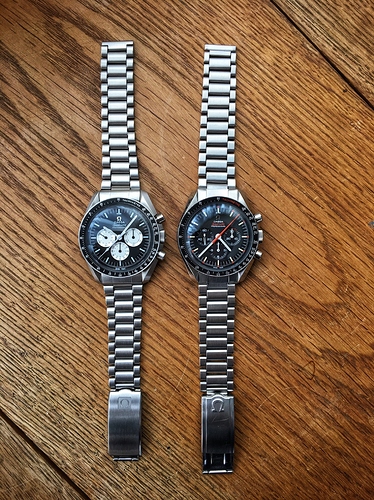

Beter een nieuwe kopen? Dat moet je helemaal zelf weten. Ligt eraan welke looks je het meeste aanspreken. Hier bijvoorbeeld de 1171 naast de 1175. Het is een beetje “president versus oyster” stijl.

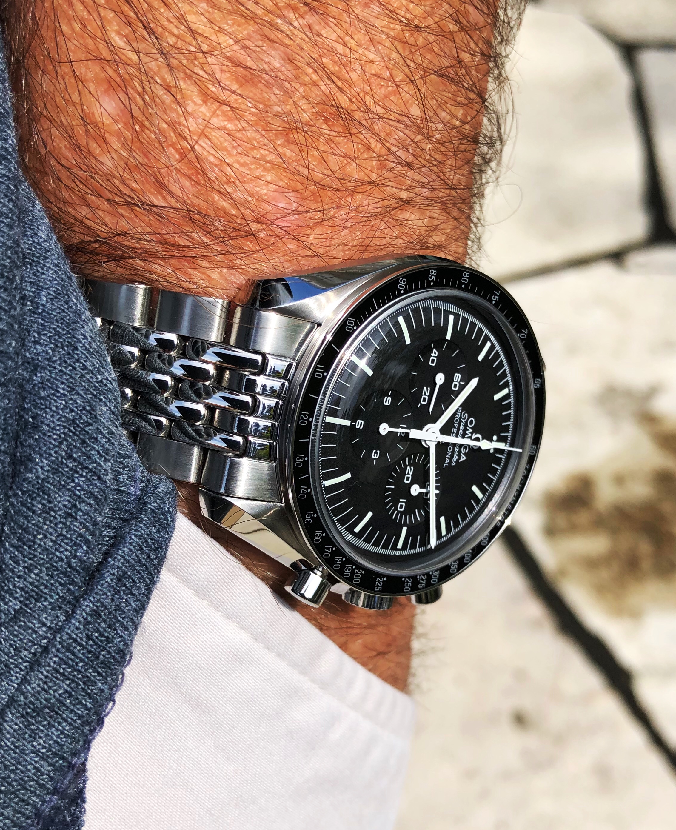

Een nee voor mij! Ik heb persoonlijk niets met een beads bracelet…

Jip. Niet zo smalle sluiting. Maar wel met snel micro verstelling.
Maar sluit de 50th band mooi aan op de kast van een moderne speedy?

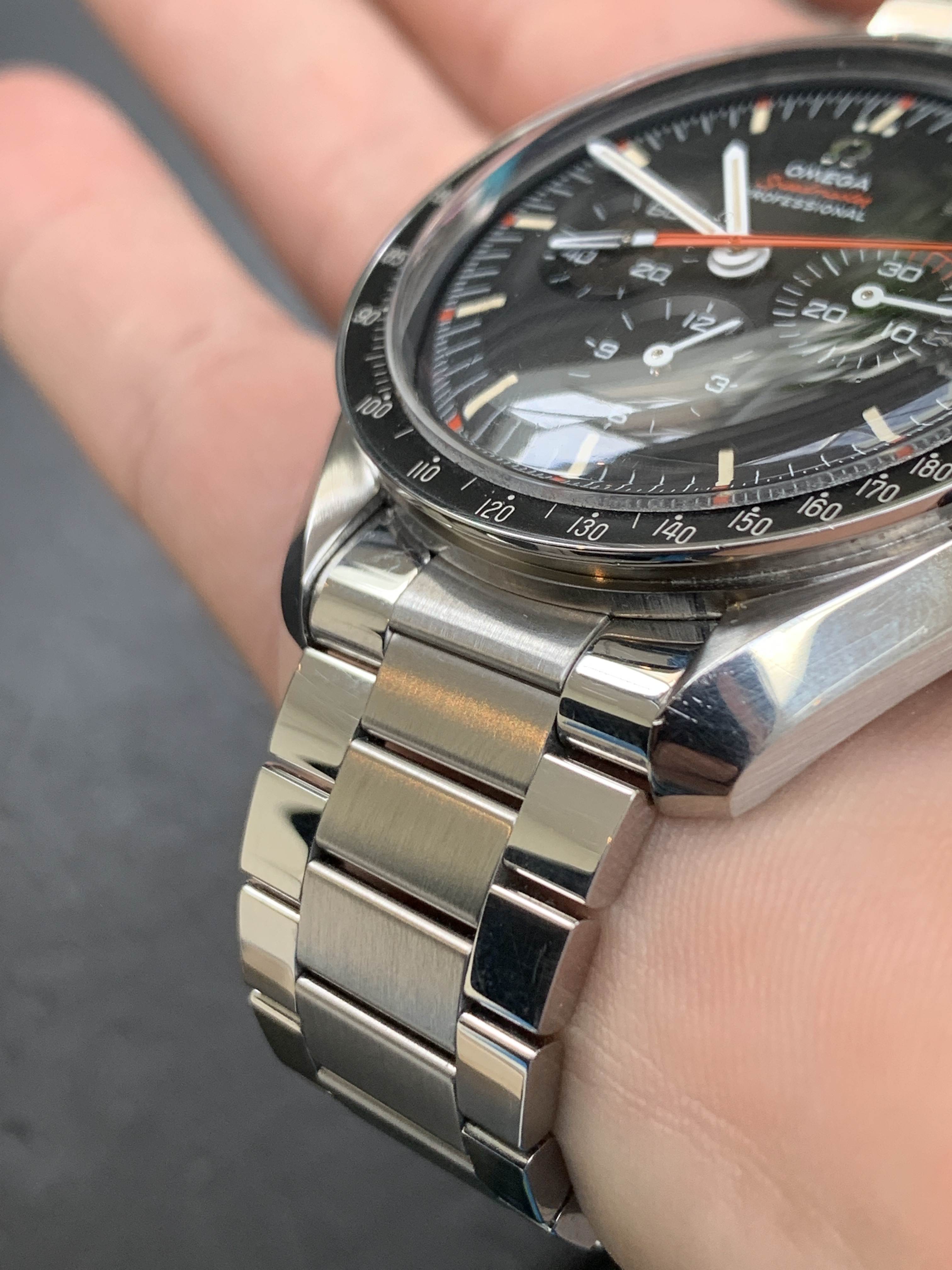

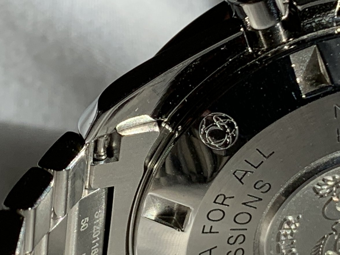

Ja het sluit superstrak aan op de kast en ik heb inmiddels met iets dikkere springbars ook 0,0 beweging. Het enige “probleem” is dat het ongeveer 1,6 mm lager aan de kastzijde zit, omdat dat de dikte is van het lipje dat onderaan tegen de kast drukt. Dat heeft Omega bij de 50th en 321 Ed White uit de kast gefreesd zodat het netjes erin valt. Ik heb het inmiddels gevijld en het zit nu al 0,5 mm hoger. Mocht iemand die endlinks willen overnemen kan dat. Dan ziet het er zo uit:
Steekt het dan niet in je pols?
Nee het heeft geen uitstekende rand en de bodem van het horloge steekt ook nog een paar mm uit.
Het lijkt zodanig op de oudere endlinks die flapjes aan beide kanten hebben en op de lugs rusten.
Niet mijn foto, maar zo ziet het eruit als je het niet aanpast. Niet heel spannend dus.

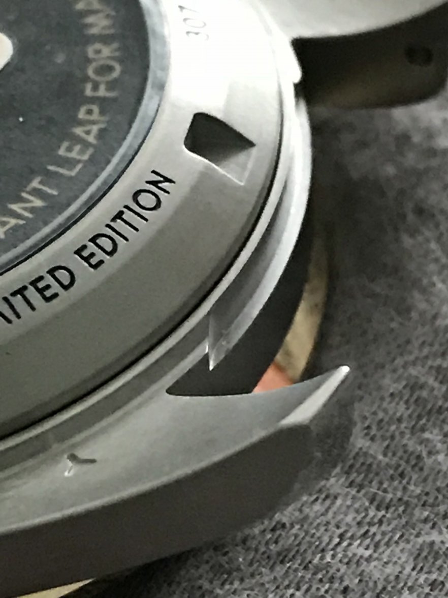

En voor de mensen die afvragen waarom het dan wel past op de 50th en 321 Ed White:
De kast is dus nog steeds hetzelfde (diameter, ronding etc) maar ze hebben een randje eruit gefreesd waar die lip dus precies invalt. Zodanig heb je geen slijtage meer op de lugs (zover dat een probleem was…)

De nieuwe 321 Ed White heeft het ook, dus ik gok nog steeds dat alle nieuwe Speedmasters (met nieuwe banden) dit “systeem” gaan krijgen. De endlinks kan je ook uit elkaar schroeven, waardoor ze ook andere kastaanzetten kunnen maken voor dezelfde band. Scheelt weer in de kosten denk ik? De nieuwe Ed white heeff iets andere endlinks, met hetzelfde middenstuk als de 50th. Ok dit is echt nerd stuff.
