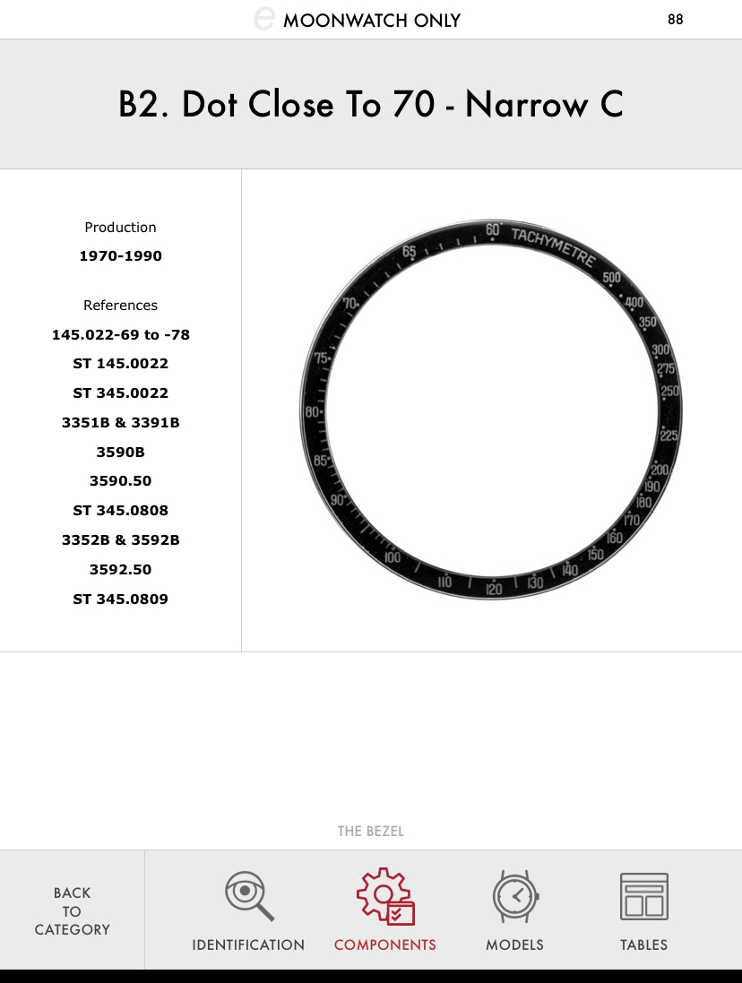

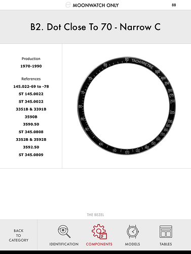

Bezel is een correcte dot next to 90 bezel. Helaas geen stepped dial met dot over 90 (punt boven de 90). Scheelt bijna 1000 euro in waarde. Rond 1970 is omega overgegaan naar dot next to 90. De ST 69 is er met beide varianten. De ST71 alleen met next to 90.

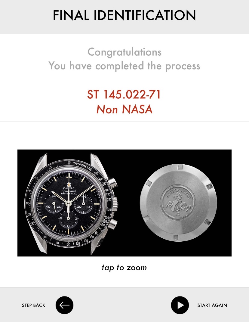

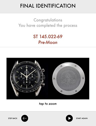

Heb je ook een foto van het achter deksel. Is van invloed op de waarde. Op basis van stepped dial en bezel schat ik dat het een 145.022 ST69 of ST71 is. Achterdeksel geeft meer duidelijkheid welke variant en welke waarde. Sommige zijn minder gemaakt en dus waardevoller.
Foto van deksel niet maar zo goed als ik mij herinner was het een deksel met alleen het omega logo zonder schrift
Die heb je ook in meerdere varianten. Gezien de bezel verwacht ik dat je de achterdeksel met ring hebt?
Ik zou het niet meer met 100% zekerheid kunnen zeggen ik neig naar de onderste
Serienummer op uurwerkbrug begon met 31
De 31**** zijn volgens de meeste internetoverzichten te dateren naar 1972-1973. Dat zou eerder bij de bovenste passen. ST71 is in die tijd nog gemaakt.
Van de onderste heb je in ieder geval niet de bezel. Dat is wel jammer. Gek hoe een puntje anders 1000 euro kan schelen😉
Ik heb hier ook flink zitten puzzelen met het moonwatch boek. Zou makkelijk de bovente deksel kunnen zijn was door enthousiaste even helemaal overdonderd door dit horloge.
