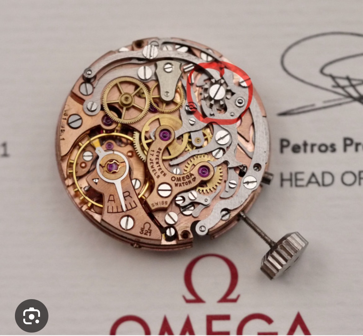

Hier zie je trouwens het kenmerkende “column wheel” van de Speedmaster 321. Dus daaraan kan je het herkennen.

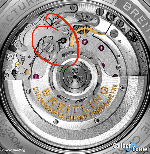

En bijv ook bij de B01.

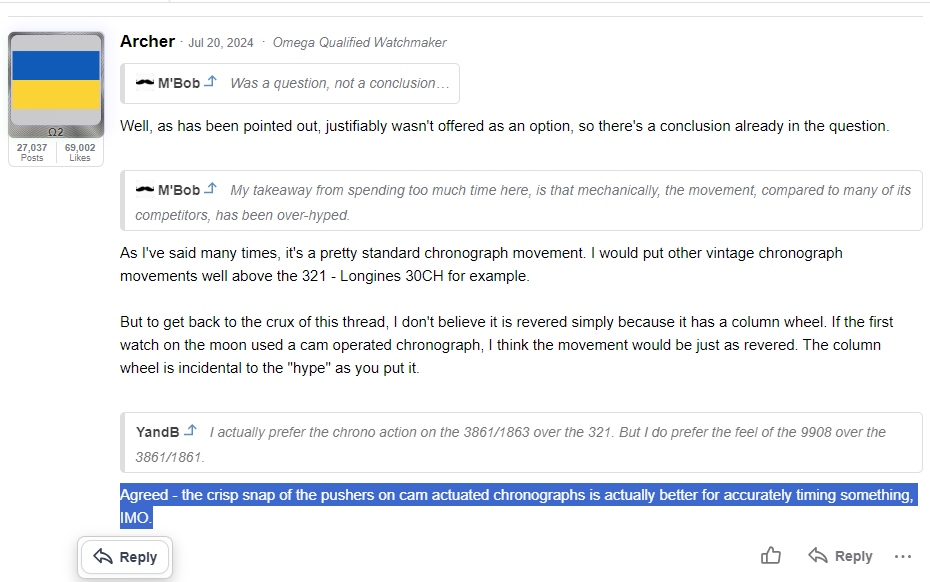

Volgens deze horlogemaker is de cam juist preciezer om mee te timen:
Hier nog een link naar een hele discussie over cam vs column:
