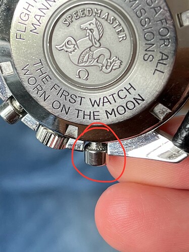

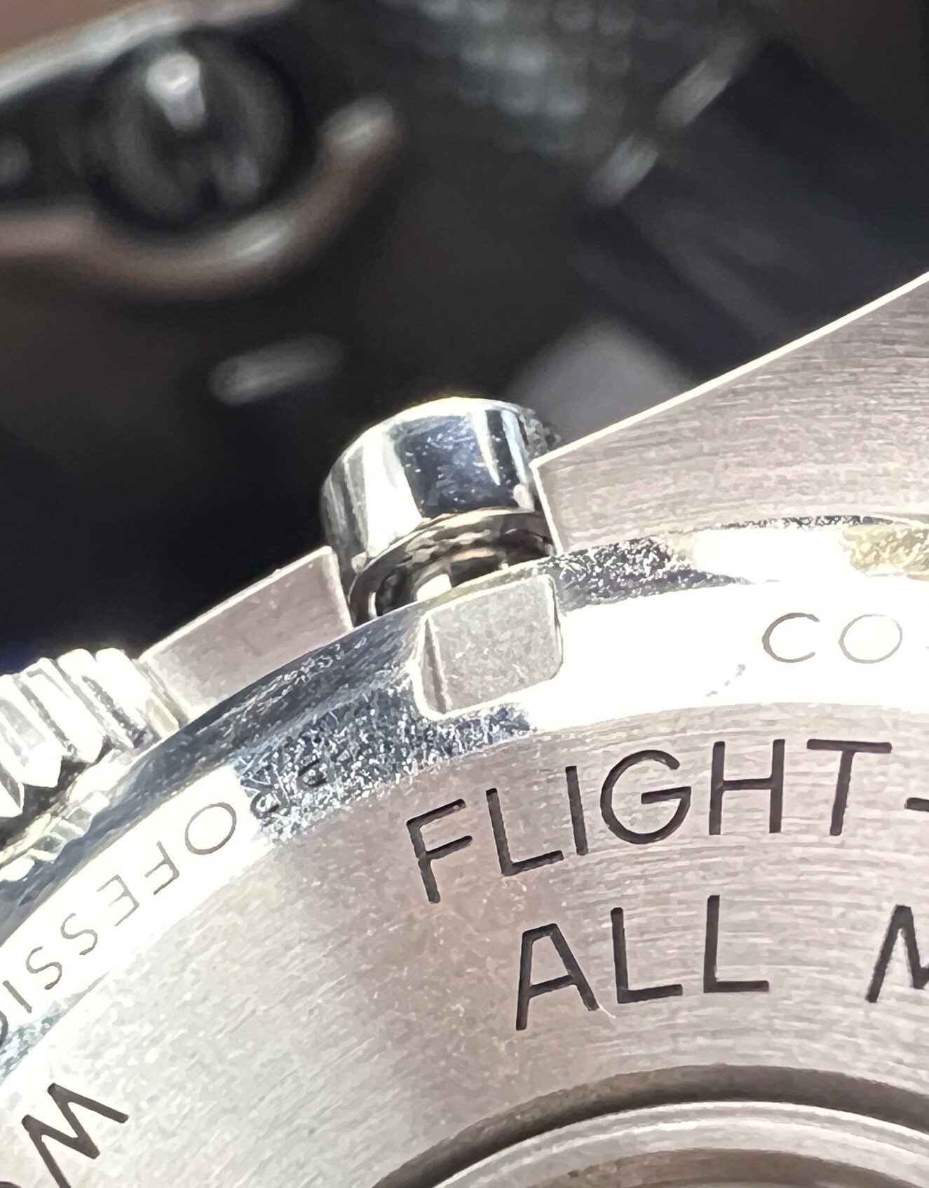

Dit viel me laatst op.
Alsof de pusher niet helemaal vast zou zitten. Heeft iemand dit vaker gezien? Ik tag @PeterLC ook nog maar even voor zijn ervaringen. ![]()

Lijkt wel of die pusher wat verder naar buiten komt dan gebruikelijk. Kan ook het perspectief zijn van de foto…
De mijne:

Oei, die dondert er bijna af! Je schroeft ze van binnenuit vast, en deze is al een eindje losgekomen. Relatief easy fix, kan het ook voor je doen als je dat wilt. Vet ik meteen alle pusher-pakkingen in; de kroontube en kroonpakking worden vies resp. droog, ik draai de andere pusher dus ook even los, en dan beiden weer vastdraaien met een drupje blauwe Loctite, en een vacuumtest naderhand.
Relatief veel werk is het stofvrij houden/maken van wijzerplaat en binnenkant glas vlak voor hermontage, je ziet alles!
Bedankt Peter! Daar was ik al een beetje bang voor. Ik neem even contact met je op via PB. ![]()
Gelukkig is het makkelijk op te lossen!
