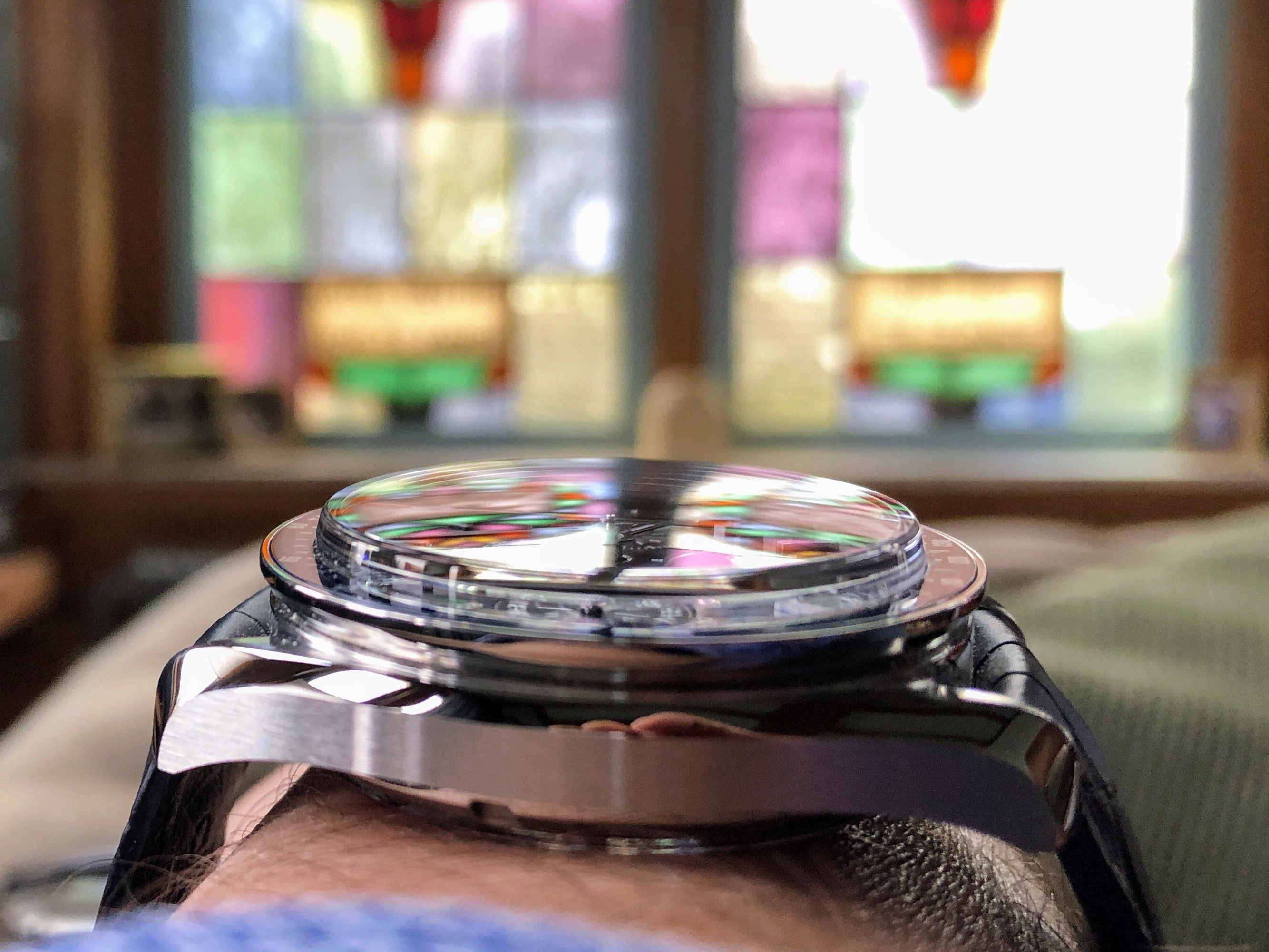

Hier de Speedy Moonphase, vanuit een ander hoek dan normaal.
Dik ding met dat opstaande, gebolde saffier. Maar draagt niet als een knoepert ondanks z’n afmetingen.
