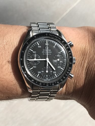

Gen 1

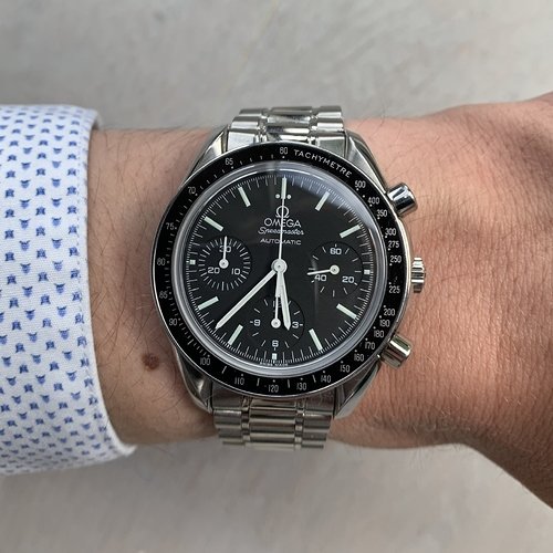

Gen 2 3539.50 beste reduced (vind ik)
-Betere clasp
-Saffier glas
-100m waterdicht ipv 30m
Dit is een mooie met goede upgrades. Helaas een stuk duurder en daarmee net buiten mijn budget

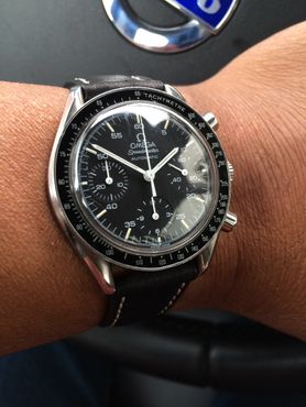

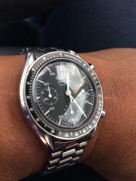

Ik heb hetzelfde probleem gehad met mijn uurwerk, via een Omega gecertificeerde jueeluet de reparatie laten uitvoeren…€ 750,00 armer…maar blijf het wel een mooi horloge vinden
E000C661-7BF1-42D6-A3DA-C1720023CF27_zps6rhgjpsx
4E26BCA4-2238-426D-B727-F4CFD94086E0_zpskusbfwtf

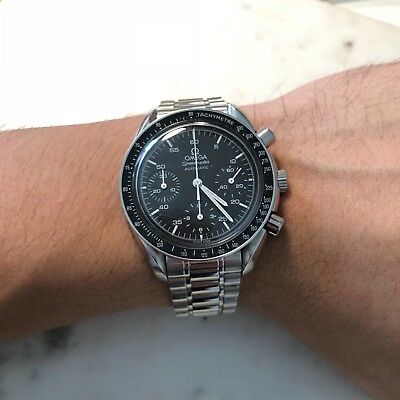

Ik heb er een jaar of wat geleden eentje gehad die ik intensief droeg. Fijn horloge om te hebben en mooi formaat.
Die van mij heb ik toen full service laten geven via mijn lokale juwelier. Wel eerst nadrukkelijk gevraagd of hun horlogemaker daar ervaring mee had. Dat had ie. Voor 300 euro was ik klaar.
Ik ruilde hem later in op een Rolex DJ, anders had ik hem nu nog steeds gehad. Mooi klokje!:+1::slightly_smiling_face:
