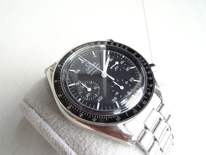

Hallo allemaal,
Ik ben super blij tot nu toe met mijn speedmaster reduced uit 2005.
Echter loopt wel een stuk sneller en nu die bijna 13 wordt denk ik toch als ik het horloge heel lang wil houden een servicebeurt wil inplannen.
Zijn er leden die weten wat er moet gebeuren hieraan? Bij een auto heb je grote en kleine beurten en APK’s etc. Wat is hierin de tips voor horloge? Alleen even smeren of gelijk alles uit elkaar en als nieuw?
Daarnaast speelt bij mij de vraag als ik dit doe, wil ik natuurlijk de komende 15 jaar ook van dit horloge genieten.
Toch knaagt iets in me om het horloge weg te doen en een pro aan te schaffen. Mocht ik voor deze keuze gaan is het dan alsnog verstandig voor de service beurt als meerwaarde in het verkopen? Daarnaast blijft 2500+ voor een pro nog erg veel geld voor mij. Ook het handwinden lijkt me niks en zou dan eerder 1 van die nieuwe modellen met automatisch uurwerk aan willen schaffen.
Laatste vraag: Zijn er vakmensen waar ik mijn horloge kan brengen of zou dit elke horlogemaker zijn? Zelf zou ik wel graag een specifieke vakman in speedmasters willen hebben die eventueel mijn horloge technisch top maakt.
Mvg!
