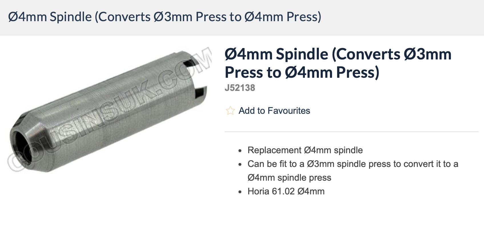

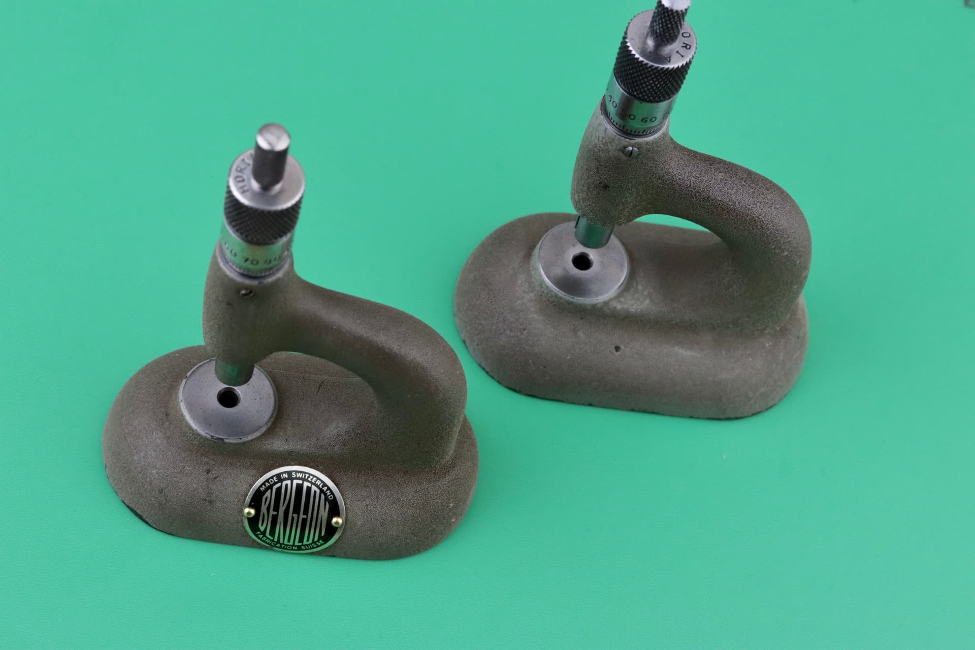

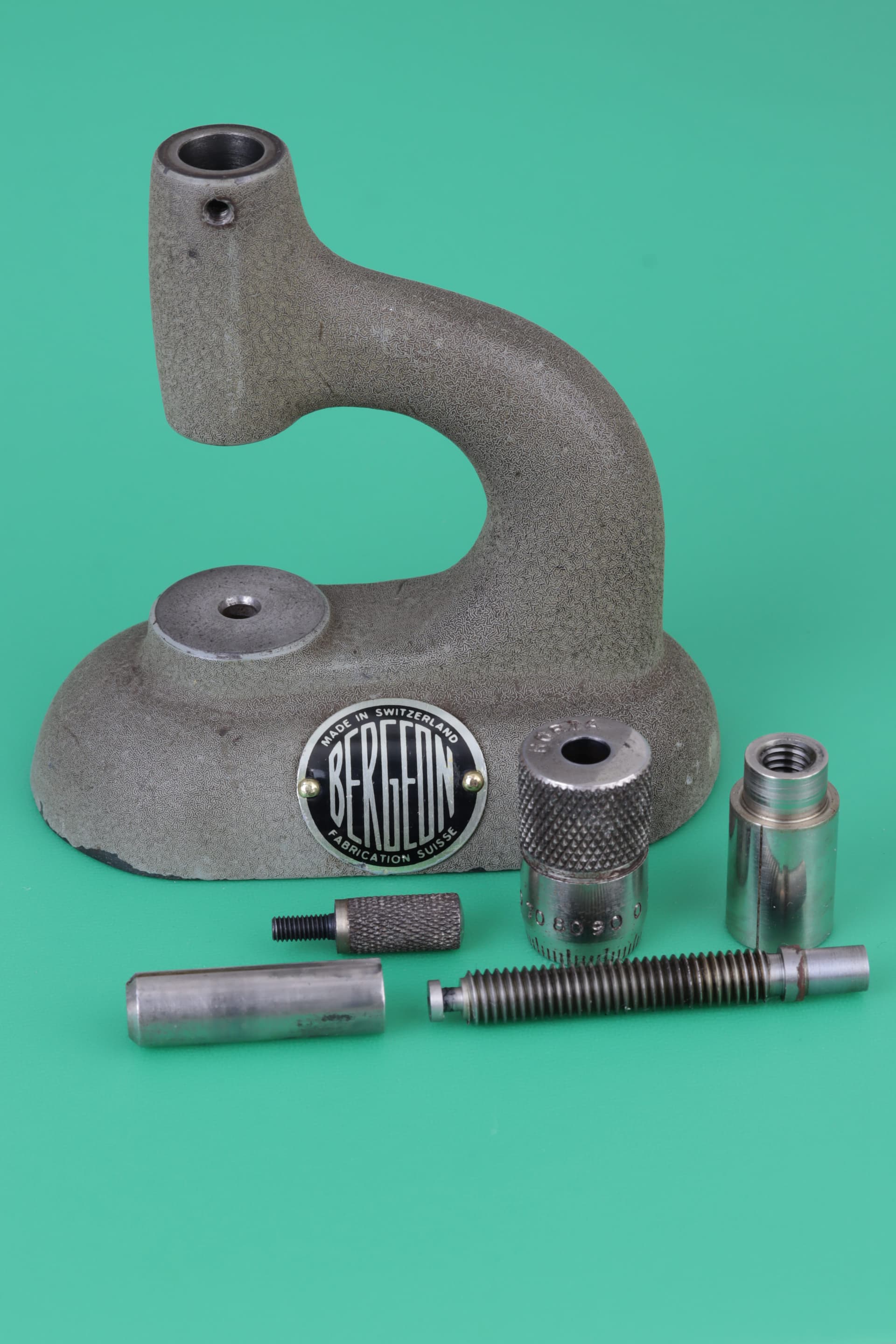

Ik heb recent een setje van Horia’s gekocht voor een aantrekkelijke prijs. Beide zijn met een 3mm spindel voorzien waarvan ik vooraf op de hoogte was. Ik was van plan 1 van deze twee om te bouwen tot de 4mm variant zodat ik veelvoorkomende stempels kan gebruiken. Cousins biedt de 4mm spindel aan om een 3mm om te bouwen tot een 4mm Horia, dit is ook hoe ze het beschrijven. Met de kennis dat dit mogelijk was had ik dit setje dus gekocht maar nu zit ik met het volgende probleempje.

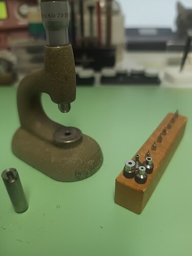

Beide spindels van de twee afgebeelde persen zijn niet uitwisselbaar wat me dus ook voor het dilemma plaatst over het bestellen van zo’n spindel (die is namelijk niet heel goedkoop). Heeft iemand ervaring met het vervangen van de spindel van een Horia? Het is alleen het sleufje in de spindel waar het nokje van het draadeind in schuift wat verschilt. De ene sleuf is te krap waardoor dat nokje er dus niet in kan. Ik heb wat fotos gemaakt voor het reinigen van de persjes en de onderste twee onderdeeltjes zijn niet uitwisselbaar. Ofwel, de spindel van de ene pers kan niet op het draadeind van de andere pers omdat dat nokje dus een andere maat heeft…

Ik had hem inderdaad bij Cousins besteld.

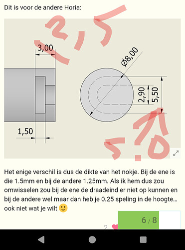

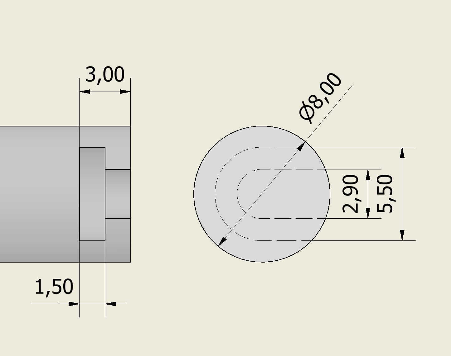

Ik heb beide spindels even opgemeten en kom op de volgende situaties uit.

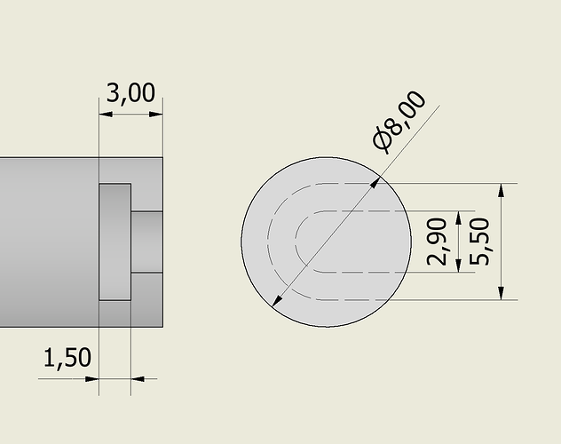

Dit is voor de Horia met het Bergeon logo erop:

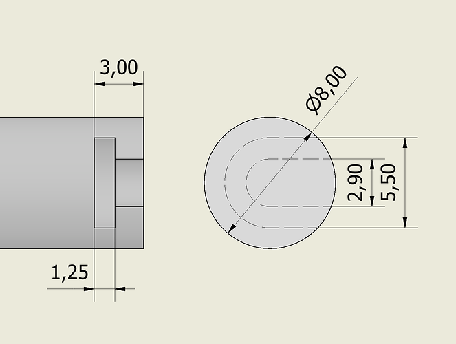

Dit is voor de andere Horia:
Het enige verschil is dus de dikte van het nokje. Bij de ene is die 1.5mm en bij de andere 1.25mm. Als ik hem dus zou omwisselen zou bij de ene de draadeind er niet op kunnen en bij de andere wel maar dan heb je 0.25 speling in de hoogte… ook niet wat je wilt :slight_smile:

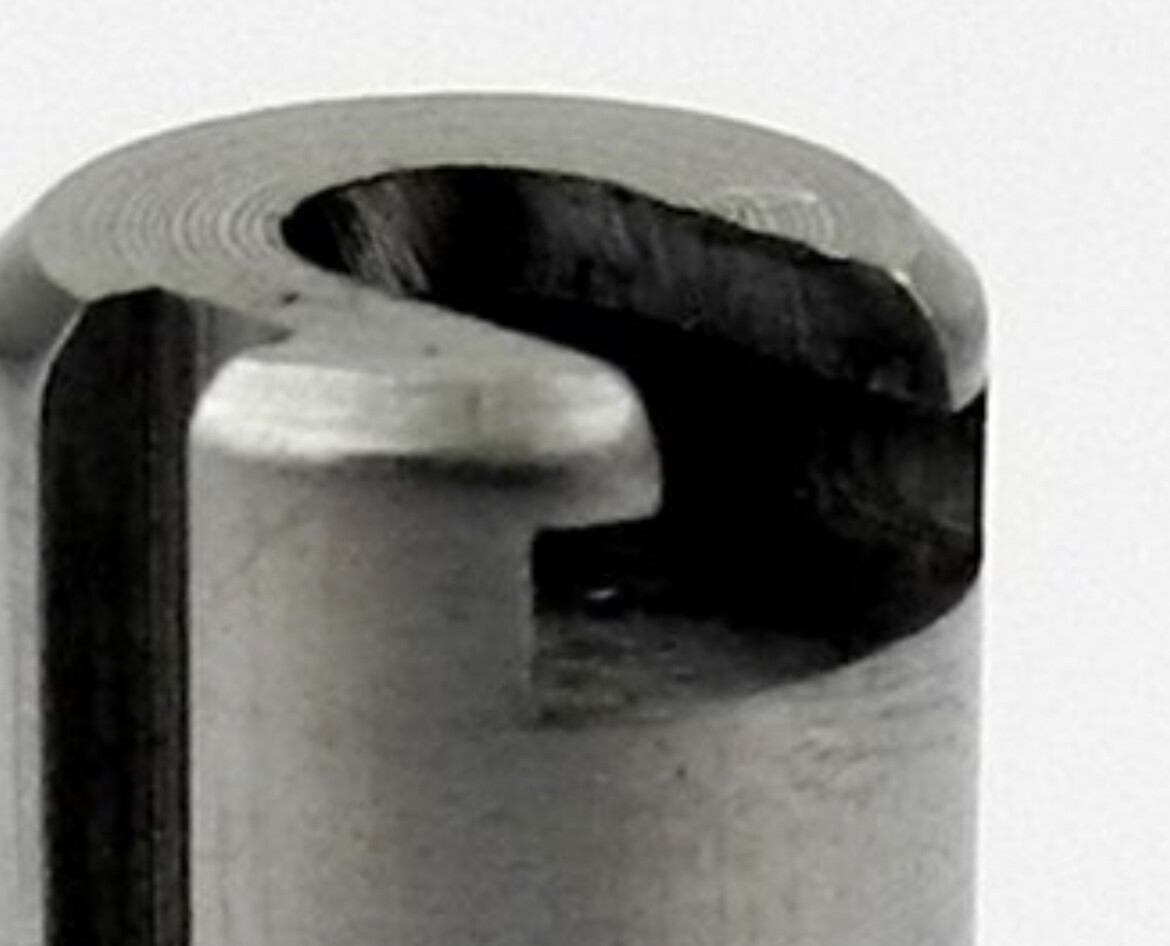

Als ik een vergrote foto zie van de bestelsite lijkt dit al niet overeen te komen. De belangrijkste maat is dus de afstand 1.5 en 1.25mm anders past dat draadeind niet in de spindel of je hebt speling in de hoogte. Uiteraard moet de rest groot genoeg zijn om er in te passen.

De groef langs de zijkant is 1,5 mm
Diameter totaal 8 mm
Inkeping meet ik op 1,5 mm
De totale diepte die jij op 3 mm heb staan meet ik 2,5 mm
En de inkeping meet ik op 5 mm

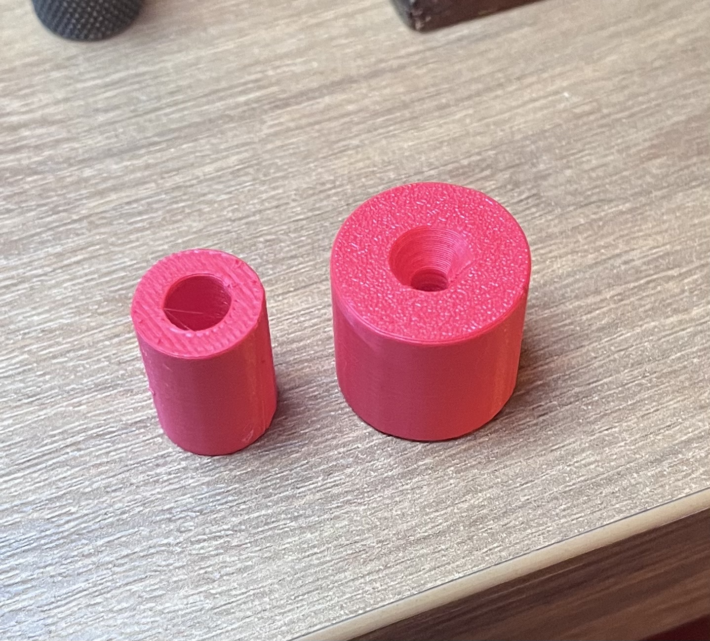

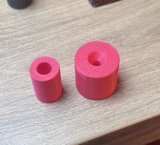

Heb je ook iets geprint o.i.d. om die spindel eruit te krijgen? Ik moest toch wat kracht zetten voordat die eruit kwam.
Hartelijk dank! Ik zie dat het nummer overeenkomt met die ik in het begin gepost heb.

Messing blokje eronder en gewoon er uitgedraaid

Ah zelfde effect inderdaad. Ik heb dit gebruikt. Rechts voor uitdrukken en links om het er terug in te slaan. :slightly_smiling_face:
Ik kon hem gewoon met de hand terug drukke was alleen even goed opletten dat het borg schroefje goed uitgelijnd zat

Horia heeft ook gereageerd, ze noemen de persjes die ik heb collectors items. :joy:
En inderdaad, zij bevestigen de maat van 1.5mm. :+1:
