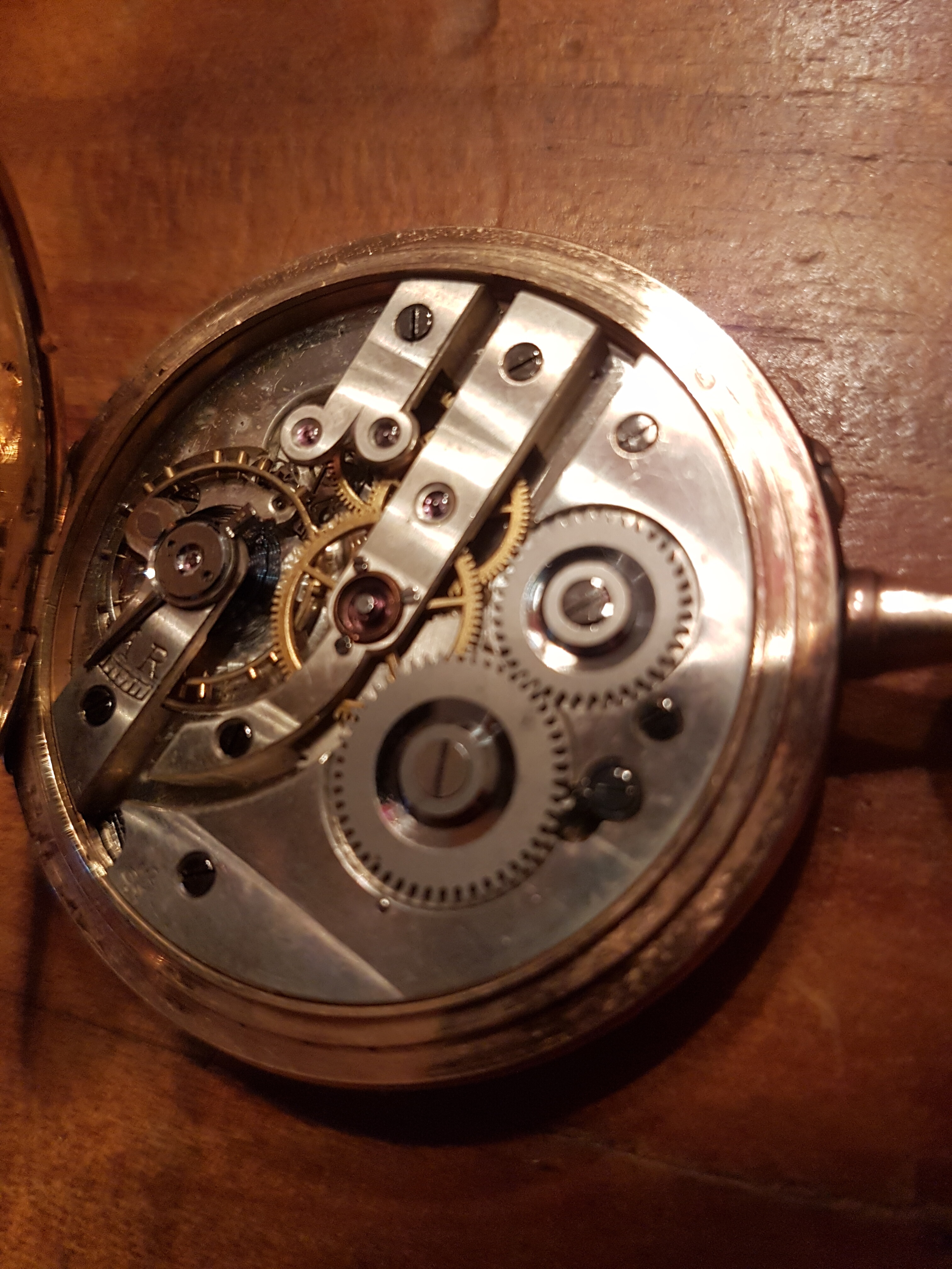

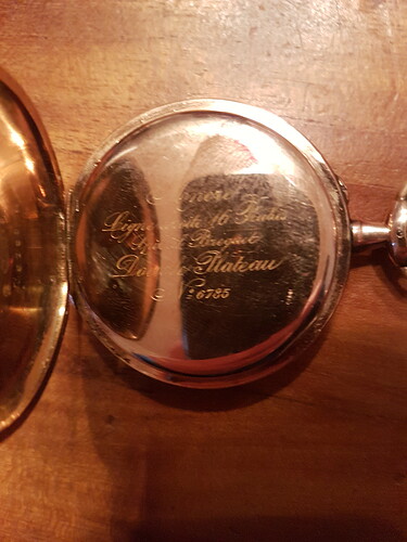

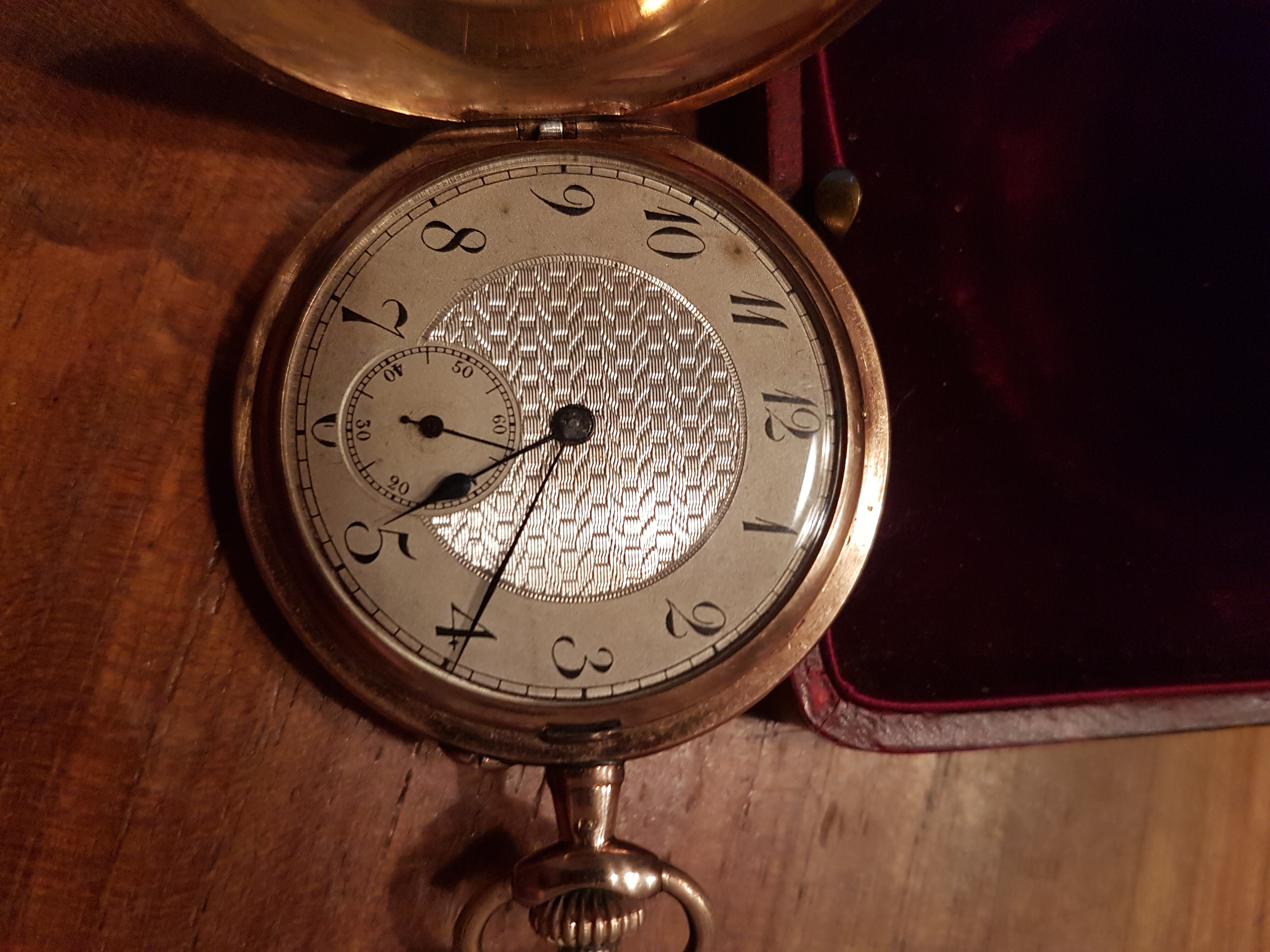

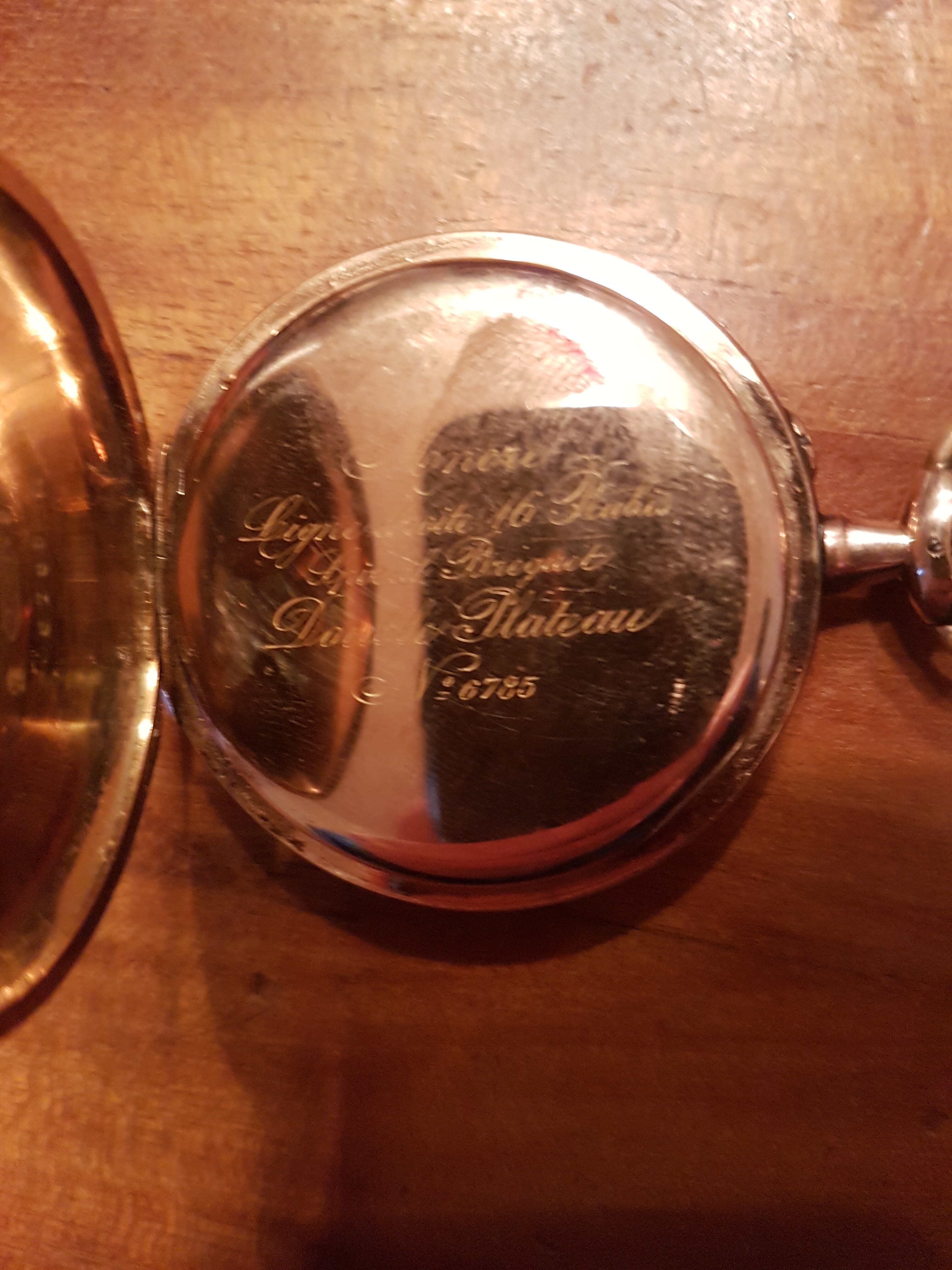

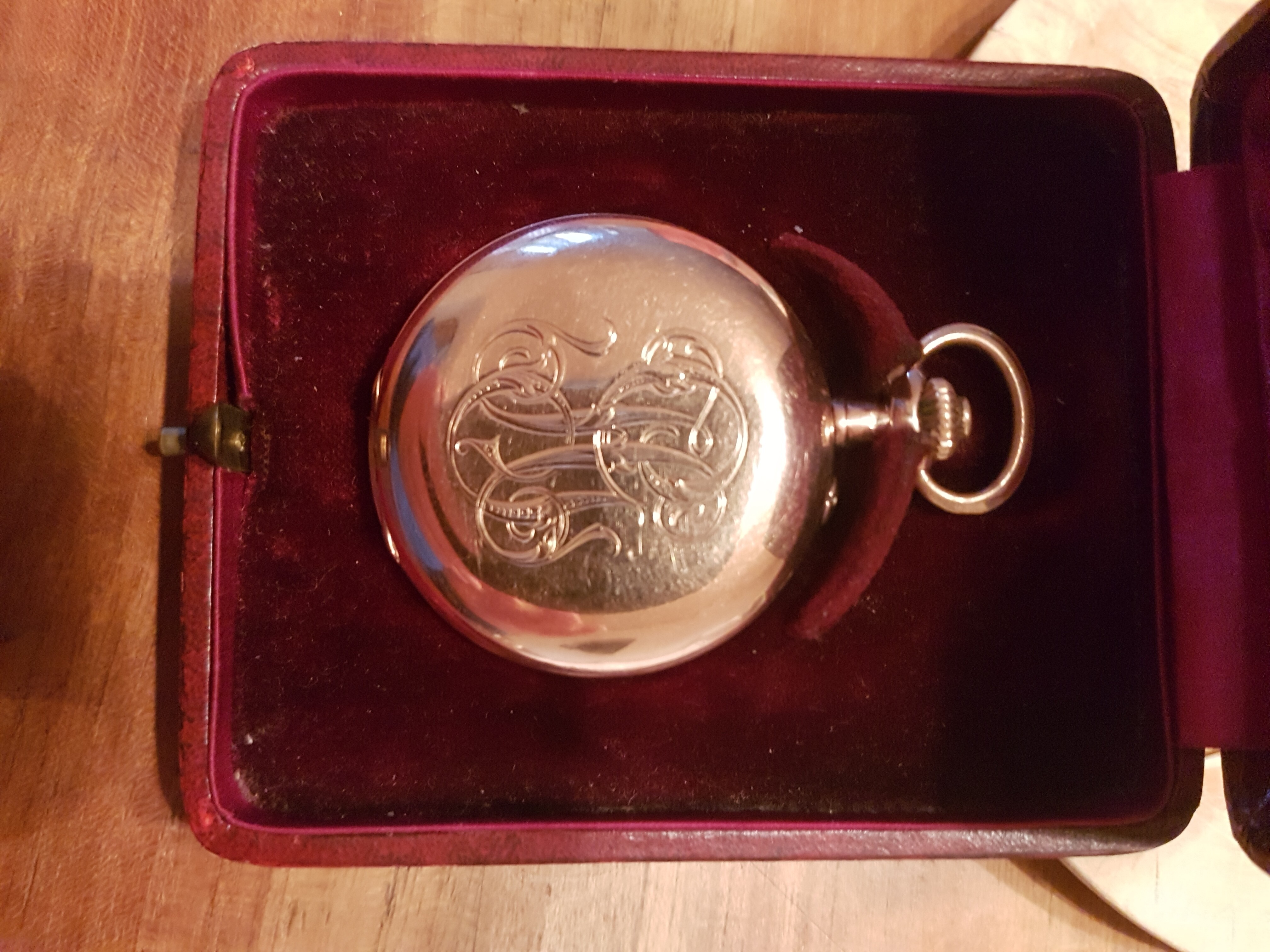

Beste mensen op dit forum, ik ben nieuw hier.
Ik heb een vergelijkbaar zakhorloge. Ik zie nu de photo’s van Vinny omdat ik ingelogd ben. Er zijn wel degelijk verschillen.
Ancre- type ligne droit- 16 rubis- Spiral Breguet- Double Plateau- no 6785
Op deksel merkjes 0.585(14krt?)
Ik zal foto’s sturen:
Nog enkele fotos:
Ik vind het een plaatje. Wees er zuinig op
