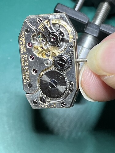

De dames hebben allebei een caliber 153 (marc favre ebauche), alleen zijn (helaas :grimacing:) toch verschillend. Te beginnen met roest, roest en nog wat roest. De opwindstift zat vast en de drie schroefjes (yup, de ander had gewoon 1 grote schroef) moesten uitgekrabbeld worden. Wd40, pulken met een speld, krabben, nog meer wd40. Vloeken en geduld op de proef stellen. Ik moest en zou die onderdelen redden.

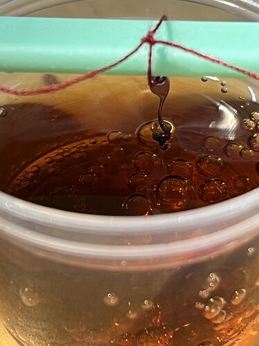

Heel veel uren en dagen later is alles uitelkaar. Nu in de cola en proberen te polijsten.
Wederom mijn verenfeest… deze keer wel heel, maar een paraplu. Ook vervangen dus.
Alles terug opbouwen. Helaas draait 1 schroefje door…. Ofnee, die hing blijkbaar nog net door de roest aan elkaar dus kop eraf. Ik ga dit voor nu negeren, want anders wordt het uren met aluin klooien (en ik heb geen reserveschroef). Met twee blijft het ook wel zitten. :stuck_out_tongue_winking_eye:
