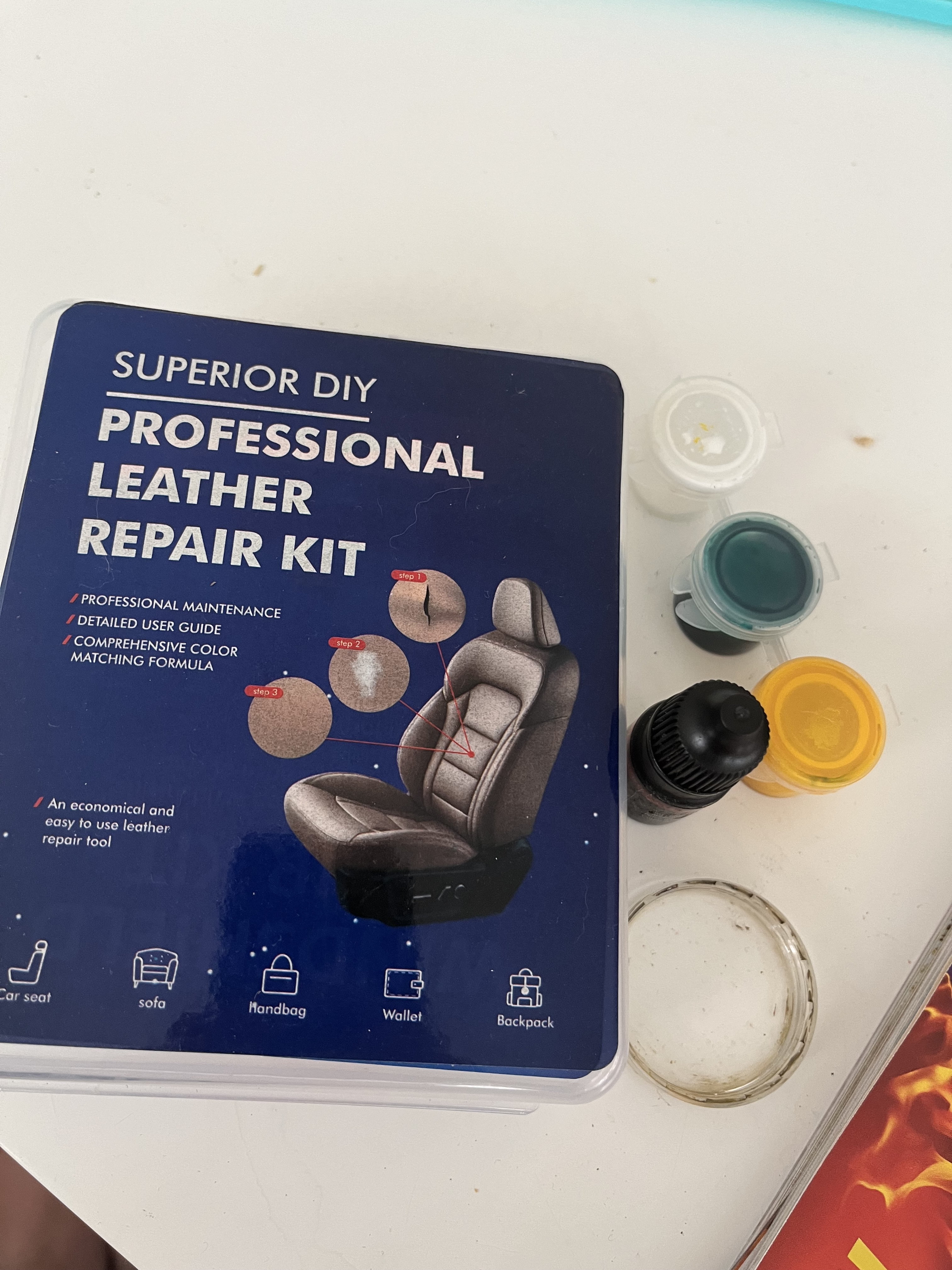

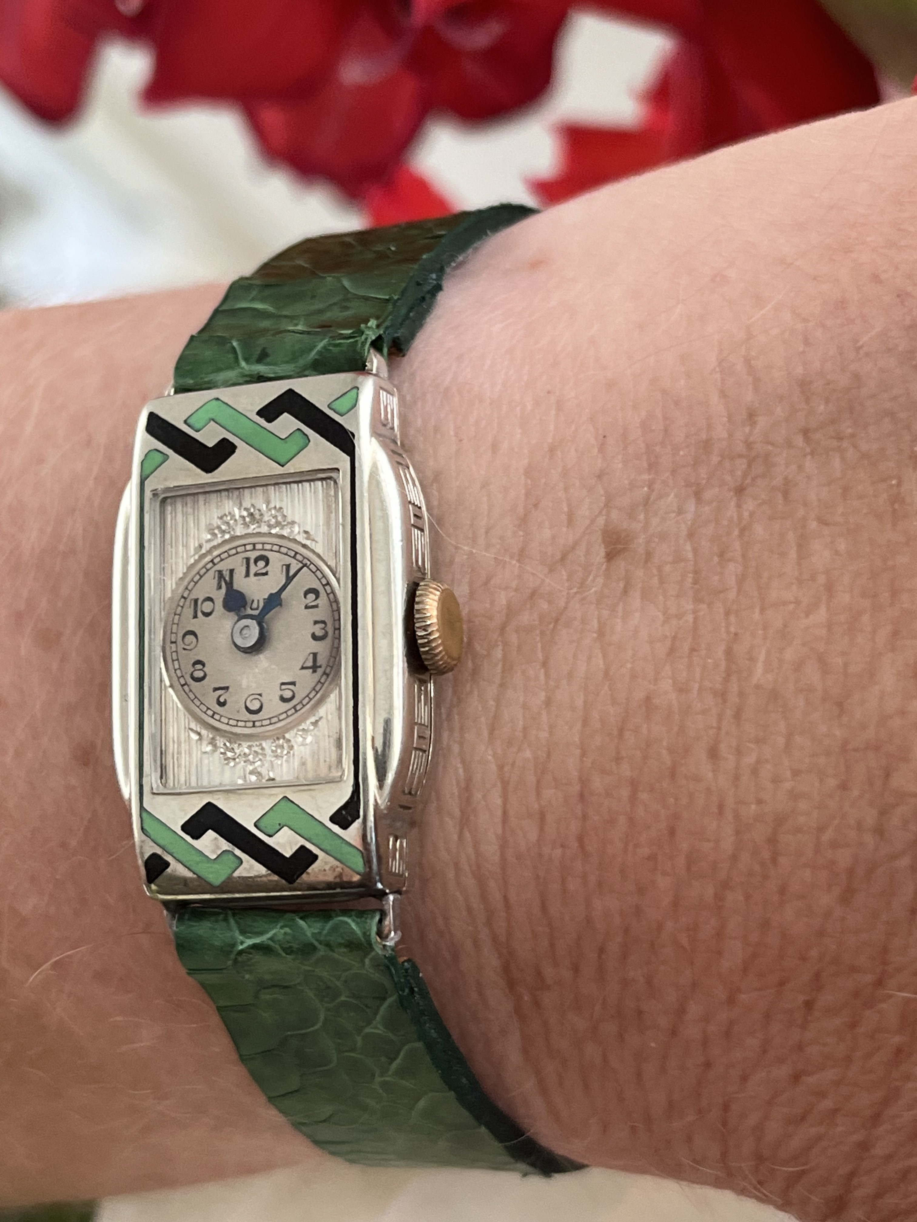

Bandje nu echt klaar met een “edge coat”. Tip ooit van @Lexaf .
Met verf uit een Aliexpress reparatie setje
