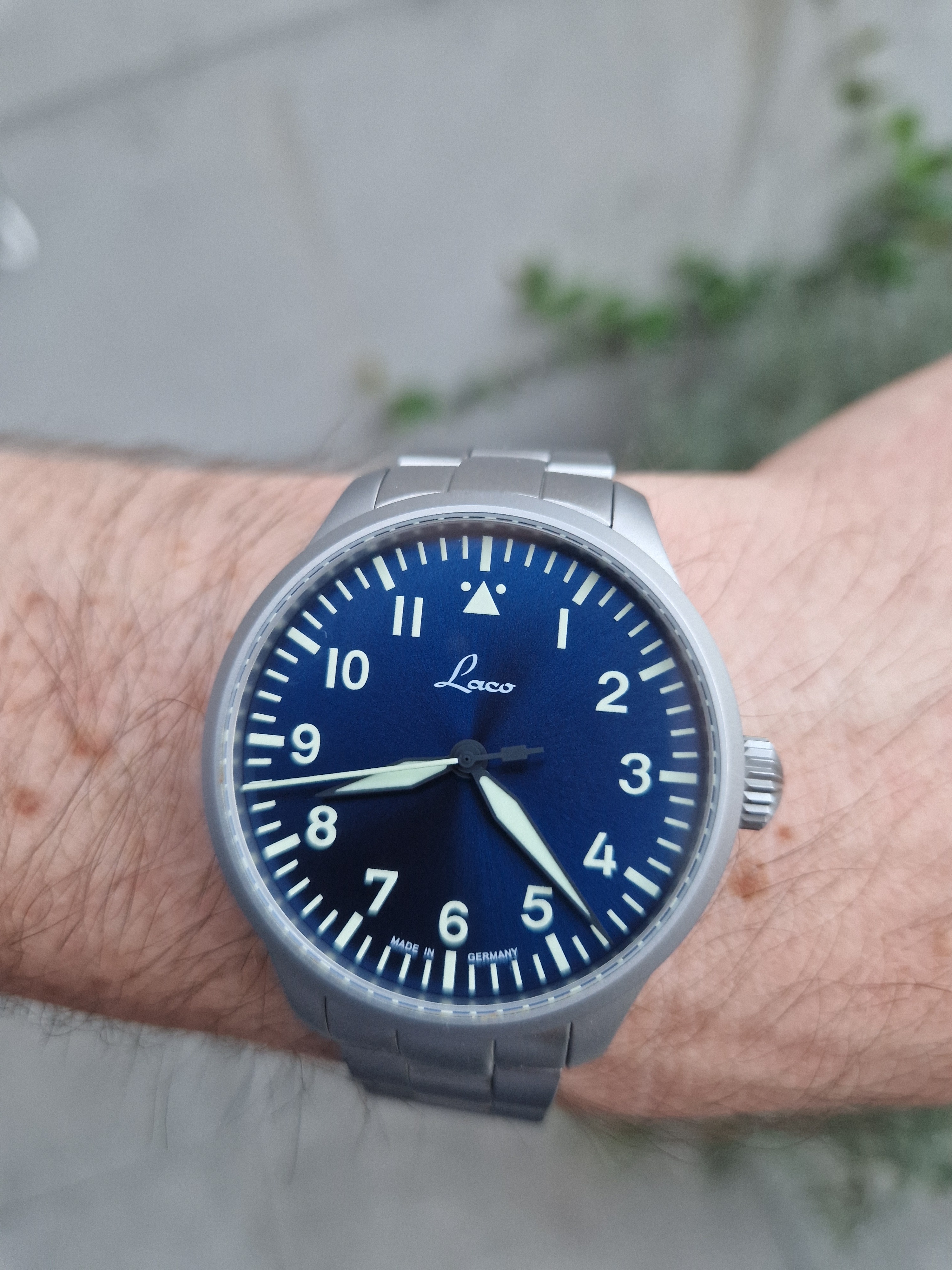

De mijne is vandaag geleverd! Vlot gegaan via Cousins. M’n bandjes er net op kunnen zetten!
