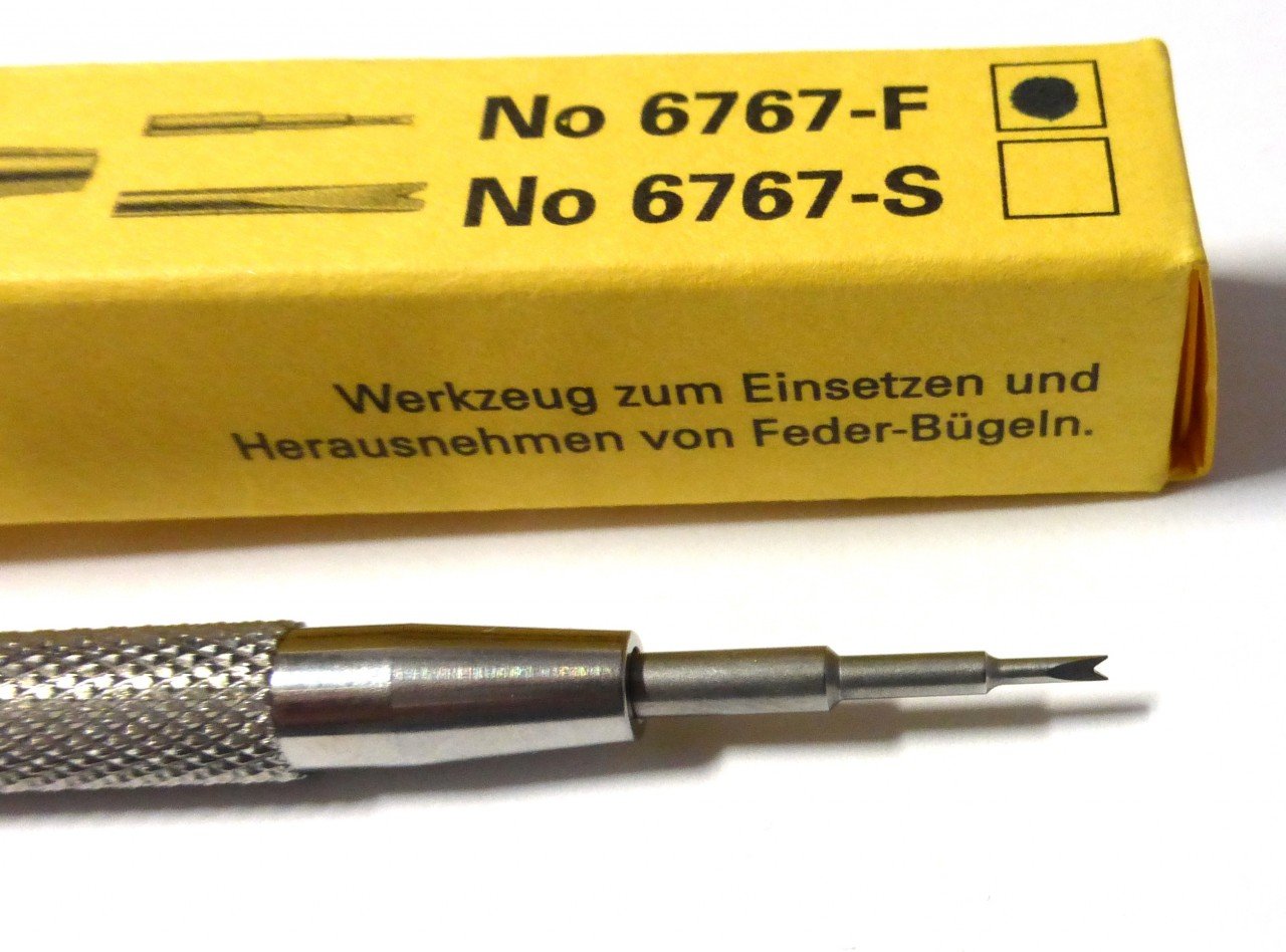

Ps Die 6767 gebruik ik zelf trouwens ook. Meestal alleen bij het aanzetten van de band, losmaken doe ik met de pincet. Easy.
