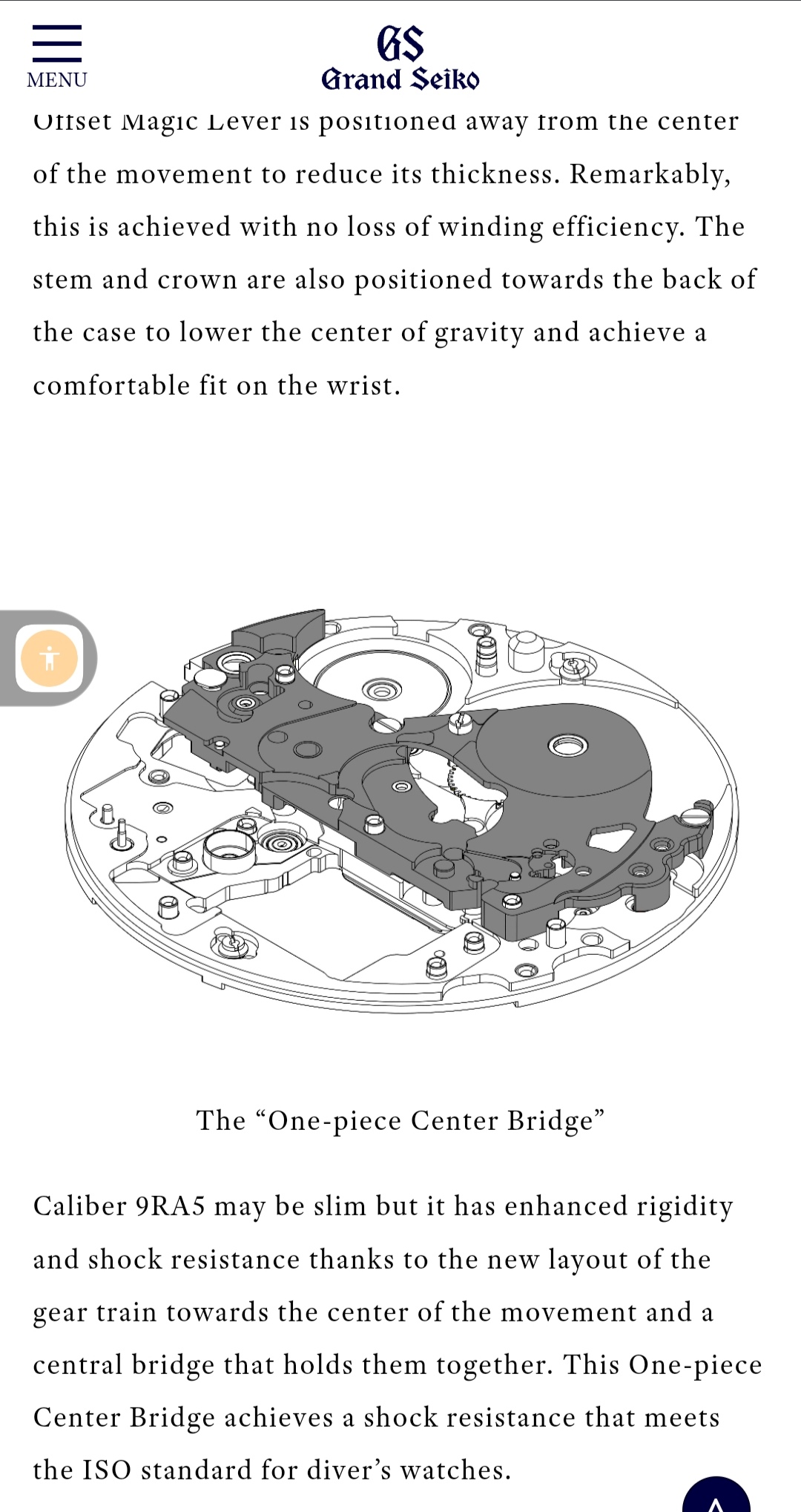

Je hebt geen balans, balans veer of traditionele ankergang. De veer/trommel en het radarwerk in een springdrive zou echt geen probleem moeten zijn met de schokken tijdens het fietsen.
Volgens GS zelf, zijn de nieuwe uurwerken ook nog eens schok bestendiger door de nieuwere layout van het radarwerk.
