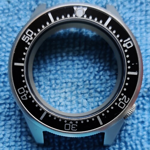

Il kit opaco

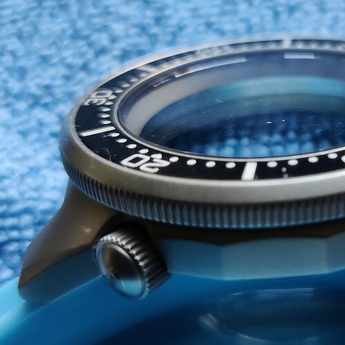

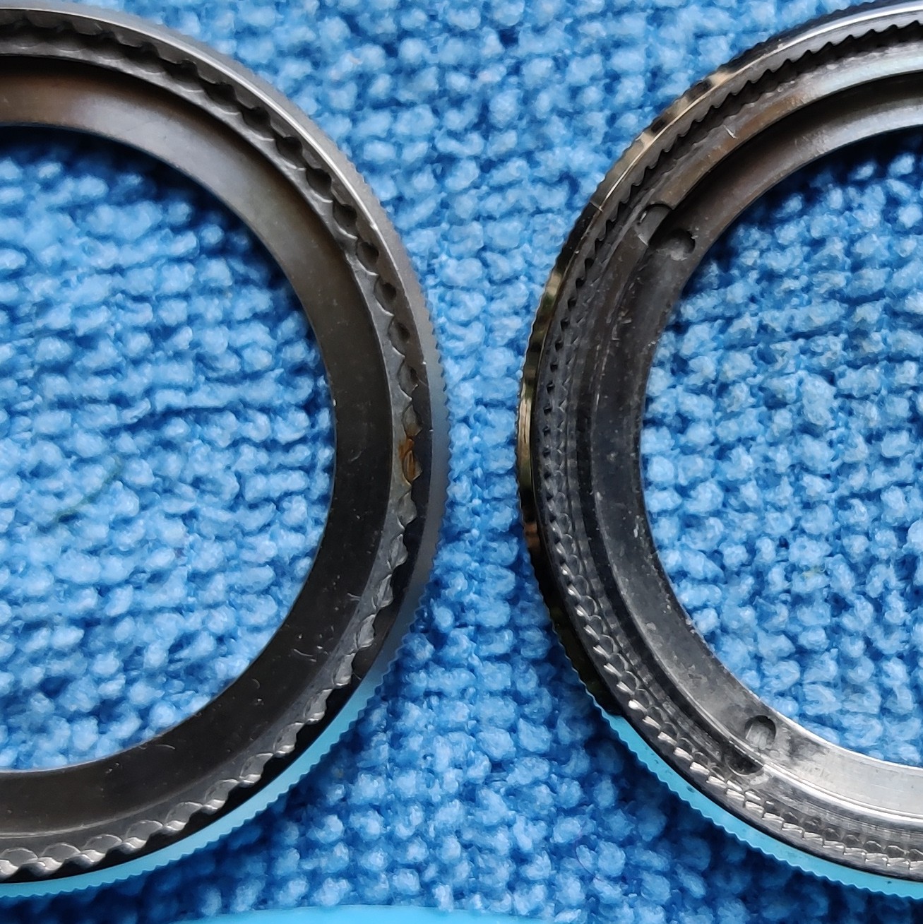

De oplettende kijker ziet dat de opaco bezel niet geschroefd kan worden gefixeerd. Ook is er een duidelijk verschil in het aantal kliks. Rechts de polished, en links de opaco.
Het lijkt niet te klikken, de bezel en case willen het huwelijk niet permanent aangaan. De opaco en polished cases hebben een geleidend gleufje voor de uiteinden van de schroefjes. Dat wordt een contact met de verkoper opnemen. Zou er een onderdeel missen die voor de juiste chemie kan zorgen? Heb je een blasted bezel met pipped inlay liggen? Kom maar door!

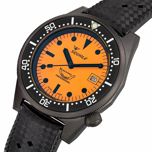

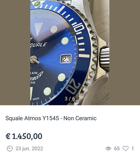

Heb je een plaatje van hoe hij eruit moet gaan zien?
Zie de 50 Atmos Fumoso Limited Edition van @Dstout -10 dagen geleden in het SO-D2 topic.
Aha, zo dus.

Bij mijn Fomuso Opaco heeft de bezel wel schroeven.
Correctie: de schroefje duwen een ring in het geleidende sleufje :sunglasses:

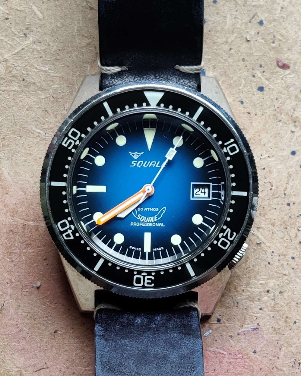

Roulette datewheel in een Y1545, een gift van @HanDavinci :pray:t3:
Ik heb nog even getwijfeld over een tophat en stick hands like the man himself maar dan was het een één op één gejat idee geworden.
Ik vind hem zo eigenlijk wel vintage genoeg. Zeker op de shark mesh.
Misschien als ik ergens nog een keer dial kan opsnorren dat ik er goede lume dots op laat zetten. Dat lijkt me wel tof.

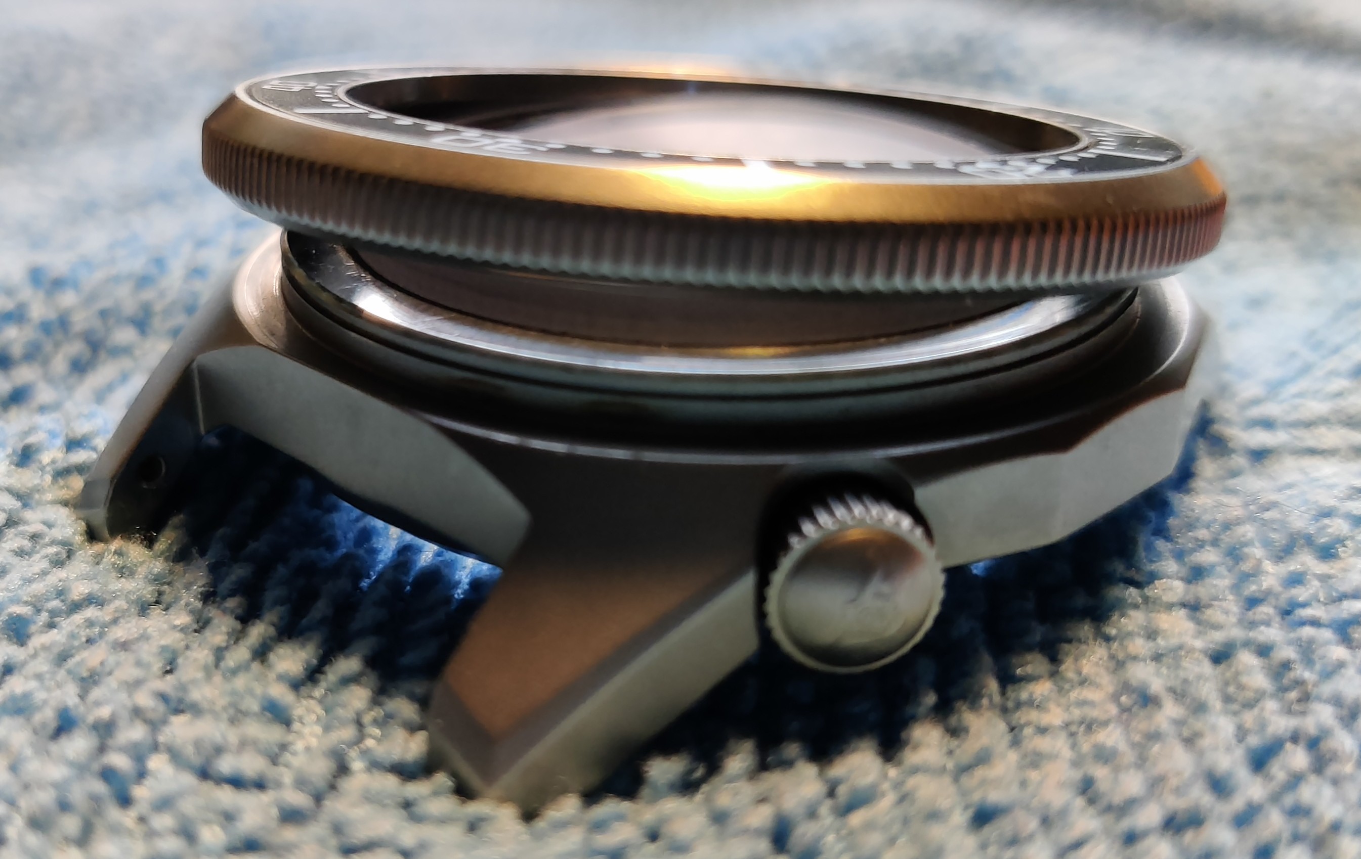

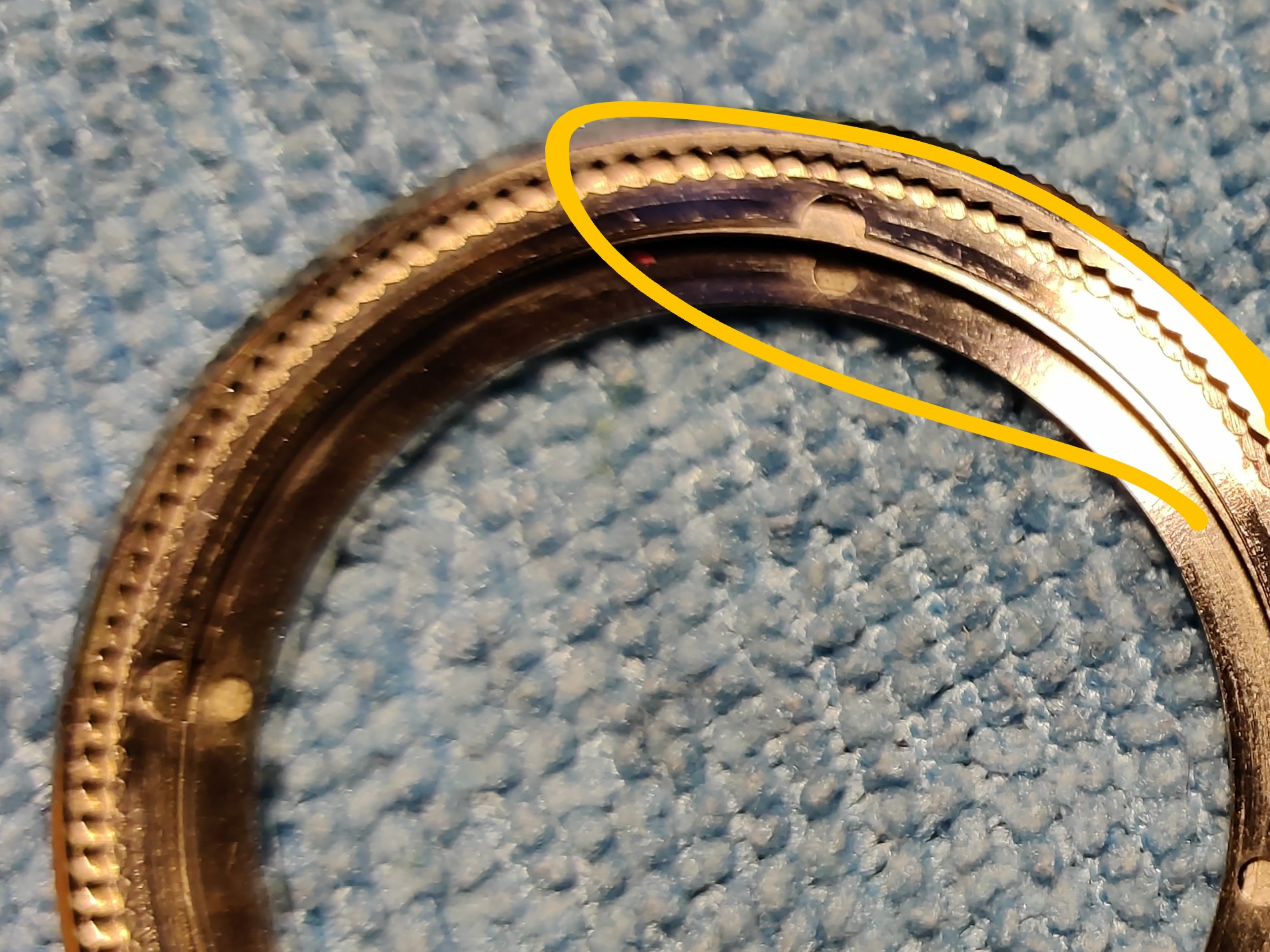

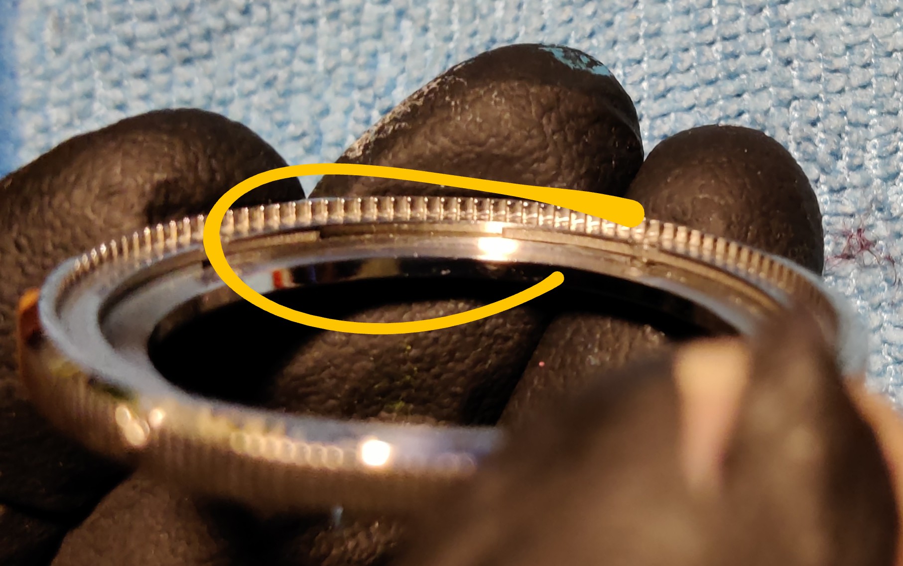

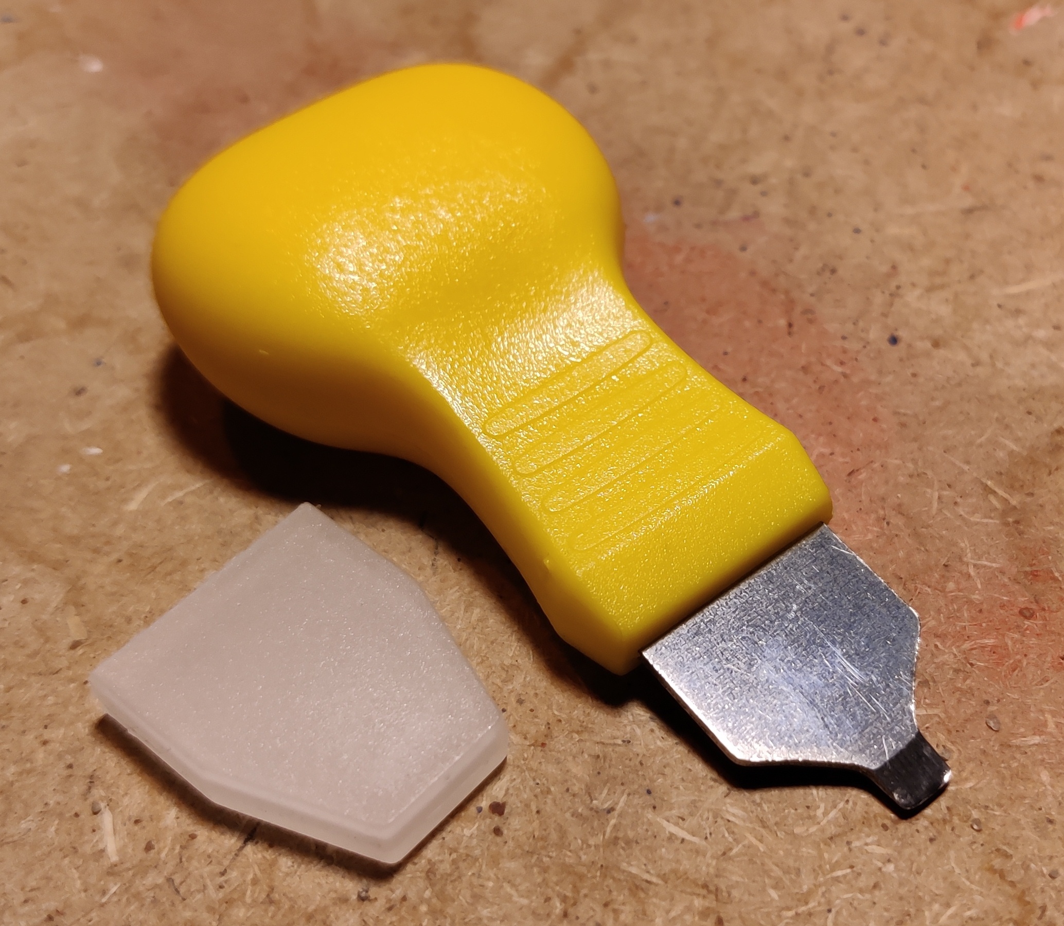

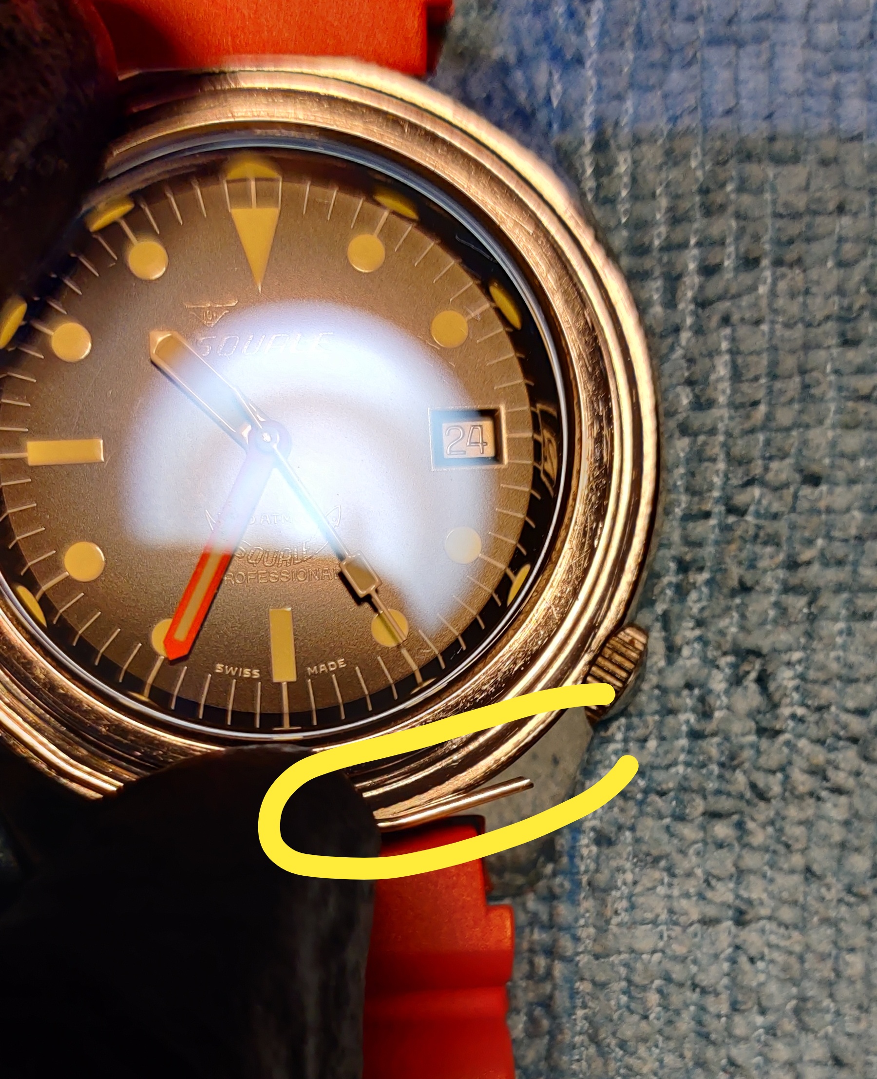

legt een aantal interessante details bloot en leert ons een aantal zaken.
De fixatie-ring is (logisch) onderbroken
Tip: plaats de vier schroefjes voor het monteren een stukje terug, zodat de fixatie-ring niet voorbij de flens komt

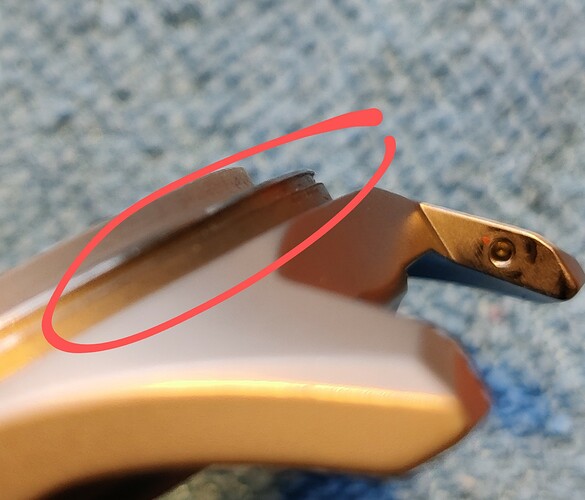

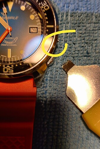

Het uiteinde van de springbar is schuin afgevlakt (ook weer logisch)
Tip: wip het laatste stukje springbar voorzichtig naar binnen, met bijvoorbeeld deze jongen.

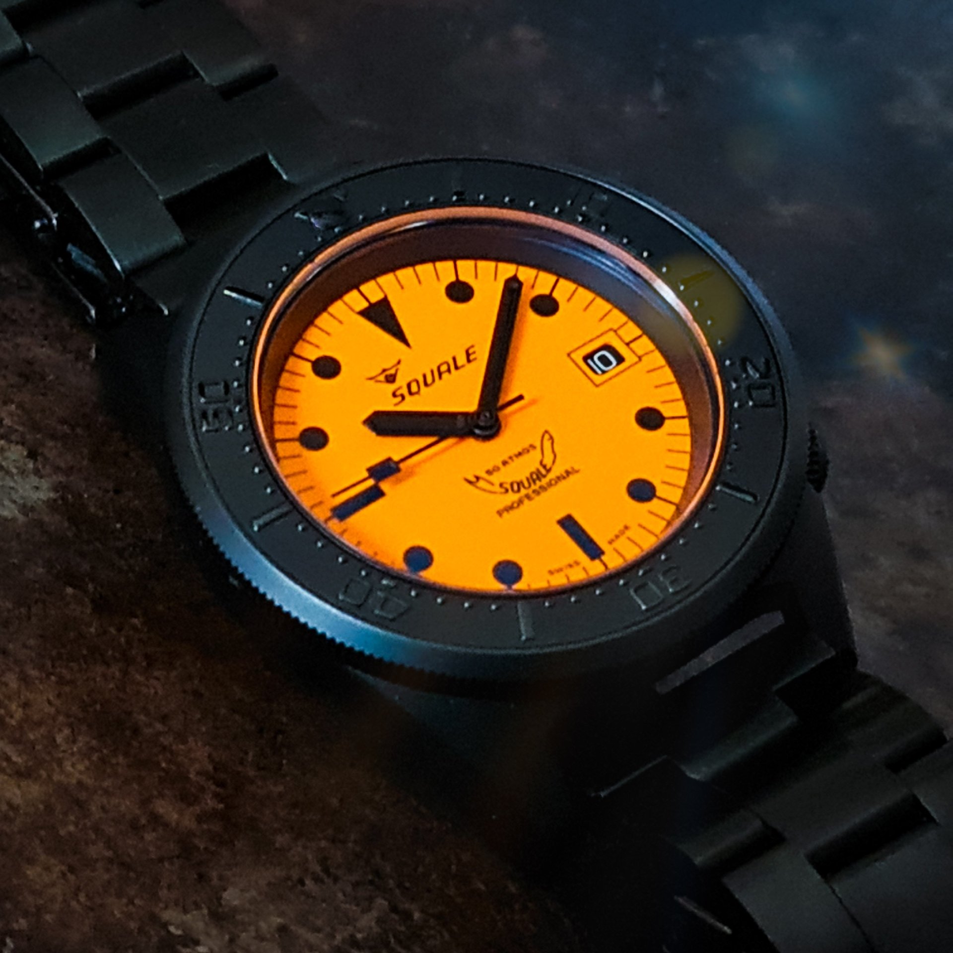

Ik heb vandaag de knoop doorgehakt voor een nieuwe Skwalleeee 1521 Arancia bij onze Squale-boer @royke74!
Maar eigenlijk werd ik getriggerd door een liefhebber in de UK, die de ultieme mod voor dit model al had uitgevoerd.
Dus, NA én projectje in zicht :heart_eyes:
Originale:
Moddo:
Gaat om een full black ceramic bezel insert en een zwarte date disk!!
