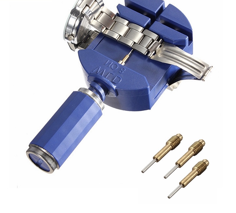

Je hebt een Dumet Momentum nodig met Bergeon inserts
:point_up_2: dit

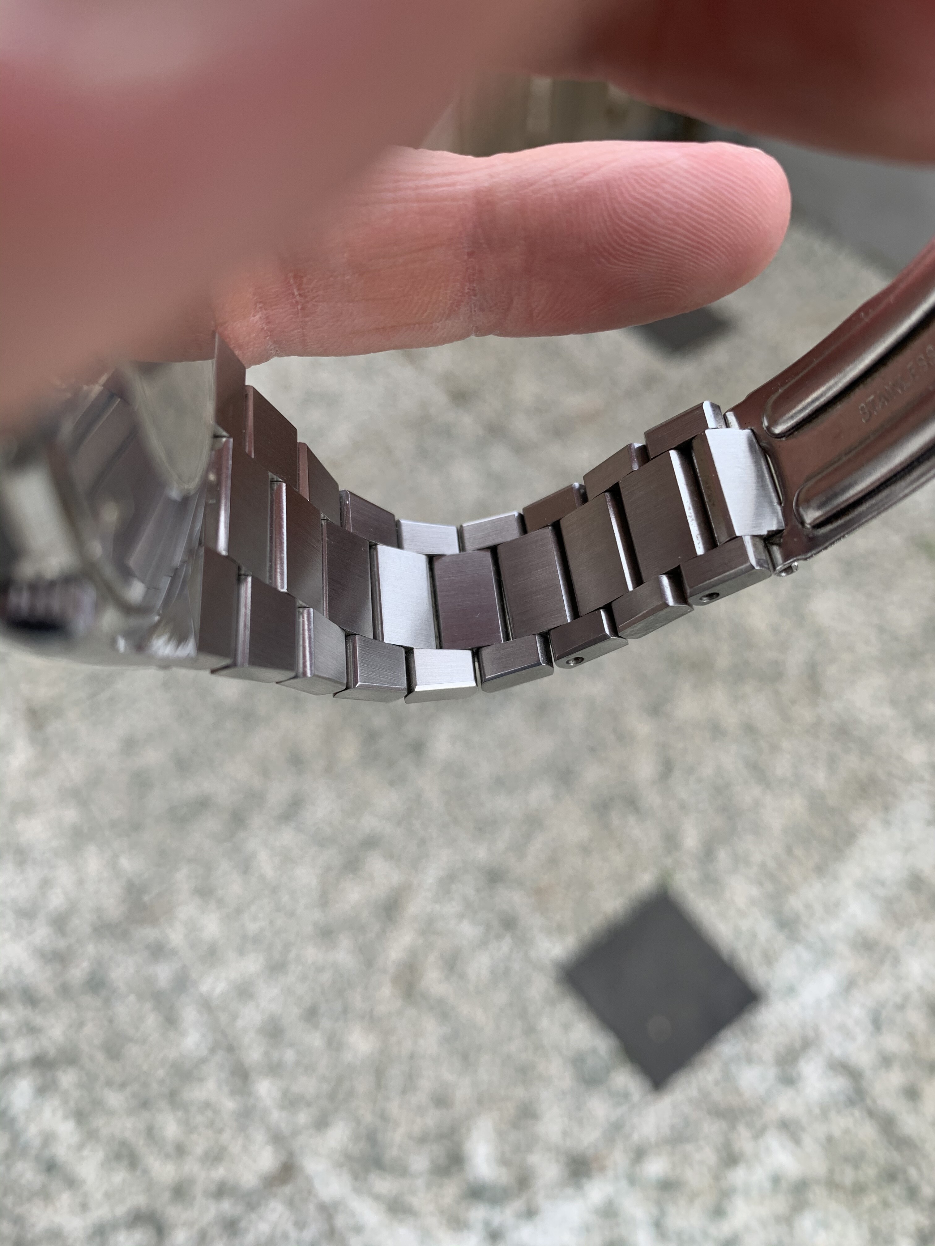

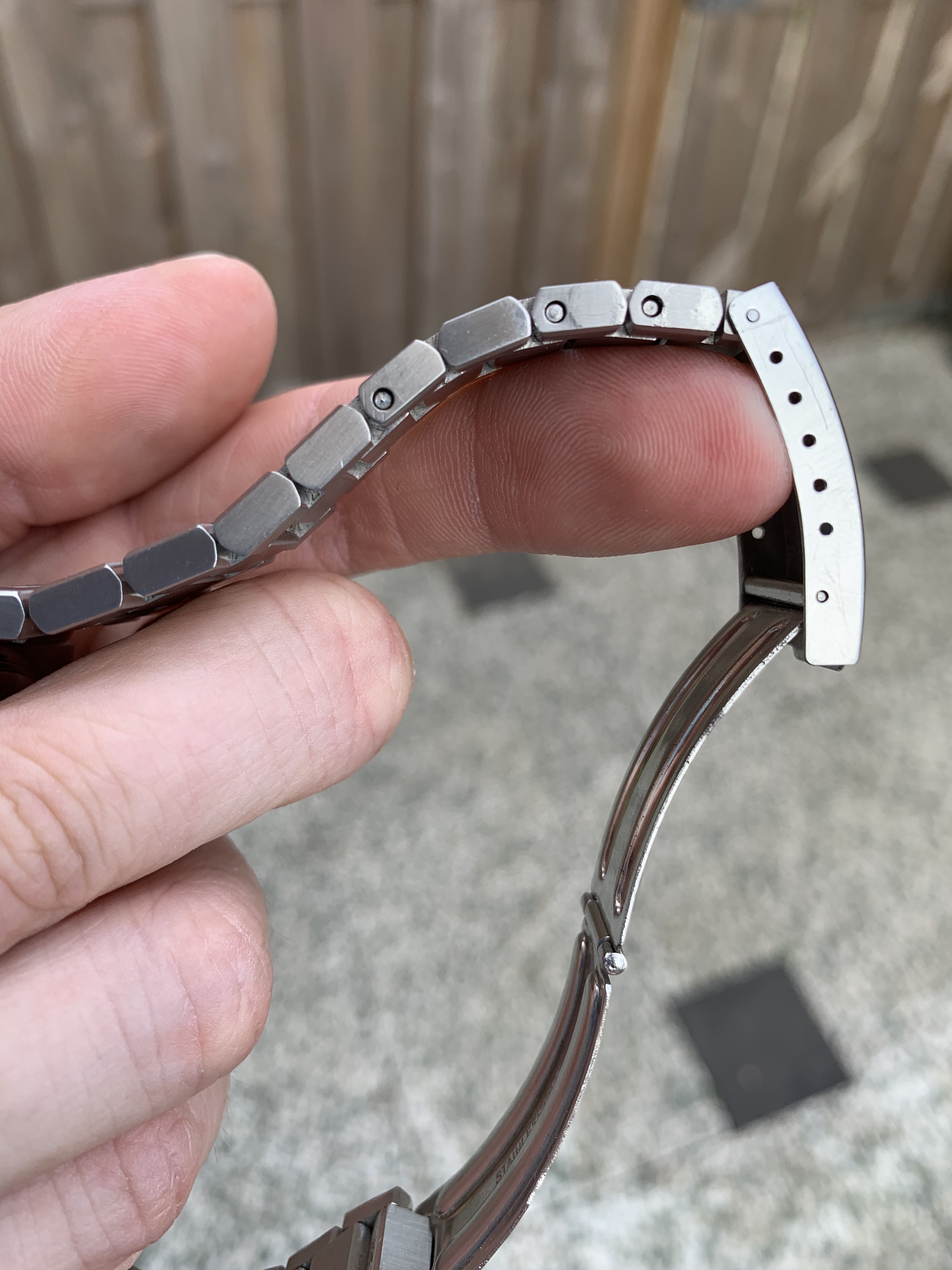

Weet je zeker dat het schroefje zijn? Heb ook eens een schroevendraaiertje bijgeslepen en aangepast. Kwam er toen achter dat het geen schroefjes maar splitpennen waren. :man_shrugging:
Dit zijn gewoon schroefjes toch ?
Als ja aan de andere kant een bol kopje ziet, is het een splitpen.
Vaak staat er ook aan de binnenkant op de band een pijl, in deze richting moet hij er uit gedrukt worden.
Succes
Dit is de andere kant van de band. Zie geen pijltjes aan de binnenkant
Lijkt mij wel maar ik weet niet of je wat dat betreft op mijn oordeel af moet gaan. :laughing:
Ik denk ook dat het splitpennen zijn.
Ik twijfel, omdat er geen pijl in de band staat.
Zou ook nog voor de afwisseling, links draaiend kunnen zijn.
Binnenkant band.

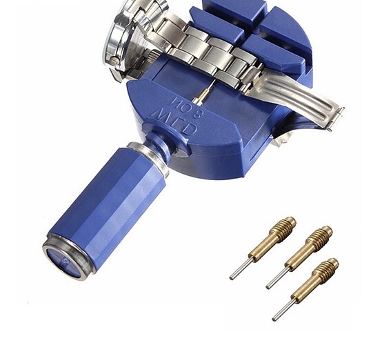

Het zijn van die pinnetjes als ik het goed zie. Die kun je eruit duwen met zo een tooltje of iets anders wat erop lijkt. Je moet ze dan eruit duwen tegen de kant waar niet die spleet zit.

Het beste kun je een pen uitdrijver gebruiken, je kunt de normale met het juweliershamertje gebruiken of de penuitdrijver tang.
https://www.bijoumoderne.nl/default.aspx?wsmt=wsitemdetail&itemcode=08110585&unitcode=01&cpl=1
https://www.bijoumoderne.nl/default.aspx?wsmt=wsitemdetail&itemcode=0811056&unitcode=01&cpl=1
