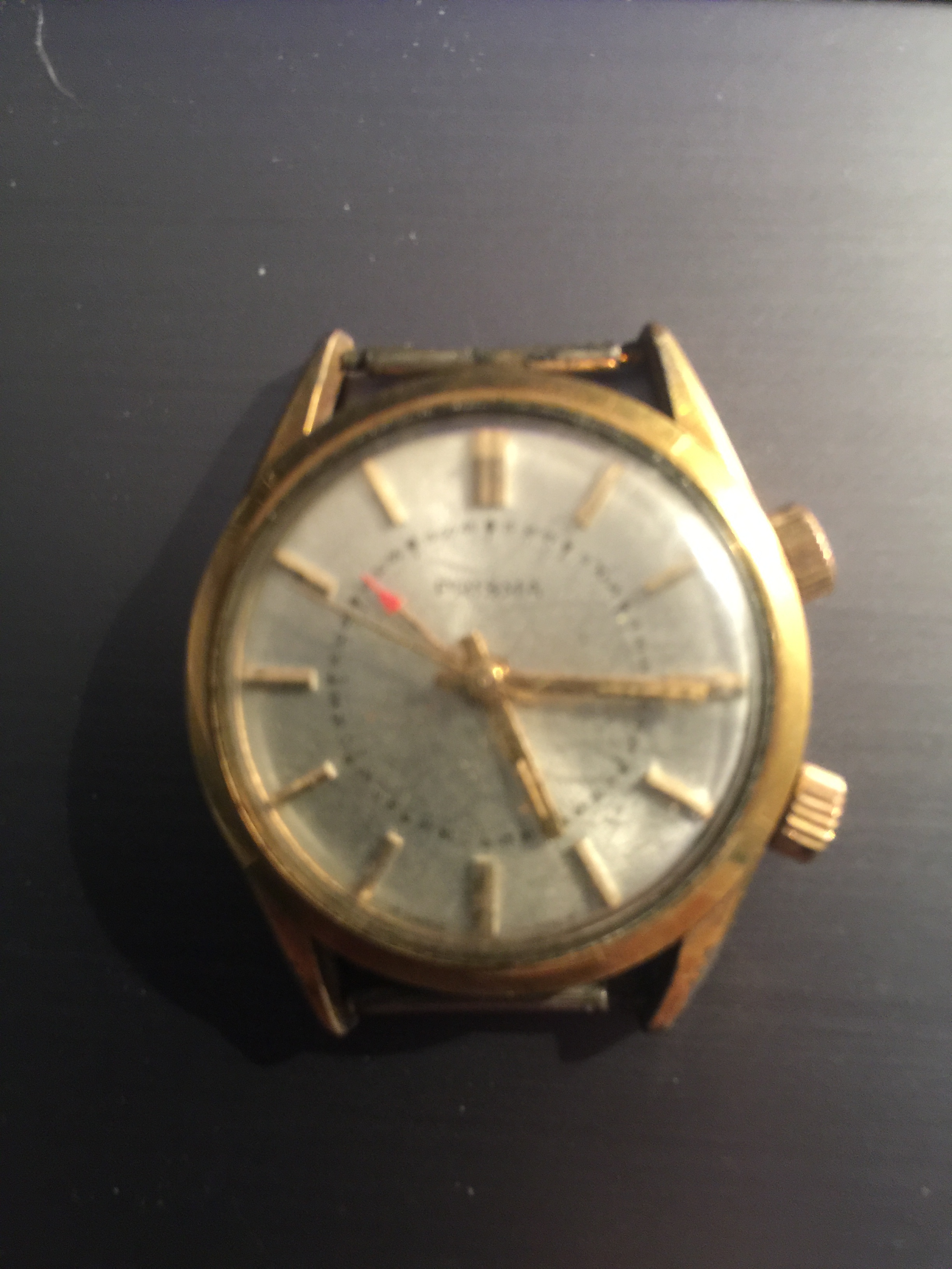

Eindelijk is het dan zover, ik ben begonnen met mijn eerste project! Wel hooggegrepen maar in ieder geval leerzaam.
Ik hoop met Tips en adviezen van jullie zijde dit project tot een goed eind te brengen.

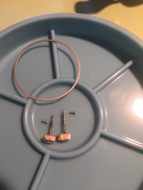

  2. Om het uurwerkje er uit te halen zal ik eers de beide stems met kroon moeten verwijderen,. dit is als volgt gelukt:
Schroefje links boven de kroon verwijderd,
Schroefje rechts 1 slag los (wel of niet nodig?)
2e schroefje rechts boven de kroon verwijderd.
1e schroefje rechrs 1 slag los (wel of niet nodig?)
Kronen met stem en tevens rubber afsluit ring verwijderd.
Uurwerkje zit volgens mij nu los!

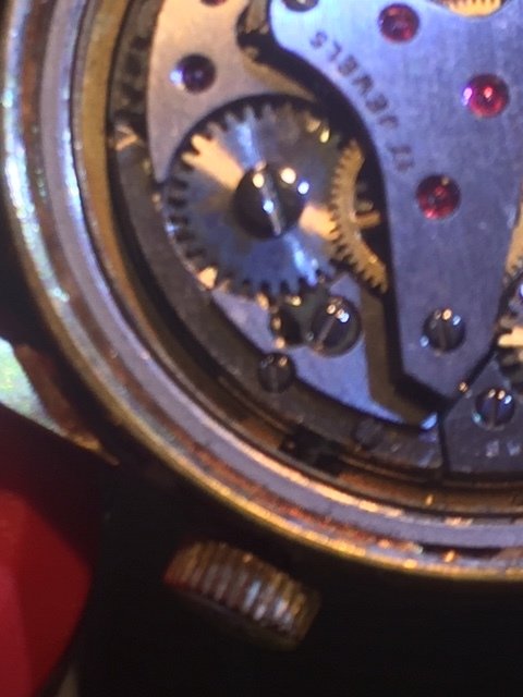

Voor het verwijderen van een stift moet je de tiretteschroef 3 Ă  4 slagen losdraaien, maar dus niet helemaal verwijderen. Nu ligt (Van de normale kroon in elk geval) de tirette los in het uurwerk en kun je de stift niet weer monteren. Dat zou wel handig zijn omdat je de opwindveren nog moet ontspannen.
Het kan zijn dat je uurwerk er aan de voorkant uit moet. Zit er een losse bezel aan de voorkant? Dan moet die er waarschijnlijk af. Anders moet mogelijk het glaasje eruit.

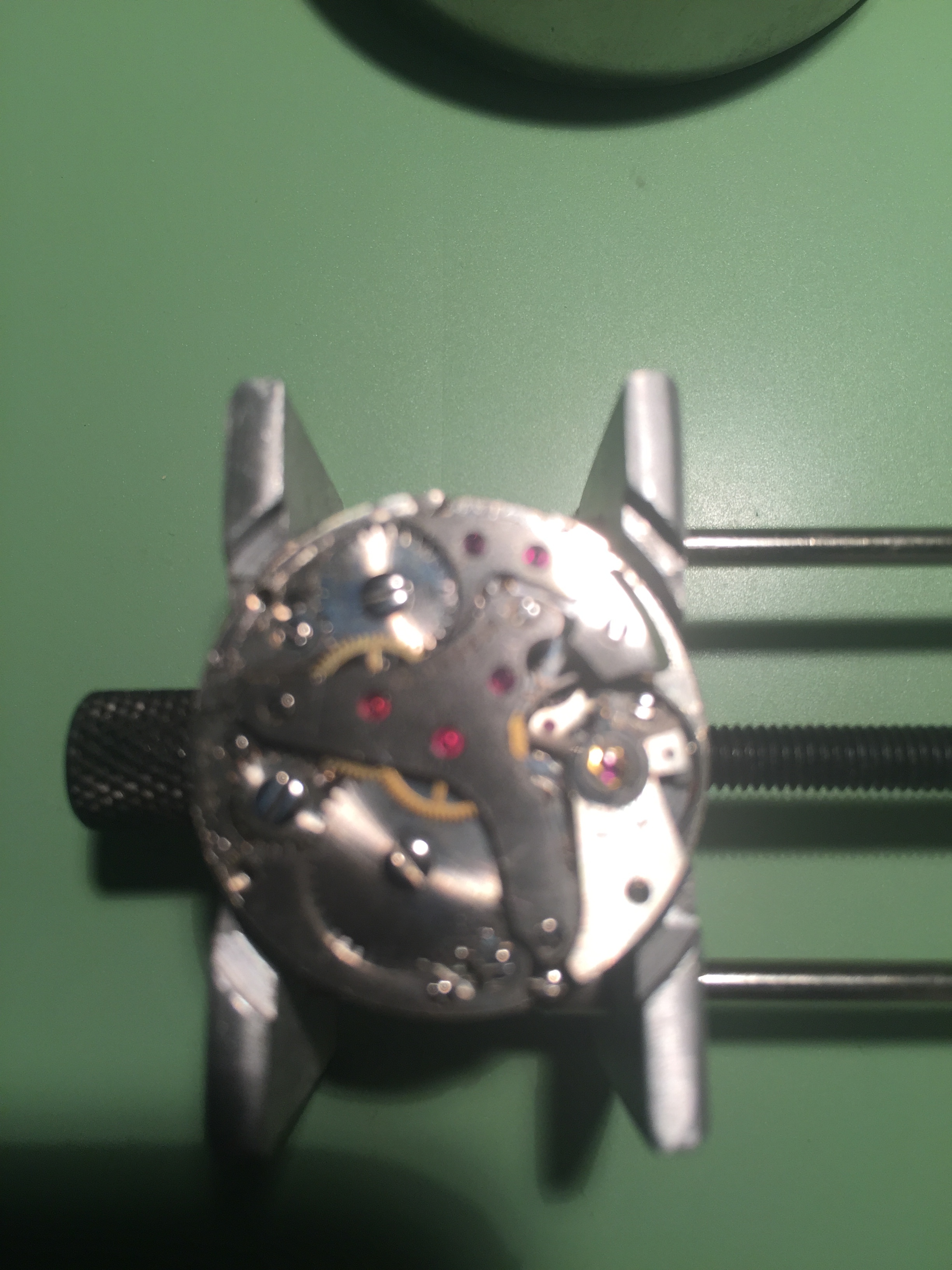

Je foto’s zijn overigens niet bijster scherp, ik kan het allemaal slecht beoordelen zo. :thinking:
Dank je, Foto’s kan ik alleen met m’n iPhone maken (helaas)
Bijgaand nog wat eerdere foto’s, hopelijk wat duidelijker.

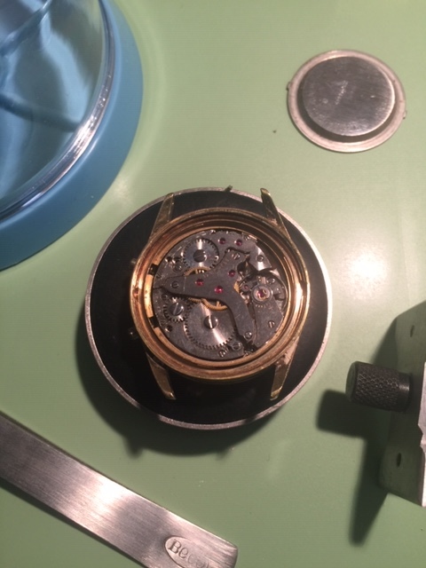

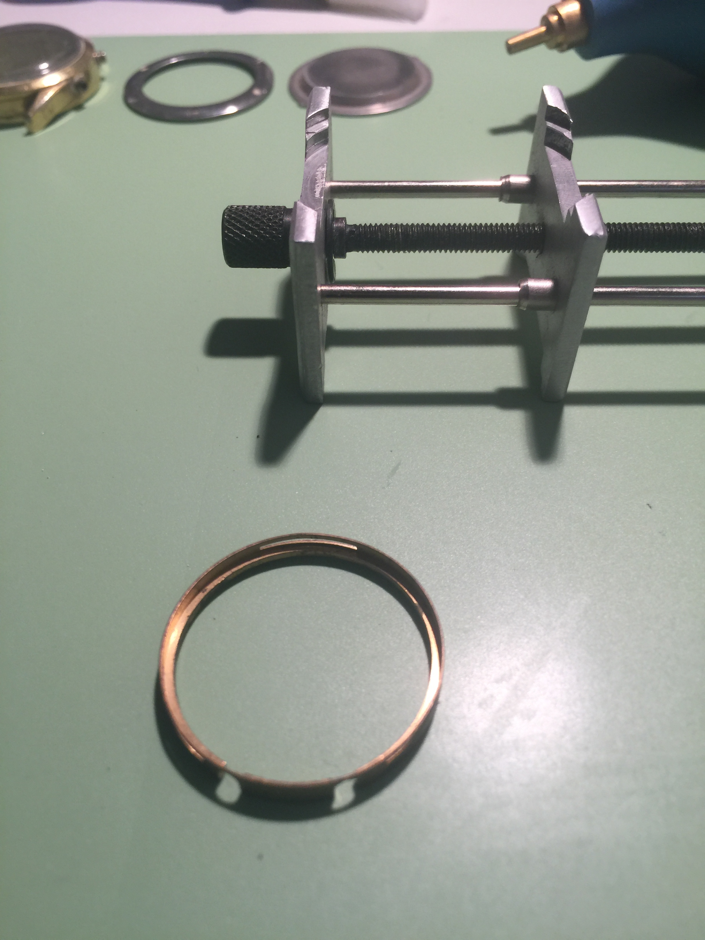

Volgens mij moet deze kastschroef er nog uit, mogelijk kun je dan de smalle ring om het uurwerk verwijderen.
Anders zal denk ik toch de bezel of het glas eraf moeten. Er lijkt wel een losse bezel op de kast te zitten, of zie ik daar geen deling?
Beste wbcoupe,
ik had net de kastring gevonden! Ik kon hem zo met een pincet bij de kroon oppakken.
De twee schroefjes die ik er al uit heb gedraaid zijn dat de tiretteschroefjes of die telwee andere?
Morgen ga ik.waarschijnlijk verder met het verwijderen van de wijzers en de wijzerplaat.
Ik denk dat je inderdaad precies de tiretteschroeven hebt laten zitten. :sunglasses:

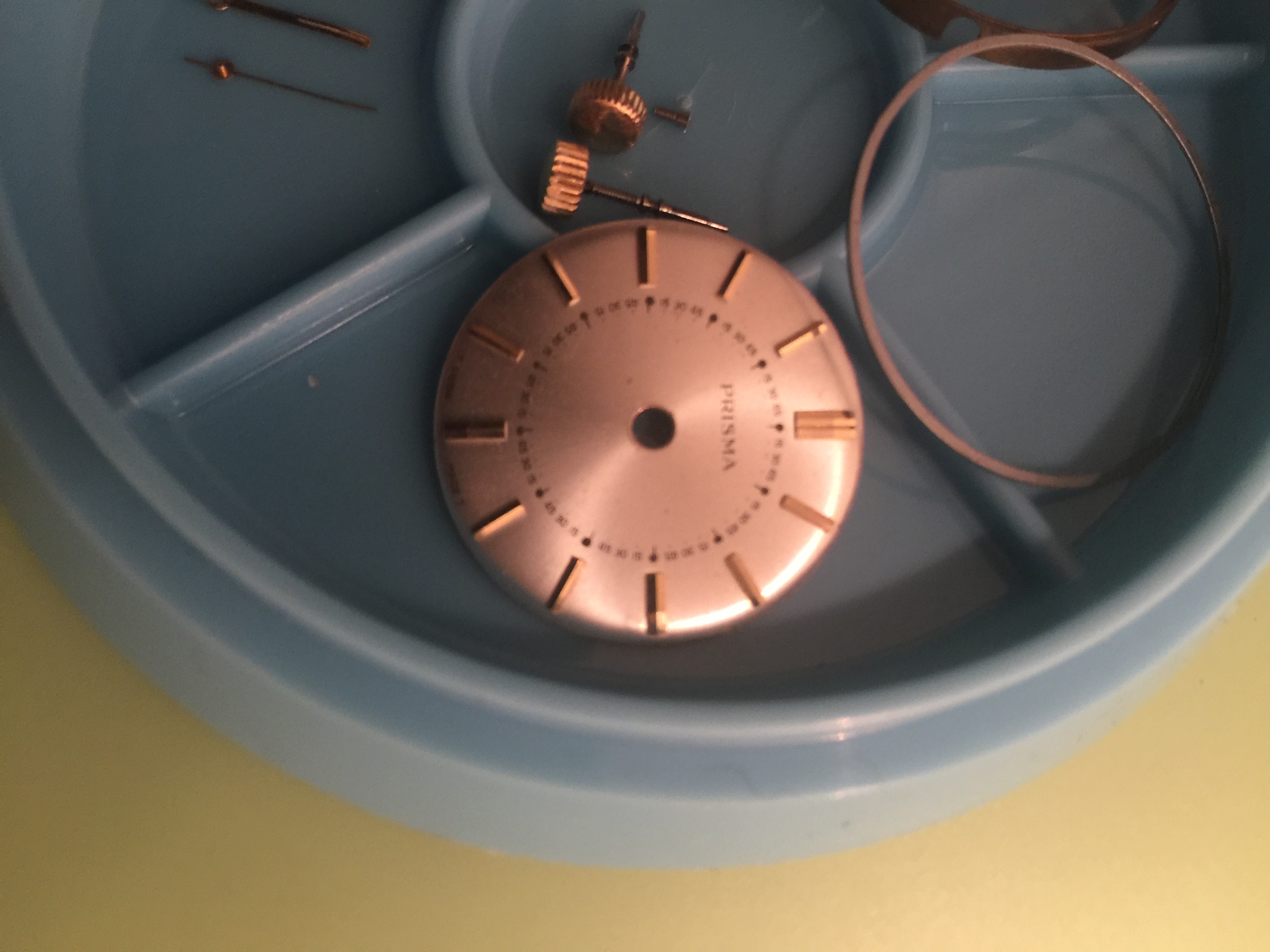

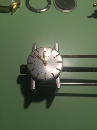

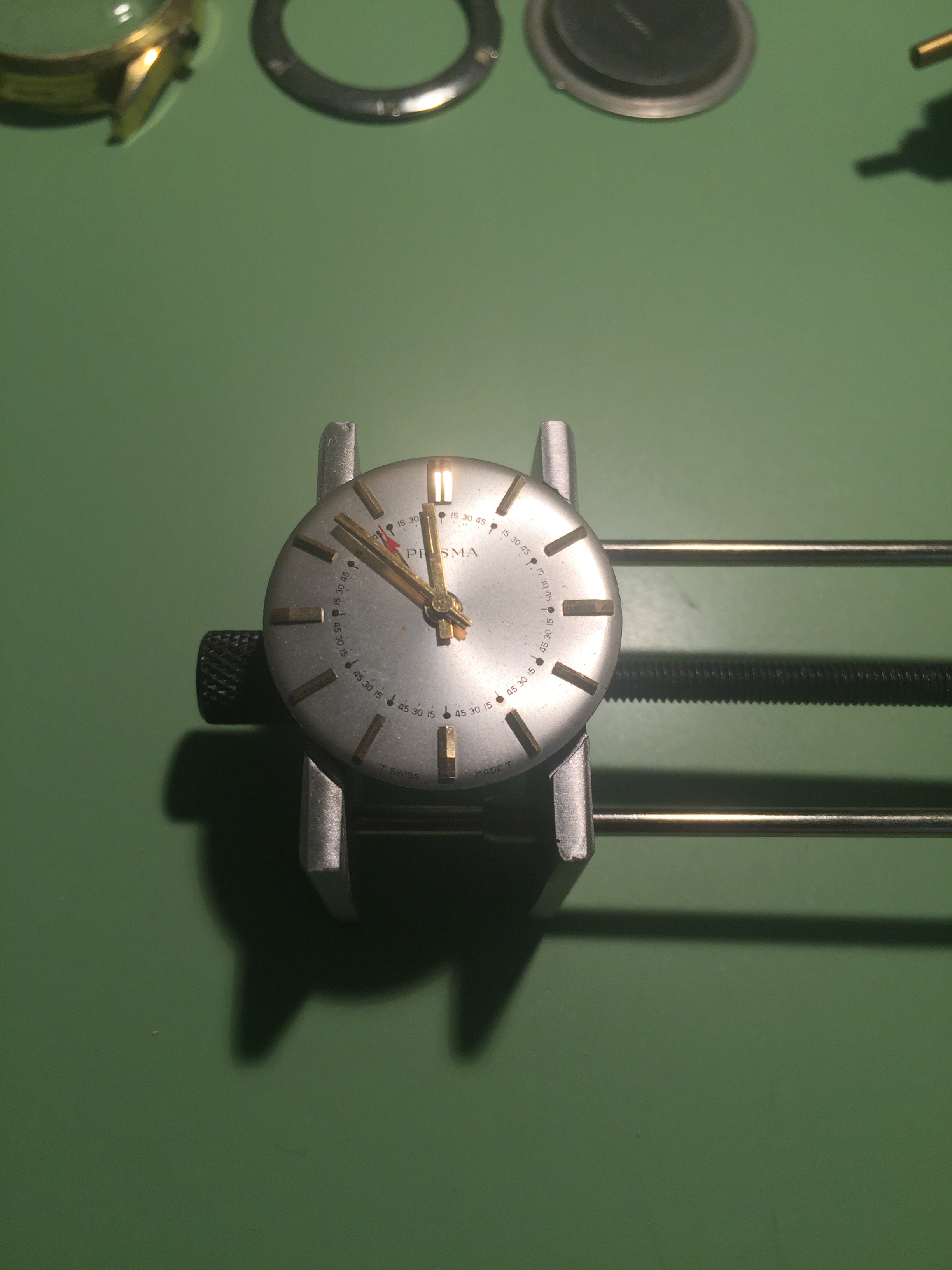

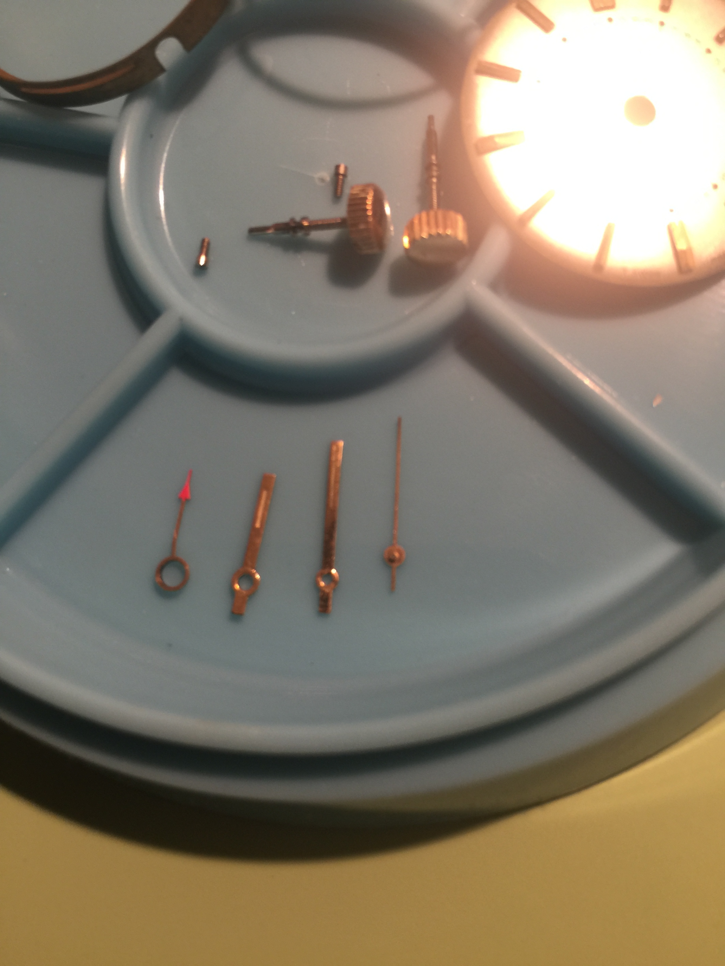

Ik kon het toch niet laten, vanavond tussendoor nog even de wijzers verwijderd. De wijzer voor instelling van de wekker zat zo dicht op de wijzerplaat dat ik deze voorzichtig samen met de wijzerplaat heb verwijderd.
De wijzerplaat zat net iets voor 6 en 12 vastgeklemd.
Zo doe ik dat ook vaak met uren- of subsecondewijzers die heel dicht op de plaat zitten. :+1::innocent:
Wanneer je de iPhone te dicht op je onderwerp houdt kan de camera in je telefoon niet meer scherp stellen. Hou de telefoon op iets meer afstand en zoom dan in met de zoomfunctie van je camera. Dan krijg je wel scherpe foto’s.
Succes met je project!
En zorgen voor genoeg licht, smartphonecamera’s doen het slecht onder donkere omstandigheden. :sunglasses:

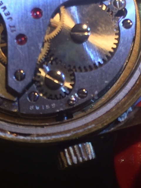

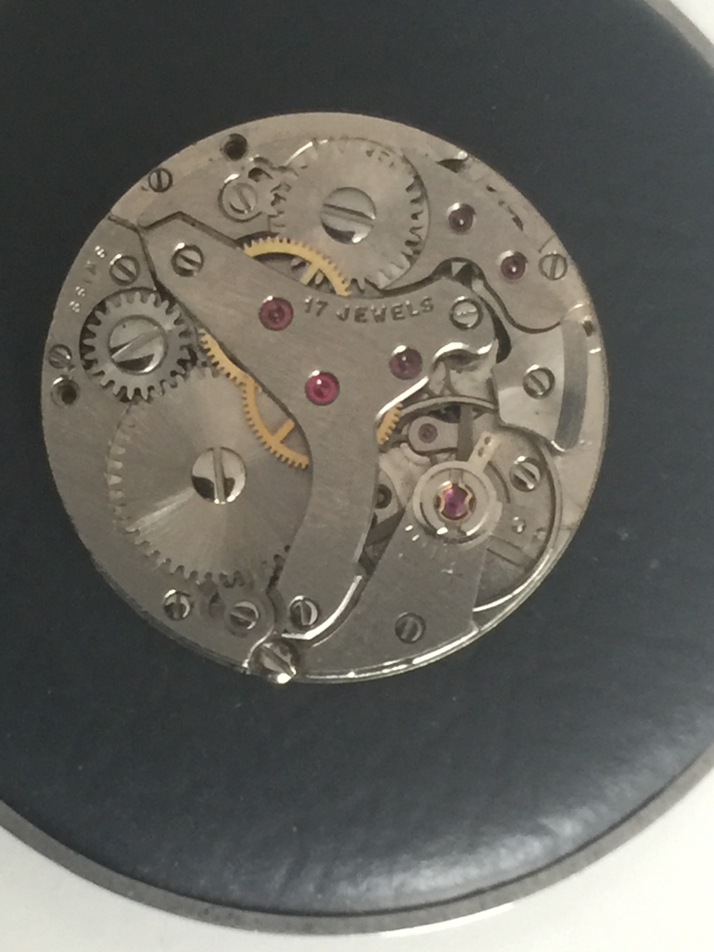

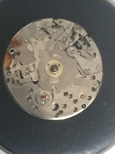

Bijgaand alvast wat “betere” foto’s waarmee ik hopelijk makkelijker verder geholpen kan worden!
De wekker is al ontspannen, deze heb ik uit laten “zoemen”.
Oh ja, vergeten te vermelden: het betreft hier, al eerder door wbcoupe opgemerkt A.S. 1475, uurwerk.

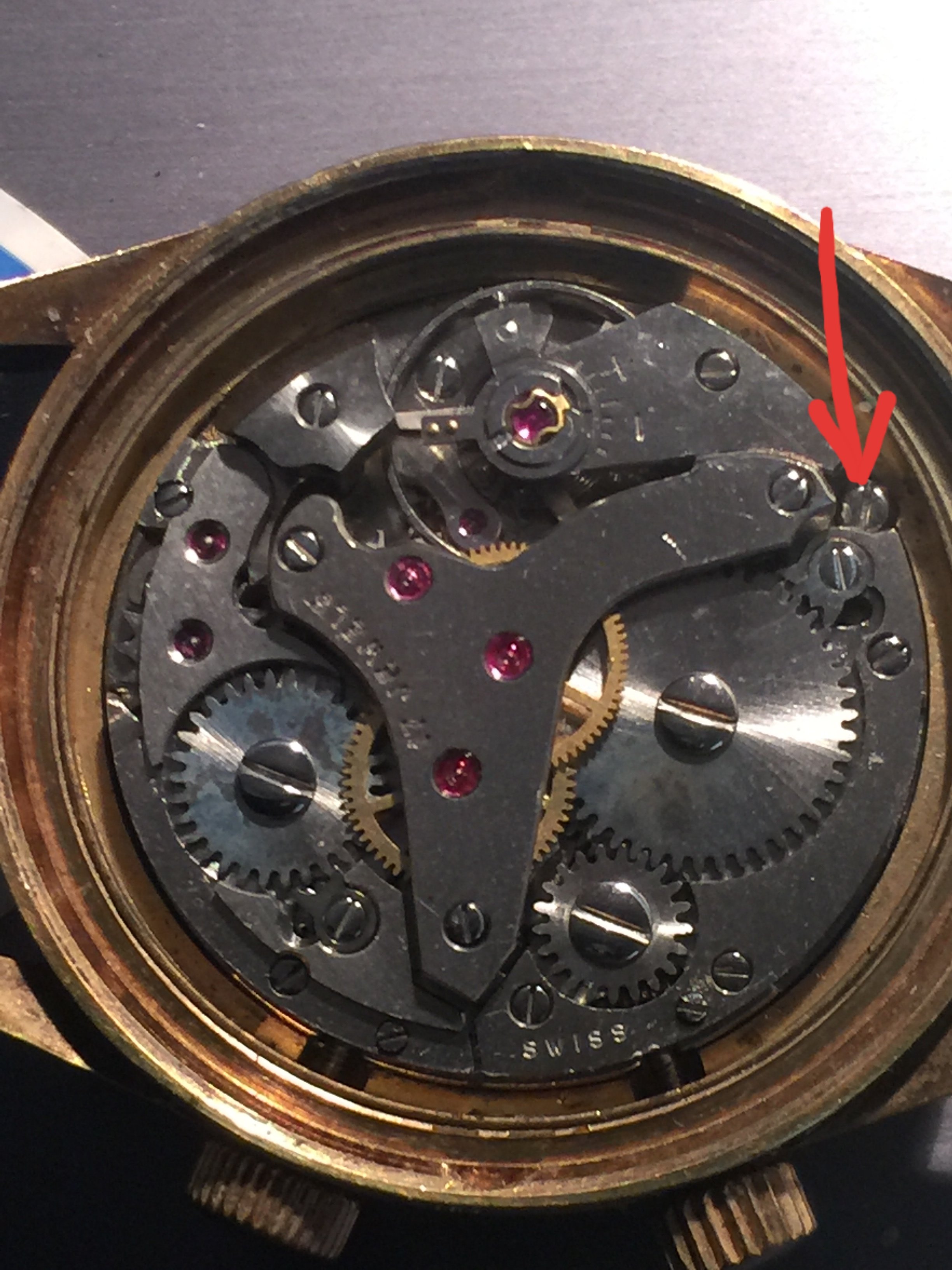

Vind dit wel een lastige, ik heb zelf nog nooit een wekkeruurwerk uit elkaar gehad dus geen idee of er nog ergens boobytraps zitten. Een belangrijke tip die ik je wel kan geven: maak veel foto’s, na elke demontagestap, zodat je achteraf kunt terugkijken hoe het in elkaar zat.
Normaal begin je met het verwijderen van de balans omdat dat het meest kwetsbare deel is. Hier zit de hamer dan wel in de weg, die zul je dus eerst moeten verwijderen.
OK, beide stempels met kroon terug geplaatst en vervolgens de veren ontspannen (“vorkjes” :grinning:).
De hamer zit zo te zien met één schroefje vast, 1e foto van de 2 hierboven, rechts boven de balans, welke ook met slechts één schroefje vast zit.

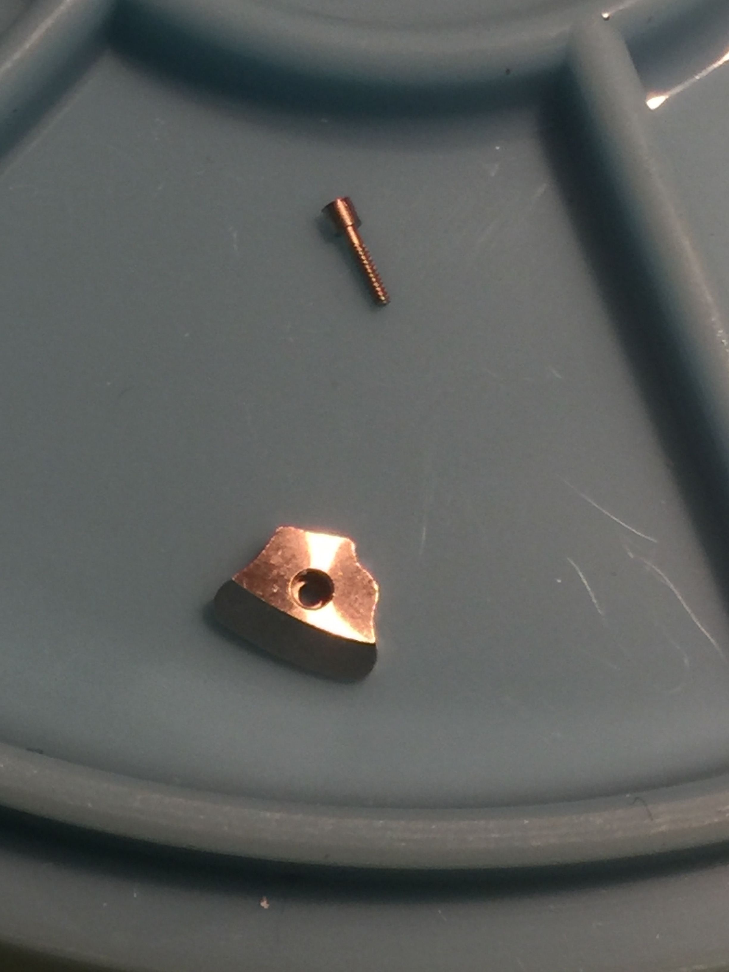

Inmiddels heb ik de “kop” van de hamer verwijderd. Zal het verwijderen van de balans nu wel lukken?
zie foto:
Het verwijderde ondeerdeel:
