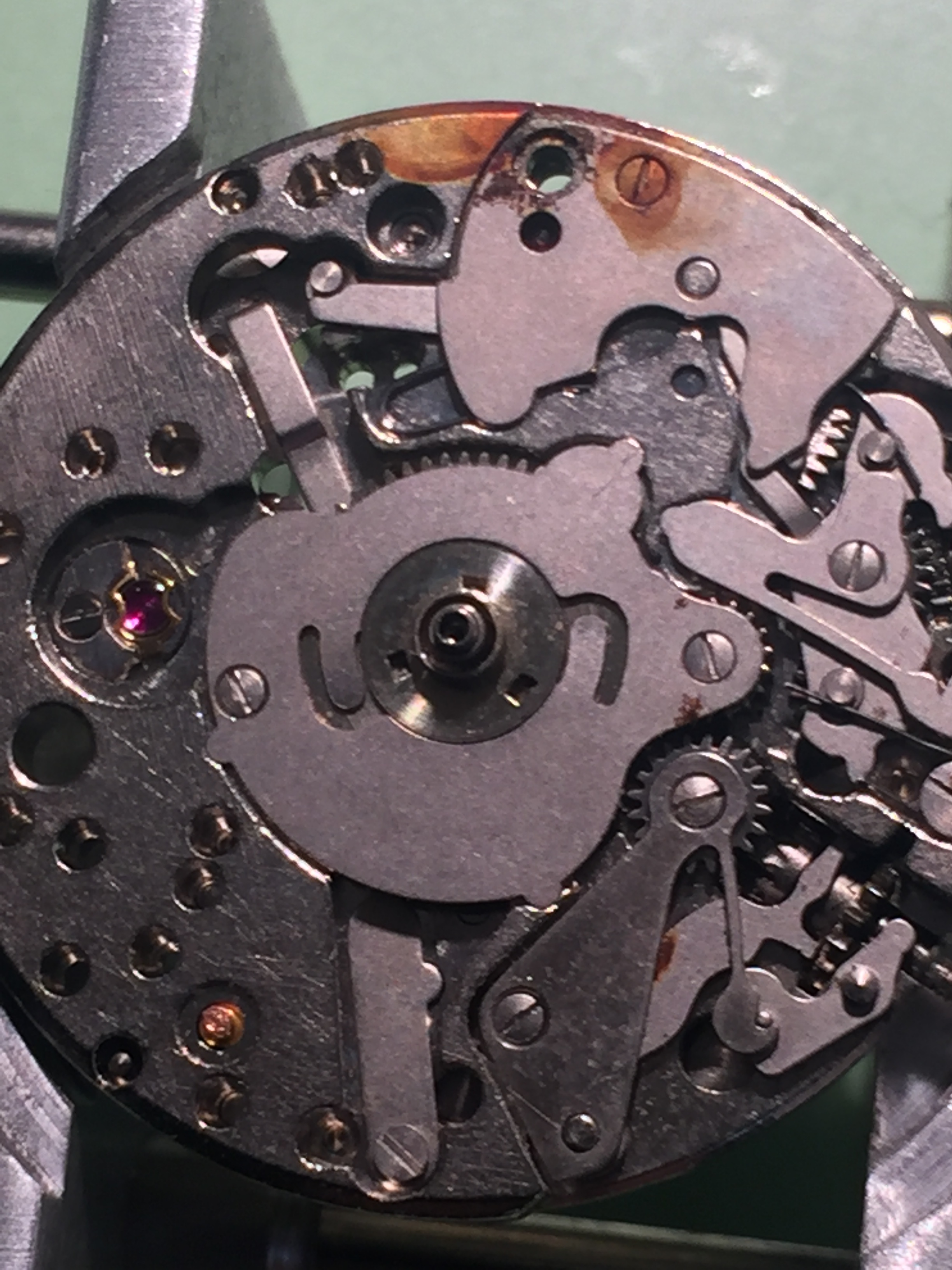

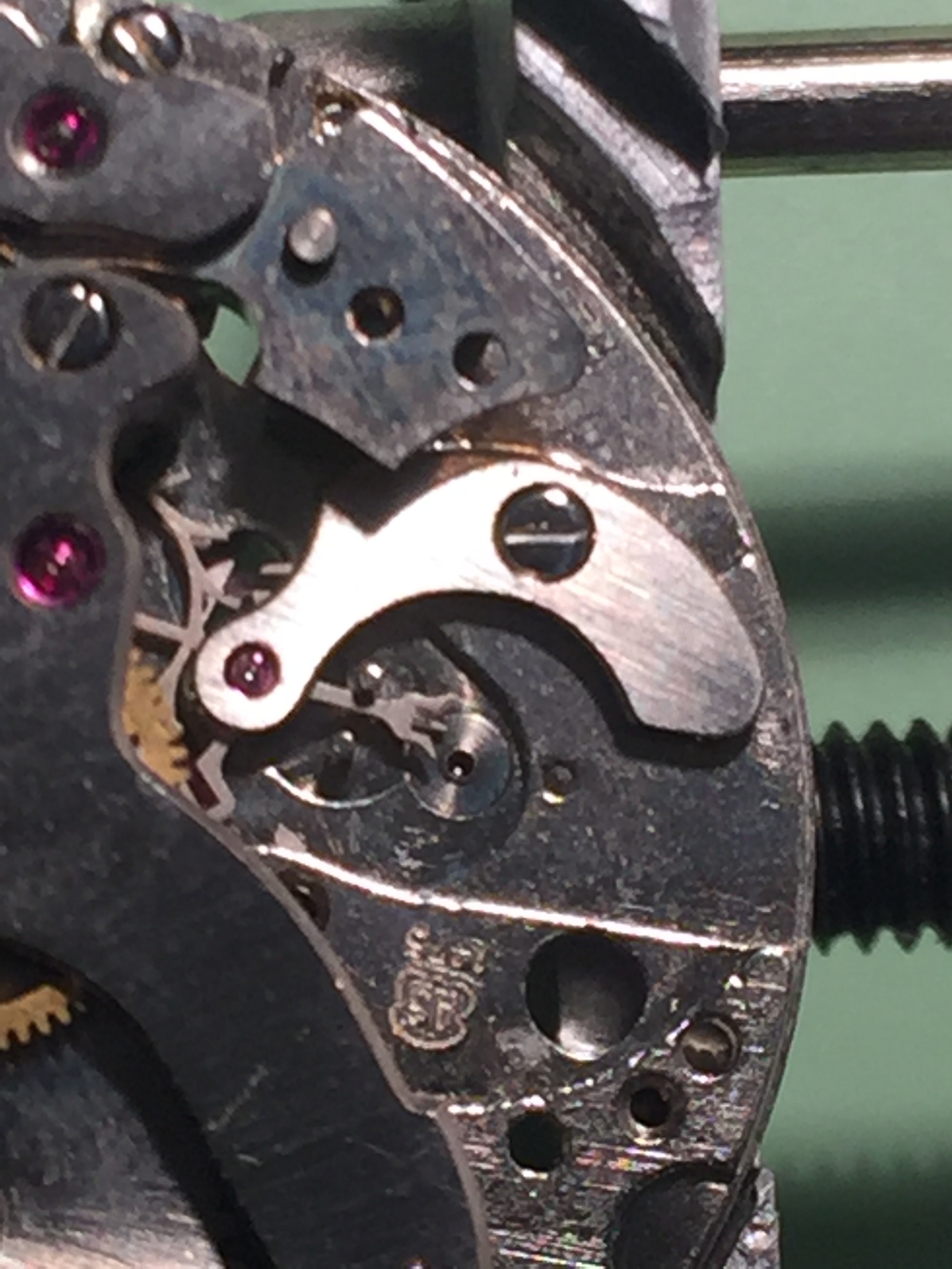

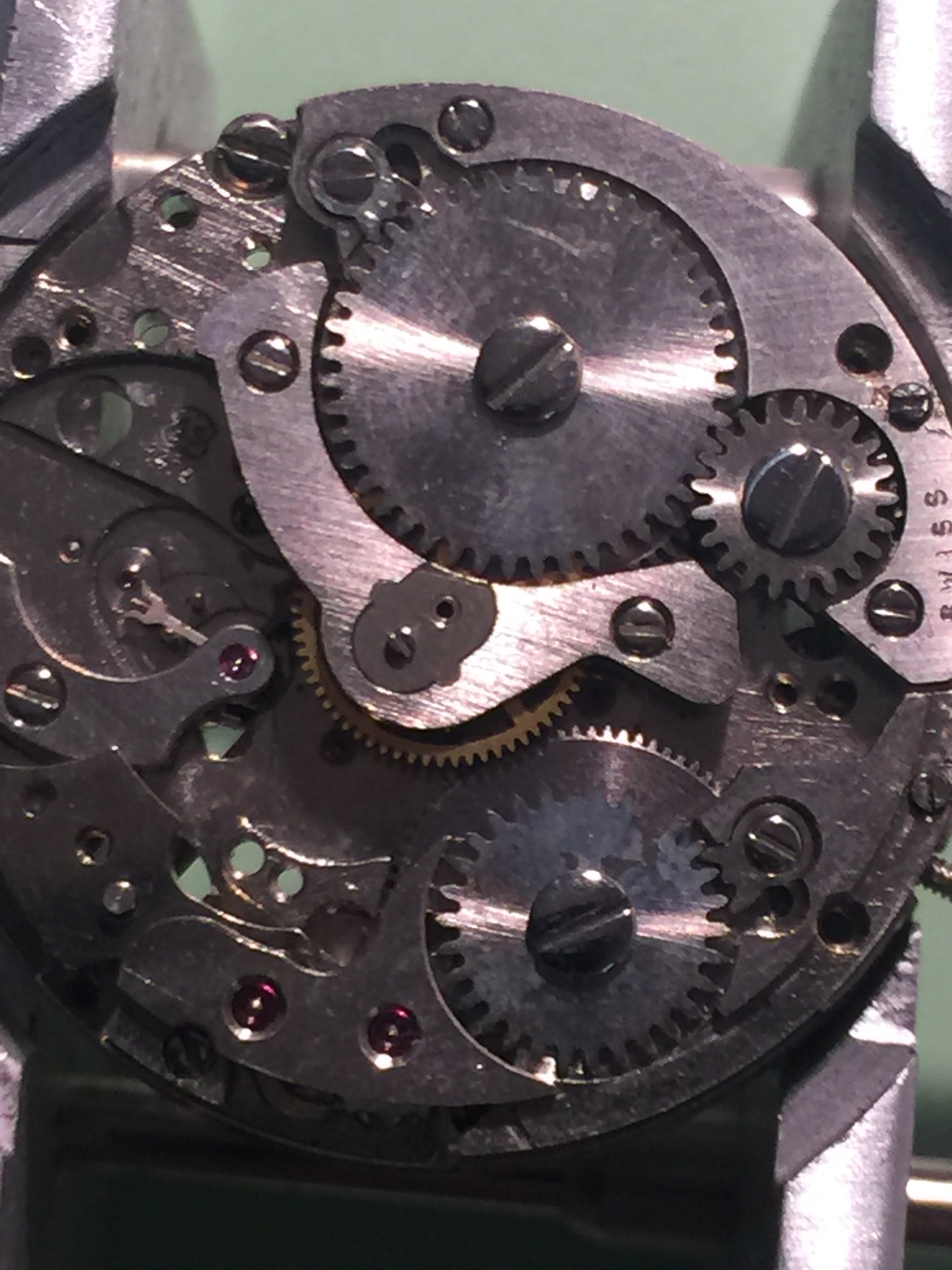

Ik heb inmiddels (na een oogoperatie) de balans verwijdert.
Ik denk dat ik nu de brug van de trein(?), 3 schroefjes, moet verwijderen. Klopt dit?
Zie onderstaande foto’s voor het resultaat tot nu toe.
Oeps, en mag je alweer door loepjes turen na de operatie? Hopelijk voorspoedig verlopen.:open_mouth:
Lijkt mij inderdaad het beste om maar laag voor laag te gaan demonteren. Let wel op dat je voor het verwijderen van het centrumrad de minuutpijp eraf moet trekken; daarvoor moet je dan weer even aan de andere kant zijn.

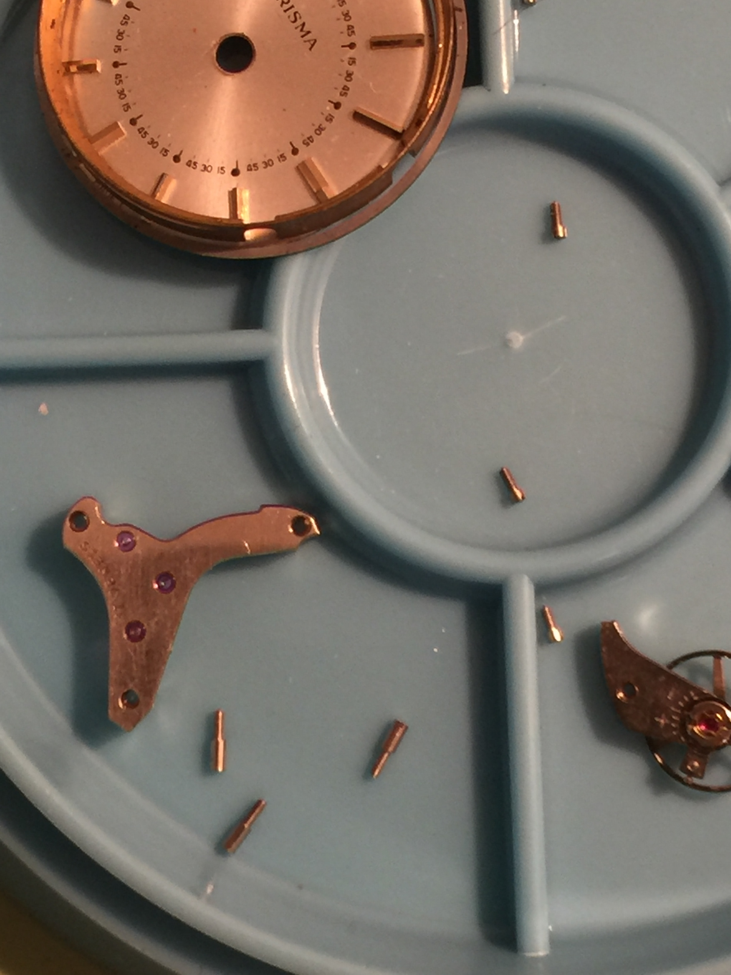

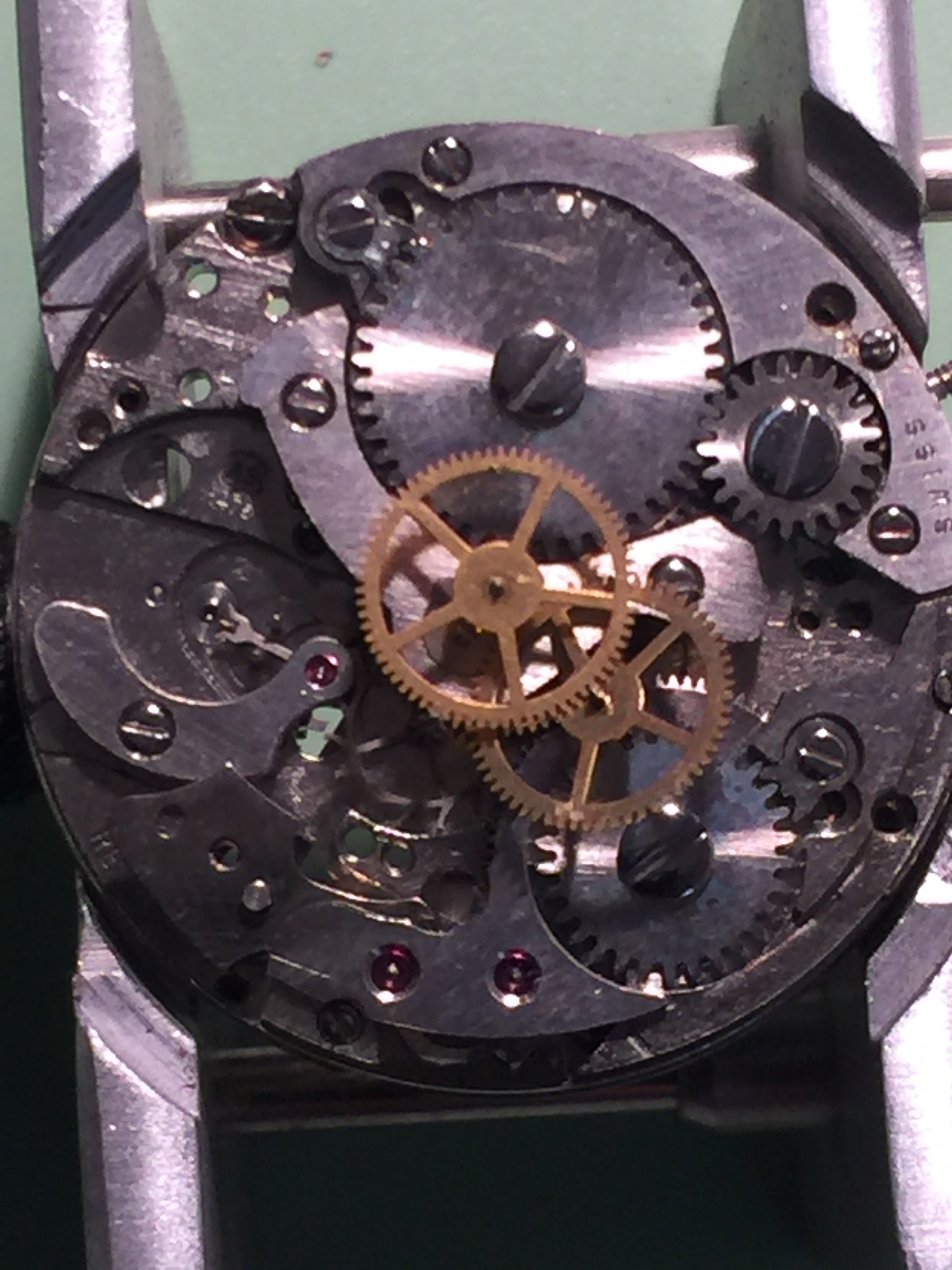

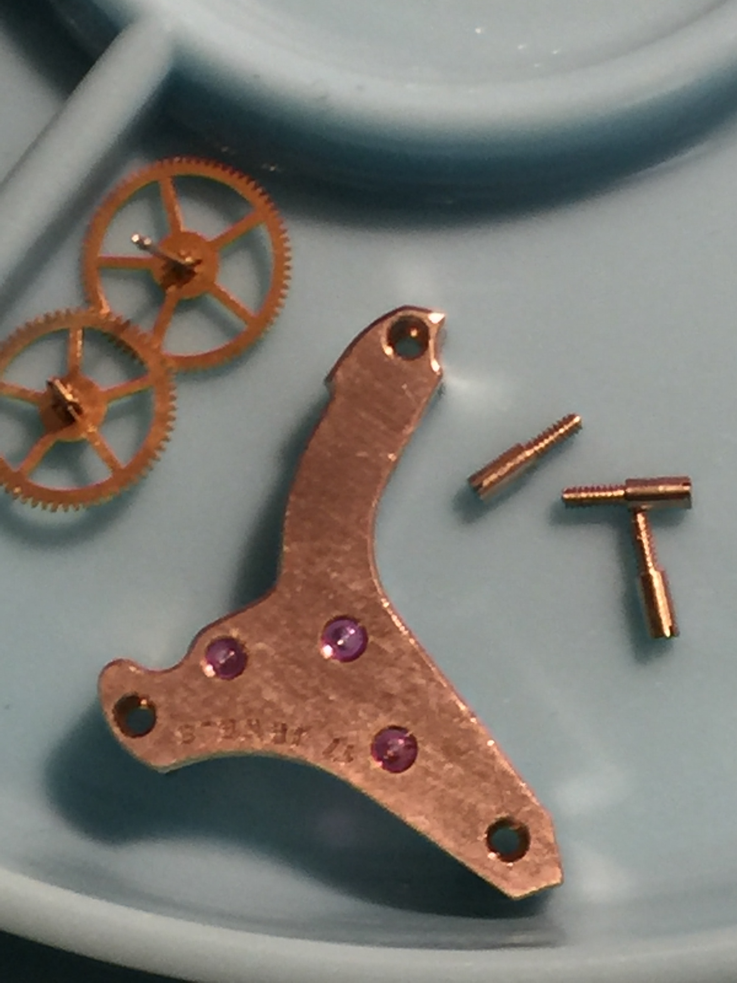

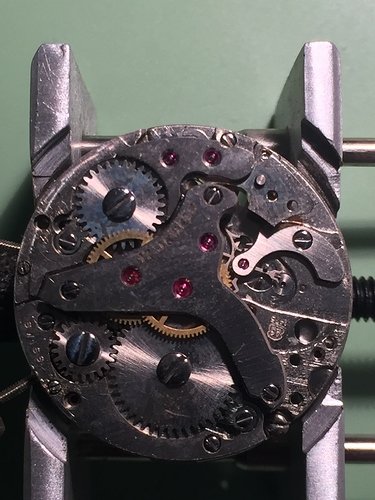

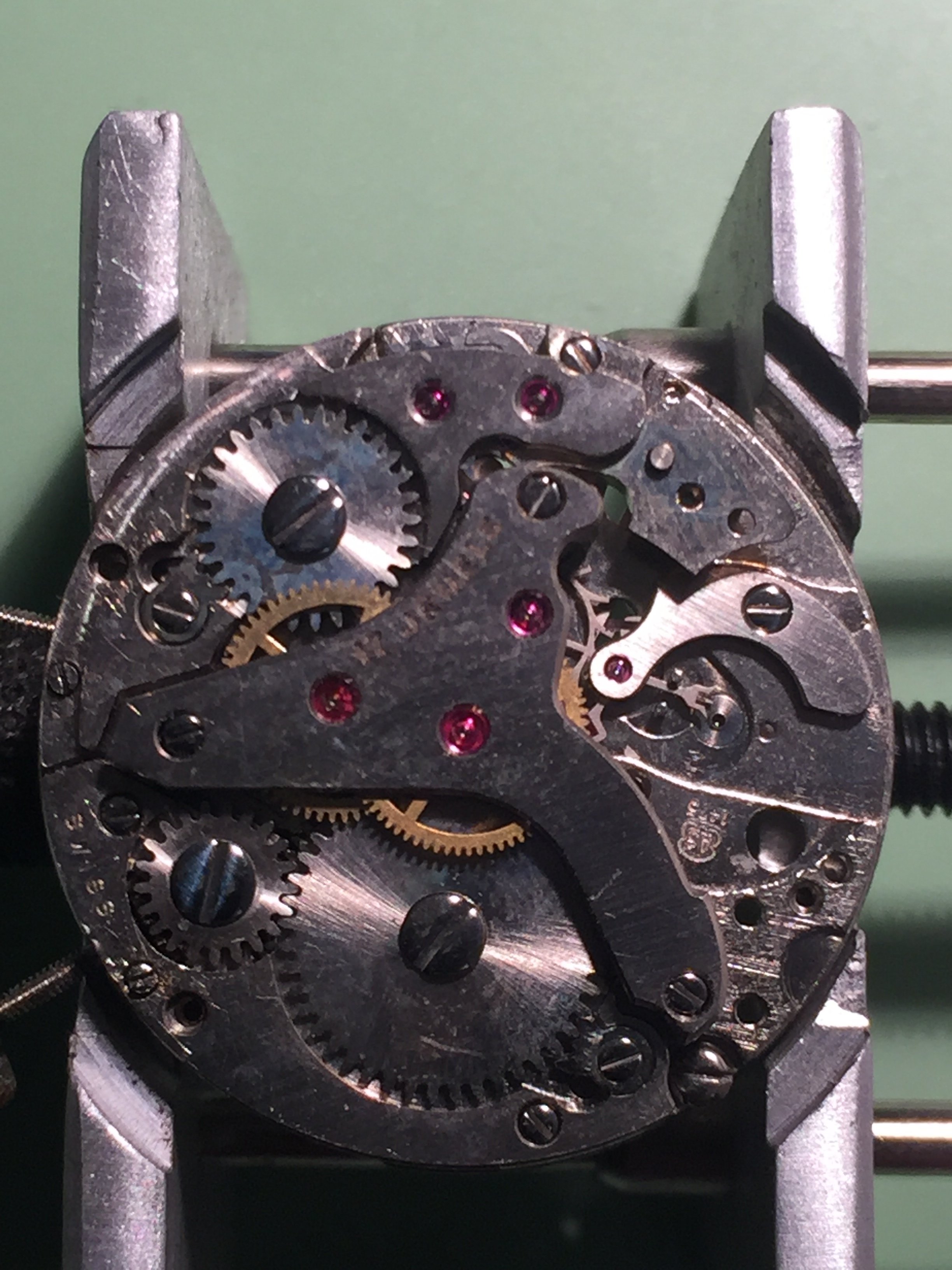

Zo, de brug is verwijderd en beide raderen(?) ook.
Zie bijgaand foto’s

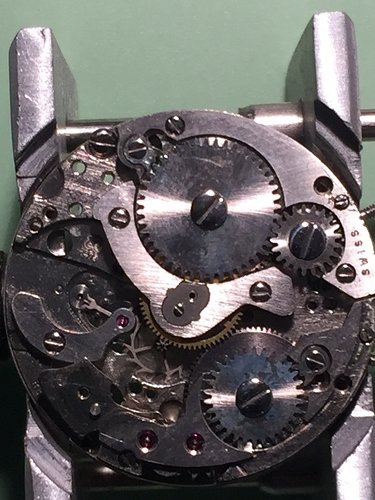

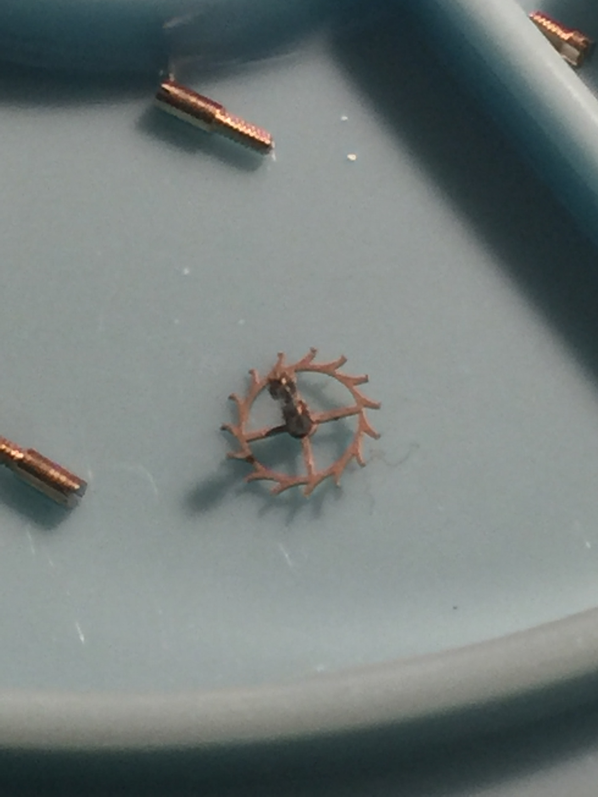

Het Escapementwiel (?) ligt los! De pallet (?) zit nog wel vast. Na het verwijderen van het Escapementwiel het uurwerkje omgedraaid.
Ben ik de minuutpijp verloren?
Onderstaande foto is van eerder, volgens mij geen verschil dus geen minutenpijp?

Kun je me aangeven waarmee ik nu het beste verder kan?
De beide “veertrommels” losschroeven, de omliggende bruggen? Ik heb hierover geen idee!
Verder lijkt alles tot nu toe voorspoedig te verlopen.
De namen van de verschillende onderdelen zijn ook nog wel een klein probleem maar ik hoop dat het duidelijk is wat ik bedoel.
Of zit het centrumrad onder de grote veerton (rechtsboven?)
