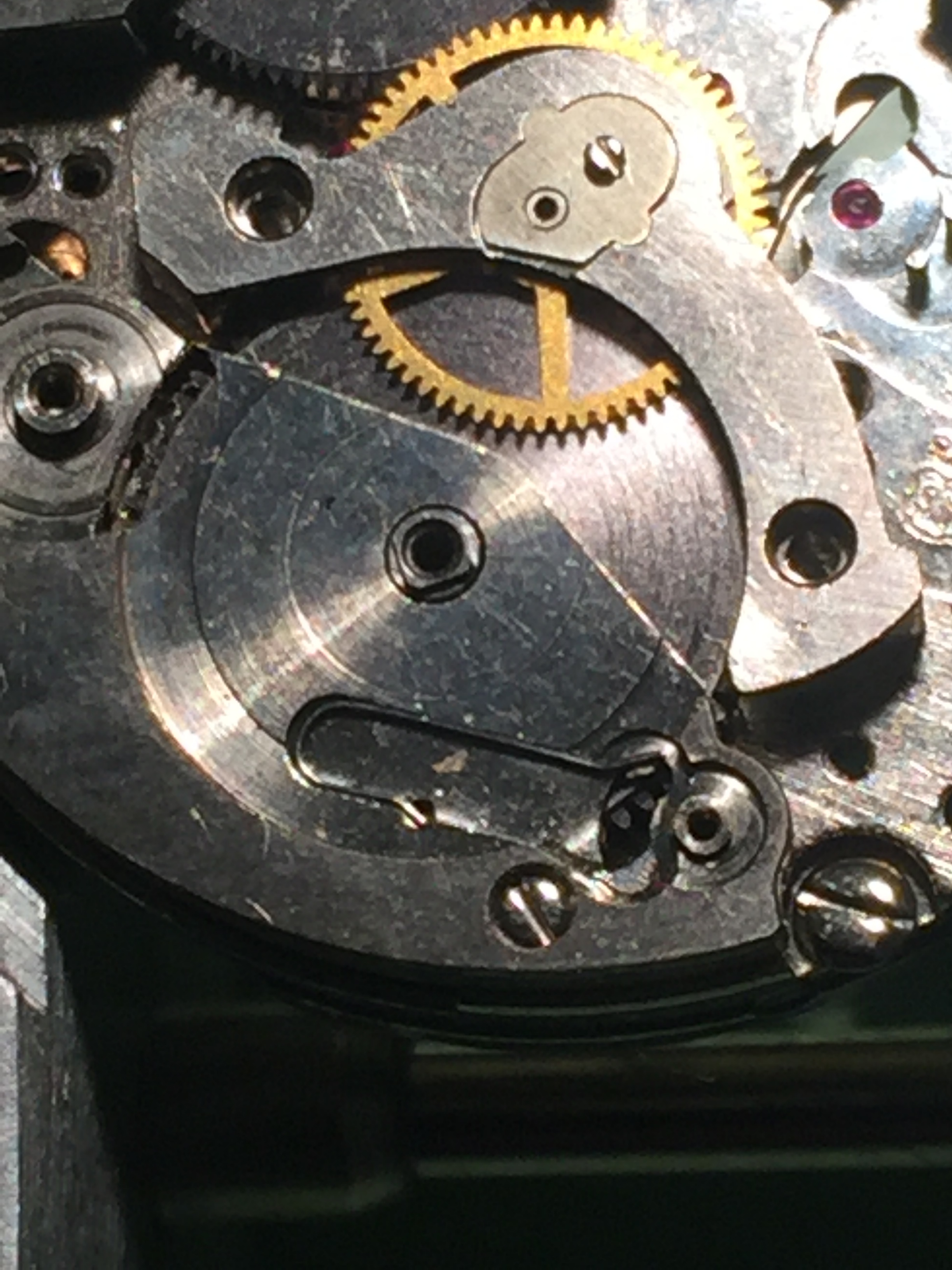

Ik zou inderdaad verder gaan met het verwijderen van de raderen op de veertonbruggen. Let op dat er onder beide tonraderen een veertje ligt dat de pal onder spanning houdt. Die willen nog wel eens wegvliegen, zeker als je de pal verwijdert.
Daarna tonbruggen eraf en de veertonnen eruit. :sunglasses:

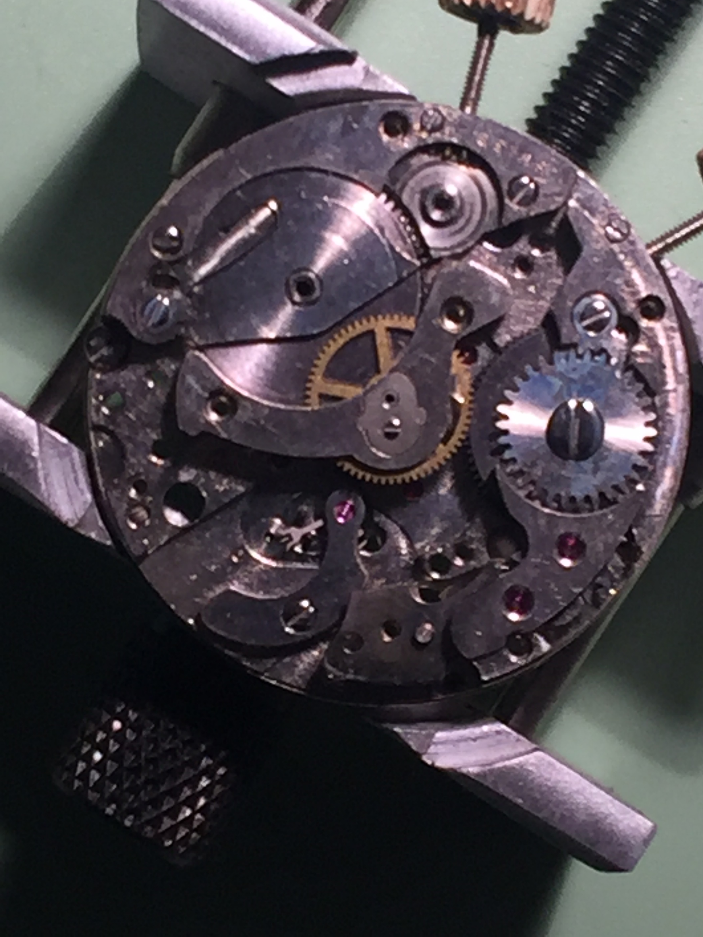

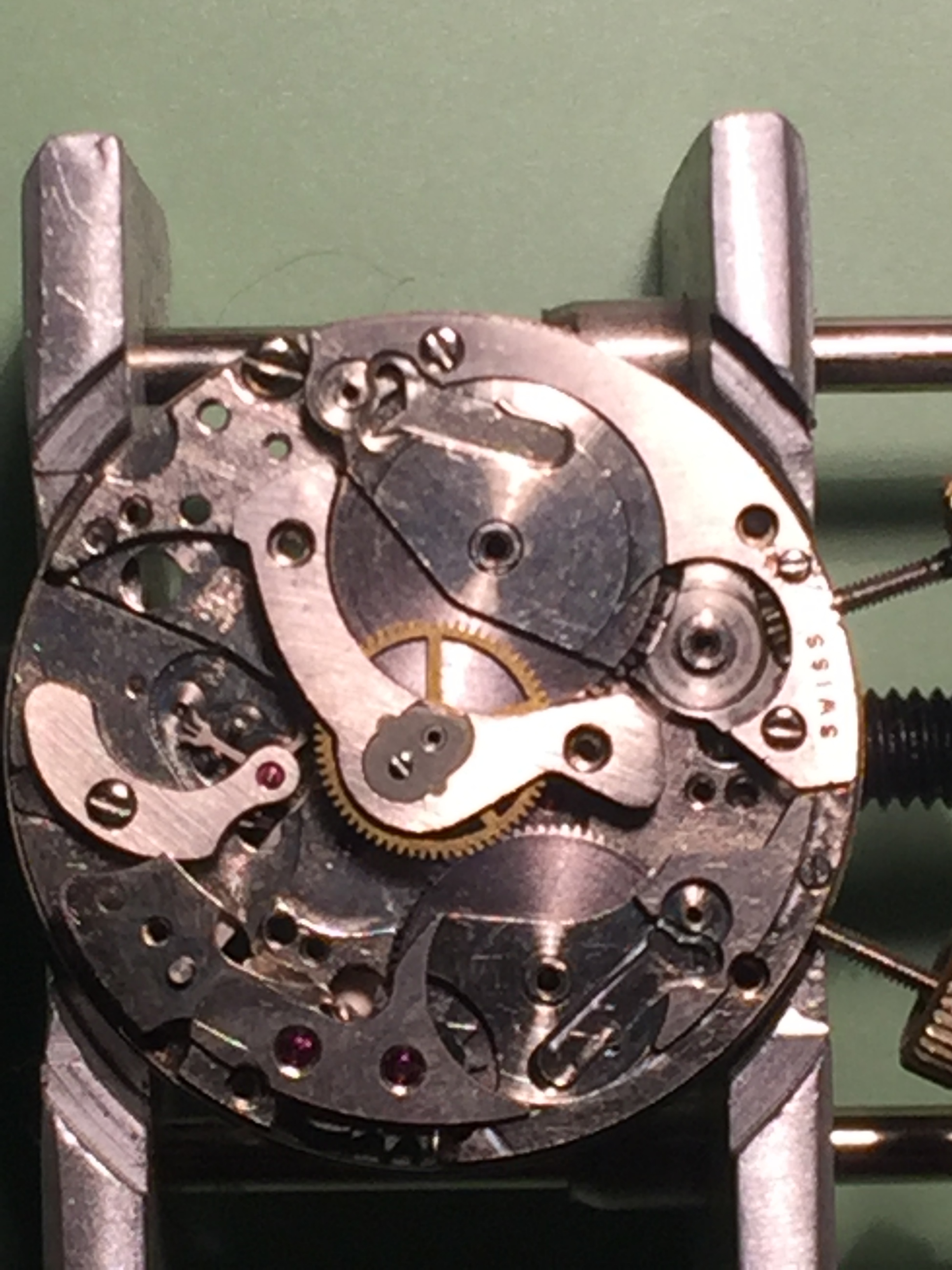

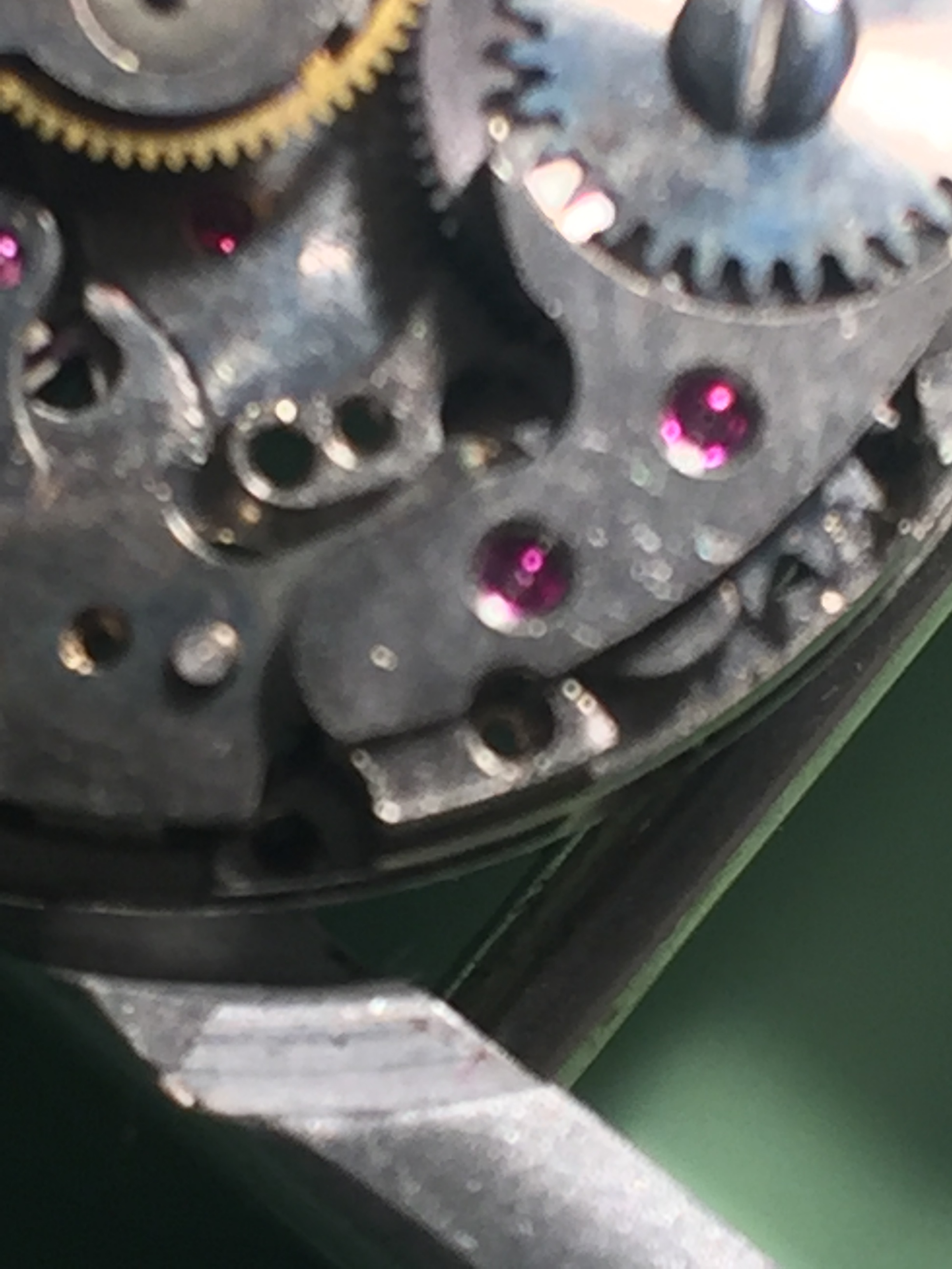

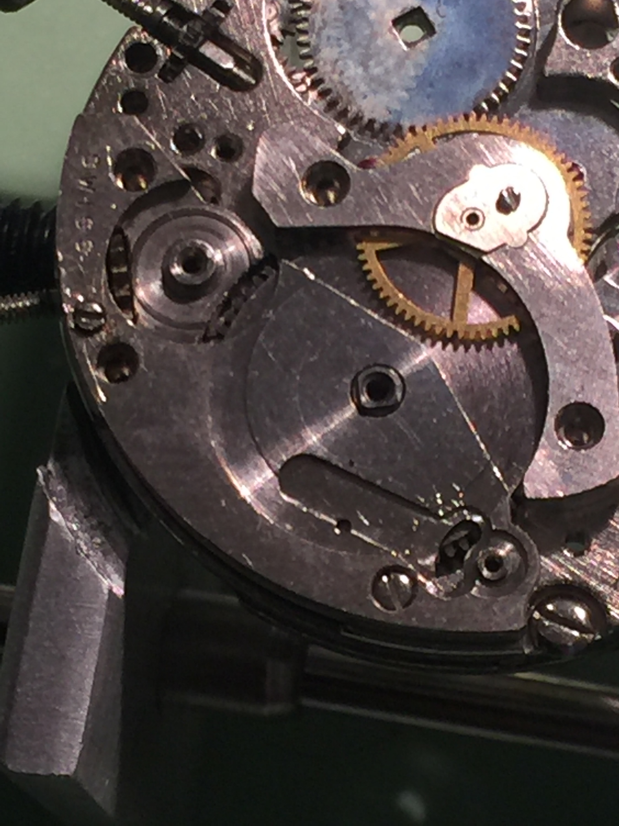

Zo, 2 raderen verwijderd. De brug los geschroefd alleen zit deze nog vast???
De brug van de haner ook los geschroefd maar deze zit ook nog vast!!! Heb ik iets over het hoofd gezien?

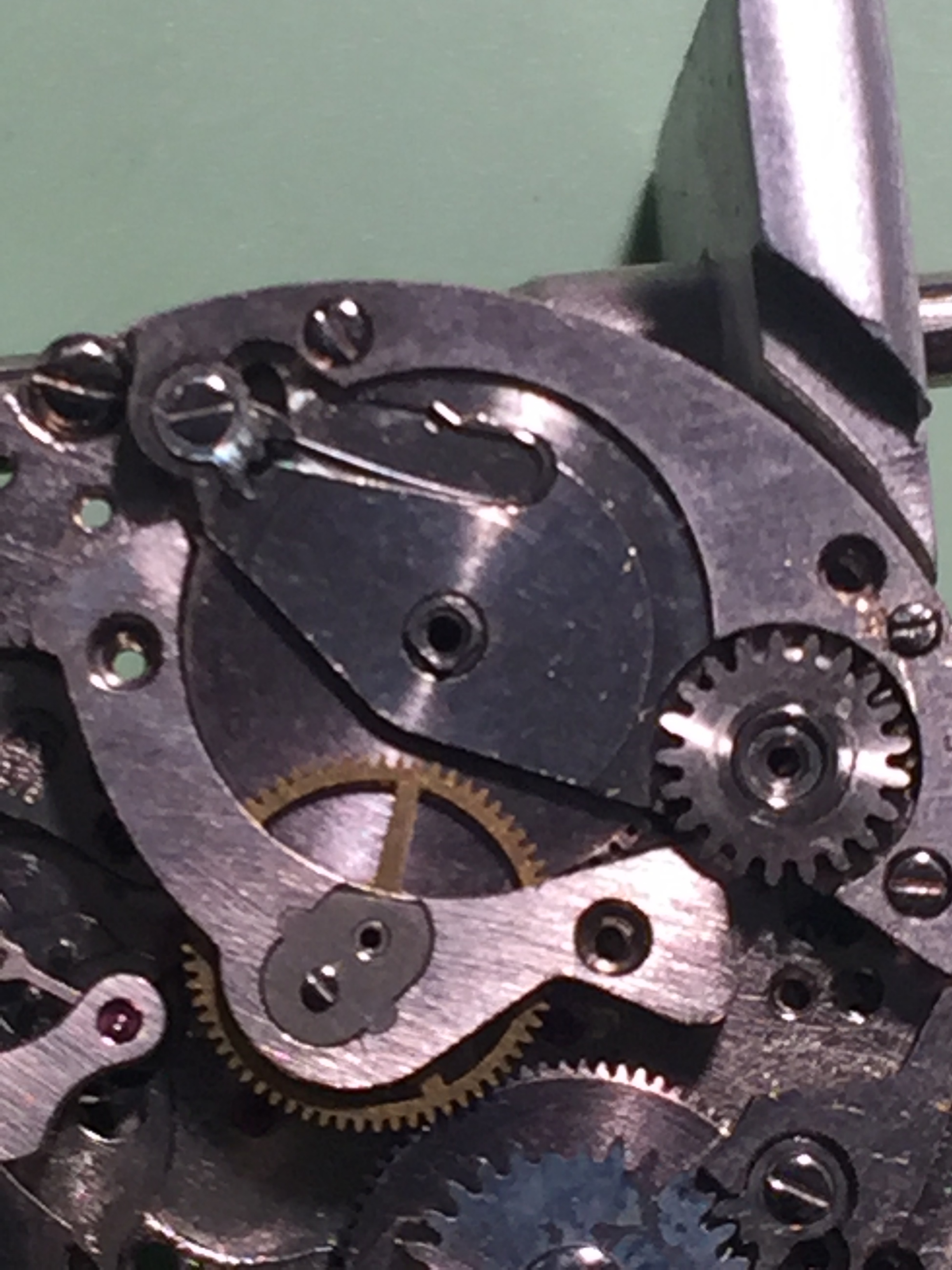

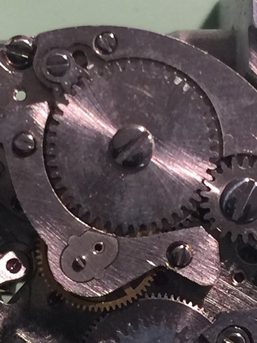

Oh ja, nog even wat extra info:Bij het kleine tandwieltje rechtboven draait het schroefje in de andere richting!
Zo te zien heb je nog niet alle schroeven uit de kloven, dus dat kan verklaren dat ze nog vast zitten.:sweat_smile: Soms zit de tonkloof ook nog vast met de schroef van de pal; die wil wel eens doorlopen in de platine.
Kroonradschroef wil inderdaad nog wel eens linkse draad hebben; was ik vergeten te vermelden. :grimacing:

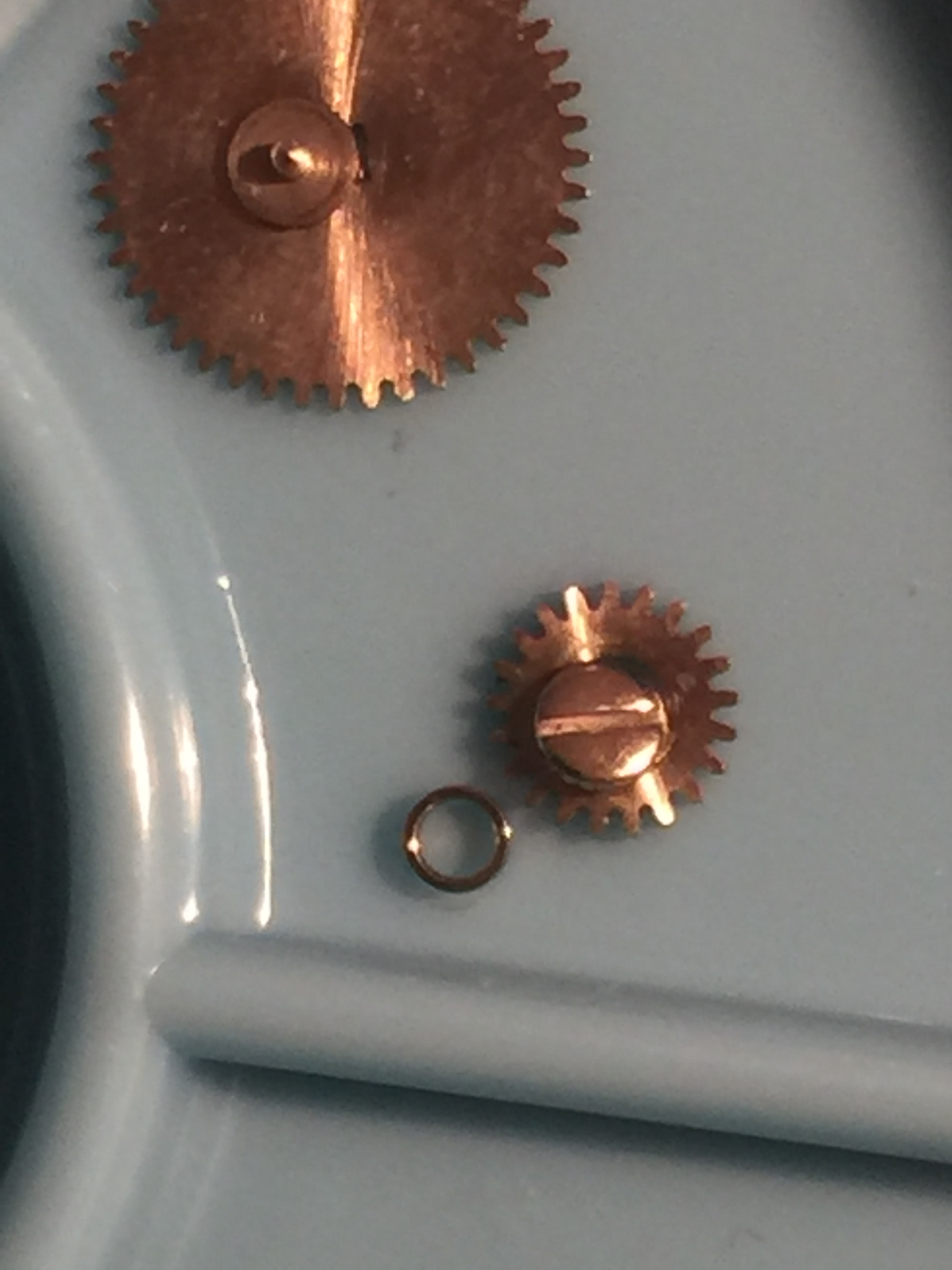

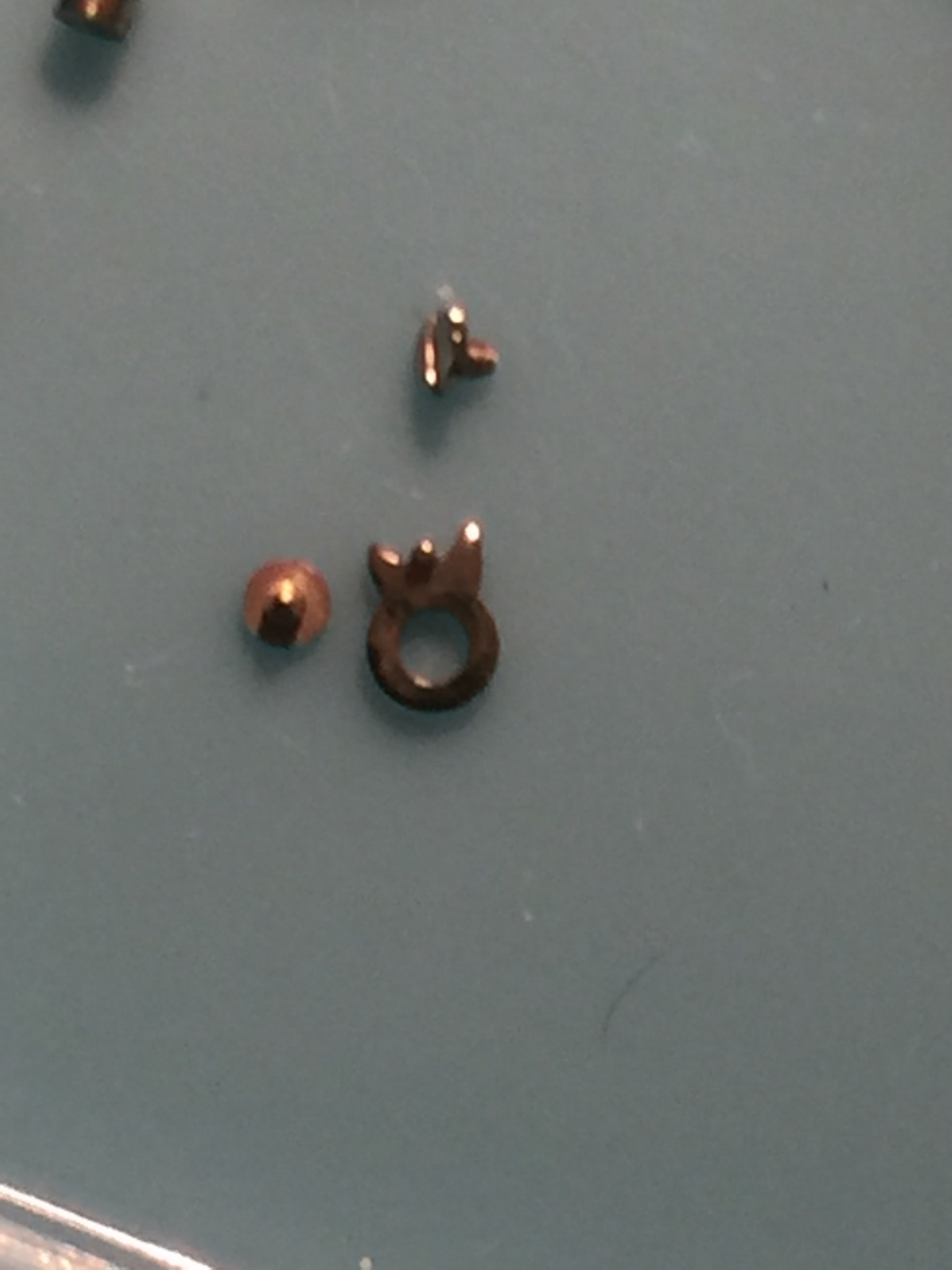

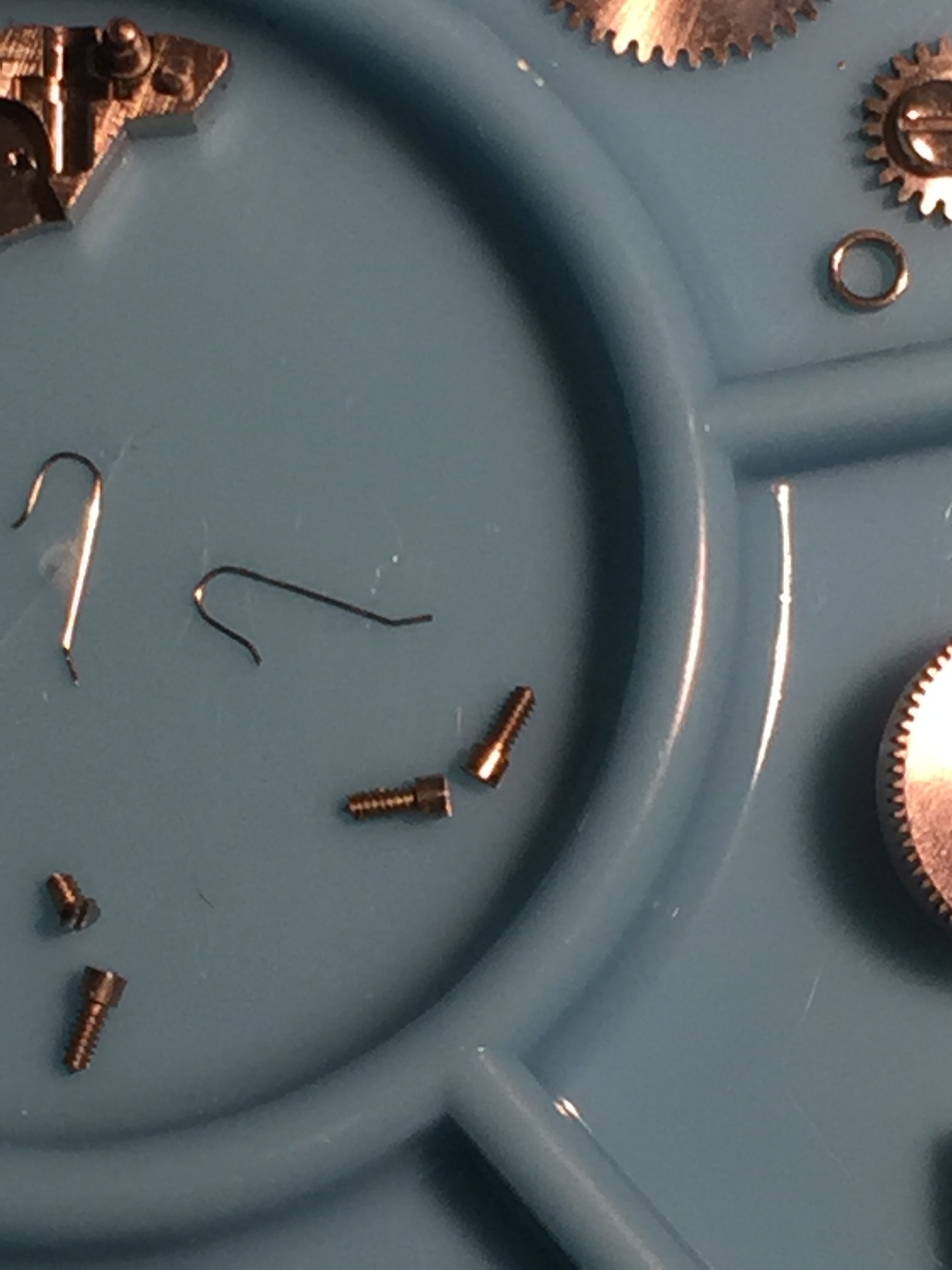

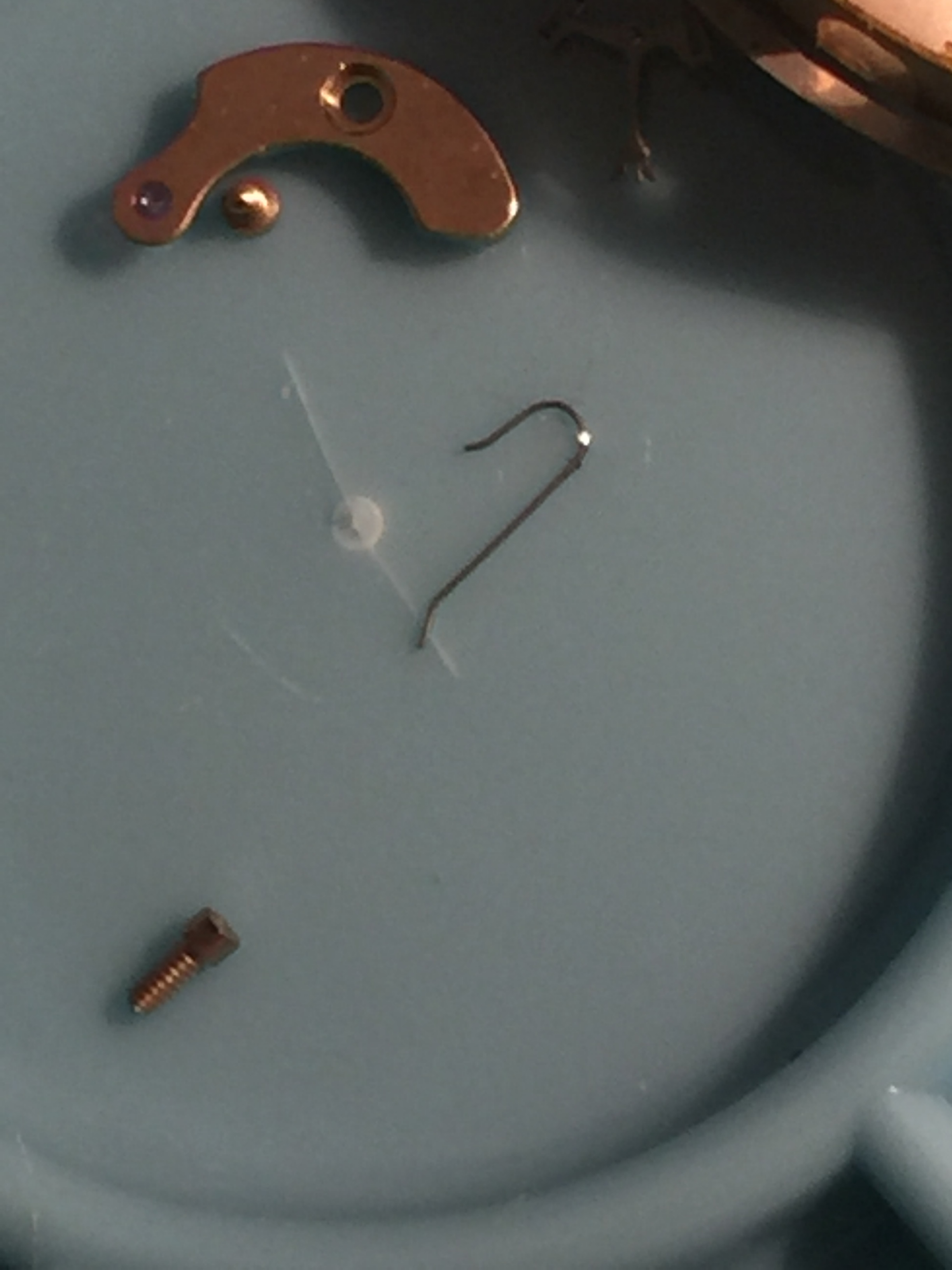

Eerste tegenvaller! Eén van de twee stops van m’n pincet geschoten (op bijgaande foto is de ene nog te zien!)
Hopelijk is deze er nog bij te krijgen? Iemand een idee waar ik deze vandaan kan halen?
De stand tot nu toe:
Langer zoeken, stoffer en blik erbij, de hele vloer vegen, met een magneetstrip over de vloer, etc. Meestal vind ik weggeschoten delen wel weer terug. :sunglasses:
Anders zoeken op eBay of kijken of ze het bij Cousinsuk nog kunnen leveren.

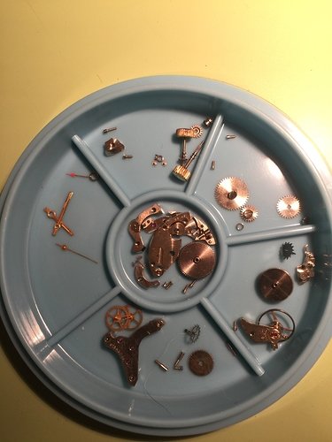

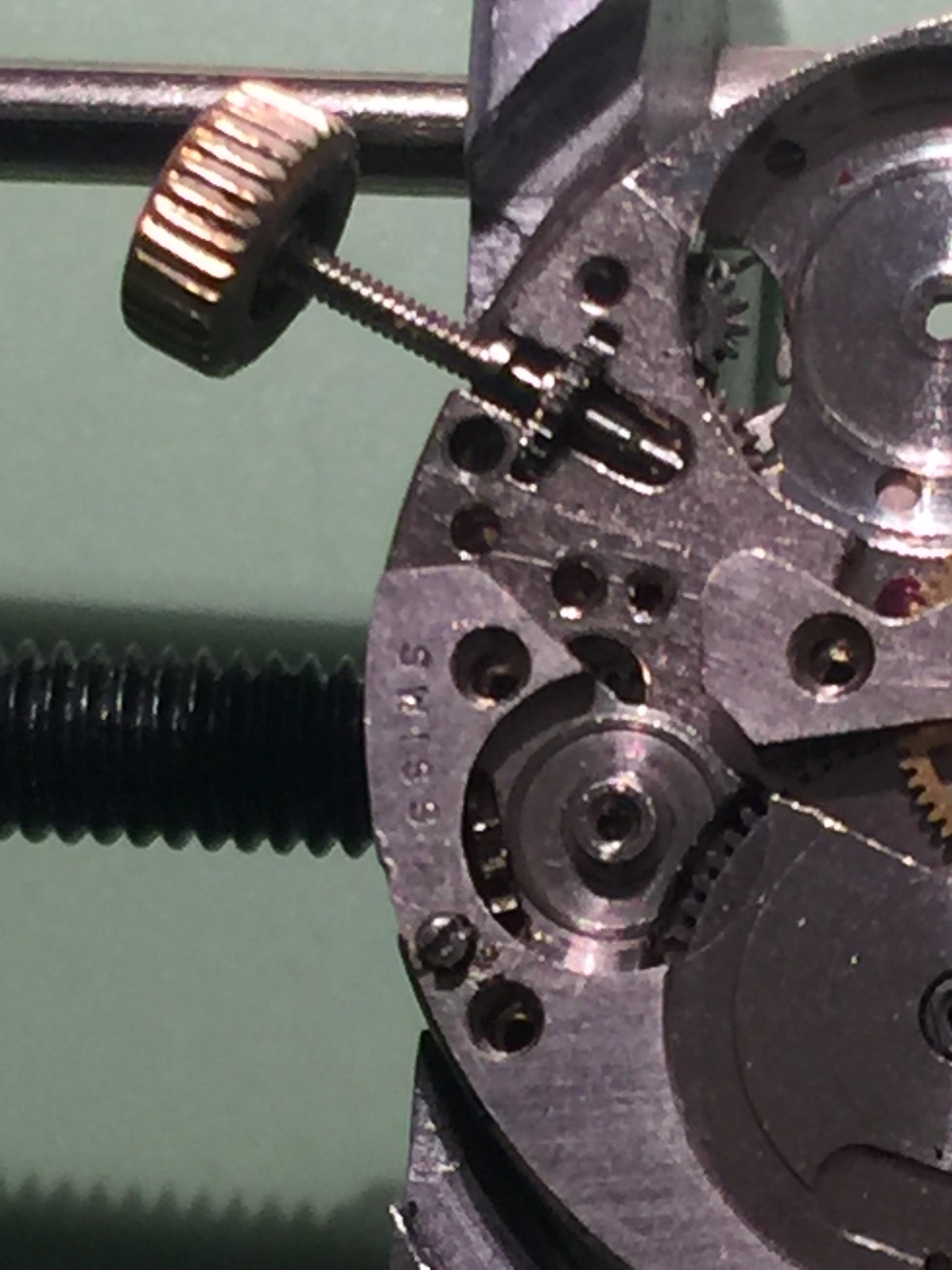

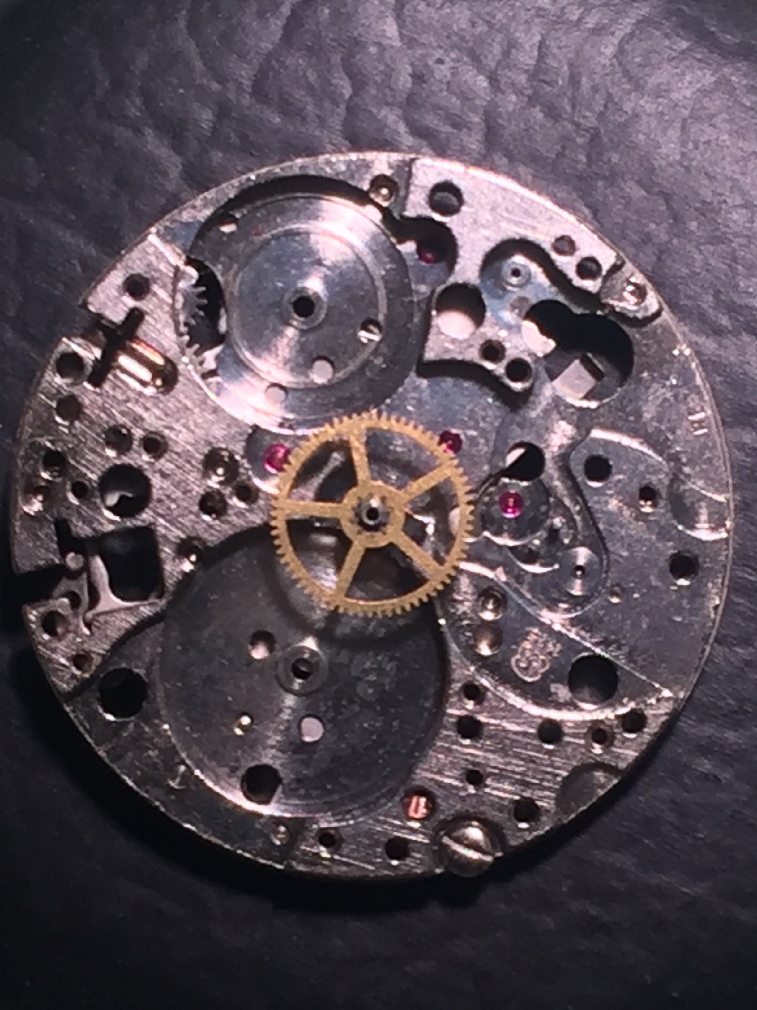

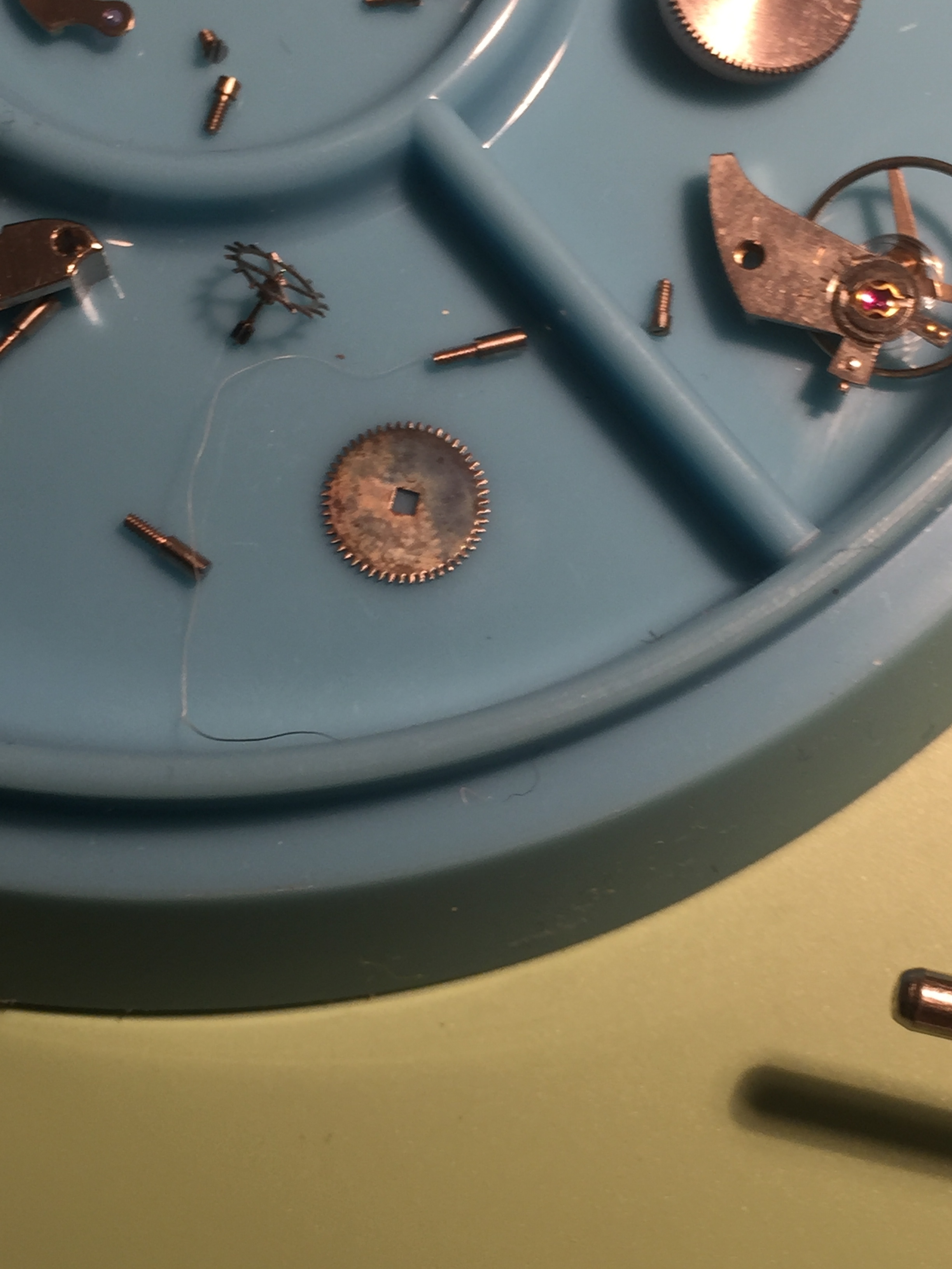

Hallo, ik heb helaas het onderdeel(tje) niet terug gevonden!

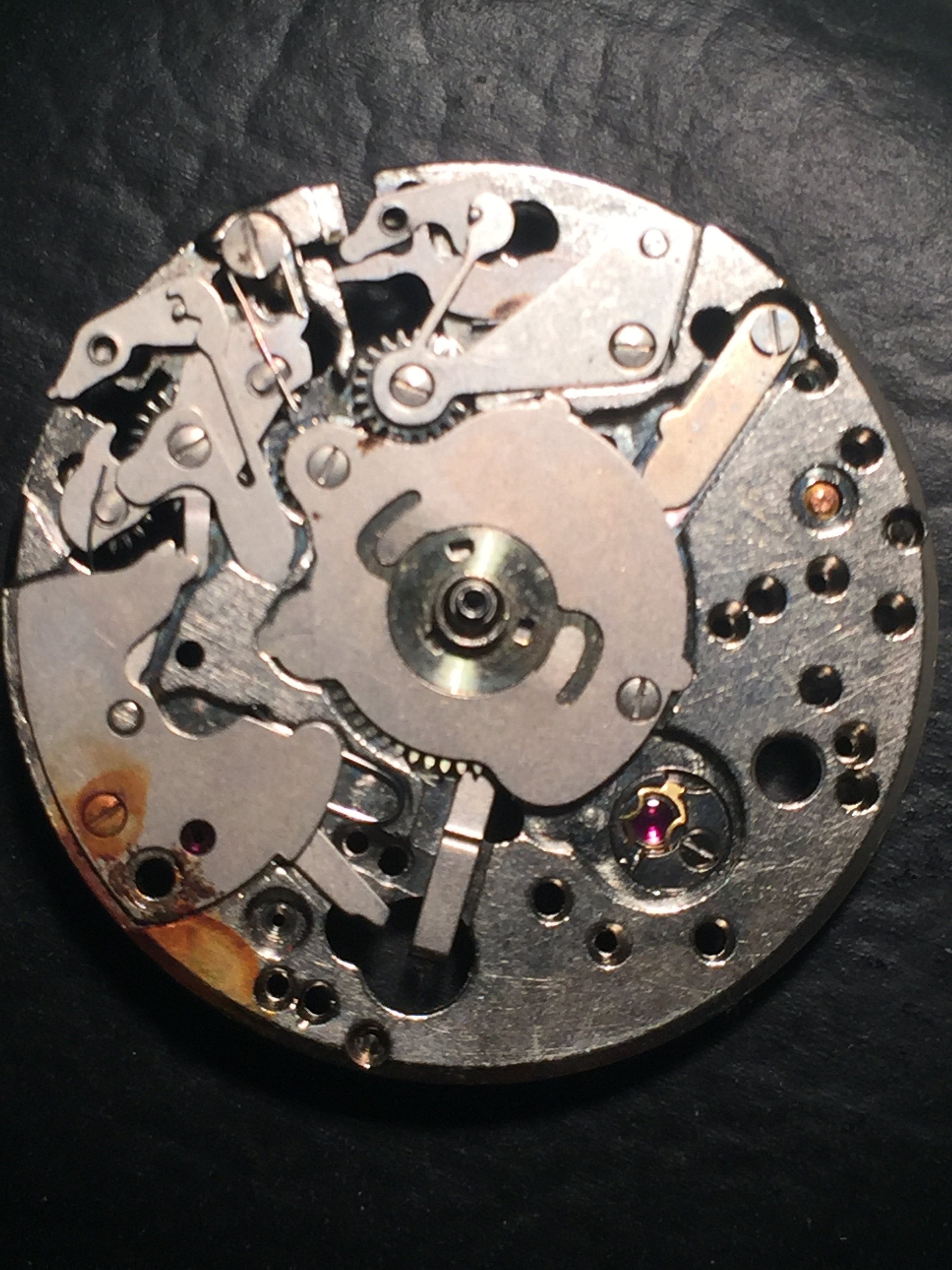

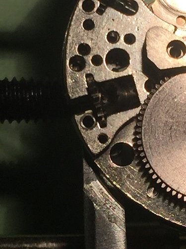

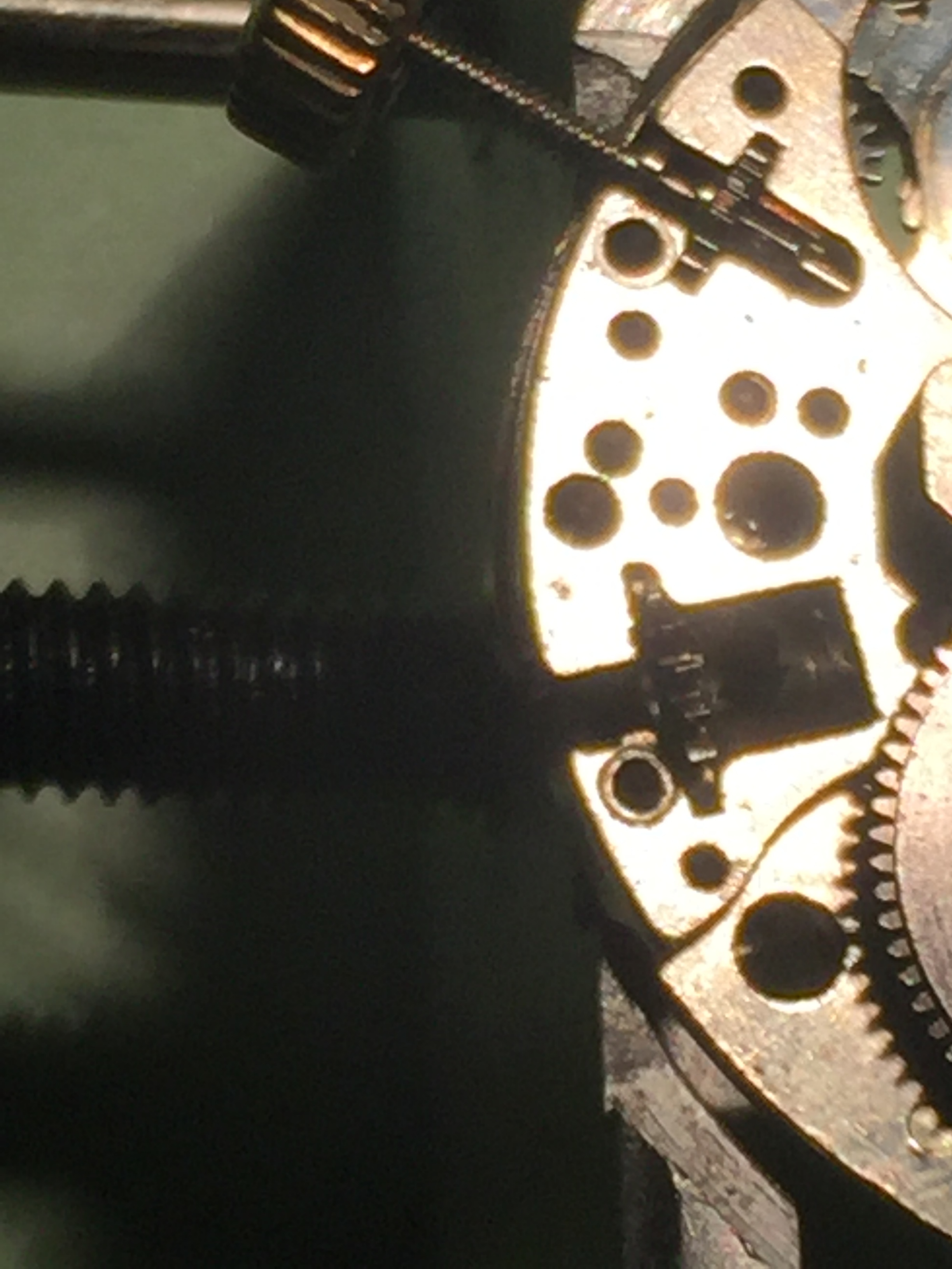

Wel heb ik intussen vrijwel de gehele achterkant gedemonteerd, alleen het centrumrad zit er nog.
Vraagje:”Hoe verwijder ik de minutenpijp”?, zodat ik het centrumrad ook kan verwijderen.

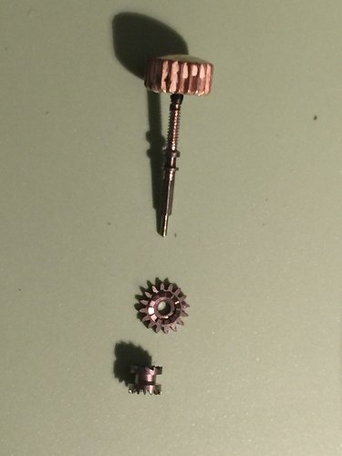

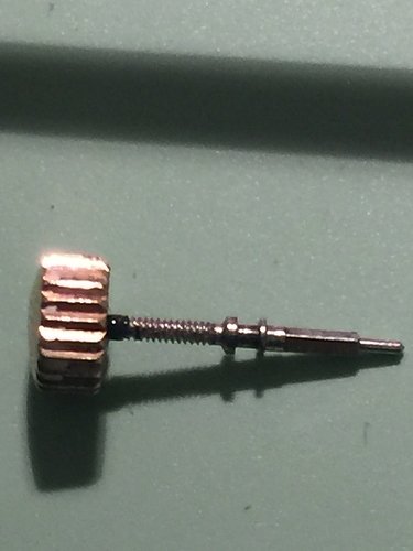

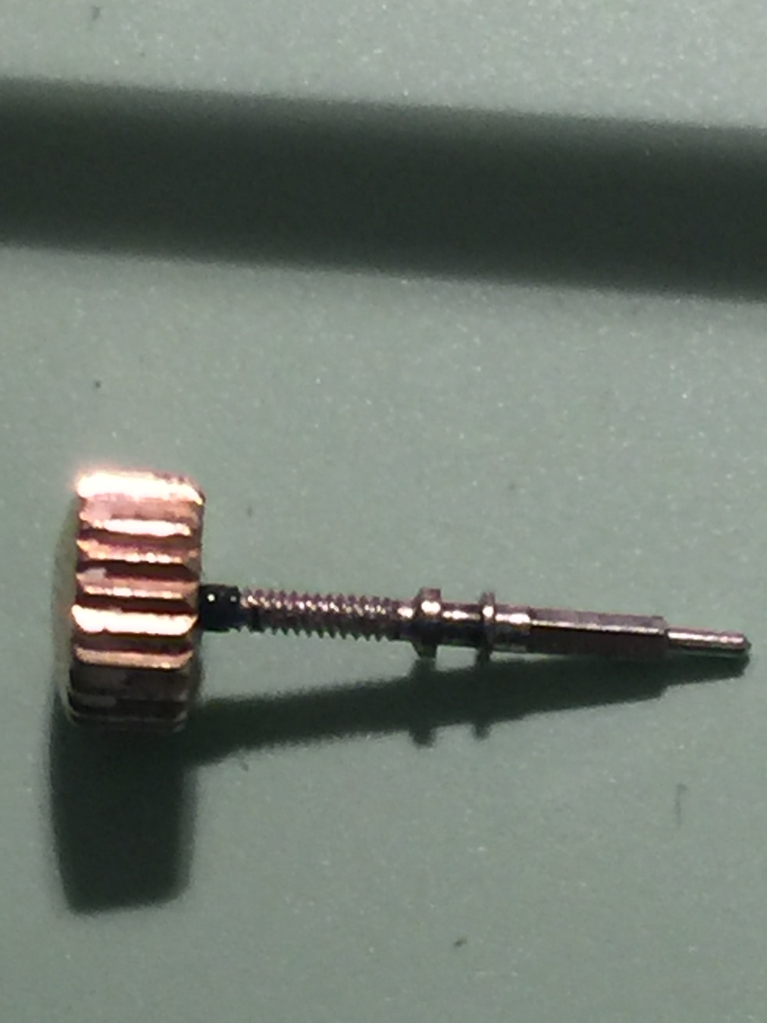

Hieronder plaats ik nog wat foto’ (in chronologische volgorde)
EN UITEINDELIJK DE VOOR- en ACHTERKANT VAN HET UURWERK

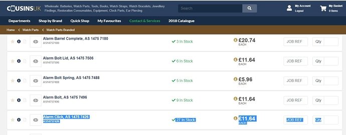

Gelukkig blijkt COUSINSUK het onderdeel op voorraad te hebben!
Minuutpijp verwijder je met een presto puller. Zijn voor een paar euro te koop op eBay. (Of bij Cousins Uk, als je toch wat gaat bestellen. :sunglasses: )
Ik denk wel dat je bij dit uurwerk eerst nog even dat plaatje dat er overheen zit moet verwijderen.
Je bedoeld, denk ik, de plaat in het midden met de schroefjes op 5 en 11 uur (laatste foto)?
De presto pullers (alleen Bergeon) kosten circa € 35,00 bij Cousins, of ik zoek verkeerd!
Verder lijks mij het aanschaffen van een verenwinder ook een must.
Ja die plaat bedoel ik.

Heb een presto puller en de verloren “click”, zoals het verloren onderdeeltje blijkt te heten, besteld.

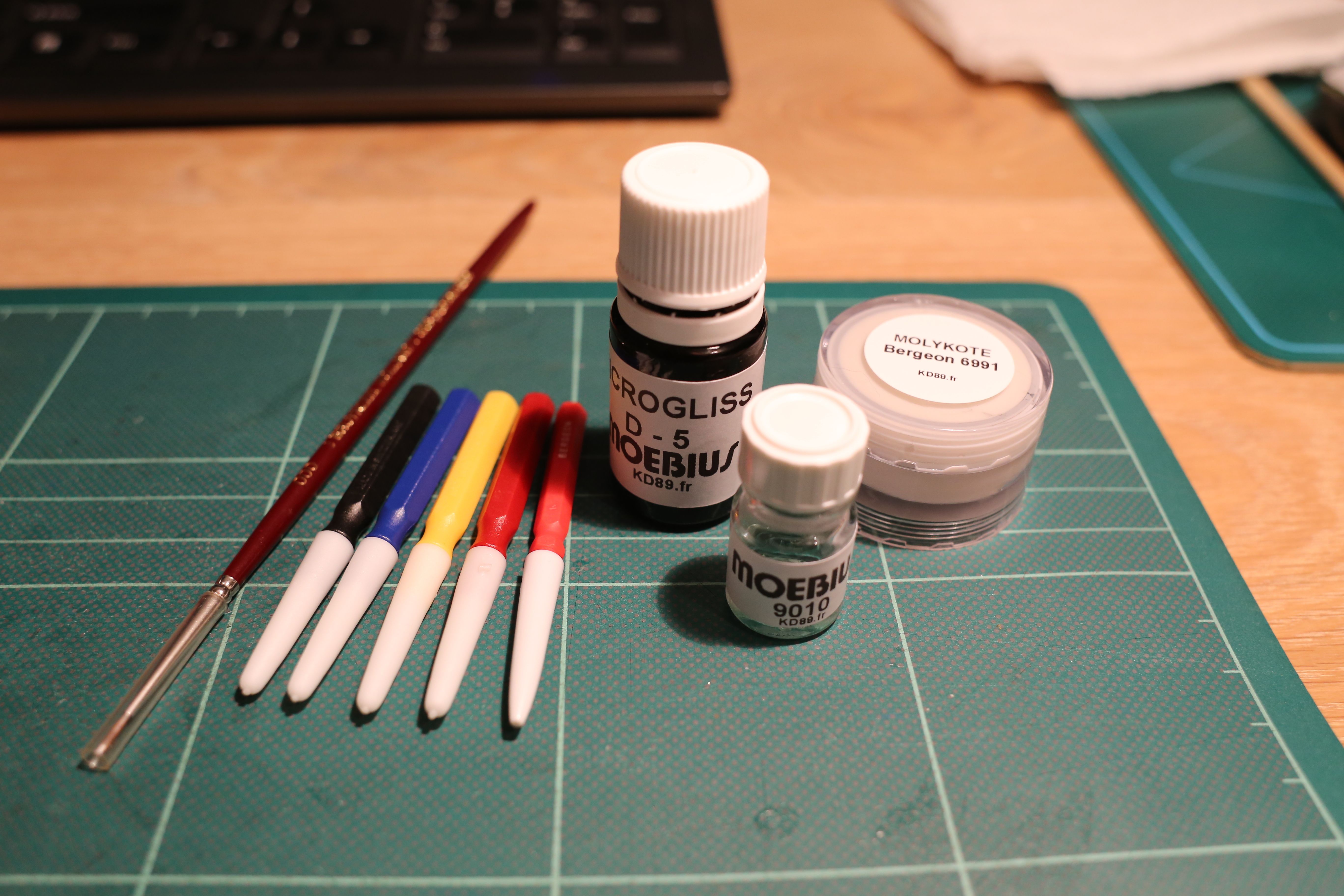

Hier ben ik ooit mee begonnen:
In plaats van D5 kun je ook HP1300 kiezen.
In de praktijk gebruik ik vooral mijn rode bergeon oliegever. Als ik iets meer olie wil geven geef ik gewoon twee druppeltjes in plaats van een grotere oliegever.
Lagerstenen vallen er niet uit, die zijn erin geperst, kun je gerust in de wasbenzine zetten.
Basisregels voor smeren:
Contactpunten tussen onderdelen (bijvoorbeeld opwindsysteem) een likje vet.
Hoogbelaste / langzaamdraaiende lagers dikke olie (D5 / HP1300)
Laagbelaste / sneldraaiende lagers 9010 (vooral gesteende lagers).
