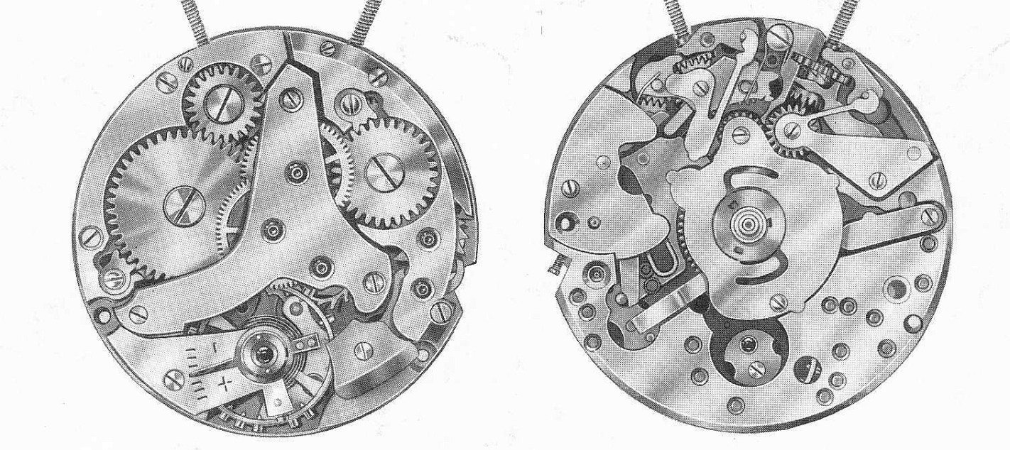

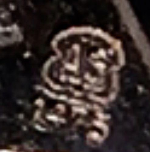

De volgende “vondst” wilde ik jullie toch niet onthouden:
Onder het balanswiel bevind zich het calibernummer van het uurwerk! AS 1475 (zie foto)
Dat is goed nieuws! Daarover is online genoeg te vinden. Inclusief een aantal filmpjes op YouTube van het (de)monteren van een dergelijk uurwerk.

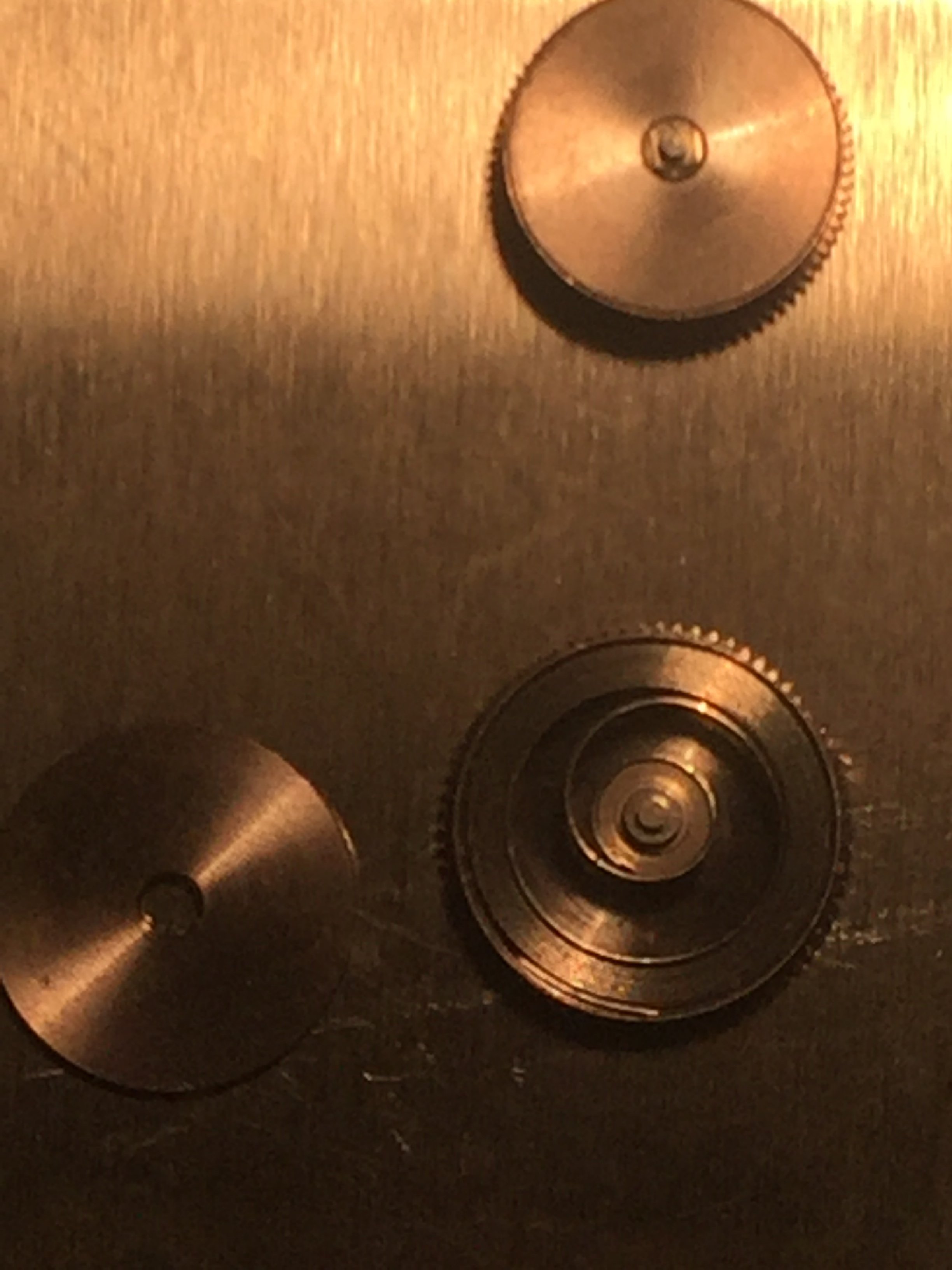

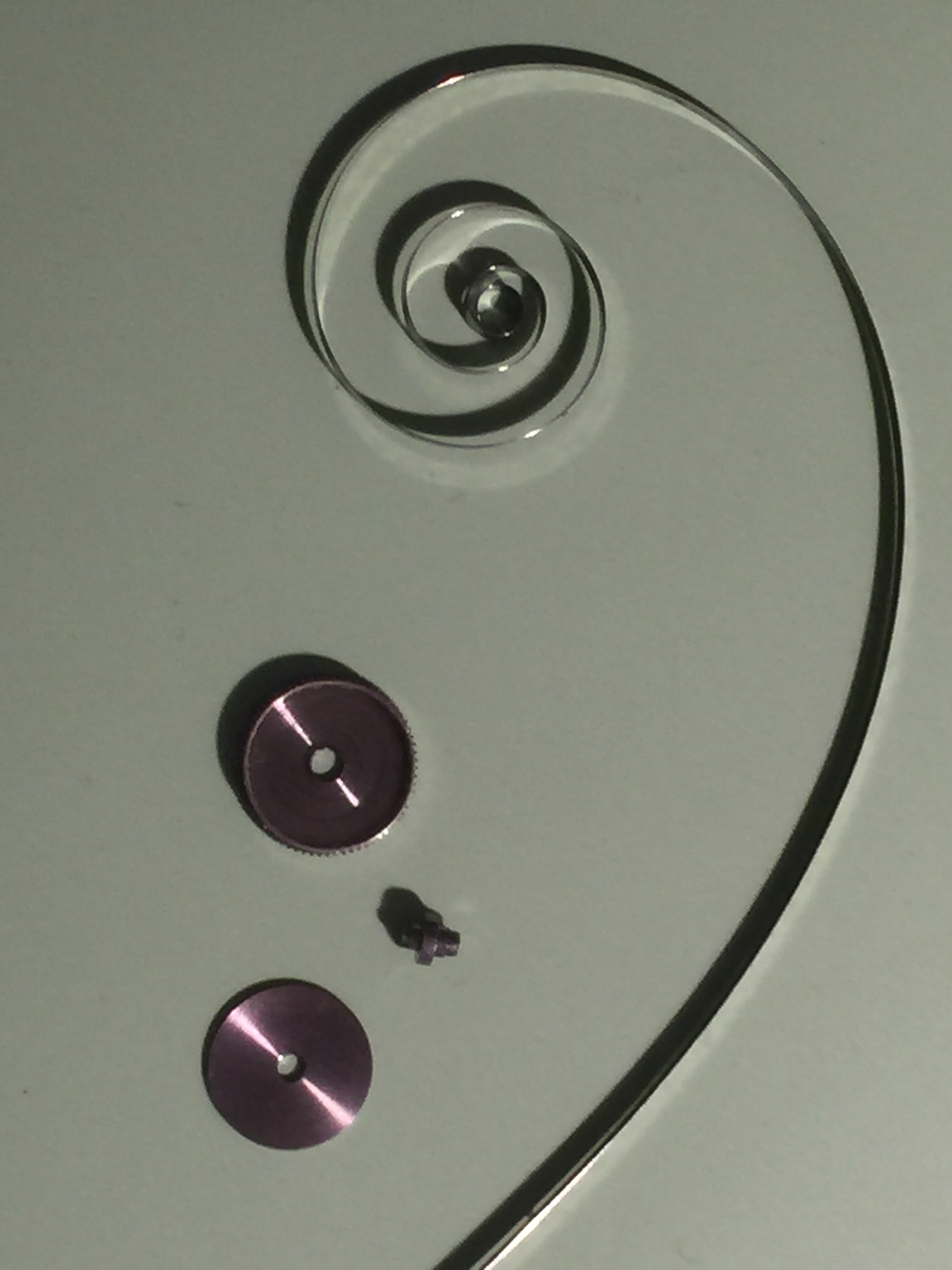

Ik heb besloten om de veer handmatig uit de veertrommel tw verwijderen en na het schoonmaken terug te plaatsen (met (bescherm)bril)

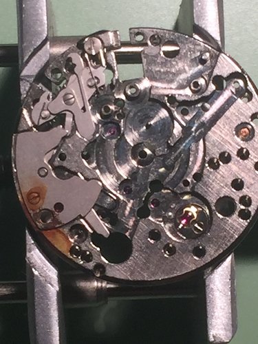

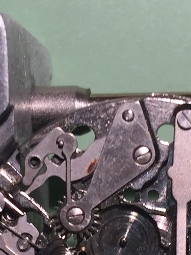

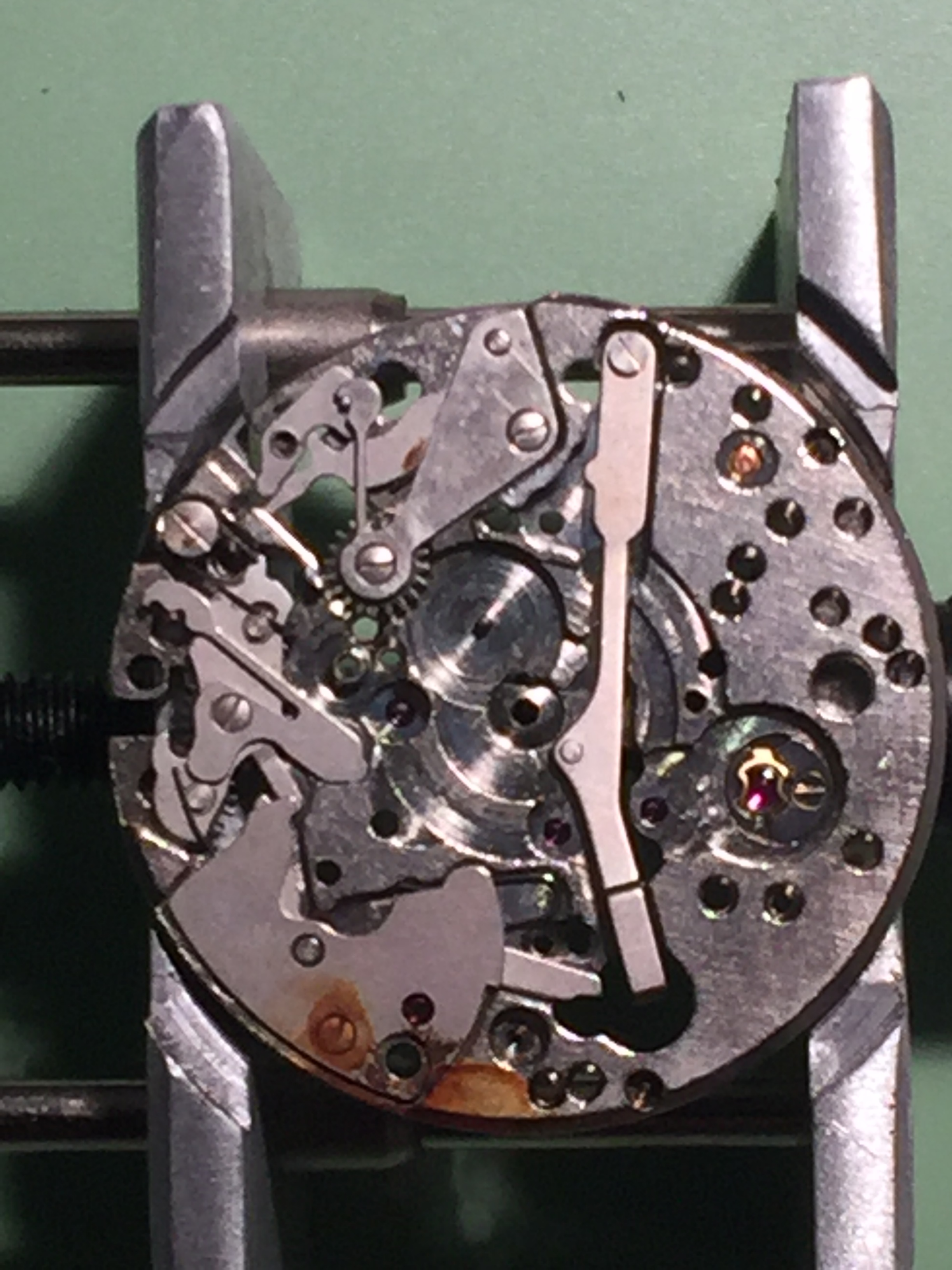

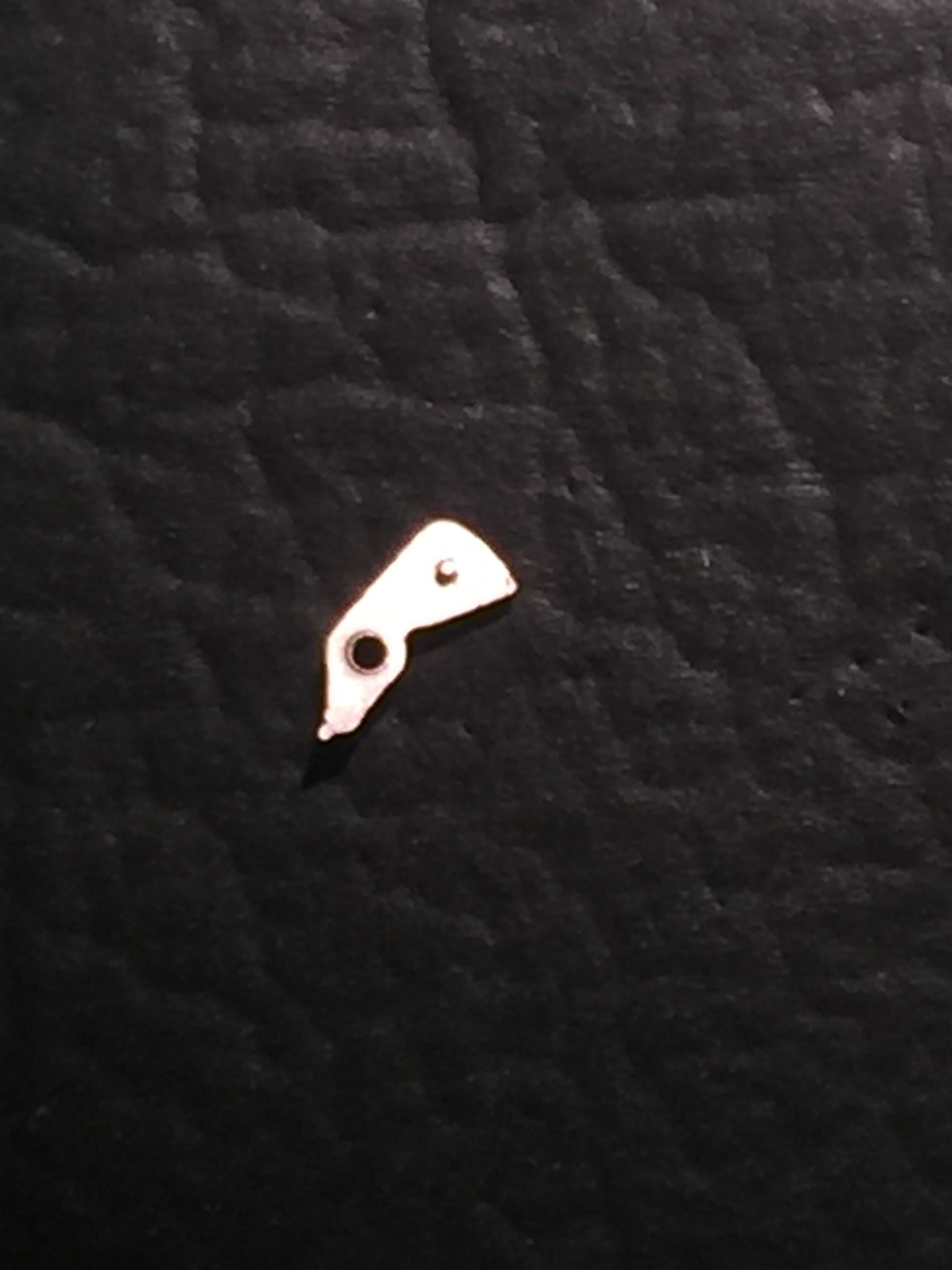

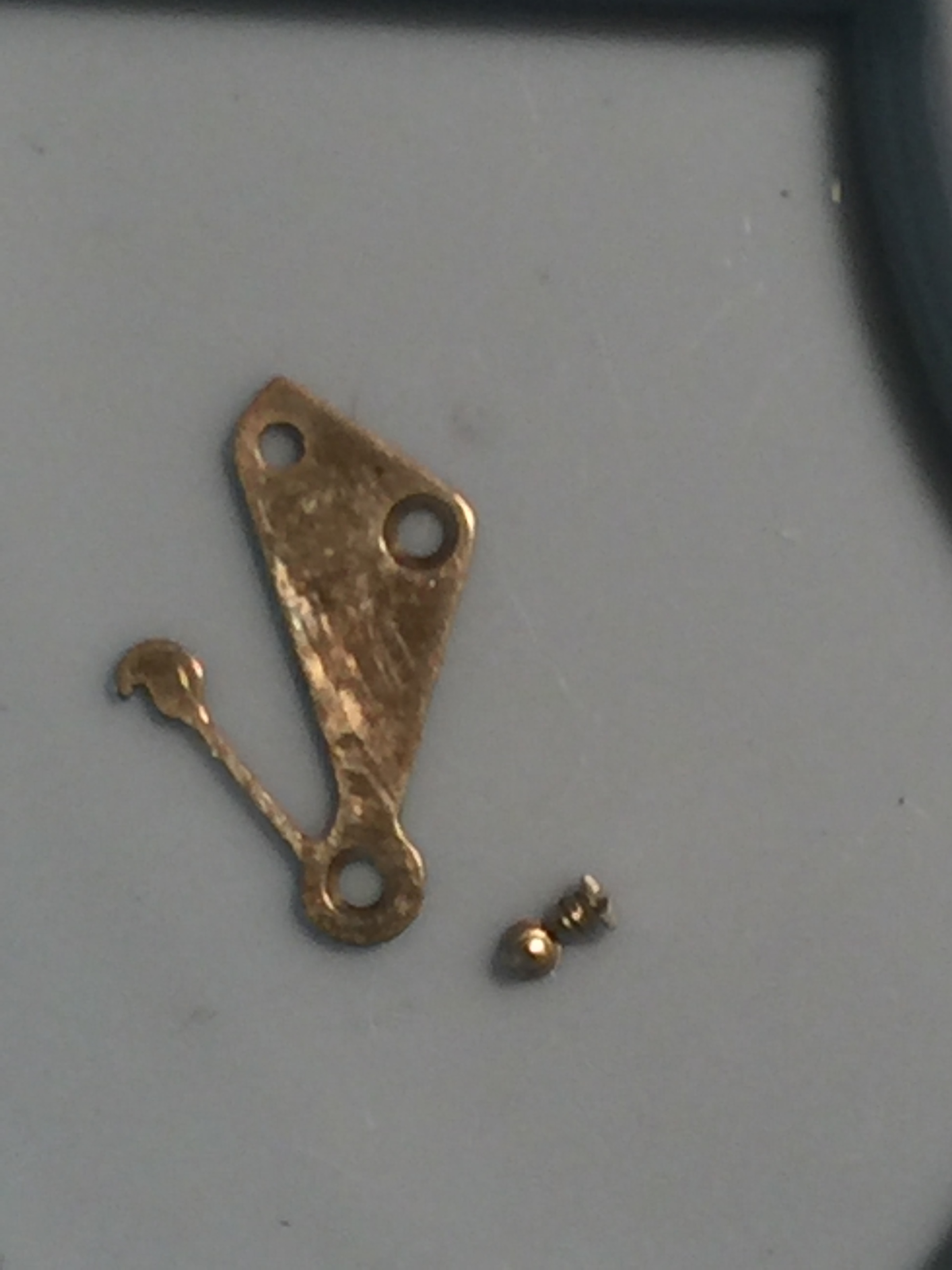

Ik zag vandaag nog een “los” onderdeeltje via de ruimte van de veertrommel liggen, ik vermoed dat dit aan de andere zijde van het uurwerk los is gekomen toen ik het schroefje van de kroonstift los heb gedraaid!
Kan iemand mij hier een antwoord ip geven?
(zie foto)
Dit ziet er uit als een tirette, en die kan dus heel goed los gekomen zijn doordat je de tiretteschroef te ver hebt losgedraaid.
OK, dank je. Ik had al zo’n flauw vermoeden.

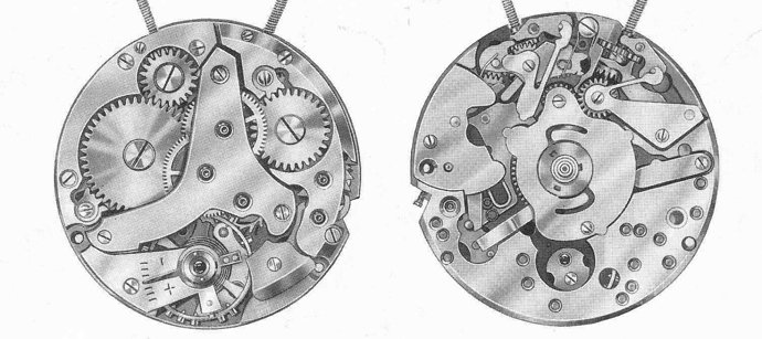

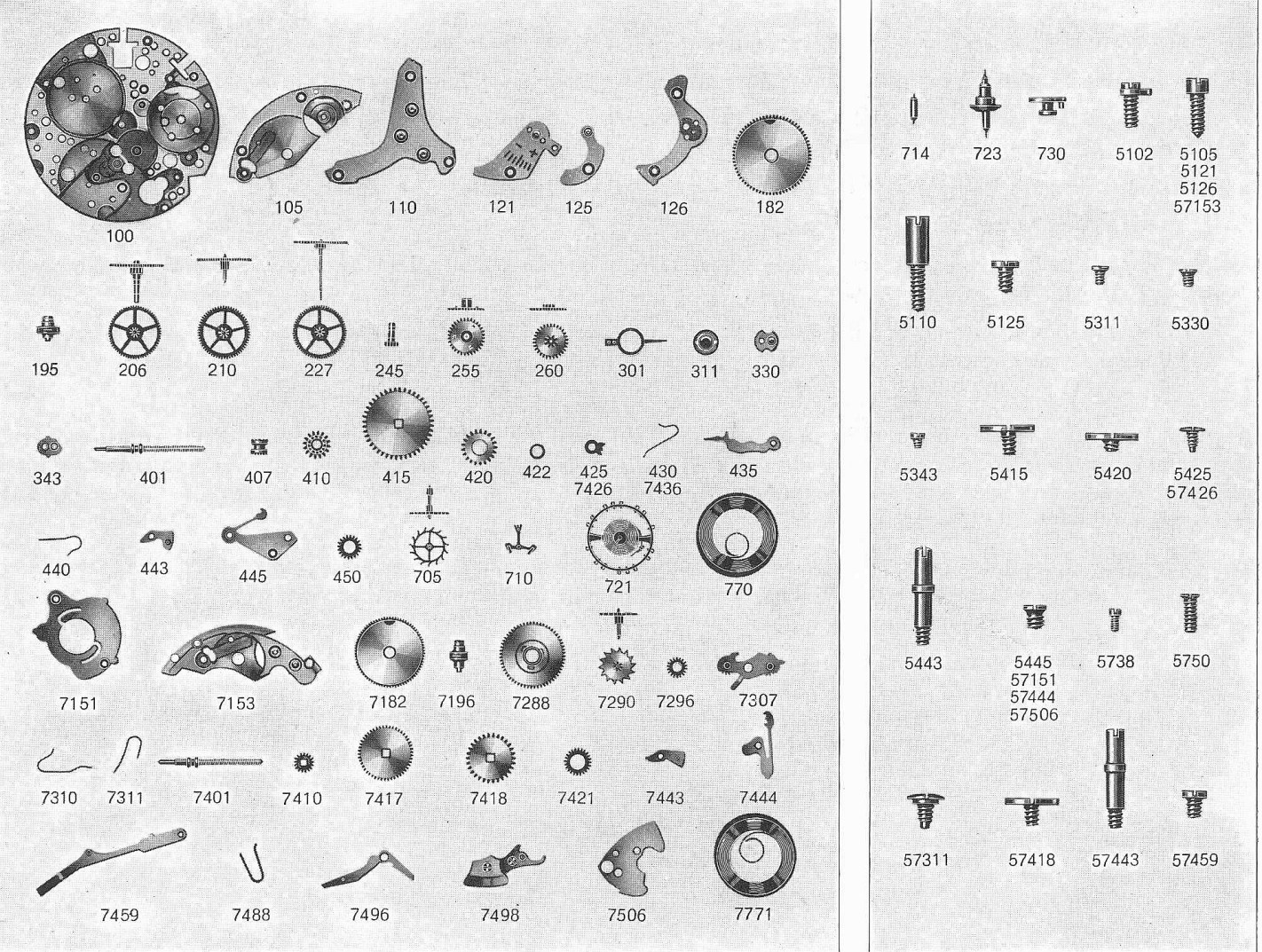

Bijgaande plaatjes van de AS 1475 gevonden, en ja hoor hierop is te zien dat het voorgenoemde onderdeeltje inderdaad één van de twee tirettes is! (Zie wijzerkant van het uurwerk linker terette)
en de onderdelen:

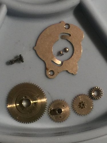

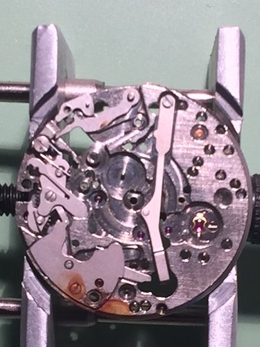

Zo, eindelijk weer wat tijd gevonden om aan de slag te gaan met de achterkant!
Allereerst de “brug” er af gehaald. Vervolgens de raderen.
De minutenpijp met een Presto puller verwijdert en het centrumrad zal daardoor ook gelijk los!

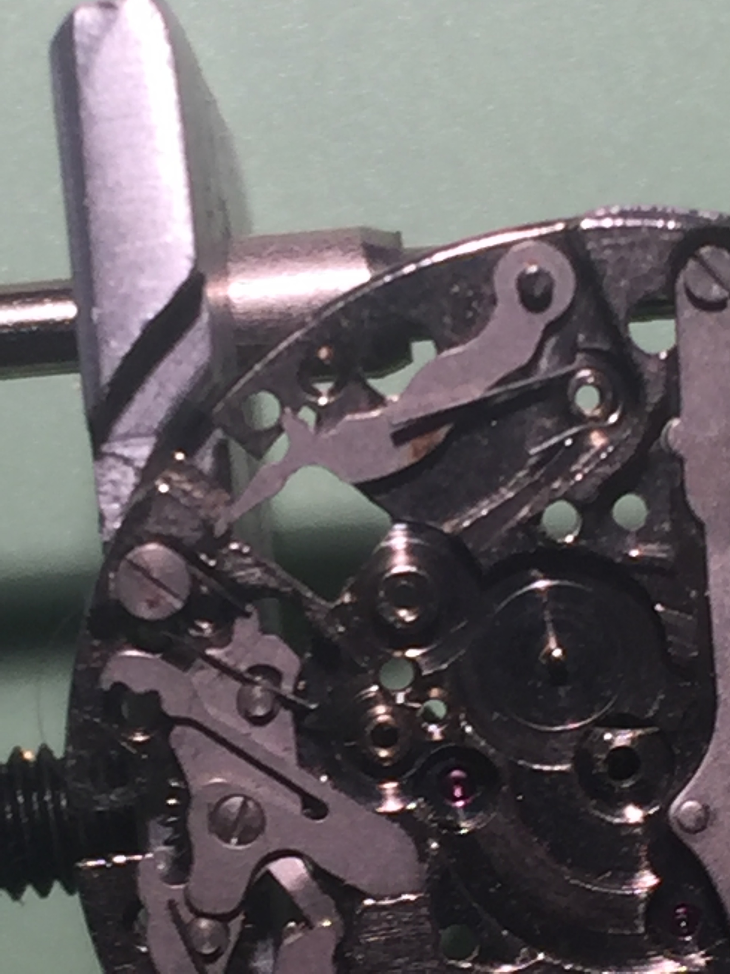

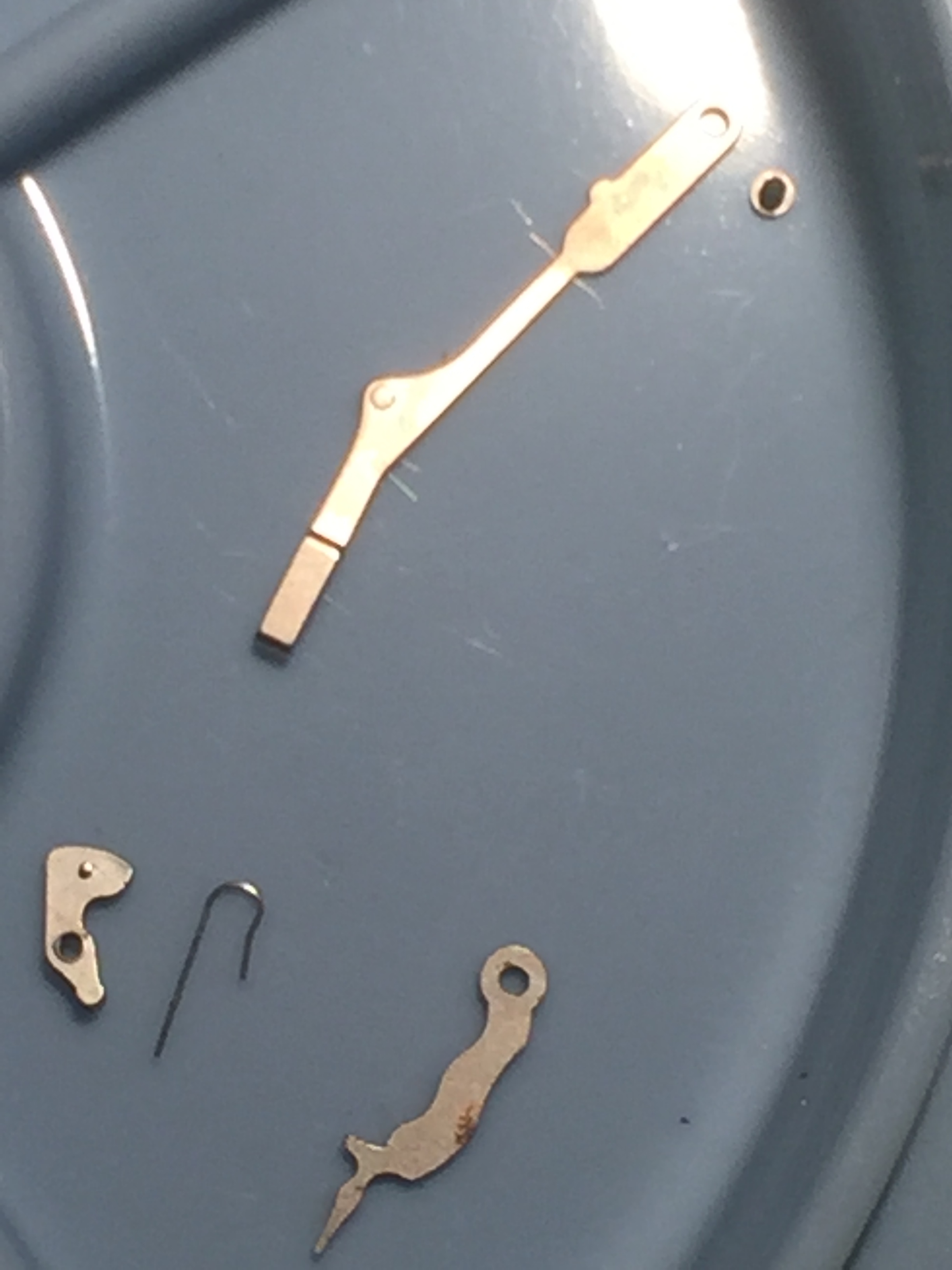

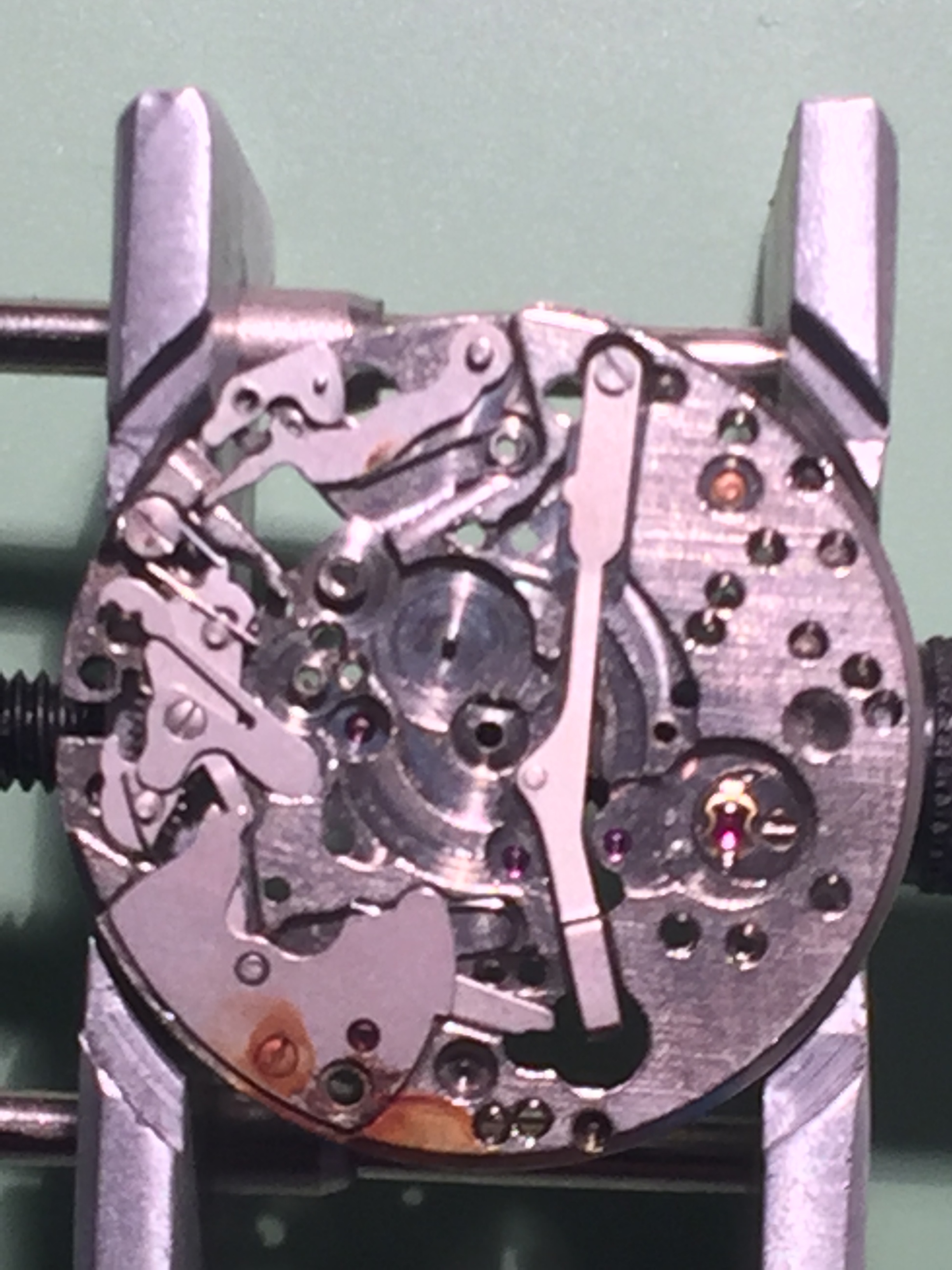

Hoe krijg ik de veer (zie laatste foto) het makkelijkst weg?
Met twee pincetten. Met de ene klem je het veertje in bij het oogje, met de andere trek je het lange pootje achter de hebel vandaan. Succes, enpas goed op, deze veertjes gaan nog wel eens vliegen.
En weer bedankt Wilko, de oplossing is makkelijk maar je moet er wel opkomen!
En inderdaad dat wegspringen zag ik al voor me, vandaar de vraag!
Ik moet eerst nog wat meer te bestellen hebben voordat ik enige extra pincetjes heb!

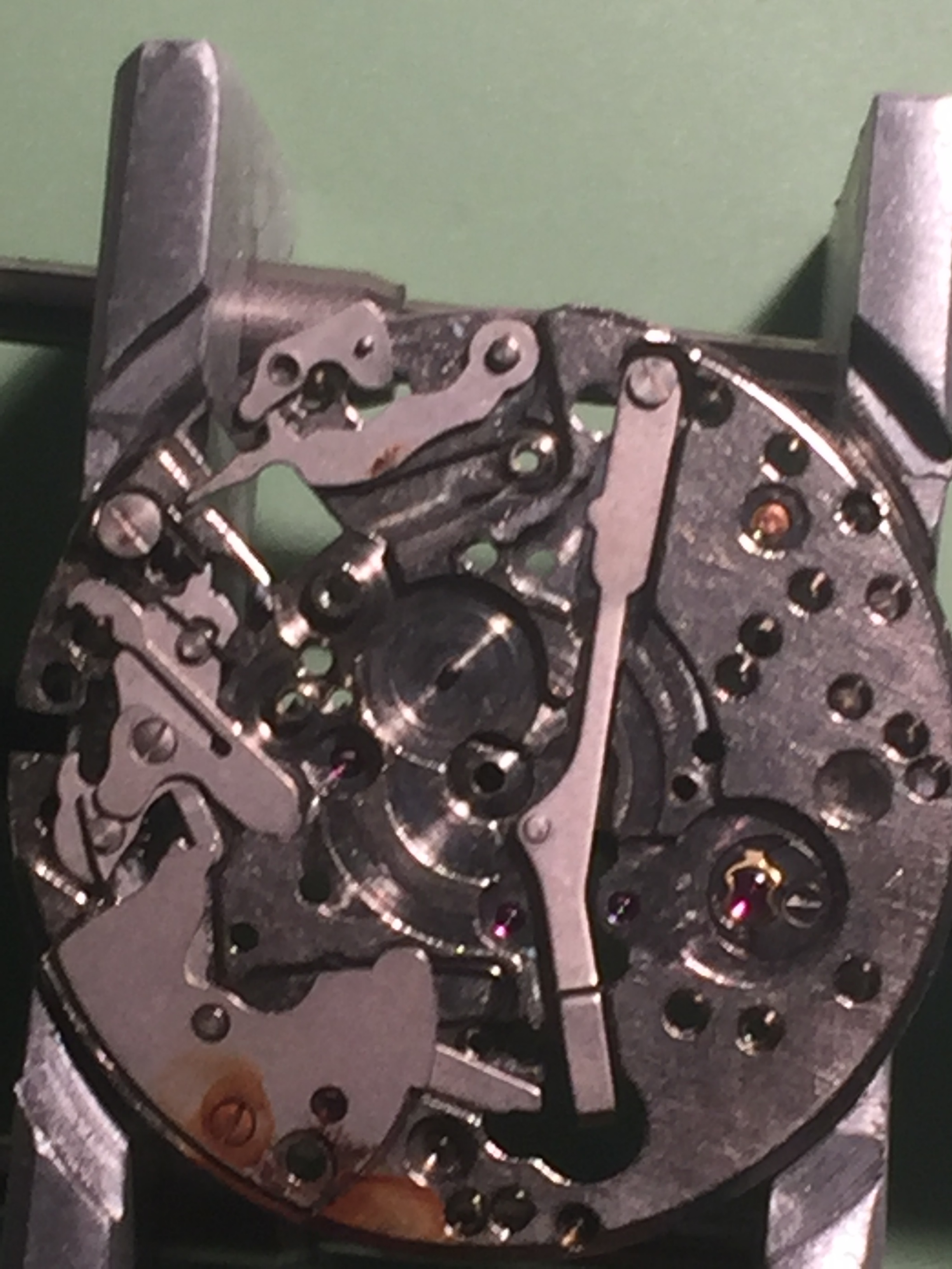

Toch ben ik vandaag maar voorzichtig verder gegaan. Ik heb nu bijna de gehele “wijzerplaat”kant (vanaf nu noem ik dat de voorkant) leeg! Zie de foto’s hieronder
