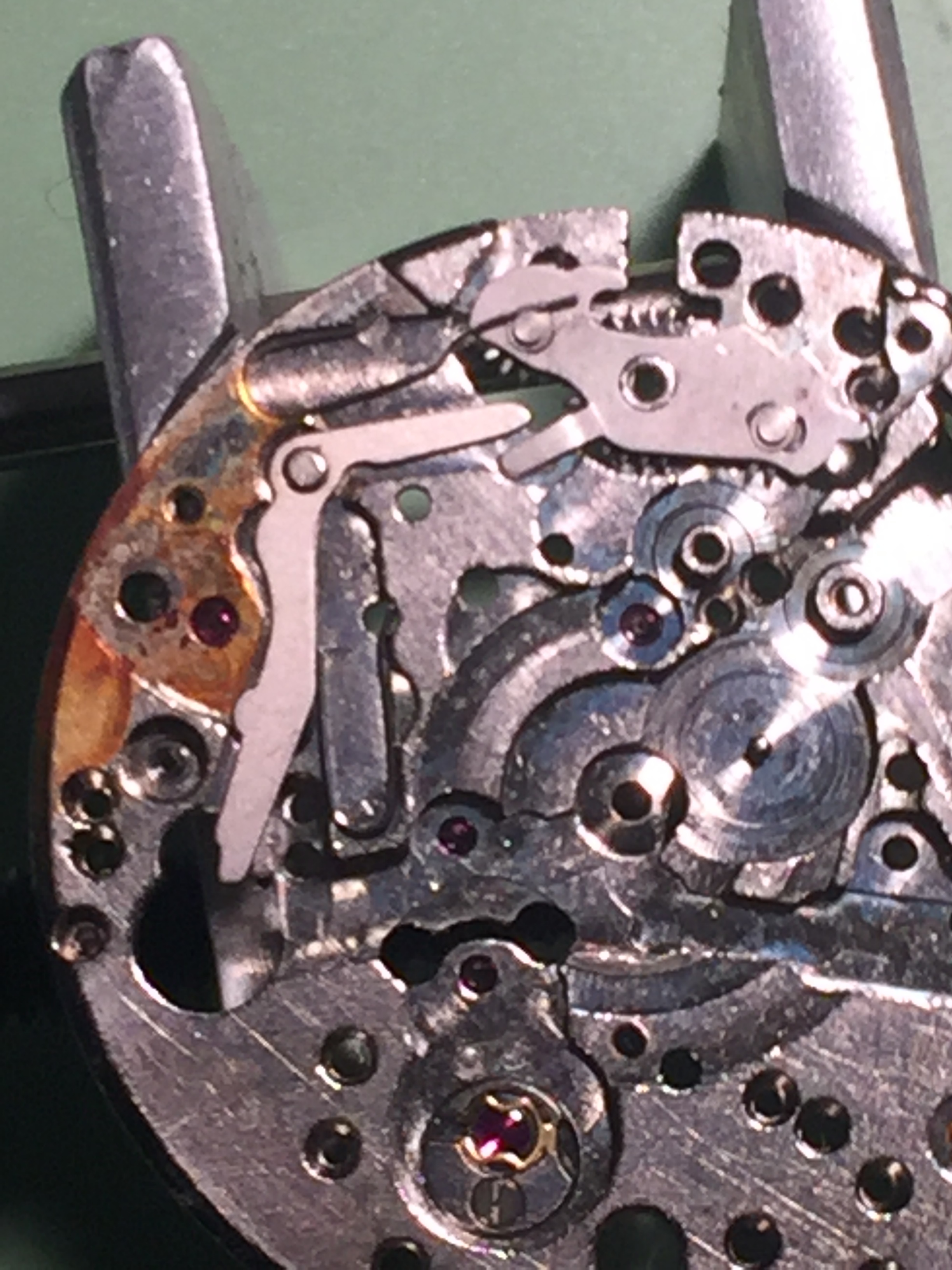

Ik volg dit topic met veel belangstelling vanwege mij eigen project. Aan de wijzeplaat kant zie ik nog wel veel onderdelen bij de andere opwind as, die van het wekker mechanisme. Lat je dat zitten of haal je dat ook uit elkaar?
vouwfietser, dit gaat er natuurlijk ook uit (wie A zegt âŠ)

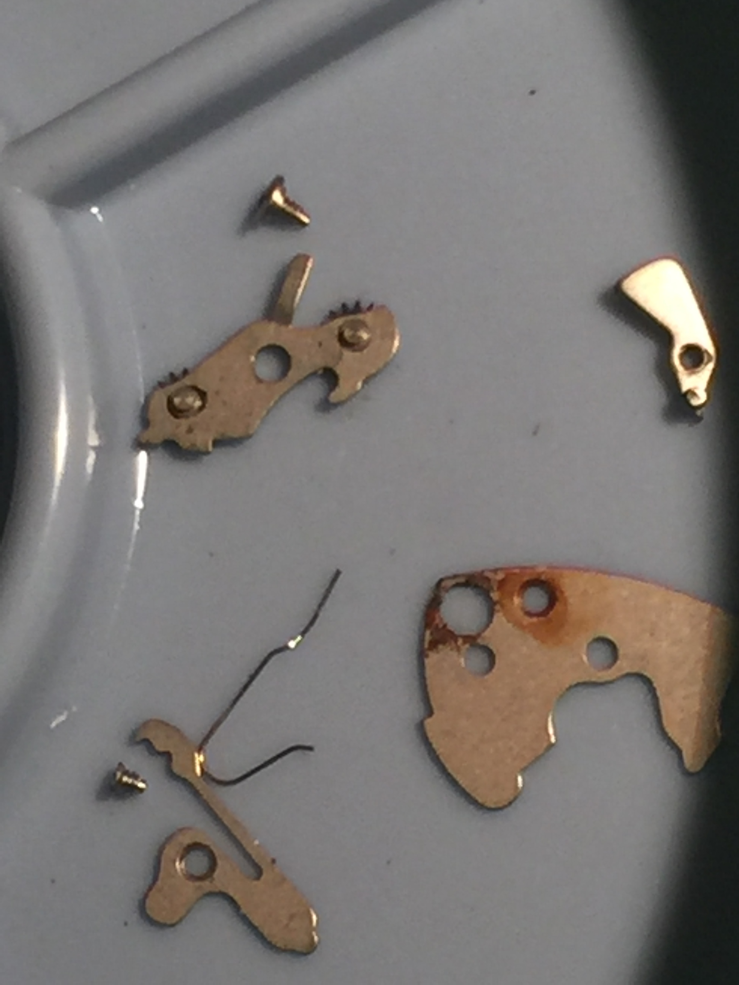

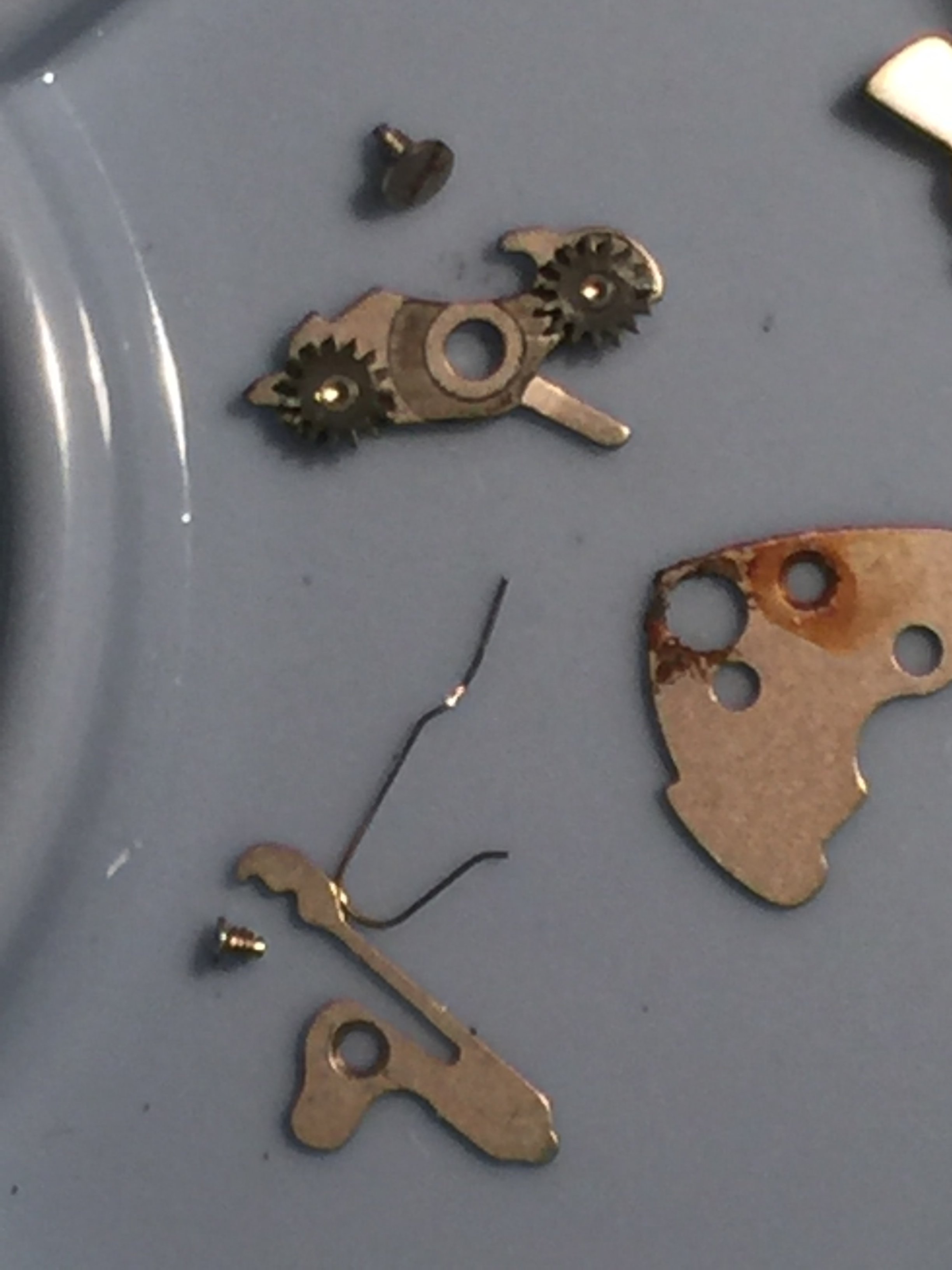

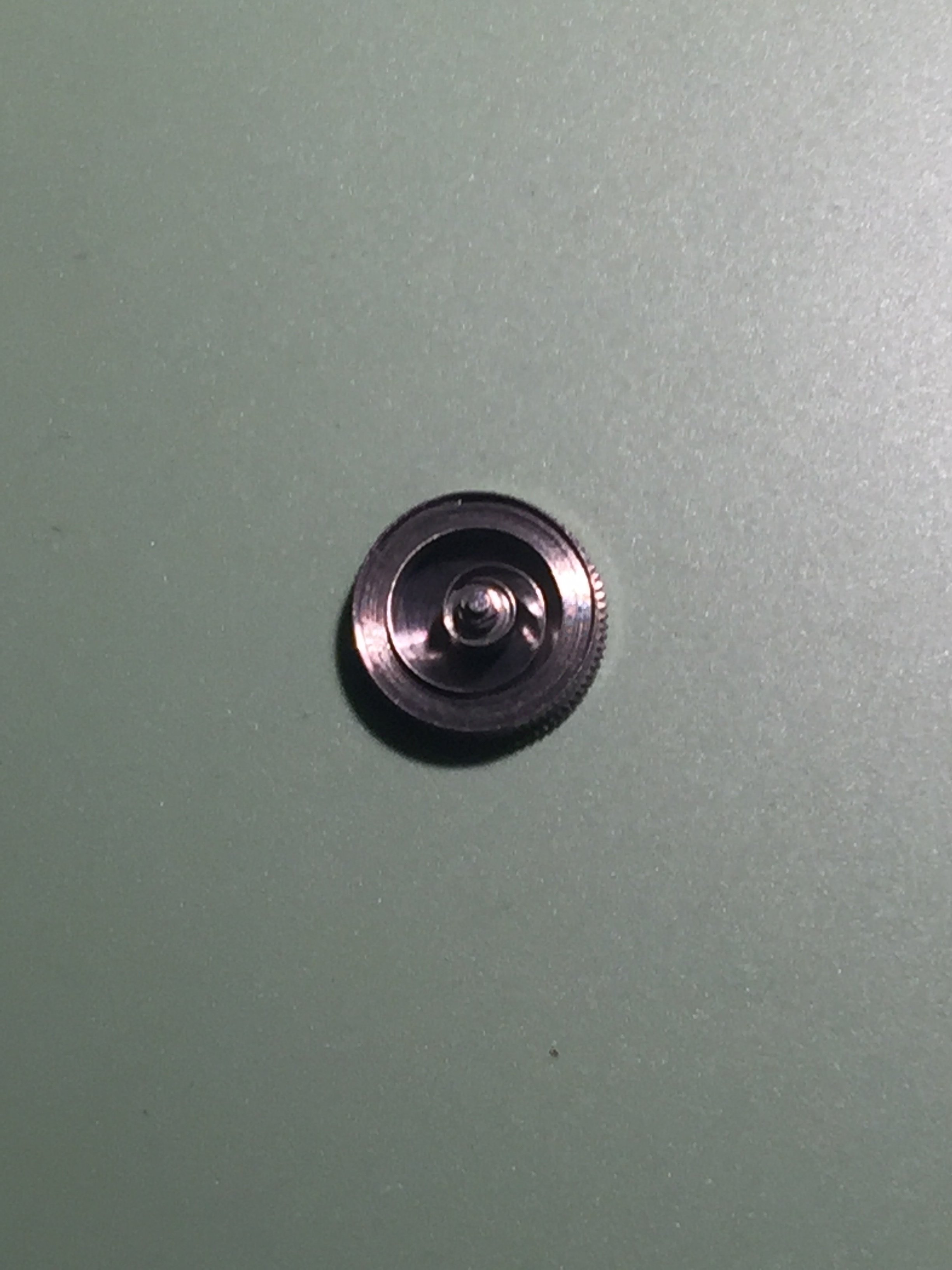

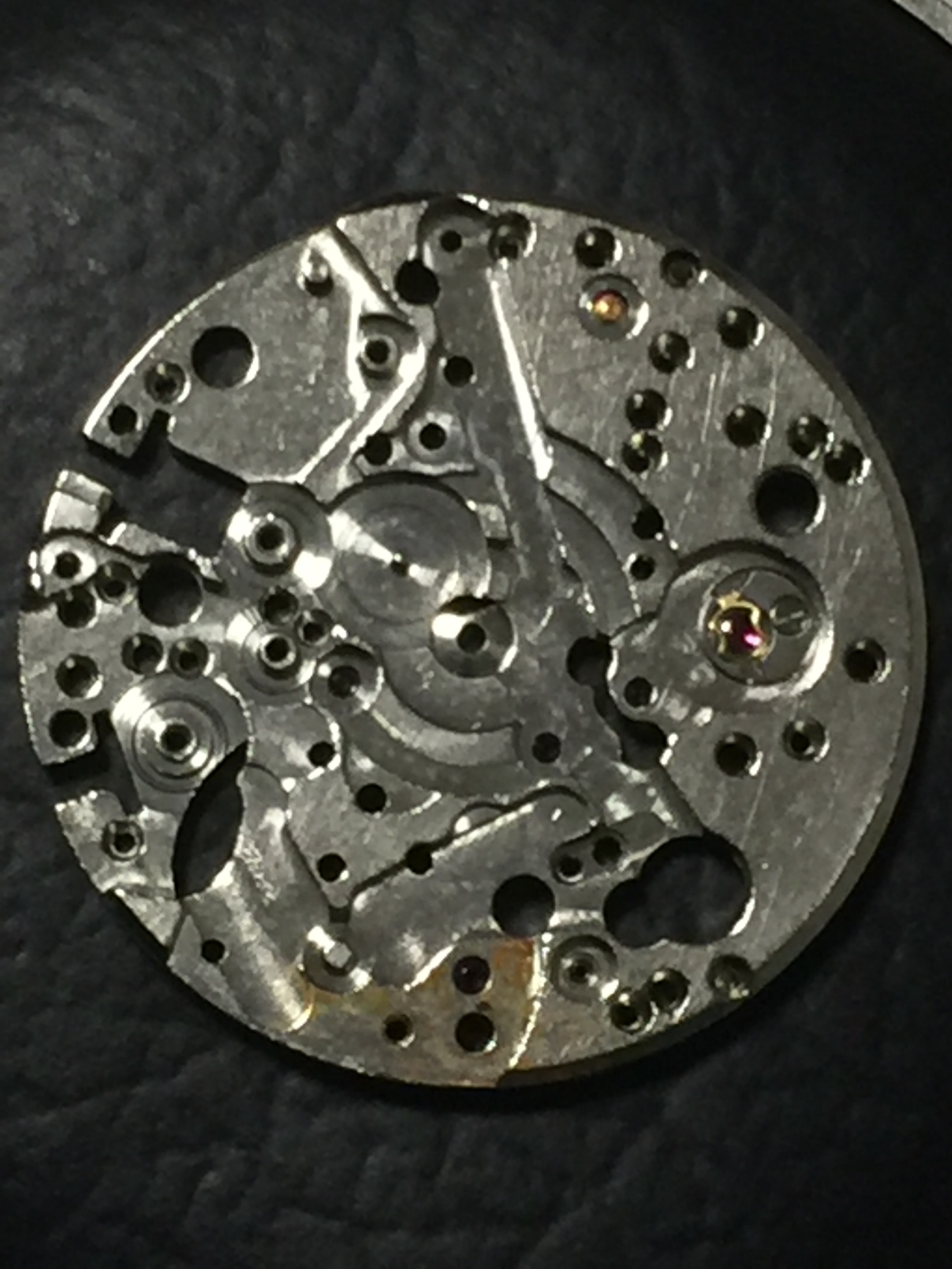

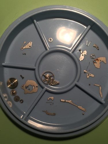

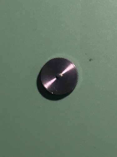

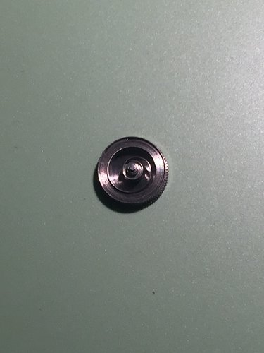

Kon toch niet langer wachten en heb de andere veertrommel ook ontmanteld, ik kreeg alleen de as niet uit de veer! (Is denk ik niet zo erg, zal alleen moeten oppassen met het reinigen van deze veer!)

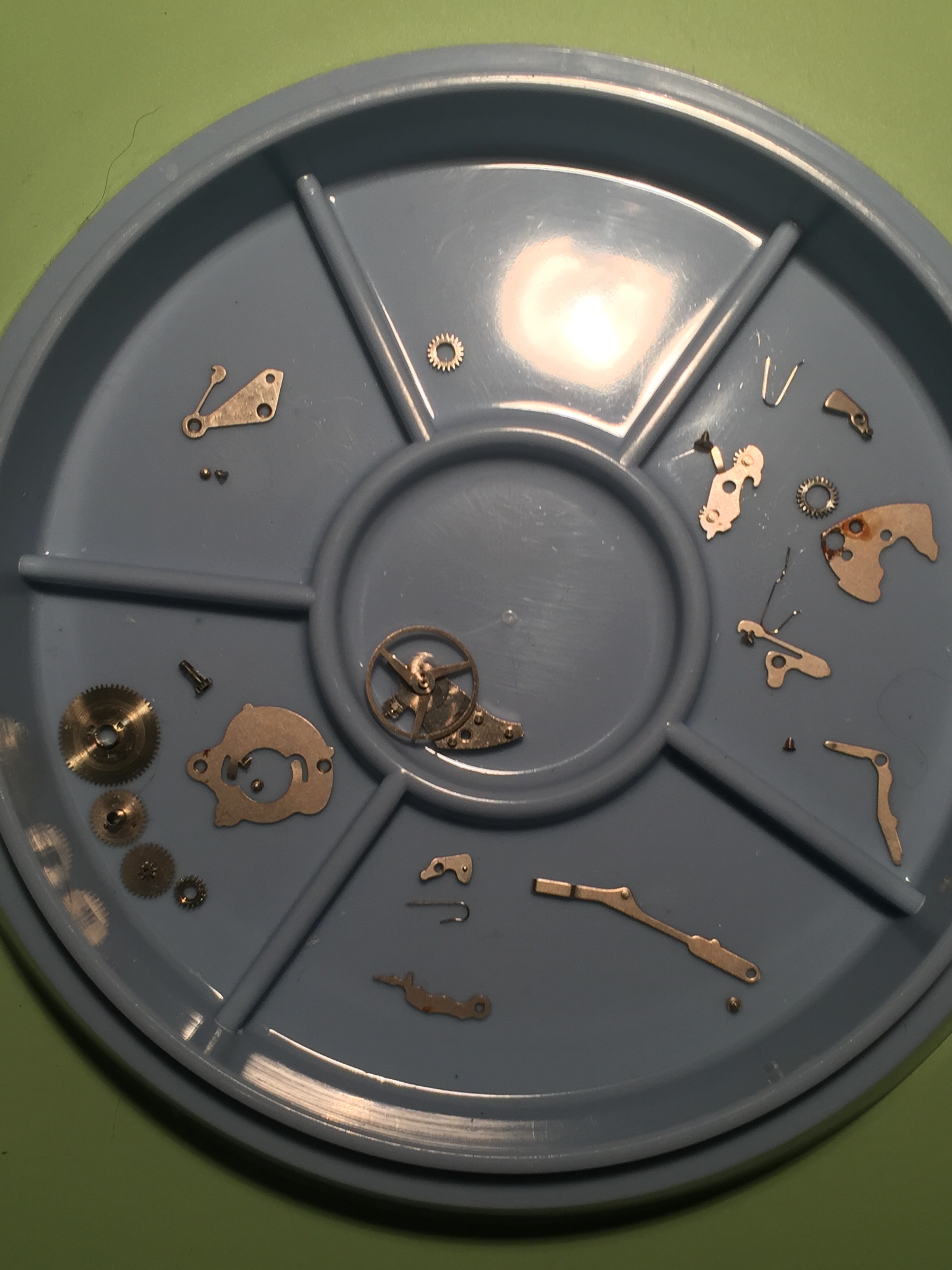

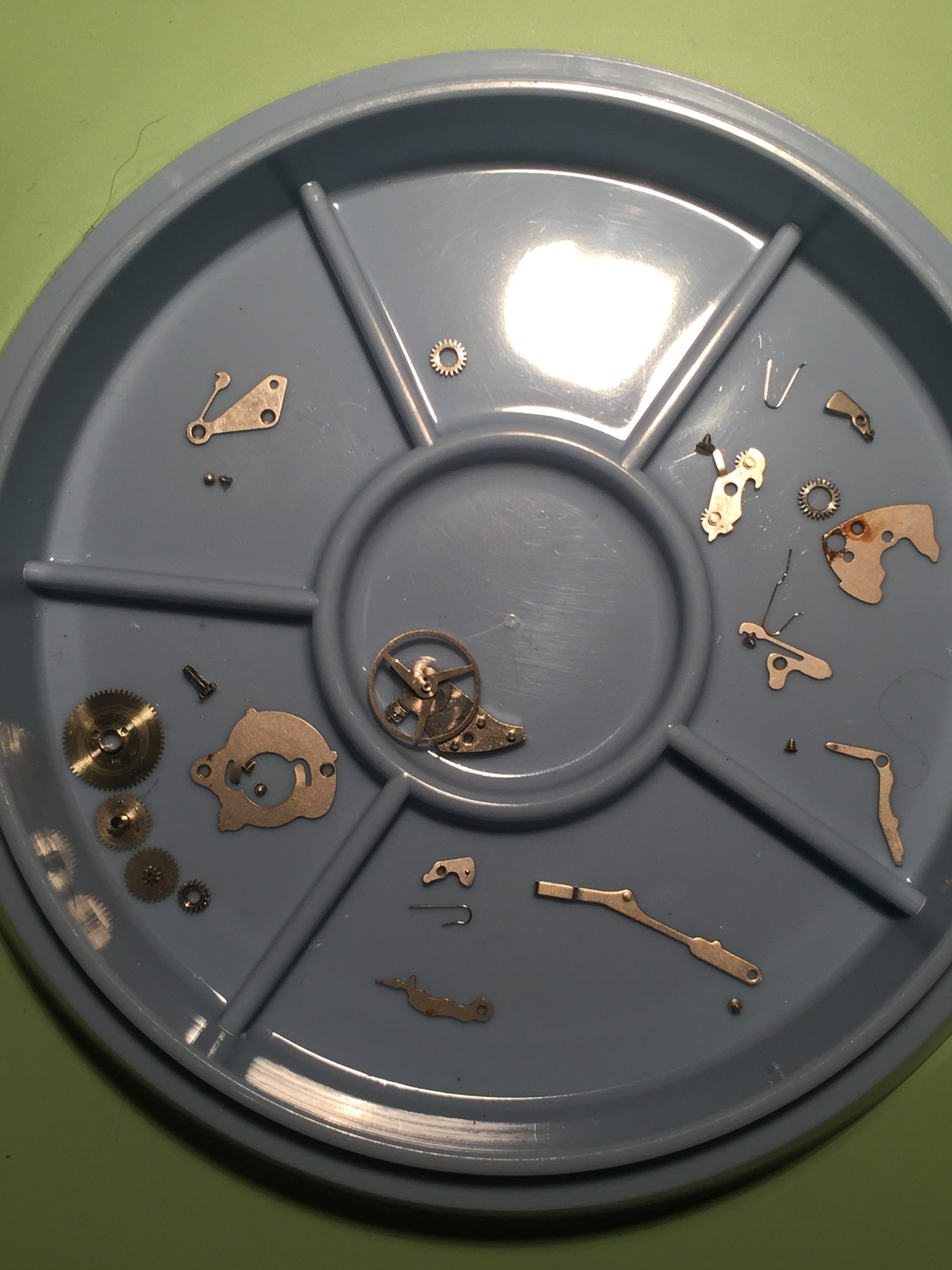

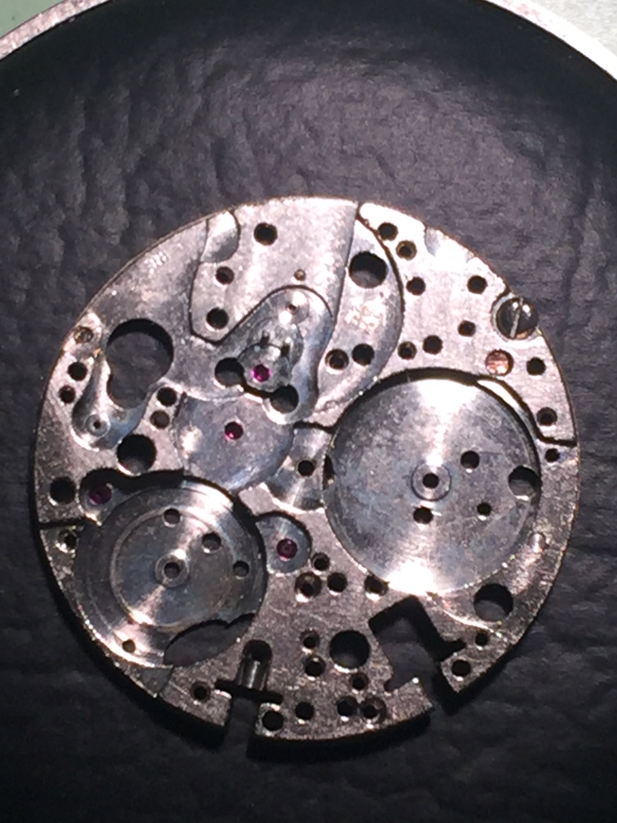

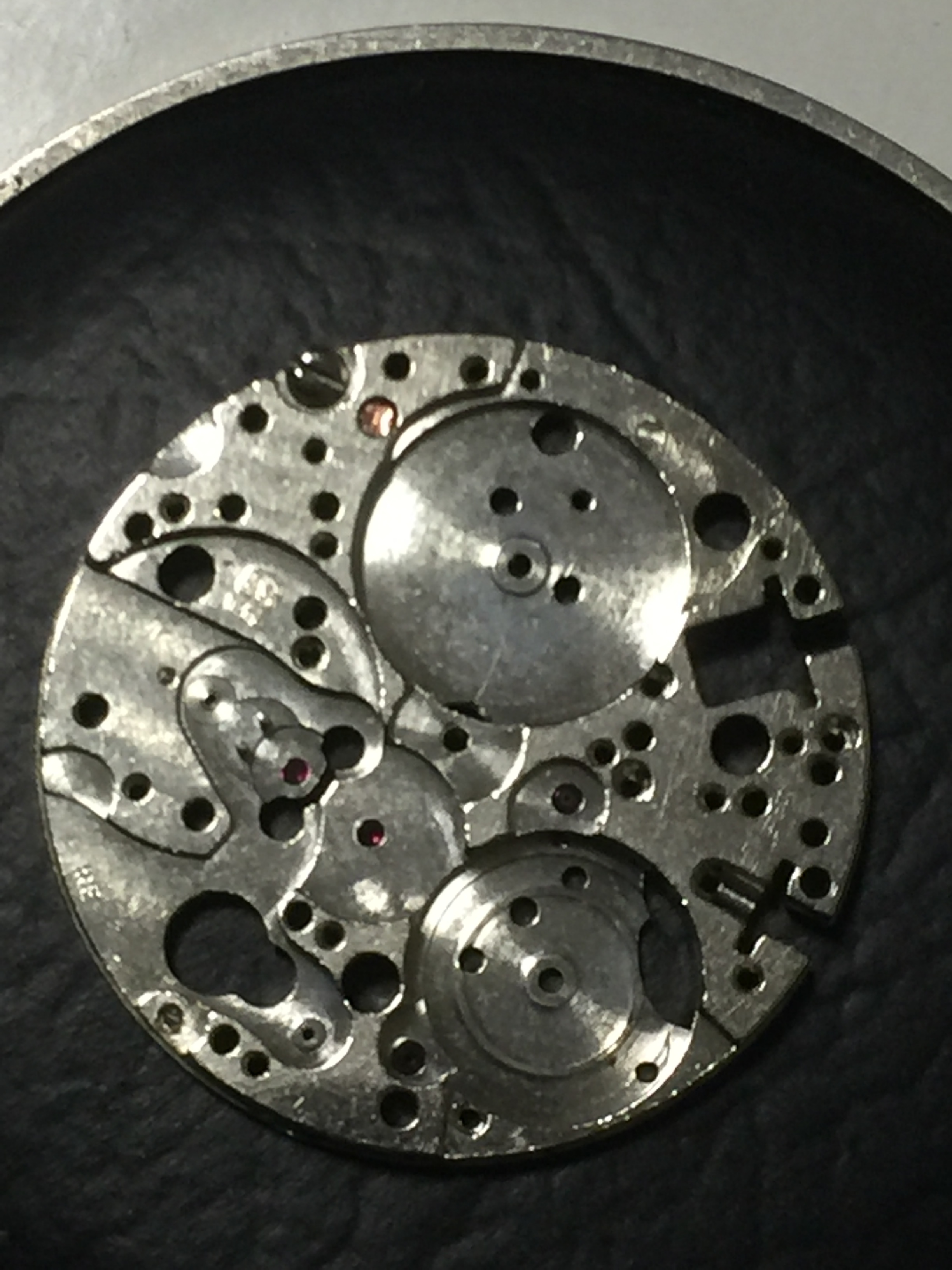

De laatste onderdelen van de voorkant ook gedemonteerd.

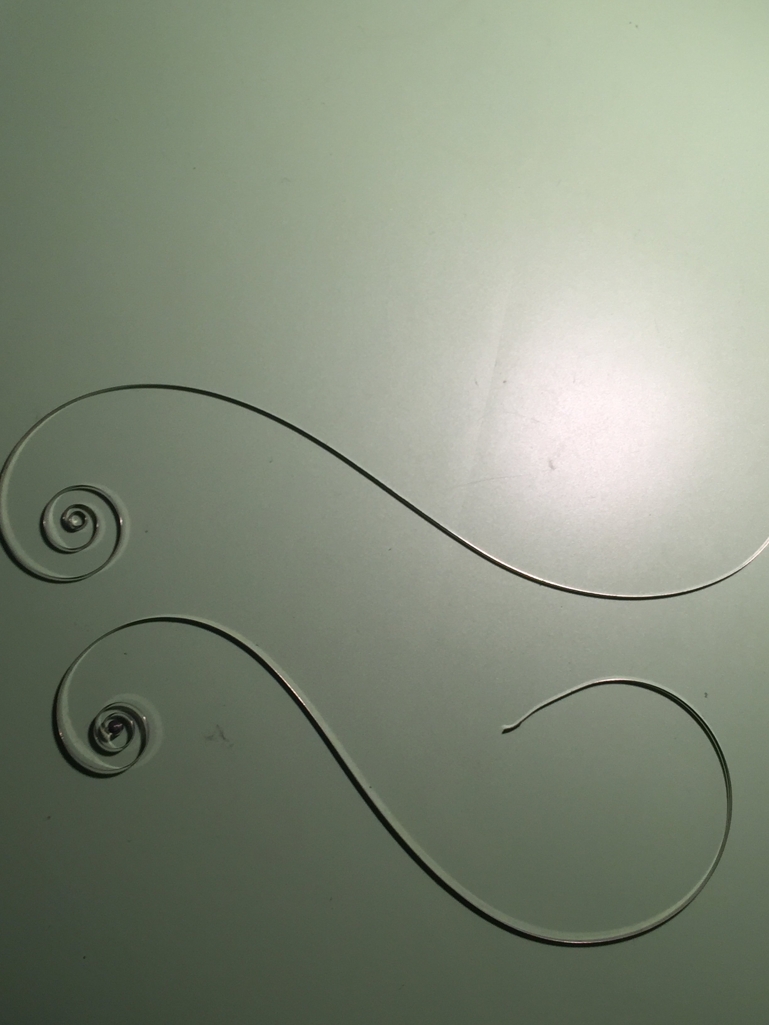

2 veertjes! Gelukkig niets weggevlogen. (De hele voorkant bevat dus 3 veertjes!)
Bijgaand de laatste fotoâs van het ontmantelen.

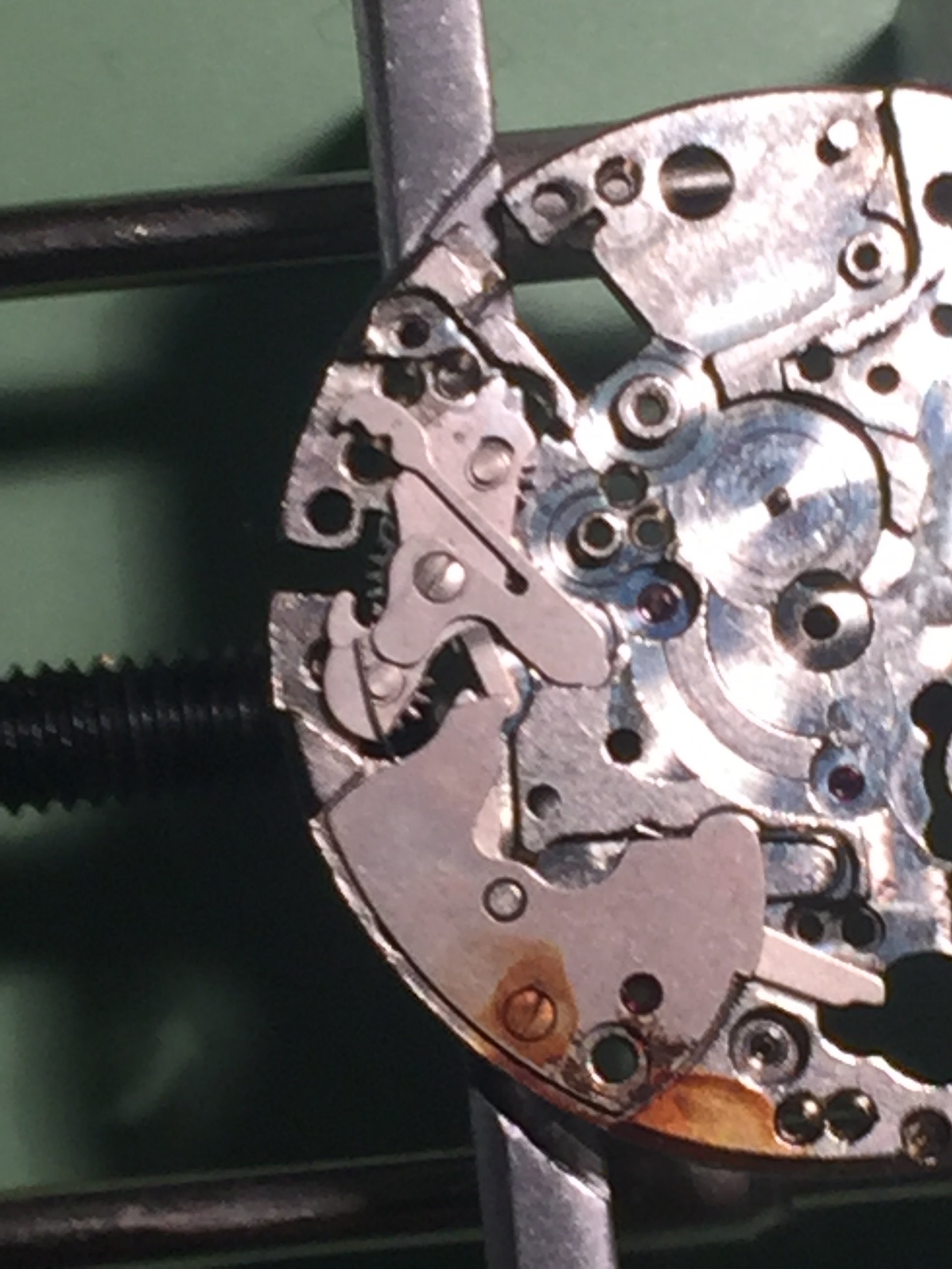

Aan de voorkant zit nog een schroefje die een rond plaatje met een steentje vasthoudt, maar deze kan denk ik gewoon blijven zitten???
Aan de achterkant zitten ook nog wat schroefjes welke naar mijn mening ook kunnen blijven zitten.
Verder zitten er nog 2 schroefjes om de wijzerplaat vast te zetten, ook deze laat ik zitten (of is het beter om deze ook te verwijderen, en zo ja: waarom?)

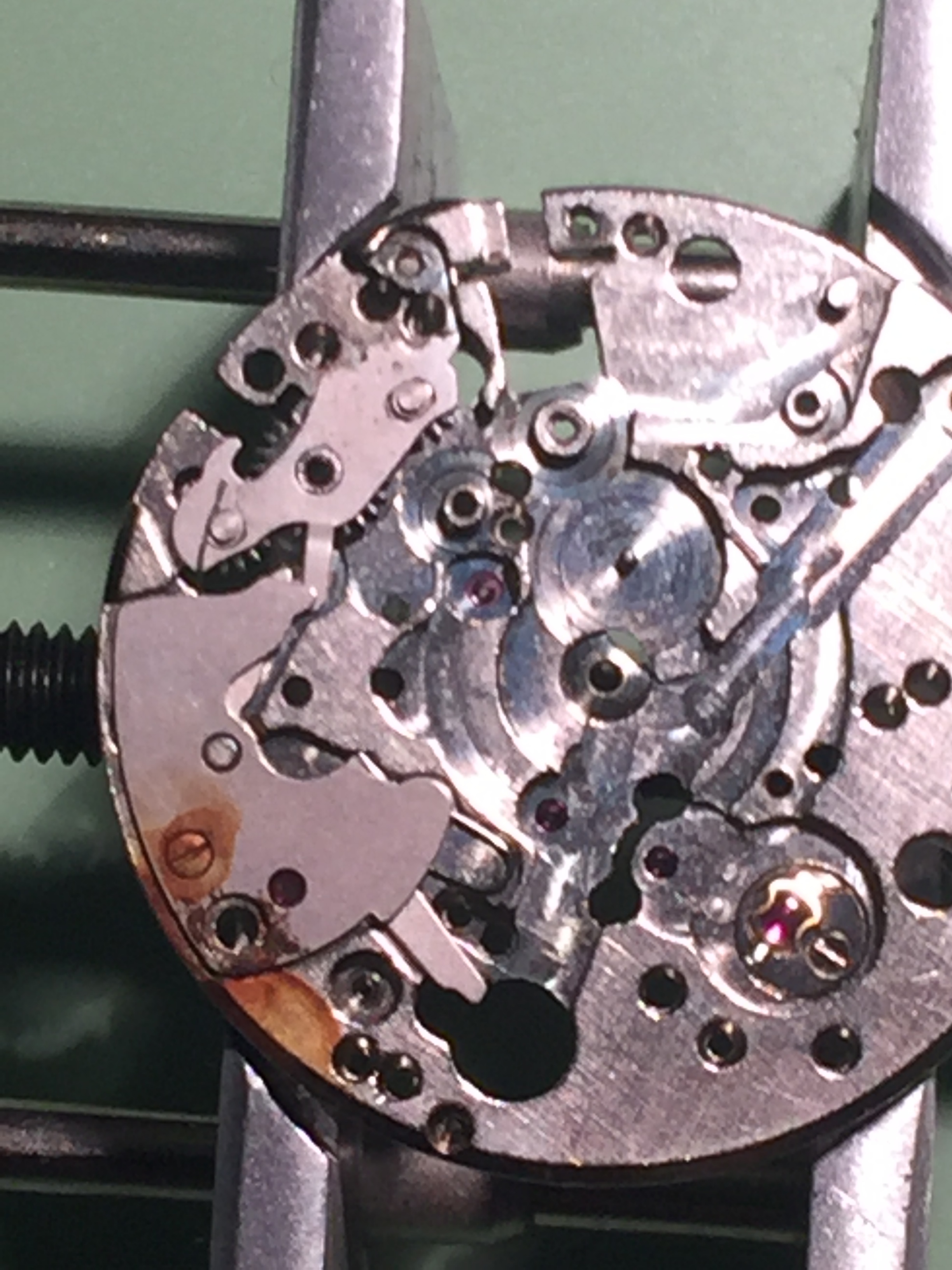

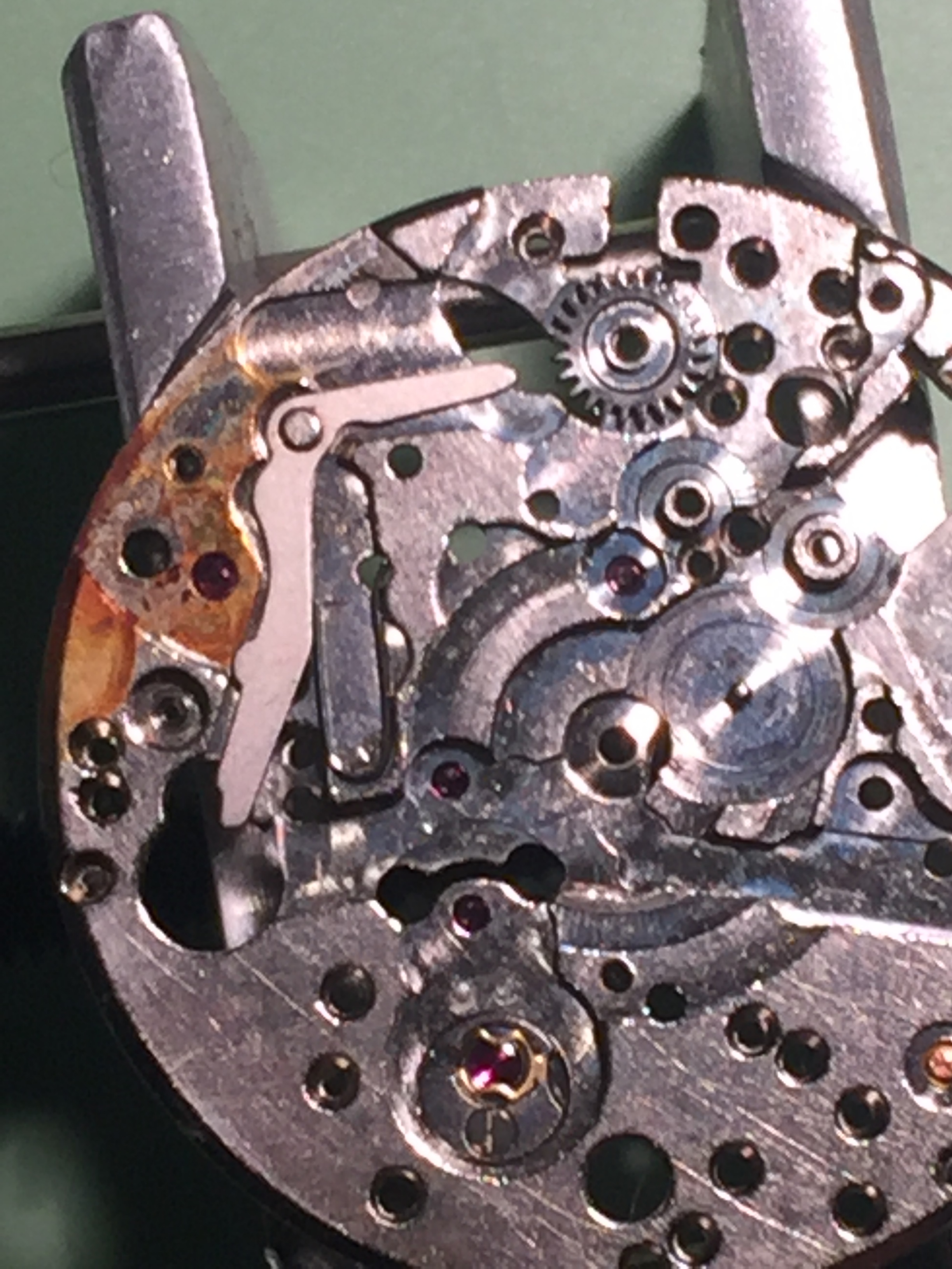

Ik zie ook nogal wat roest bij de wekker opwindas. Voor reinigen kan je dit beter weghalen. Een glasvezel borstel werkt meestal wel goed. Anders heel fijn schuurpapier.

Een deel van de roestplekken kun je waarschijnlijk gewoon wegpoetsen met pennehout of rodico omdat het alleen vlekken zijn van roestwater; de plekken die echt aangeroest zijn zoals @vouwfietser al zegt met een glasvezelpen o.i.d.

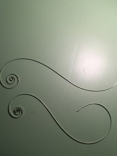

Ik heb eerst het uurwerkje in de wasbenzine laten weken, droog gedept en daarna verder droog geblazen met een blaasbalgje.
De roest en vetvlekken zijn bijna weg, zie onderstaande fotoâs:

Ik ben nu al een paar dagen bezig met alle onderdelen in groepjes (met bijbehorende schroefjes) ca. 24 uur per groepje te laten weken en ne die tijd droogdeppen en blazen (heel voorzichtig).
